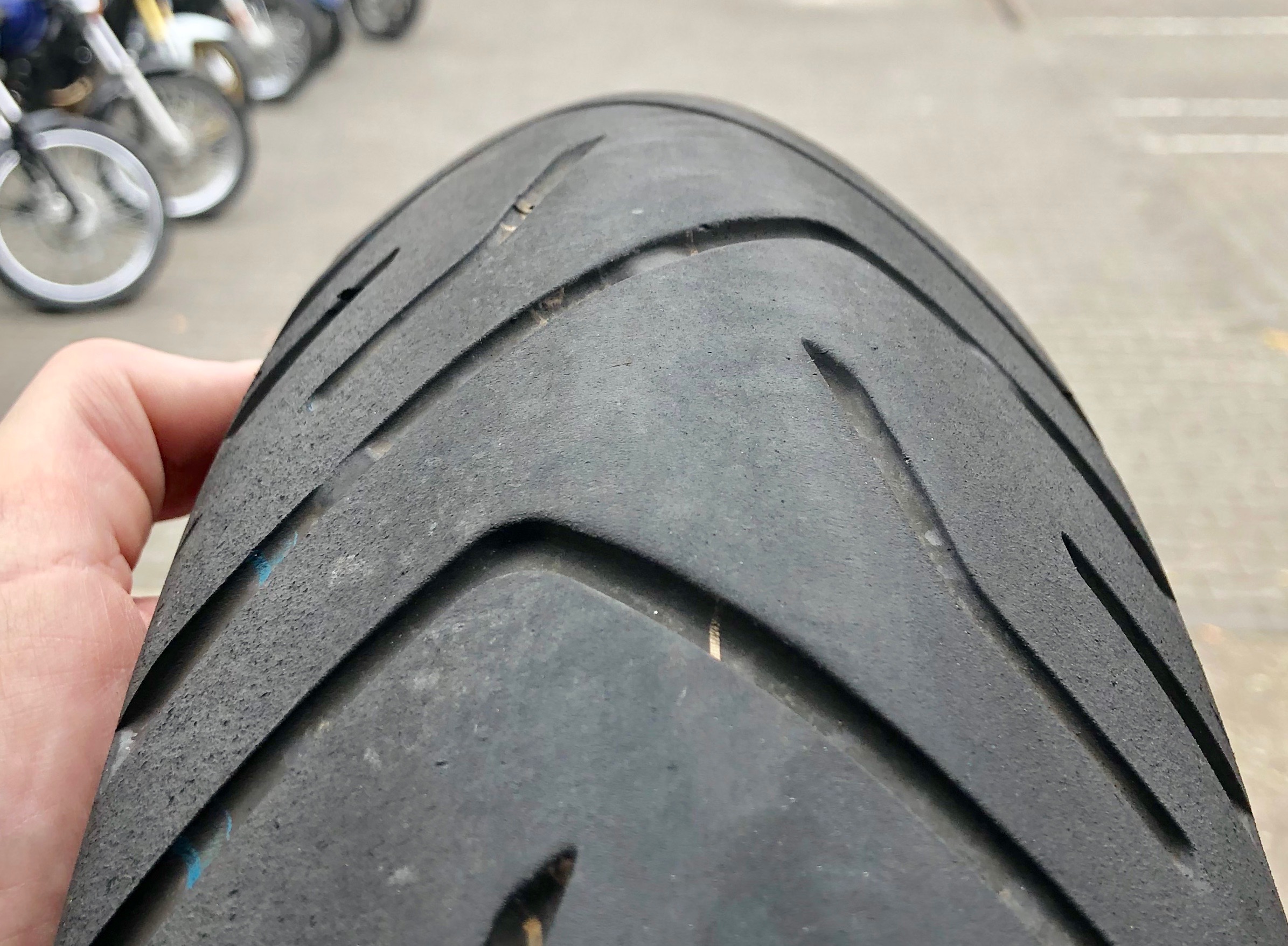

ich behaupte auch mal, dass das keine Rutscher sind, die vom Reifen kommen.
Die wahrscheinlichste Ursache, dafür dass du glaubst, dass du rutscht, ist ein nicht mehr rundes Vorderrad. Ist bei mir aktuell auch so, die Flanken sind "abgeschrägt" und es entstehen 2 "Kanten". Wenn du beim Abwinkeln auf diese Kanten triffst, kippt der Reifen in stärkere Schräglage - und das fühlt sich an, wie ein Rutscher., Und zwar exakt so
Alternativ hat da was gelegen, Sand, Steinchen oder Ähnliches....
Wenn das Vorderrad wirklich anfängt zu rutschen, liegst du in der Regel auf der Schn..... Das geht Rossi auch nicht anders. Das kann man eigentlich nur schwer wieder fangen

der CTA3 neigt dazu am VR eine Kante zu bilden, das Fahrverhalten wird dann schon etwas diffuser. Tritt aber eher am letzten Drittel der Lebensdauer auf.
Im direkten Vergleich CTA3 vs PST2 hat der Pirelli mehr Eigendämpfung, bei schlechten Straßen neigt der CTA3 eher zum „Stempeln“ und versetzt das VR leicht. Gefühlt ist das einem Rutscher ähnlich. Dafür ist allerdings die Laufleistung bei CTA3 besser.
Vom Grip im Trockenen tuen sich beide wenig.
