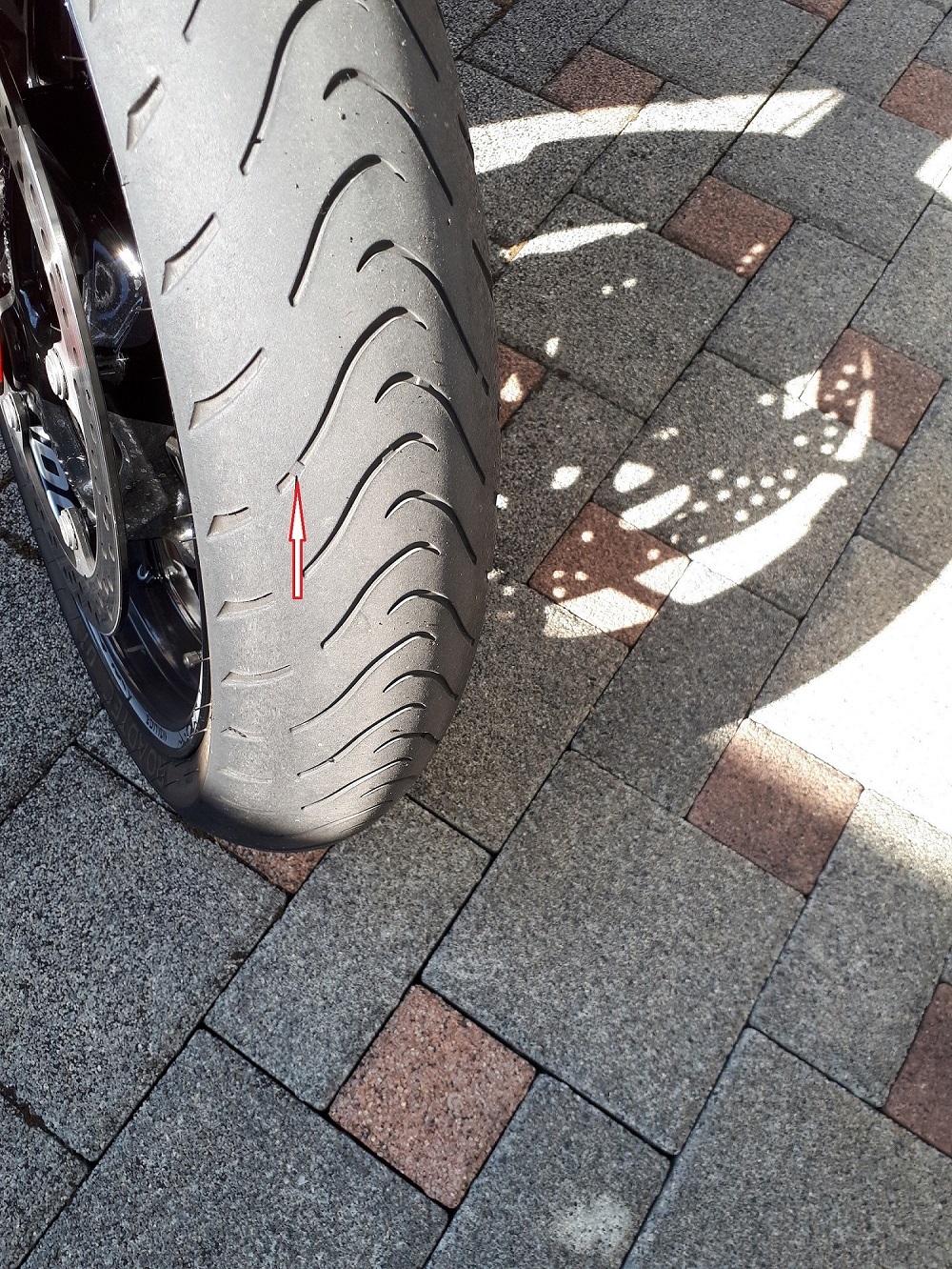

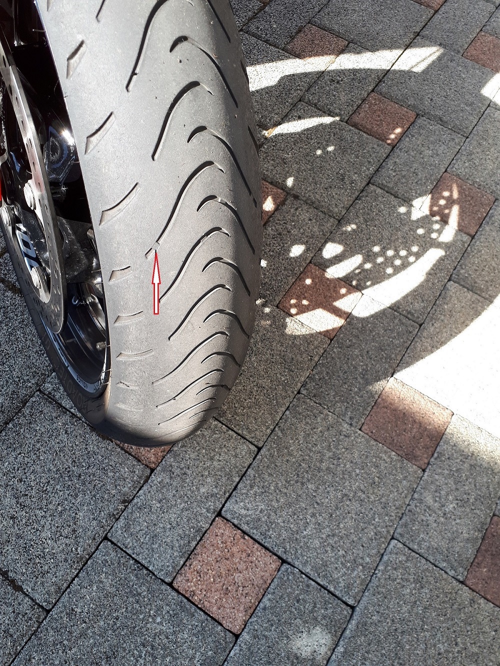

Genau,:super: das hier (M. Roadtec 01) ist so ein Kandidat der mir zum Schluss hin das Leben doch recht schwer gemacht hatte:rolleyes: Hier sieht man sehr schön die (Dach)Kontur

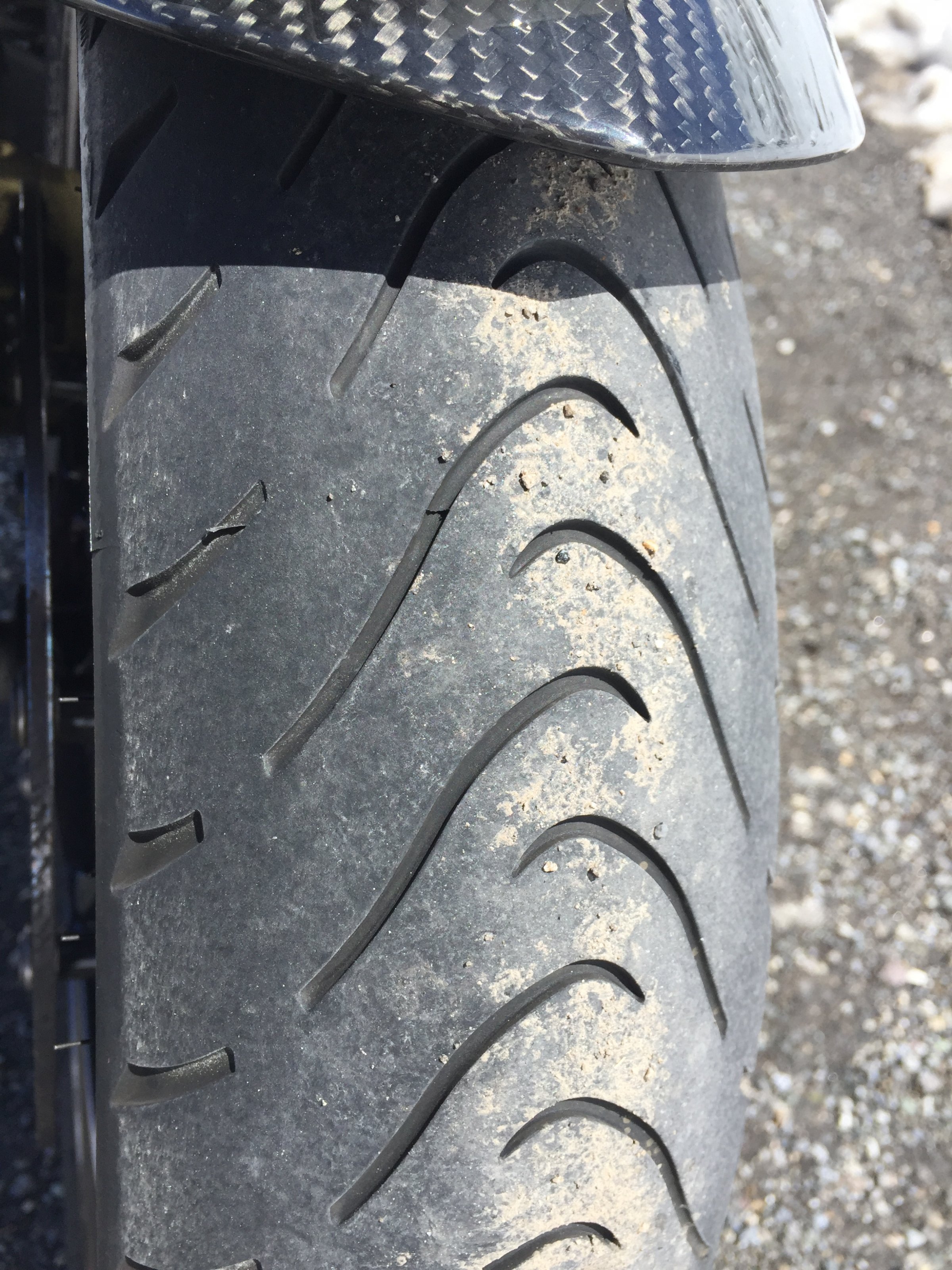

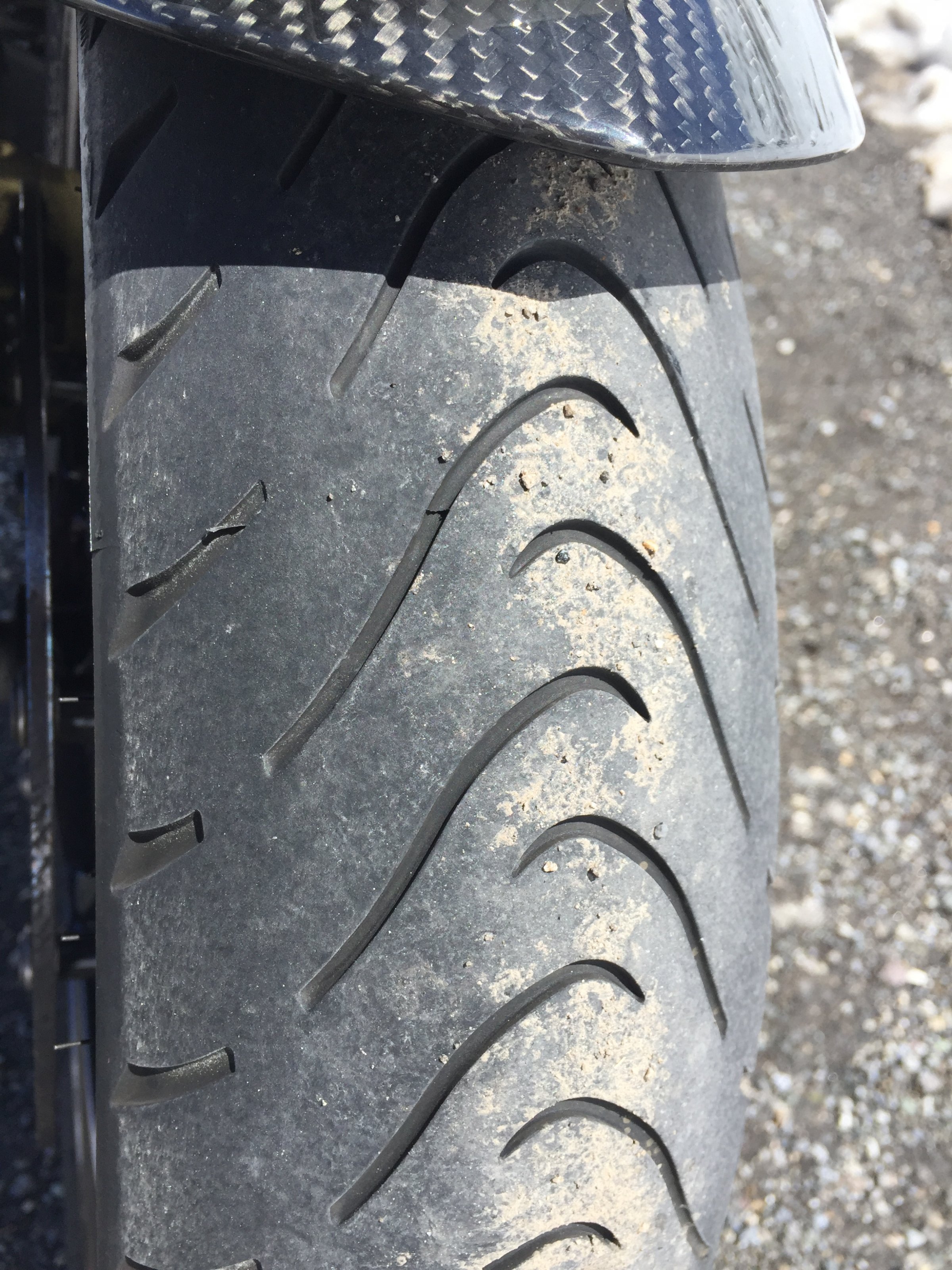

Erstaunlich, dass du auch den Roadtec 01 als Beispiel anführst, Roger, denn dieser Reifen ist bei mir (bekanntlich) auch das Paradebeispiel für Platte auf den Schultern.
Ein ganz ähnliches Bild von dem Metzeler hab ich mal am Flüela bei stark verschmutzter Fahrbahn gemacht, wo man sehr deutlich die Komfortzone sieht (der verschmutzte, abgeflachte Bereich auf den Schultern) und eben auch den verdickten Bereich, wo die Gummiauflage noch weitgehend dem Neuzustand entspricht, aber auch hin und wieder benutzt wurde (sauberer Gummi).
Speziell bei diesem Reifen hatte ich mehrere Male das Gefühl des Abschmierens in Schräglage, obwohl es in Wahrheit "nur" diese Kante war. Jedesmal ist mir die Luft weggeblieben und dann war es ohnehin Zeit für den Wechsel.

Kann ich bestätigen, hab den auf meiner R1200R gefahren.

OK, da ist bei abgenutzten Reifen ganz außen ein Bereich mit einer „Inhomogenität der Kontur“ (kleinerer Radius der Laufflächen-Wölbung).
Jetzt würde ich als Laie sagen, da ist dann doch die Auflagerfläche kleiner, wenn ich über die gewohnte Schräglage hinausgehe- warum soll da der Reifen dann nicht etwas wegschmieren?

@Serpel
Ja gleiches Reifenbild, wobei ich den Roadtec 01 jetzt nicht generell schlecht reden möchte. Es kann durchaus sein das der Reifen auf einem anderen Motorrad anderer Fahrer/Fahrstil gut funktionieren kann.:)
Der Reifen war ja bei meiner 2017er XR als Erstausstattung drauf, da ich mir mit diesem Reifen auch etwas mehr an Kilometerleistung erhofft hatte wollte ich nicht gleich wechseln.
Habe ihn um die 3000km gefahren, Rutscher waren es keine nur hatte es sich zum Schluss so angefühlt als würde mich jemand in Schräglage bewusst noch weiter runterziehen, komische und doofes Gefühl.
Wenn es sportlicher wurde machte es mit diesem Reifen einfach keinen Spaß mehr und war auch echt ätzend hier noch einen schönen sauberen Strich fahren zu können. Aber schön ist doch, das es heutzutage für fast jede Anwendung auch den passenden Reifen gibt.:cool::)
