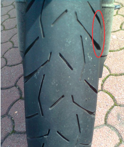

„ Es geht nicht um eine Geradeaus-Platte, sondern darum, dass der Vorderreifen selten bis ganz auf die Kante gefahren wird.“
Auf den Bildern ist keine „Kante“ zu erkennen.
Da müssten die Bilder schon die Kontur deutlich zeigen, das tun sie aber nicht.
Bei mir streift bereits die Fußraste, wenn der Hinterreifen komplett genutzt wird.
Dann ist vorne noch ein Streifen von einem guten Zentimeter (ist ja bei jedem anders).
Weder kann sich hier eine Kante bilden (da man dazu ständig mit schleifenden Rasten fahren müsste), noch kann man groß über diesen Punkt hinweg in die Kurve kippen.
Den Vorderreifen in der Kurve auf diese hier postulierte „schlimme Flankenkante“ fahren, ist eine lustige Angelegenheit.
Mir ist schon öfter der Vorderreifen ein klein wenig weg gegangen, ohne dass da eine solche „Kante“ eine Rolle gespielt hätte. Es waren meist Proble des Belages (zB. Deformationen im Kreisverkehr).

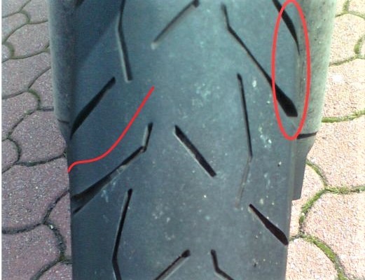

Also bei mir ist es so, wie Achim es beschreibt. Es bildet sich eine Kante an der äußeren Lauffläche. Das passiert bei jedem Reifen, weil wir Schräglagen nicht ständig bis auf die Rasten fahren. Diese Kante markiert nicht das Ende deiner max Schräglage, sondern den Bereich der stärksten Abnutzung.
Ob die Kante nun 1 cm oder 2cm vom äußeren Rand entsteht ist eigentlich unerheblich. Sobald du auf diese Kante und darüber hinaus kommst, wird´s kippelig.

Also erstens bildet sich dort außen am Vorderreifen bei mir keine „Kante“ aus, sondern nur ein Bereich einer etwas stärker gekrümmten Kontur (hab gerade zwei (Vorder-)Reifen angeschaut, die ca. 70% hinter sich haben)
Ja, das ist bei jedem Reifen so. Du mußt das dann vielleicht auch mal etwas genauer lesen.
Ganz außen an der Lauffläche hast du natürlich keine Kante, da ist eine Wulst. Das ist der Bereich, den du kaum nutzt, weil extreme Schräglage. Davor kommt die stark abgenutzte Flanke.
Jetzt kommt´s: Der Übergang ist die Kante, von der hier die Rede ist. Oben im Bild rot eingekreist.

„ Jetzt kommt´s: Der Übergang ist die Kante, von der hier die Rede ist. Oben im Bild rot eingekreist.“
Na gut, dann ist da bei Dir eine Kante und bei mir halt eine etwas „veränderte“ Kontur.
Auf dem Bild sehe ich nur einen leichten Kontrast, aber eine „Kante“ kann man auf einer Draufsicht prinzipiell eh nicht erkennen.
so what?!
Jedes mal, wenn einer der Fußrasten kratzt, läuft der Reifen in diesem Bereich.
Und jedes mal soll das dann das Gefühl vermitteln der Vorderreifen würde kurz weggehen?
Hatte bislang noch nie bei kratzender Raste ein Problem mit dem Vorderreifen (auf Holz klopf…).
Nach dieser hier vertretenen Hypothese, müsste ich aber in dieser Situation stets das Gefühl haben das Vorderrad ginge weg (zumindest bei deutlich benutzten Reifen). Das ist definitiv bei mir nicht der Fall.

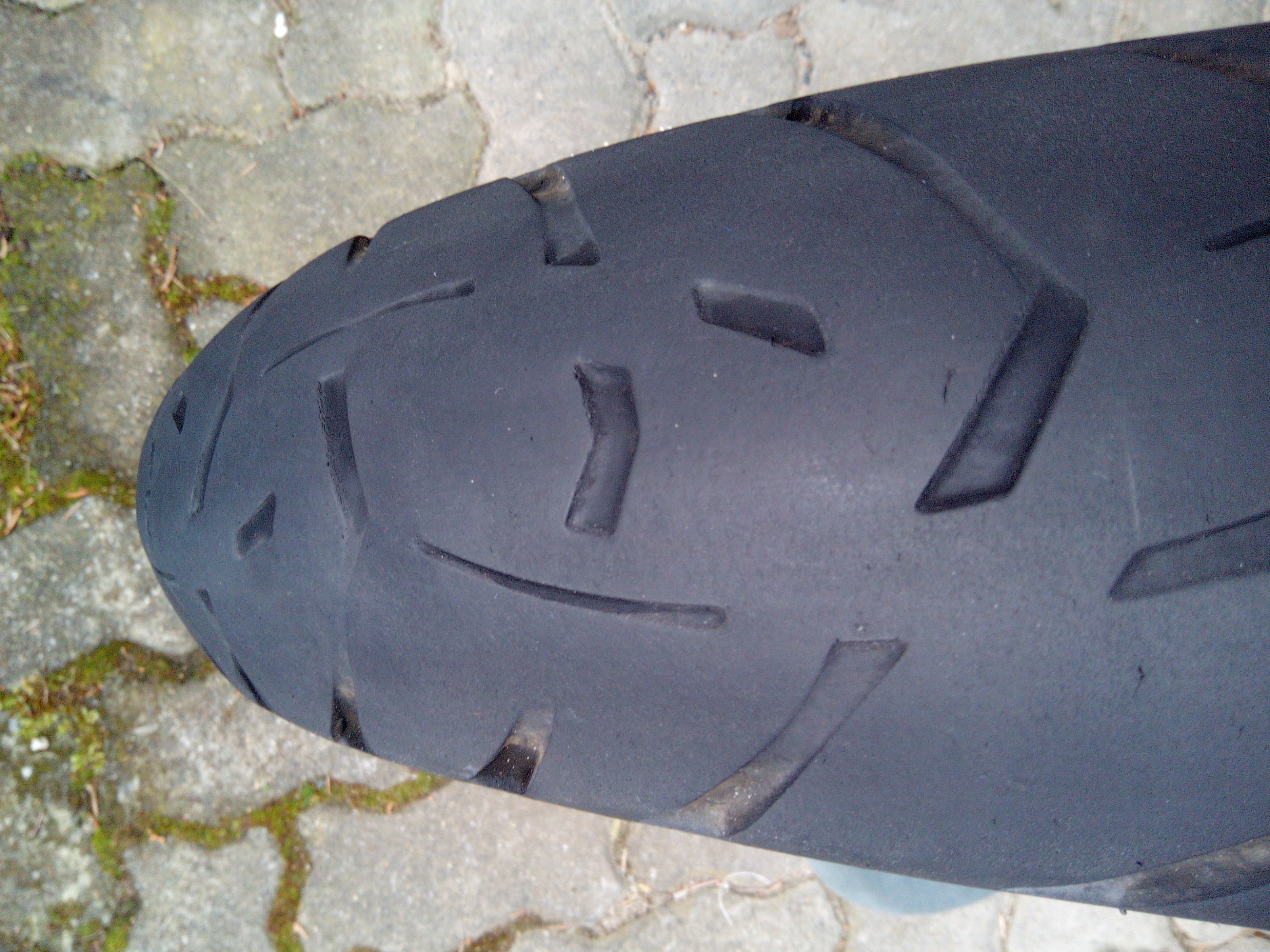

Hab mal die Reifenkontur übertrieben nachgezeichnet.
Jetzt müßte es erkennbar sein.
hdo
hdo
18.05.2021
2.434
Eine Draufsicht ermöglich nur das Darstellen eines Kontrastes, nicht aber die Darstellung einer Kontur- sollte eigentlich klar sein!
Meine Frage wurde immer noch nicht beantwortet…
Gibt im übrigen (Vorder-)Reifen, bei denen ein Abrieb der Flanken bei entsprechendem Fahrstil extrem ist, und welche, bei denen es weniger ausgeprägt ist.
War in meinen Fall der Grund zwei allseits gelobten 90/10-Reifen den Rücken zu kehren.
