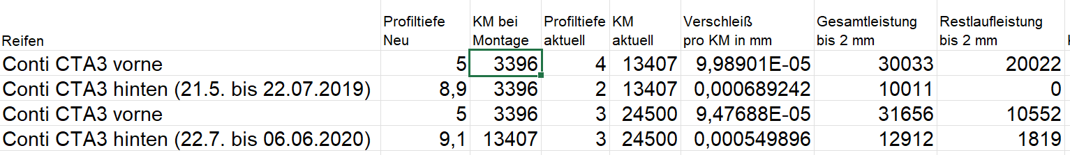

Ich rechne mir das immer aus. Der Reifen hat eine Anfangsprofiltiefe von 9mm. Wenn du jetzt schon X Km damit gefahren bist und die aktuelle Profiltiefe misst (wer misst misst Mist) kannst du ausrechnen, wie viel dein Reifen bisher pro km verloren hat und wie weit du noch kommst, bis er auf 2 mm herunten ist. Immer vorausgesetzt, du änderst deine Fahrweise nicht dramatisch.

Wow, nicht schlecht. Ich habe mittlerweile auch so einige Sätze cta3 durch. Bei mir halten die durchschnittlich 20.000km vorne und 10.000km hinten.
Allerdings hab ich auch festgestellt, dass die (ungefähr) letzten 2.000 km vom Vorderreifen keinen echten Spaß mehr machen. Da hatte ich teilweise das Gefühl, ich kann keine Kurven mehr fahren. Hatte sich dann mit dem neuen Vorderreifen wieder gelegt. Jetzt werde ich diesen nicht mehr so ausreizen.
