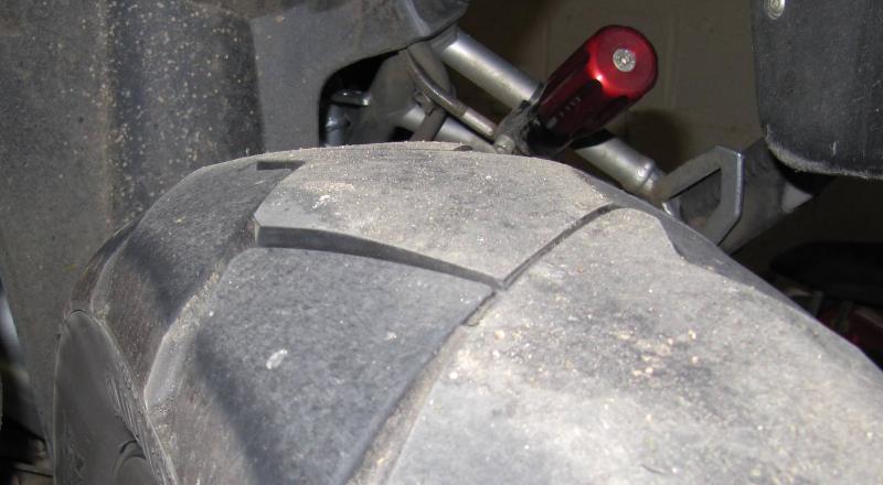

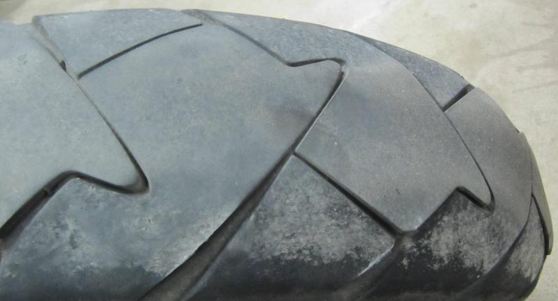

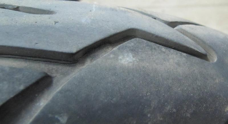

Sägezähne Bilder
So jetzt müssen sie runter und werden durch Pirelli Trail ersetzt (8500km):mad:
den schönen ungleichmässigen Verschleiss mit Bildern dokumentiert:(
Ah ja, die Wilbers haben mich auf den letzten 2300km den Reifen vergessen lassen, was für eine Verbesserung:D

komisches Laufbild.
So schlimm sahen meine nicht aus. Ich habe jetzt wieder Neue draufgezogen.
Wie war Dein üblicher Luftdruck?

das kenne ich von mir. So sieht das eben aus, wenn man heftig in die Kurven reinbremst..

na entweder ist der Reifen defekt oder es liegt am Fahrstil. Vermutlich in Verbindung mit einem Fahrwerk, das nicht richtig eingestellt ist. Ein erheblicher Reifenverschleiss entsteht, wenn das Moped zu viel springt und dadurch der Reifen kurzen Schlupf bekommt. Das kann passieren, wenn der Bock zu hart oder auch zu weich eingestellt ist. Der Luftdruck gehört da natürlich dazu Ich behaupte das hat mindestens den gleichen Einfluss, wie der Fahrstil.... also bezogen auf den Reifenverschleiss. Das gezeigt Laufbild entsteht durch Bremsen in Schräglage. Meine Reifen auf der GS sahen deswegen genauso aus

Die Reifen von sukram sehen reichlich eckig aus. Ist daher nicht unbedingt ein Maßstab. Autobahnreifen?
Meine sind jetzt 7 tkm drauf, werden auf voller Lauffläche genutzt, haben (wie man hoffentlich sieht) keine Sägezahnbildung und hat hinten in der Mitte immer noch 5 mm drauf... .

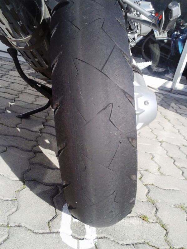

Nachdem ich 3 Sätze CTA "zufrieden" immer ca. 12.000 Km gefahren bin (Zägezahn hat immer etwas genervt), hatte ich mit dem 4. Satz Pech (Montagsproduktion :confused: ).
Nach 5.000 Km waren die Reifen - vordringlich der Hinterreifen - nicht mehr fahrbar. 4.000 Km hiervon in der Toskana / Umbrien. Der Reifen ist zum Ende bei Nässe so gerutscht, dass die hinter uns fahrenden Freunde dringend geraten haben, die Reifen noch im Ausland sofort zu wechseln (extremer Sägezahn nicht nur in der Mitte, sondern auch an den Seiten). Foto habe ich zwar, ist aber nicht aussagekräftig, sahen aber noch schlimmer als die hier von sukram aus:
http://www.gs-forum.eu/showthread.php?t=12922&page=99
Das muss man in "natura" gesehen haben.
Wir haben bis D (ab Grenze "A" auf Motorradanhänger) durchgehalten und unser :) hat die Reifen auf Kulanz gegen Tourance EXP M getauscht (weil neues Motorrad, erster Reifensatz). Die CTA wurden zu Conti eingeschickt, bis jetzt keine Stellungnahme (wird wohl auch nicht kommen, in der Regel wird dann ein "neuer" Satz CTA ohne weitere Kommentare bereitgestellt).
Somit auch von mir: kein CTA mehr

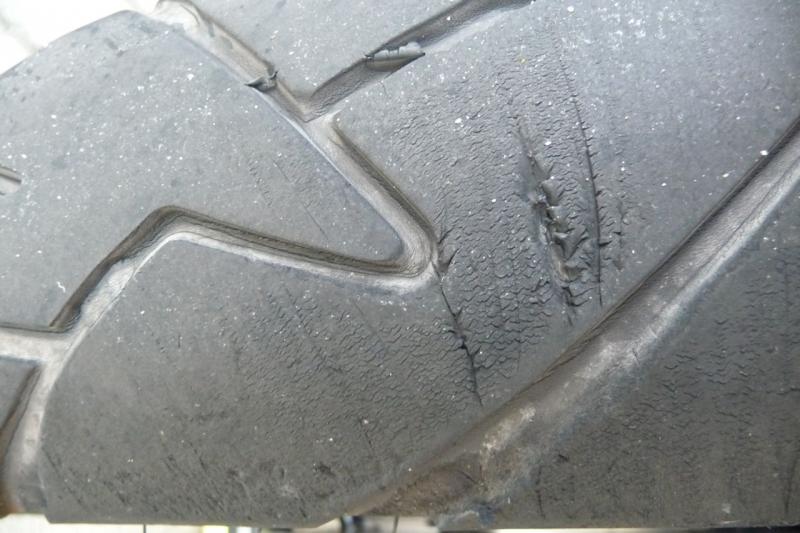

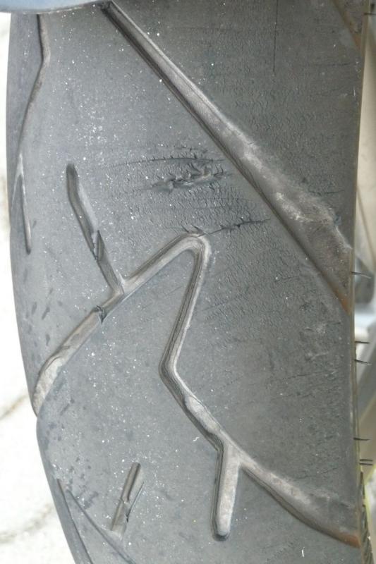

Hilfe!
Meine CTA lösen sich komplett auf!!! :eek::eek::eek:
Der Grip der Reifen ist ja nicht schlecht, aber diese Selbstzerstörung nach ein bisserl Kurvenwetzen in Kärnten, Friaul und Slovenien hätte ich nicht erwartet. Tritt an mehreren Stellen auf! :confused:
Ich glaub, ich geh wieder zum EXP zurück, da hatte ich sowas noch nie.
