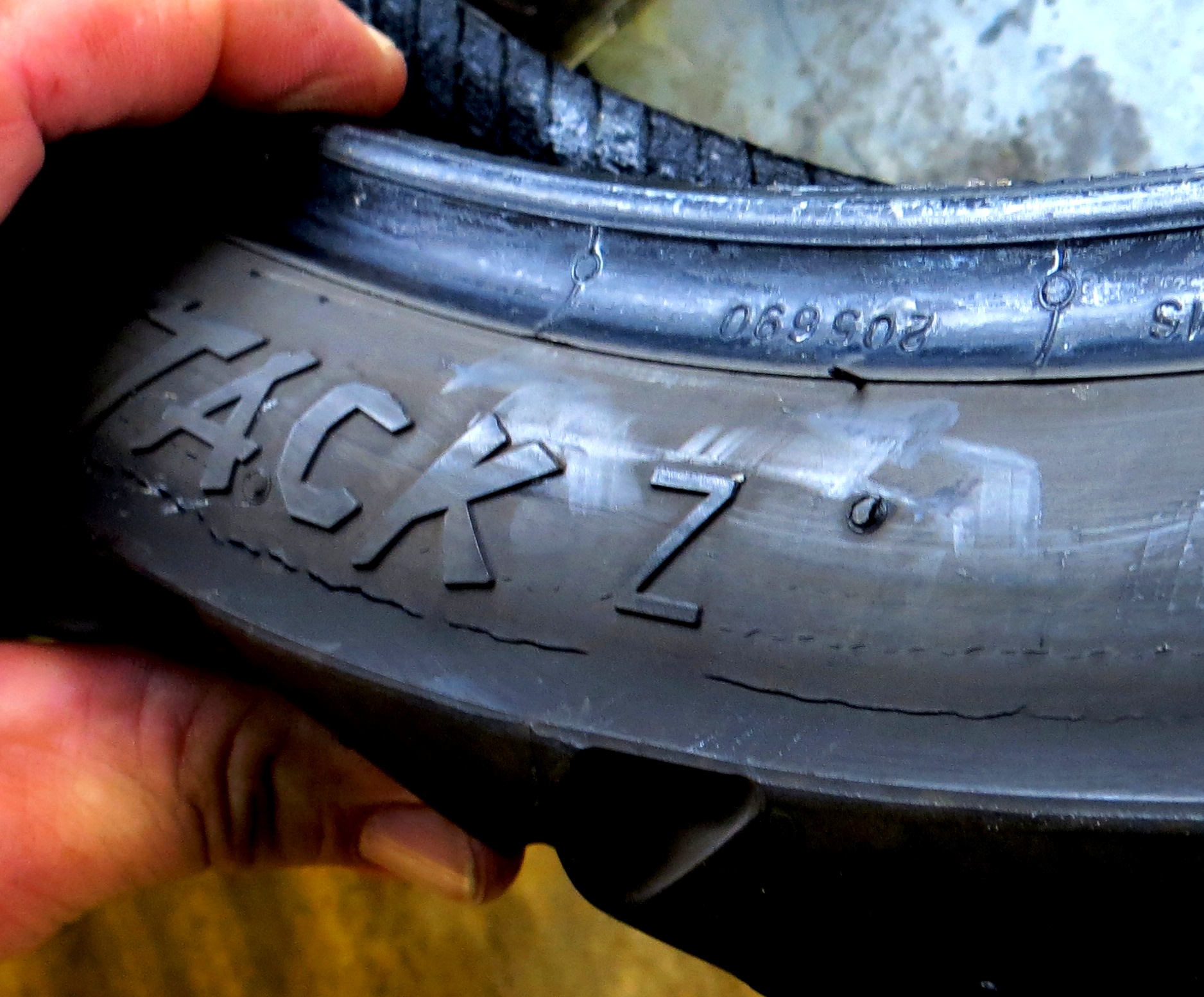

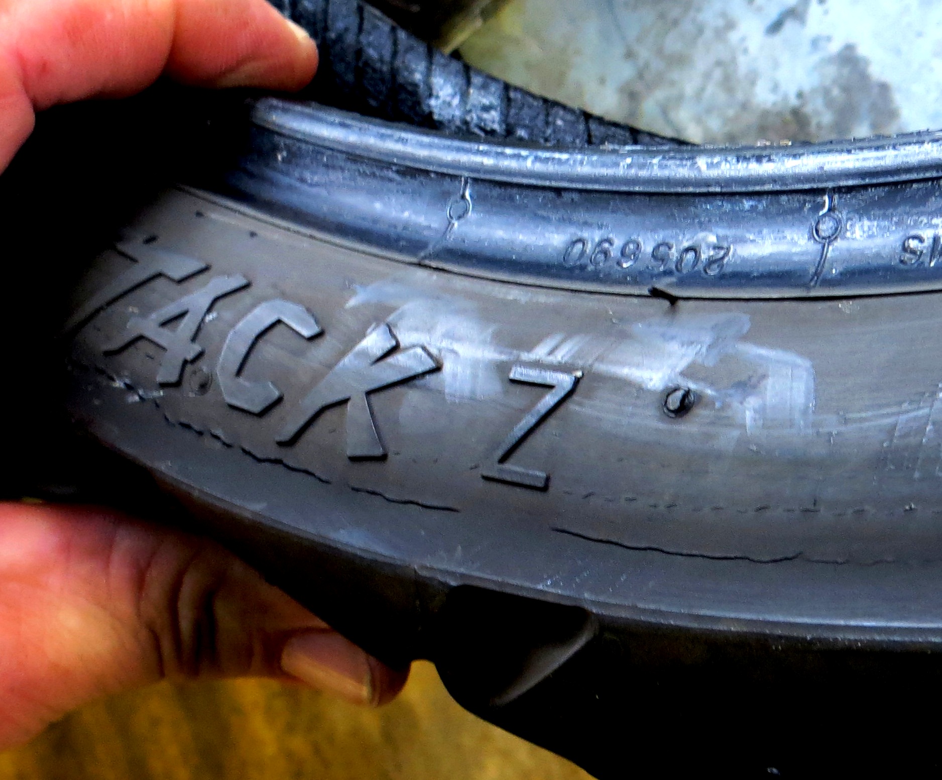

Hallo AlpenOstrand Martin !
CTA Z mit Flattern des Vorderrades ist mir bekannt, das ist eine nicht korrigierbare Unwucht im Reifen selbst. Bei mir wurde der Reifen problemlos auf Garantie von Conti incl. Montagekosten bei BMW Krug in Bernstein getauscht.
Beobachte beim Z auch die Reifenflanken, bei mir gabs einmal ( voll beladene Tour mit Sozia und viuelen flott gefahrenen Pässen auf rumpeligem Asphalt ) rundum an der Vulkanisiernaht zwischen Lauffläche und Flanke Risse...
