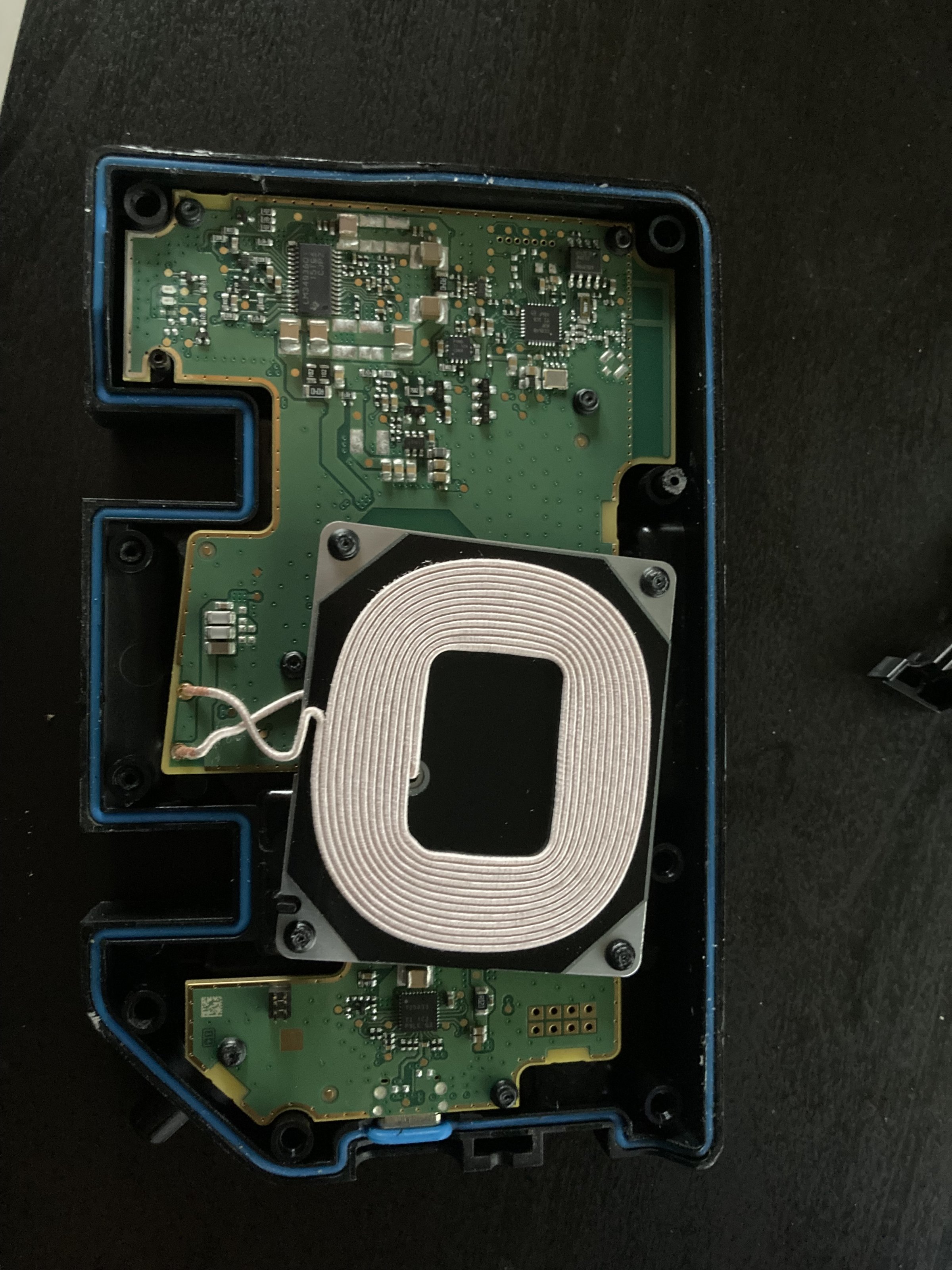

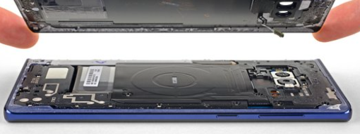

Hast Du's mal andersrum probiert (unteres Ende mal nach rechts, mal nach links)?
Das Note 9 ist ja 162mm hoch/lang, evtl. liegt die Induktionsspule zu weit vom Gegenstück im Cradle weg...
Mal ein Bild von innen:
Die Spule ist in der Mitte...
