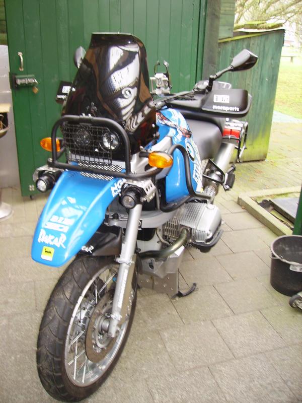

Mahlzeit, bin fertig mit der Scheibe, habe die Dakar Scheibe einfach an eine gekürzte Orig. Scheibe "genagelt:D".
So siehts dann bei mir aus.
Gruß Rene

Mahlzeit, werde jetzt wohl mal an einer vernünftigen Scheiben Halterung arbeiten. Wird aber wohl etwas komplizierter, ausgelaserte Teile aus VA, angeschweisste Buchsen....
Wenn fertig gibts Bilder, aber erstmal probieren ob die Scheibe auch was taugt,von wegen Windschutz.
Gruß Rene

Hallo , ich als bekennender Extrem Saison Kennzeichenfahrer, habe erst im Mai Saisonstart.
Werde dann mal berichten wie die Sturmlage hinter der Scheibe ist, wenn starke Verbesserung eintritt werde ich wohl einen richtigen Halter bauen, ohne die Serienscheibe.

muss erstmal einen Lampenhalter (dieses Gussteil) besorgen, habe keine Lust meine Scheibe andauernd an und ab zu bauen.
Das Teil wird auf jeden Fall etwas komplizierter, damit die Scheibenverstellung erhalten bleibt.
Wollte das was aus VA zusammenschweissen.
Jetzt erstmal Testfahrt machen ob es sich überhaupt lohnt.

Heute Probefahrt
Mahlzeit, habe heute eine kleine Runde mit der Dakar Scheibe gedreht. Vom Winddruck auf dem Oberkörper kann man nicht meckern, ganz o.k.,die Turbulenzen am Helm sind eigentlich genauso wie bei der Serienscheibe.
Also auf jeden Fall ist es keine Verschlechterung, nur die Optik finde ich einfach besser, werde auf jeden Fall mal einen richtigen Halter bauen, kann aber etwas dauern. Will jetzt lieber erstmal fahren.
Falls jemand dieses Gussteil abzugeben hat, womit die Scheibe gehalten wird, bzw. auch die Verstellung, ich hätte schon Interesse daran.
Gruß Rene
