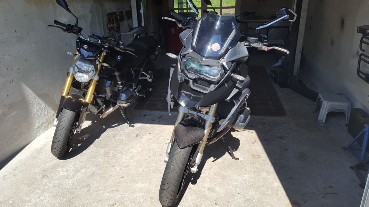

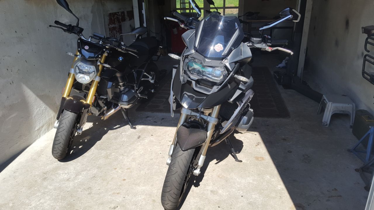

Das mit dem kleinen Windschild unter dem großen ist tatsächlich nicht zu verachten. Bei meiner ersten Ausfahrt mit der GS habe ich mich gewundert, das mir die Insekten voll ins Gesicht, bzw den Helm klatschen. Nach dem Wechsel gegen eine kleine TT Scheibe (die es in dieser Art nur für die ersten K50 Modelle gibt) war der Spuk vorbei. Da drüber habe ich die kleine Rallye Scheibe aus optischen Gründen gewählt. Die ist zwar recht laut am Helm, aber mir ist`s egal. Eine größere Scheibe kommt für mich nicht in Frage...
Auf dem Bild ist die kleine TT Scheibe halbwegs erkennbar.
