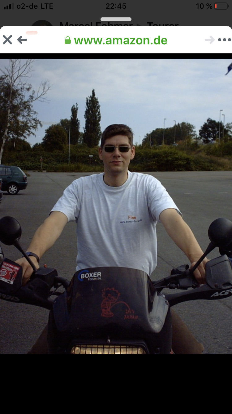

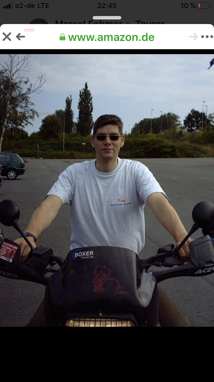

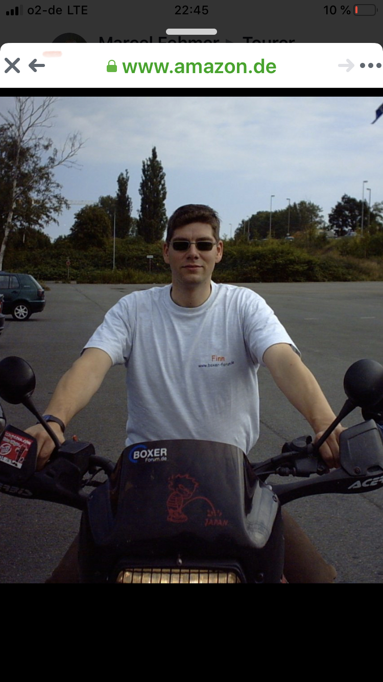

zufälligerweise hab ich grad gestern altes Foto (von mir & der 11er) wiedergefunden.
E857CAB0-8D19-43EA-9CAC-04BD834B4A77.jpeg So hab ich die Scheibe abgesägt!
