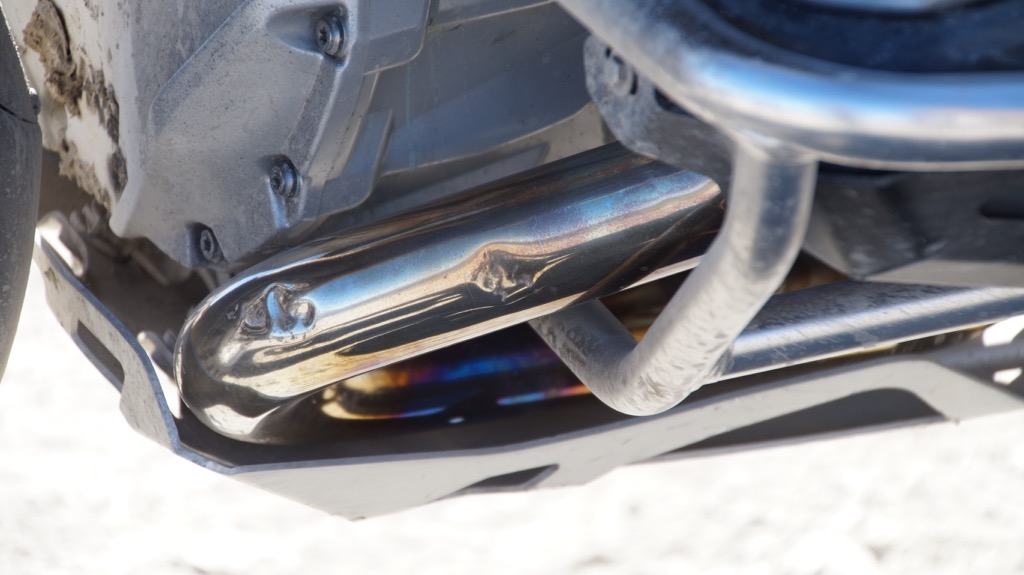

mein Krümmer hat auf der LGKS leider etwas gelitten und ein paar Dellen bekommen. Anscheinend ist die Wandstärke nicht allzu stark.
Kann man die von innen raus drücken oder weiß jemand wer so was macht?

Von innen rausdrücken würde ich wegen der schlechten Zugänglichkeit ausschließen. Und von außen mit einem Zughammer dürfte wohl auch nicht gehen. Entweder als Kampfspur so belassen oder ca 1100- 1300 € (plus Montage) für ein neues hinblättern.

Ausbauen und zu einem Karosseriebauer in Deiner Nähe fahren. Der kann Dir dann sagen, was geht oder nicht.

So lassen und von TT oder WU ein Krümmerschutz drüber bauen fertig und man sieht es nicht mehr ,wenn es Dir um die Optik geht.

Ich habe auch solche Dellen im Krümmer. Wenn die Krümmer glühen wird das Material sehr weich. Ich bin eine Piste mit groben losen Schotter gefahren wobei es einen größeren Stein aufschleuderte. Somit hat sie eine Kampfspur mehr. Zum Glück ist es eine GS. Das macht das Moped authentisch und man hat was zu erzählen.

die Wandstärke ist genau 1 mm VA,
Cola Dosen vl 0.1.. 0,15 mm Alu
Hab auch einen Gebrauchtkrümmer für die 12 er gekauft, um das Ausbeulen zu üben und für meine zu verwenden.
Verschiedene Stahlkugeln oval geschliffen, verschieden gebogene starke Drückeisen.. dann Krümmer in dem eingedrückten Bereich von 2. Person dunkelrot glühend machen. Nicht gleich zu viel wollen, sonst streckt man das Blech dann zur Beule nach außen. Aber man braucht einen geeigneten starken Krümmerhalter wie die Geometrie der Köpfe, sonst verbiegt man am Ende noch den einen Krümmer zum Anderen. Dann ist vl. die Delle raus, aber der Krümmer passt nicht mehr, wenn die Delle wie bei meinem 5 mm tief und 20 mm breit ist. ( Stein des Anstoßes)
Habs mal wegen Zeitnot und mangels Halter ( Dickwandige gebohrte Eisenplatten mit M8 Gewindeaufnahmen der Flansche ) aufgeschoben, kann aber ggf. wenn es dann klappt, diese Dienste im Herbst auch anbieten, wenn es nicht zu weit hinten ist und man schlecht drankommt. Kratzer bleiben aber vermutlich. Oder Krümmertausch ( Bilder) gegen Ausgebeulten wenns schnell sein soll.
