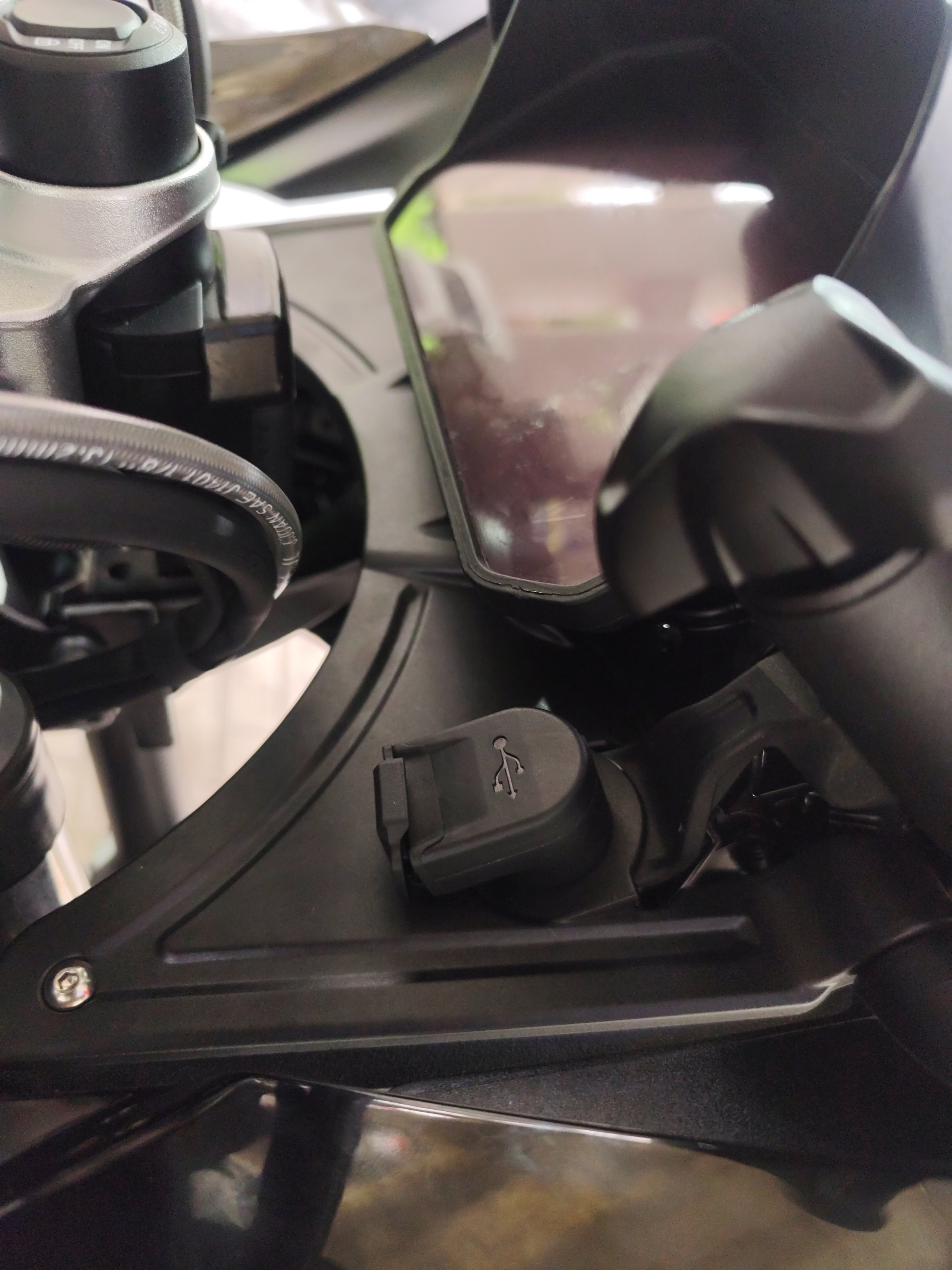

Hallo in die Runde
Hab eine kleine Blende- Cockpit.
Hierfür muss der USB Stecker demontiert werden. Hab so einen flachen Maulschlüssel dazu geliefert bekommen.
Das USB Teil ist so aber unmöglich zu lösen
Habt ihr evt. eine bessere Idee, das Teil zu lösen? Evt. erst den Halter des USB Anschlusses entfernen.
Hab aber keine Ahnung, wo ich da ansetzen muss
Danke euch für ein paar Tips

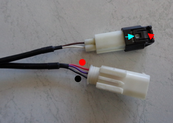

Das Kabel muss ja auch noch raus...keine A...wie der Stecker entsichert wird
Kraftradler
24.07.2020
513
Landau
R 1250 GSA
Die von @gstommy68 genannte schwarze Lasche kann statt mit dem Schraubendreher anzuheben (türkiser Pfeil) auch mit dem Fingernagel runtergedrückt werden (roter Pfeil). Sitzt sehr stramm, braucht daher etwas Kraft.
Das Bild stammt unbekannter-, aber trotzdem dankenswerterweise von @krisu aus diesem Posting.

Jetzt hast Du nur noch ein weiteres Problem. Der Stöpsel der orginalen USB Buchse öffnet nach unten. Wenn die Abdeckung montiert ist geht der nicht mehr weit genug auf und man bekommt den USB Stecker nur sehr schwer rein.
crimefight
16.09.2011
123
NRW
R 1200 GS Bj 2007
Wie Recht du hast ..
Reicht aber für einen Stecker ...
Hab auch so nen Winkel Stecker....
Passt schon
TaunusGS
TaunusGS
24.02.2024
486
Neu-Anspach
R 1250 GS TB 2023
Ich habe letzte Woche die Blende von Wunderlich montiert.
Die USB Buchse kann normal verwendet werden. Der Abstand zur Blende ist groß genug.
