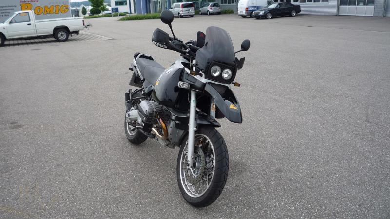

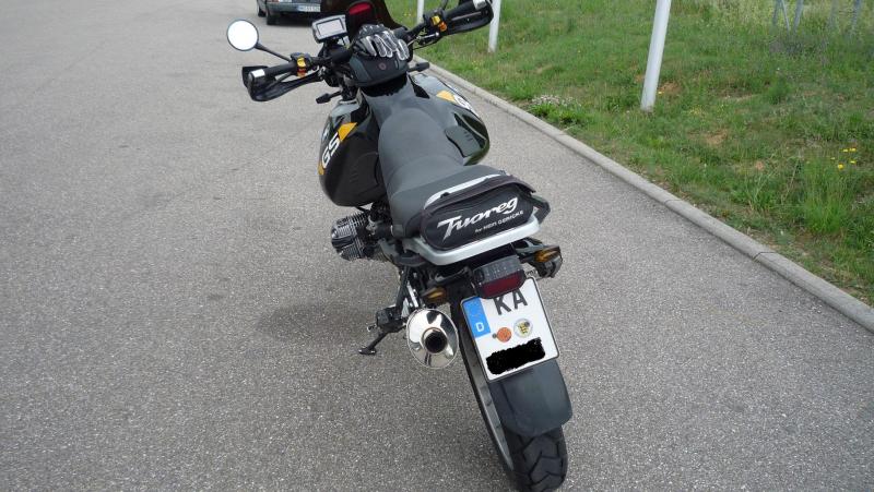

Hallo unbekannter,
du bist schon aif dem richtigen Weg. Ich habe Miniblinker von Louis mit M 10 - Gewinde und 40mm - Arm verwendet und die Aufnahmebohrungen mit den Aufnahme - Covern auch von Louis abgedeckt. Hier kannst Du aus den verschiedenen Ausführungen fast beliebig wählen. Das hat einwandfrei funktioniert. Die Kabel am Fahrzeug habe ich original belassen und an den Blnkern entsprechende Stecker angelötet, um bei Bedarf zurückrüsten zu können. Die Verbindung wurde mit Schrumpfschlauch abgedeckt.
Ich bin mit dem Umbau sehr zufrieden. Wies aussieht zeigen die Fotos.
Gruß Uwe
