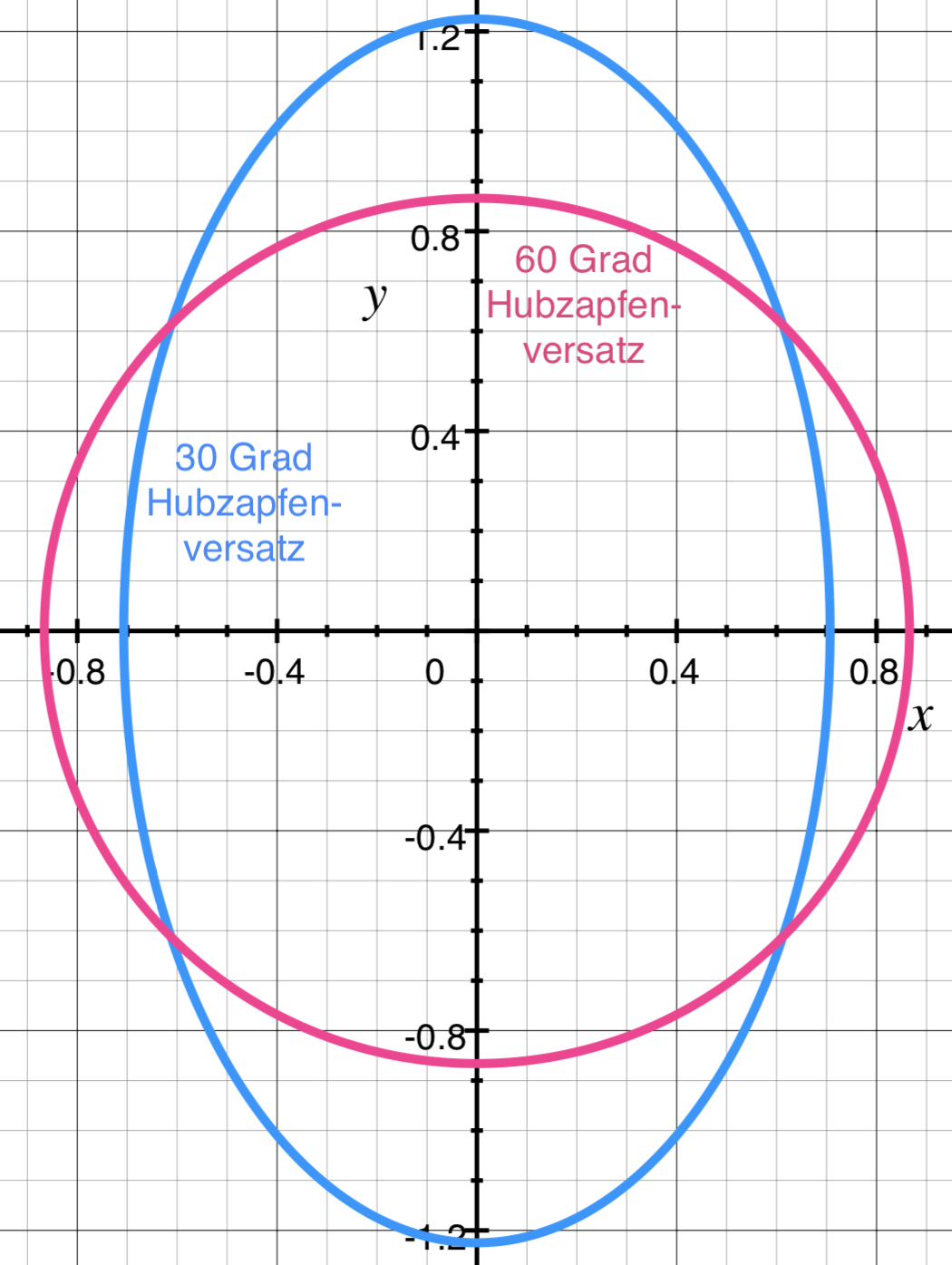

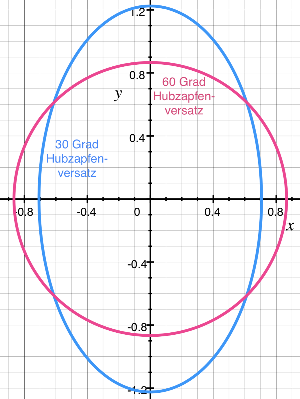

Was ich insbesondere nicht verstehe, ist der Hubzapfenversatz von nur 30 Grad. Die reine Lehre verlangt bei einem Zyinderwinkel von 60 Grad einen Versatz von 60 Grad (180 Grad minus doppelter Zylinderwinkel), um eine kreisförmige Schwingungsellipse der Massenkräfte erster Ordnung zu erzielen (die man mit simplen Gegengewichten an der Kurbelwelle ausgleichen kann).
Hier das, was HD gemacht hat (blau) im Vergleich zu dem, was sie hätten machen können (rot):
Vermutlich wollten sie den Ducati-Sound und nicht zu inhomogene Zündwinkel. Und ein wenig von den Harley-typischen "good vibrations" hinüberretten in die Neuzeit.

... aber die "Reine Lehre" ist irgendwie an mir vorbei gegangen :(, ich bitte um Aufklärung :)!
Die Massenkräfte erster Ordnung müssen irgendwie gebändigt werden, wenn man nicht einen Schüttelhuber, der dir die Zahnplomben raushaut bauen will. Das kann man beim V2 auf drei Arten erreichen:
1. Zylinderwinkel 90 Grad. Dann genügt eine entsprechend gewuchtete Kurbelwelle.
2. Zylinderwinkel µ beliebig und Hubzapfenversatz von 180°-2µ. Dann genügt ebenfalls eine entsprechend gewuchtete Kurbelwelle. Geht freilich nicht mehr mit Gabelpleuel und produziert zwingend Massenmomente. (1. ist ein Spezialfall von 2. Bekanntes Beispiel für 2. ist der Honda Shadow V2 mit 52 Grad Zylinderwinkel und 180°-2*52° = 76° Hubzapfenversatz.)
3. Mittels Ausgleichswellen.
Normalerweise wählen die Hersteller nur eine dieser drei Optionen - bei der Pan Am geht Harley den Weg über Hubzapfenversatz und Ausgleichswellen. Diesen Extrawurst hätte ich verstanden, wenn es irgendeinen Vorteil gebracht hätte, den andere Hersteller nicht bieten können - allein ich sehe keinen.
