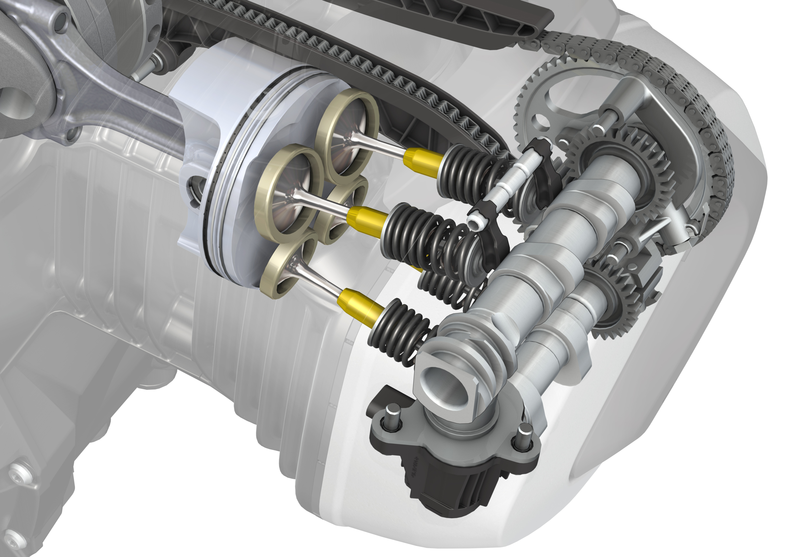

Im Kopf befinden sich nur die Ventilschäfte und -köpfe samt ihrer Führungen.
Der Rest (Ventilfedern, Nockenwellen, Ventiltrieb, Ketten) sitzt nur unter dem Ventildeckel, der mit Wasser nichts am Hut hat.
Die gelben Führungen sitzen IM Kopf, Federn etc sitzen oberhalb.

Der Ventiltrieb befindet sich beim WC auf dem wasserumspülten Zylinderkopf.
Ich bin bei Larsi, die Wasserkühlung wird nicht viel mechanische Geräuschdämpfung bringen.

Jupp.
Hast in diesem Fall Recht! 👍
Nichtsdestotrotz bleibe ich dabei, dass ein komplett wassergekühlter Motor mechanisch nun einmal leiser läuft als ein luftgekühlter oder halb-wassergekühlter.

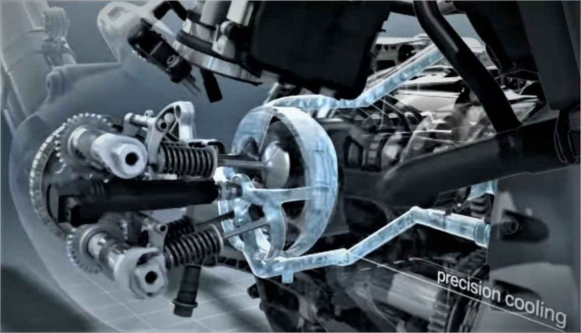

Hier einmal die Wasserkühlung (Blau) dargestellt. Allerdings leider nur von der 1200er LC. Sollte aber Ähnlich sein. Diese filigranen Kanäle werden wohl in Sachen Akustik nicht viel ausmachen.
