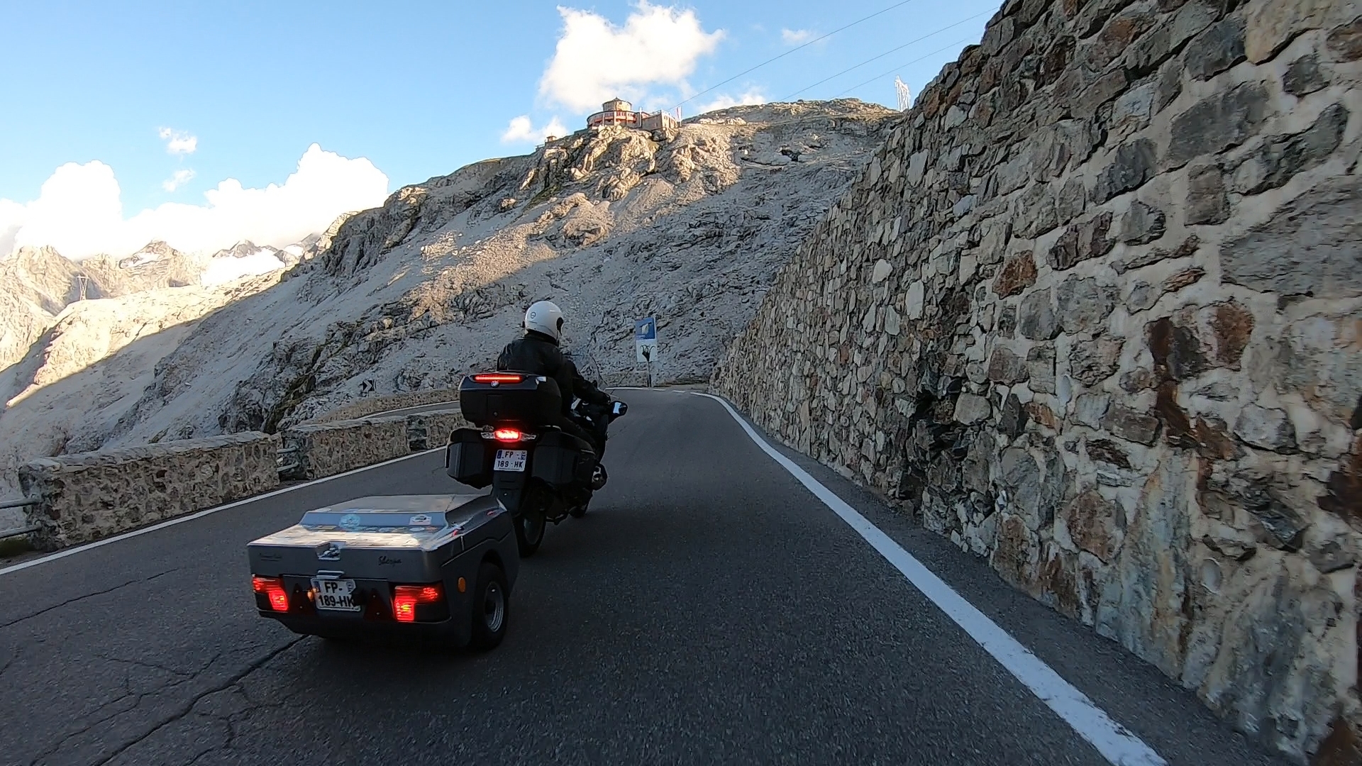

Hier ein Bild von einer richtigen Version, die mich dann doch sehr sportlich in den Alpen überholt hat :-)

Sieht aber aus als wäre da ein Mopped davor und nicht nur ein Moped.
Definitiv braucht so ein Gespann eine Abnahme beim "TÜV".
