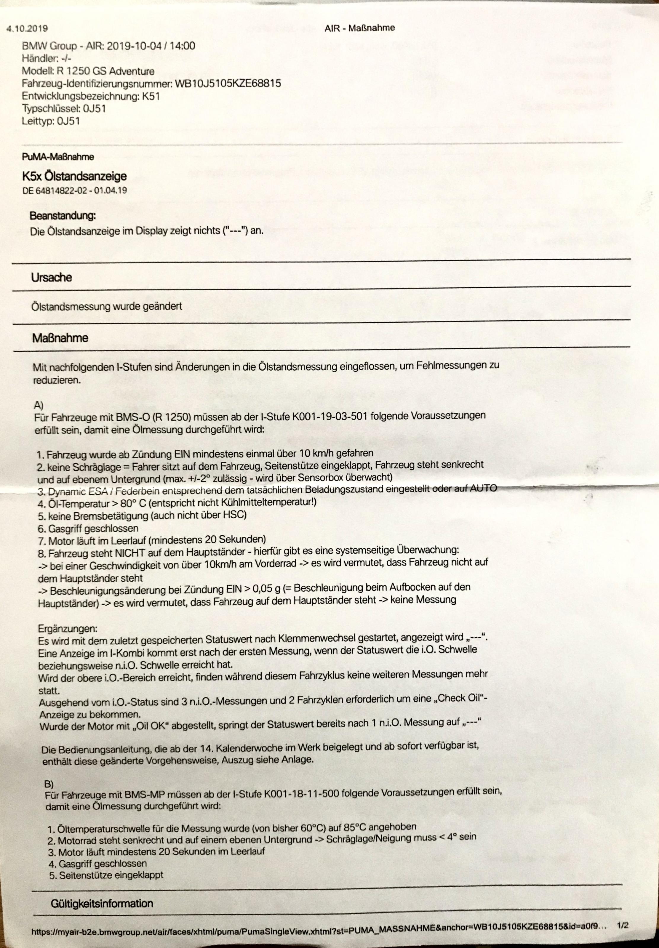

Heute 10.000 ‚er Inspektion bei Niederlassung München
365,79€ inkl. Wechsel Bremsflüssigkeit.
Allerdings war im Preis auch Ersatzfahrzeug, Softwareupdate (aktuell noch 001_018-040), Karte für öffentliche Verkehrsmittel und Fahrzeugreinigung nicht dabei.
Auf meine Frage weshalb denn bereits der Wechsel der Bremsflüssigkeit durchgeführt wurde, Fahrzeug ist ja erst 8 Monate alt,
wurde mir geantwortet: Dann brauchen Sie im Frühjahr nicht mehr kommen.
Praktischer Weise wurde durch den Wechsel auch gleich der Mangel des späten Druckpunkts der Hinteren Bremse mit behoben.
Fragt sich halt nur wie lange.
Zu dem angesprochenen Mangel der nicht funktionierende Ölstandsanzeige im TFT erhielt ich eine Anleitung wie dieser durchzuführen sei.
Und siehe da, nach exaktem Befolgen der Anleitung erschien bereits nach ca. 10 min. im Leerlauf ein ˋOK´ im Display.
Tja, Qualität hat halt ihren Preis.
(sarcasm mode off)

Würdest Du hier diese Anleitung reinsetzen? Würden sich viele darüber freuen. :o
Das Thema hatten wir im Frühling in einem anderen Thread schon ausgiebig durchgekaut. Man könnte also auch einfach mal die Suchfunktion versuchen. Aber ich will mal nicht so sein...
Elektronische
Ölstandskontrolle
Die elektronische Ölstandskontrolle
bewertet den
Ölstand im Motor mit OK oder
Low!
Für die elektronische Ölstandskontrolle
müssen die folgenden
Bedingungen erfüllt sein:
Motor auf Betriebstemperatur.
Motor läuft mindestens zehn
Sekunden im Leerlauf.
Seitenstütze eingeklappt.
Keine Bremse betätigt.
Motorrad steht senkrecht und
auf ebenem Untergrund.
Sind die genannten Bedingungen
nicht erfüllt, ist keine Messung
des Ölstands möglich. Es werden
Striche anstelle des Hinweises
angezeigt.

Die ist in der Tat bekannt - interessant wäre es zu wissen ob "Ghostdog" vielleicht was anderes bekommen hat...

interessante info..!
via Tapa
wobei ich ehrlich gesagt, nicht alles wirklich verstehe. Woher soll man als „User“ wissen ob für sein Fahrzeug jetzt Punkt „A“ oder „B“ zutrifft? Auch die Ergänzung ist nicht wirklich selbsterklärend.
Als Kunde ist so eine Anleitung nicht wirklich befriedigend. Man hat die Funktion, auch wenn meines Erachtens nicht wirklich wichtig, schließlich bezahlt.

ob a oder b hängt von der aufgespielten software ab..
und welche drauf ist kann man ja unter information sehen...

hilft mir mit meinem Softwarestand 001_018-040 jetzt aber auch nicht wirklich weiter.....:rolleyes:

nu aber, ich war zu blöd das richtig einzustellen

Für mich nach wie vor Schwachsinn.
Dass die Maschinen gerade stehen muss, nicht fahren darf usw...
Keine Frage.
Aber jetzt soll das Öl auch noch 85 Grad haben, nur um dann, wenn es vielleicht zu spät ist, festzustellen, dass zu wenig drin ist?
Und warum darf keine Bremse gezogen sein?
Sorry, da hat es ein Entwicklungshirni mit seinem Faible für Wenn-Dann-Oder-Auch-Nicht-Verknüpfungen übertrieben.
Rechnet der mit Nano-Litern?
Im Ölschauglas als oberste Instanz hat man auch 1cm Luft von zuwenig bis zuviel.
Die 750er und 850er haben diesen Quatsch nicht. Dafür zum Ausgleich einen völlig antiquierten Peilstab.
Mann Mann Mann....

dem schließe ich mich vorgehaltlos an..........

das mit der bremse versteh ich auch nicht...
