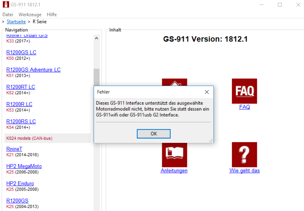

Gestern habe ich dann auch mal die Software auf meinem Nootebook upgedatet (war wohl mal überfällig :grosse-augen:). Nach Installation habe ich dann mal bei der Modellauswahl auf meine "neue" 2018er GS (Euro 4) geklickt, worauf dann die Fehlermeldung kam (sinngemäß) "Ihr Gerät ist nicht für dieses Motrorradmodell geeignet".
Ist ja gundsätzlich auch richtig, weil mein Gerät noch einen alten 10 Pin Stecker hat und ich wohl einen Adapter von 10er PIN auf OBDII benötige.

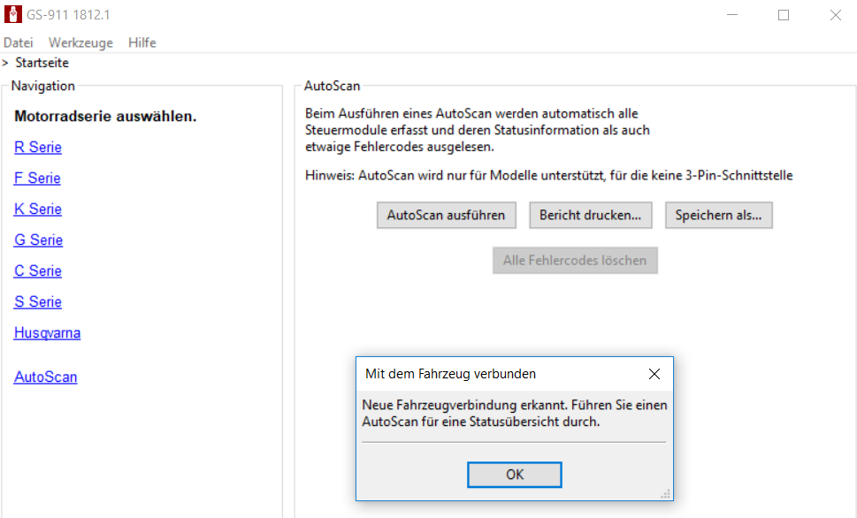

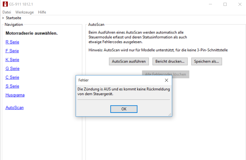

So, bin in der Garage. Mein GS911 USB ist anscheinend nicht für die GS geeignet...

Dir Meldung auf dem letzten Bild hatte ich auch ohne das Gerät angestöpselt zu haben... Danke... jetzt ist es klar... sammelbestellung?
