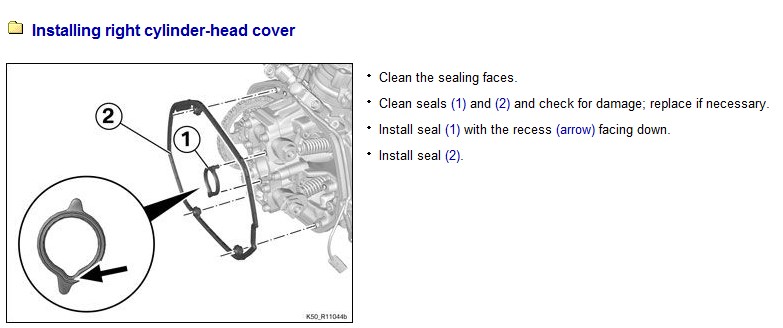

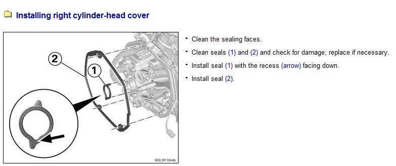

Hallo zusammen,
wer hat Erfahrungen zur Wiederverwendung der Dichtungen an den ZK-Hauben?
Ich möchte das Ventilspiel prüfen und nicht unnötigerweise 100€ in den Dichtungssatz investieren.

Habe noch die ersten Dichtungen drauf und die Ventildeckel waren schon zwei- dreimal runter kein Problem! Musst halt die Dichtungen etwas einölen und die ZK-Haube mit dem korrekten Drehmoment (10Nm) gleichmäßig wieder anziehen. Wüsste nicht was an den Dichtungen bei sachgemäßem Umgang kaputt gehen könnte.

Ich habe meine vom 60.000er mal bekommen und zu Hause dann feststellen müssen das der linke Deckel leicht leckt.
Habe in dann abgebaut und die Dichtung gesäubert, sie war wirklich leicht verschmutzt. Danach war wieder alles dicht !
Ich denke das bei dieser Arbeit die Sauberkeit das A und O ist !

Meine wurden auch noch nicht getauscht. Und aufs Einölen habe ich verzichtet (schön trocken Gummi auf Metall), ist ja kein Ölfilter, wo die Dichtung gegen Friktion gedreht werden muss. :)

Das leichte Einölen ist halt eine Gewohnheit von mir, aber stimmt muss man nicht machen. Wichtig ist nur alles peinlich sauber machen (Dichtung und Auflagen) und die Dichtung richtig auflegen.
