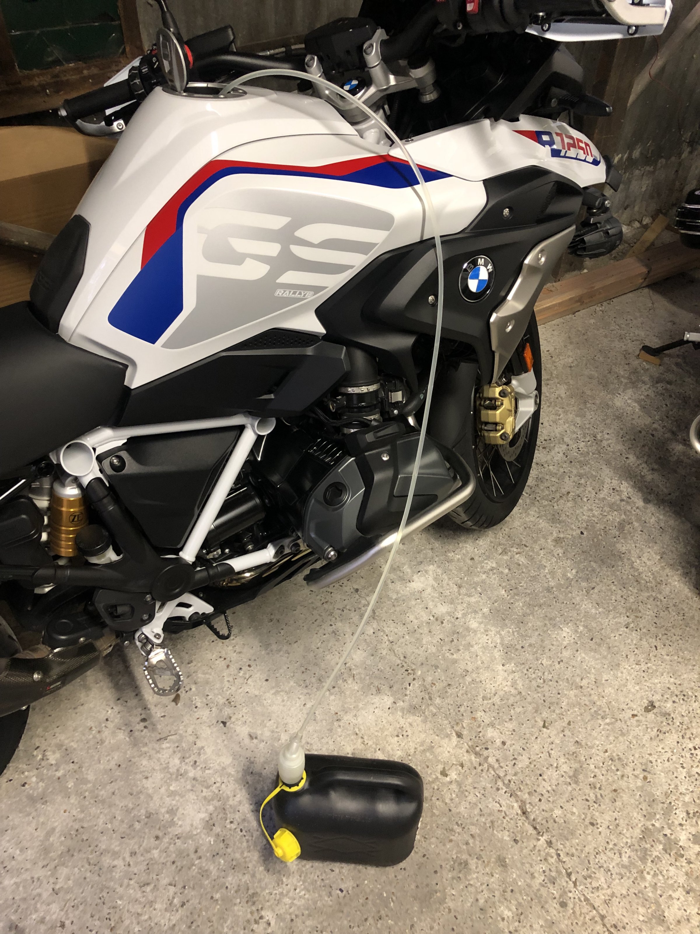

2 m langer, durchsichtiger Kunstoff-Schlauch und ein Kanister. Das eine Ende in die tiefste Stelle des Tanks stecken, am anderen Ende kurz ansaugen, bis das Benzin 30-50 cm aus dem Tank heraus ist. Dann in den Kanister stecken und laufen lassen...

Mit ner sog. Siphon Handpumpe für 10 Euro aus dem Baumarkt. Mache ich regelmäßig, weil ich zu faul bin mit dem Benzinkanister für den Rasenmäher extra zur Tankstelle zu fahren.

Ich habe mir irgendwann mal so eine Pumpe gekauft. Funktioniert perfekt.

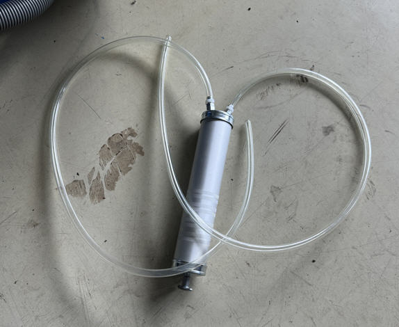

Ich mach das mit diesem Ding von Louis.
Scheint dem von John_Stiles zu entsprechen.
https://www.louis.de/artikel/huener...-klar/10003204?filter_article_number=10003204
Das Ansaugen mit dem Mund wird ersetzt durch mehrfaches Drücken des Reservoirs, danach läuft es.
Ist nichts weiter als ein Schlauch, an dem man nicht selbst saugen muß. Siehe dazu auch hier
