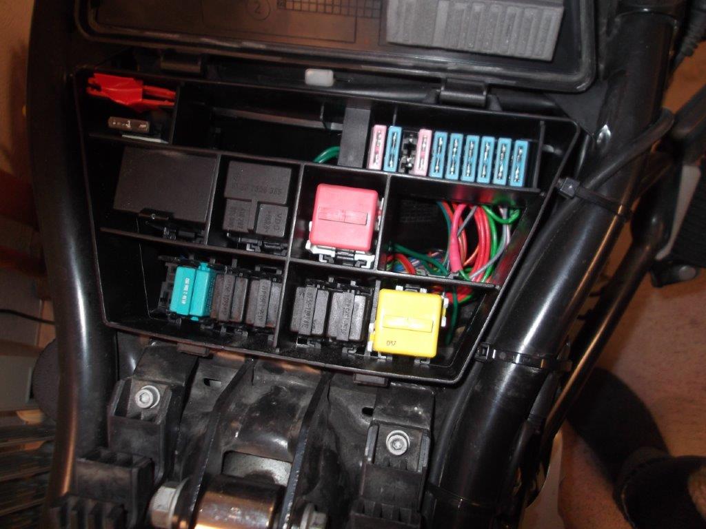

Frank,
wenn Du dir die Mühe gemacht hättest, den rosa Codierstecker mal anzuschauen, dann hättest Du den "Schaltplan" der Brücke auf dem Gehäuse gesehen.
Ich hänge hier mal ein Foto des Sicherungskastens von einer fast gleich alten GS an. Der rosa Codierstecker sieht hier fast rot aus, ist aber rosa. Damit dein Codierstecker auch auf den richtigen Platz kommt.
Bist Du sicher, dass die Maschine eine Lambdasonde hat? Und dass sie angeschlossen ist?
Aus eigener Praxis: Für manche Gegenden bin ich mit einer Abgasanlage ohne Kat, ohne Lambdasonde gefahren. Dann wird der Codierstecker gewechselt und ein Potentiometer zum Einstellen des Co-Wertes hinten rechts zwischen Rahmenrohr und Al-Rahmen um die Werkzeugschale angebaut und mit einem der zwei Stecker verbunden. Die Steckverbindung hatte ich nicht richtig verrastet. Das Ergebnis: Nicht einstellbar, unruhiger Motorlauf, schwarzes Kennzeichen.
Du musst an dieser Stelle zwei Steckergehäuse finden, die zurückgebunden sind. Oder nur einen und das Poti.
nun schau mal, was an deiner GS verbaut ist.
Gruß janus
