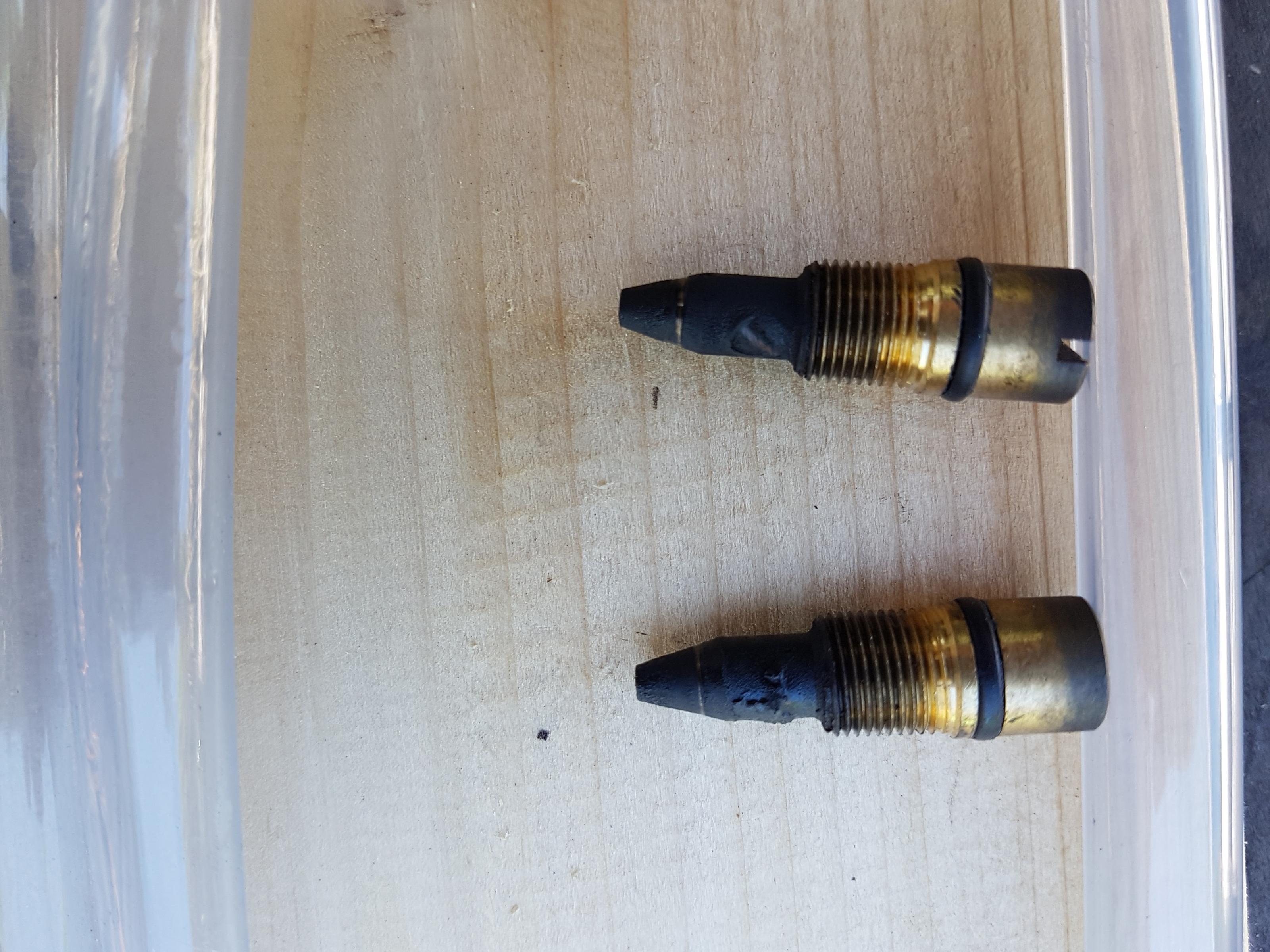

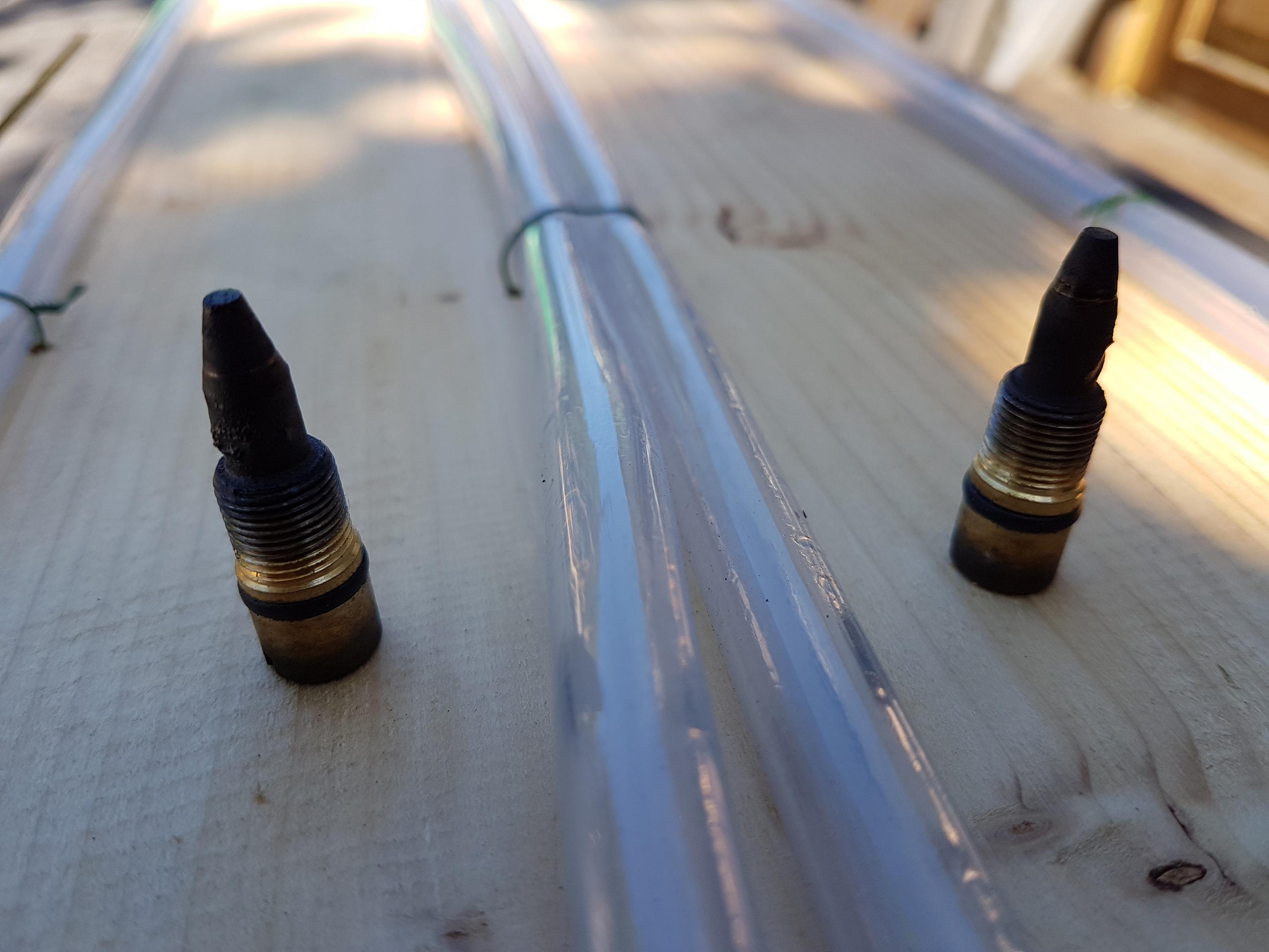

Und weiter geht's. Drosselklappenpoti nach Angaben von Gerd eingestellt, geschlossen, 0,25mv Standgasschraube, 330mv.
Beipassschrauben gereinigt, waren verquartzt und dann wie von Gerd beschrieben, Unterlegscheiben unter die Drosselklappen Anschläge, 2600 U/min
dann beide Dklappen, mit der Rechten synchronisiert.
Und jetzt kommt's ca1500 mbar Druckunterschied, mußte den Schlauch mit einer Arterienklemme abklemmen, um das Trägheitsmoment zu nutzen, sonst hätte mir der Unterdruck das Öl aus dem Schlauch gesaugt !!!!!
Und genau das verstehe ich nicht. Ventile sind eingestellt, also woran liegt das ?????20170526_124523.jpg20170526_124537.jpg20170526_140143.jpg

Hier gehts doch um "Unterdruck", also von Atmosphäre (~1 bar) bis zum Vacuum (0 bar).
Woher kommen da 1500 mbar (1,5 bar) Unterschied?
Turbo verbaut? Oder 150 mbar?
Hatten wir schon geklärt, ob du identische Drosselklappen hast (5° oder 10° Klappenneigung bei geschlossener Klappe)?

Sorry, ca 150 mbar. Nein haben wir noch nicht geklärt. Auf welcher Seite der Dklappe ist die Größe eingeschlagen ?
Wenn Du synchronisiert hast woher kommt anschliessend ein gigantischer Unterschied? Entweder ist da irgendwo ein Loch oder die Züge sind nicht locker/ausgehängt. Ein zusammenpassendes Drosselklappenpaar setze ich voraus.
4V1 Drosselklappe Typen
Im Zweifelsfall auf der anderen. So wahnsinnig viele Möglichkeiten gibt es nicht. Wenn Du Dir das erste Bild anschaust kannst Du sehen, dass es auf der Seite ist auf der auch die Bypassschraube ist.
Irgendwie fürchte ich, dass es nicht an der Technik liegt.

Moin moin Gerd,
Züge waren locker und in ihren Führungen, Ansaugstutzen und Einspritzung habe ich mit Bremsenreiniger abgesprüht und keine Drehzahlveränderung festgestellt.
Letztendlich bleibt jetzt noch die Überprüfung der Drosselklappen . Dann bin ich erstmal mit meinem Latein am Ende.
Ich könnte natürlich auch zum freundlichen fahren, aber das ist nicht meine Intension.
