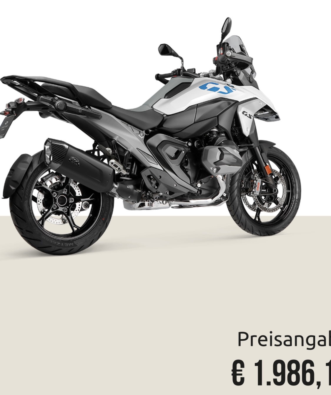

Den Preis mal außen vor, das Ding sieht einfach Sch
. aus. Und wer schraubt sich heutzutage noch eine KrawalltĂŒte ans Motorrad ausser Harley Fahrer. Noch nicht mal auf der Rennstrecke sind die KrawalltĂŒten erlaubt.

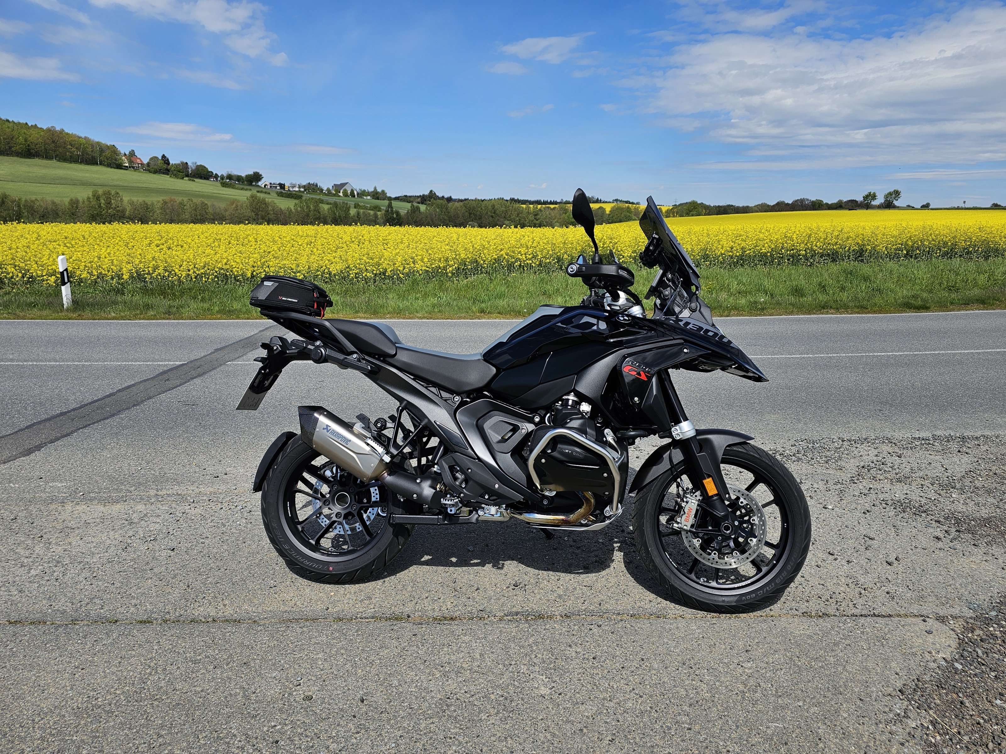

Ob einem das deutlich wertigere Finish vom Akra das Geld wert ist, muss jeder selbst entscheiden.
Ich wĂŒrde ihn jederzeit wieder montieren.
Vom Sound her echt zurĂŒckhaltend und nah an der Serie.Anhang anzeigen 693582

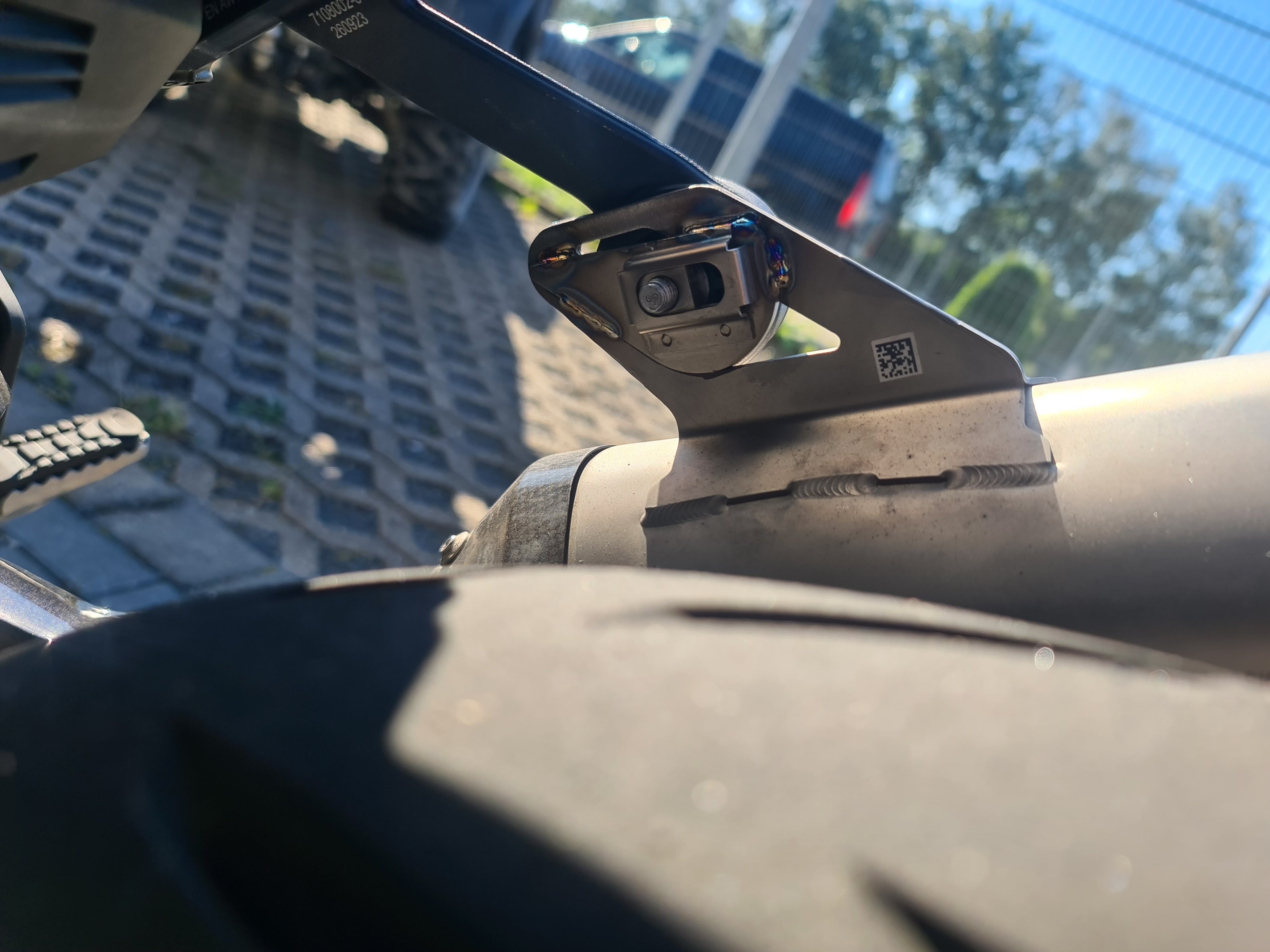

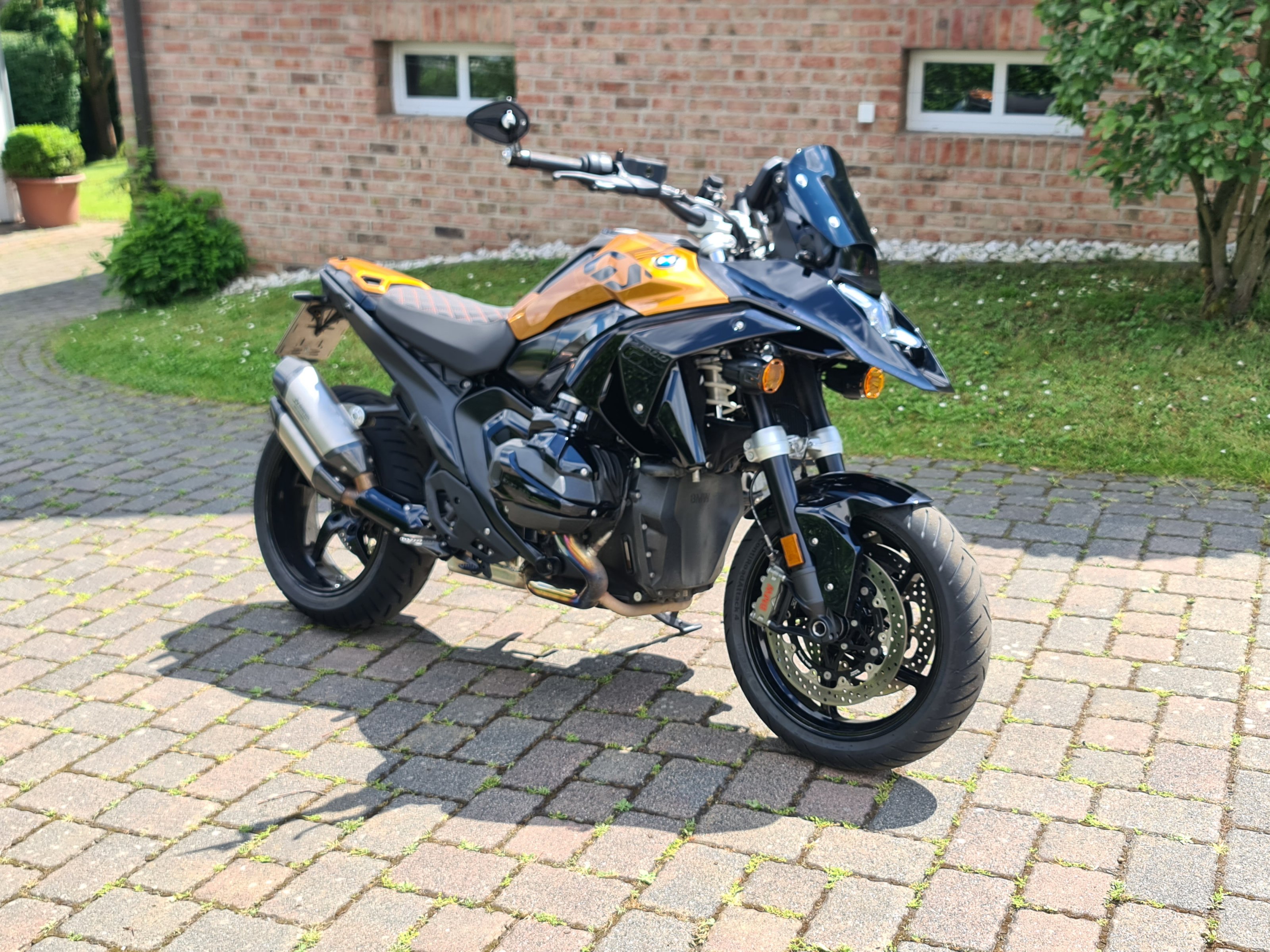

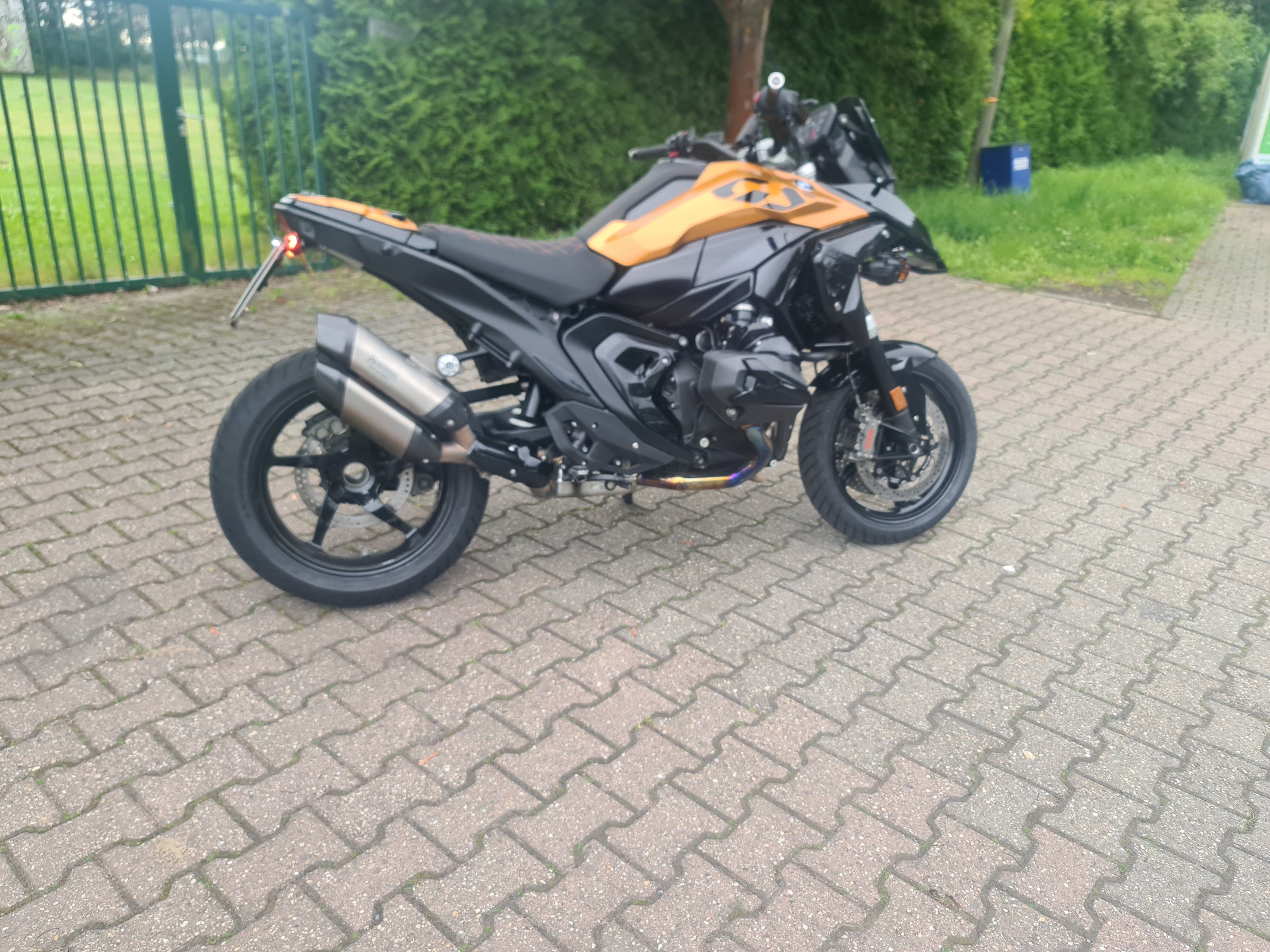

Bei der R 1300 GS ist ein anderer ESD ein optisches Goody. Mehr nicht, und soll es (Klang) auch nicht sein. Schlieslich haben sehr viel das an der 1250 nicht gemocht.
Um der Linie des Rahmens zu folgen gibt es aktuell nur zwei Hersteller die den ESD steiler stellen, bzw. steiler anbieten, SC und Spark. Ein Optikmerkmal der 1250, dass an der 1300 rundgelutscht wurde und den Koffernvolumen geschuldet ist.
Und einen anderen Klang bekommt man nur mit einer Änderung der SW der Klappe.
Hier habe ich den doppel Akra (Optik ist ja wie bei den 12er Monster Ducs) abgeÀndert und der Linie des Rahmens angepasst.
Und die Klappe anders programmiert, heraus gekommen ist ein schöner dumpfer Bass, der nur noch vom scheppernden und rasselnden Motor (noch mal lauter wie bei der 1250) ĂŒberlagert wird.

von der Optik ist er auch nicht mein Ding, allerdings ist das Teil auch keine KrawalltĂŒte wie er hier betitelt wird.

So wie ich informiert bin hat das Teil einen Schalter fĂŒr Laut und Leise oder Legal oder nicht Legal daher der Preis

SĂ€mtliche Modi sind legal; Aufpreis fĂŒr SteuergerĂ€t, Software, Klappenmechanik.

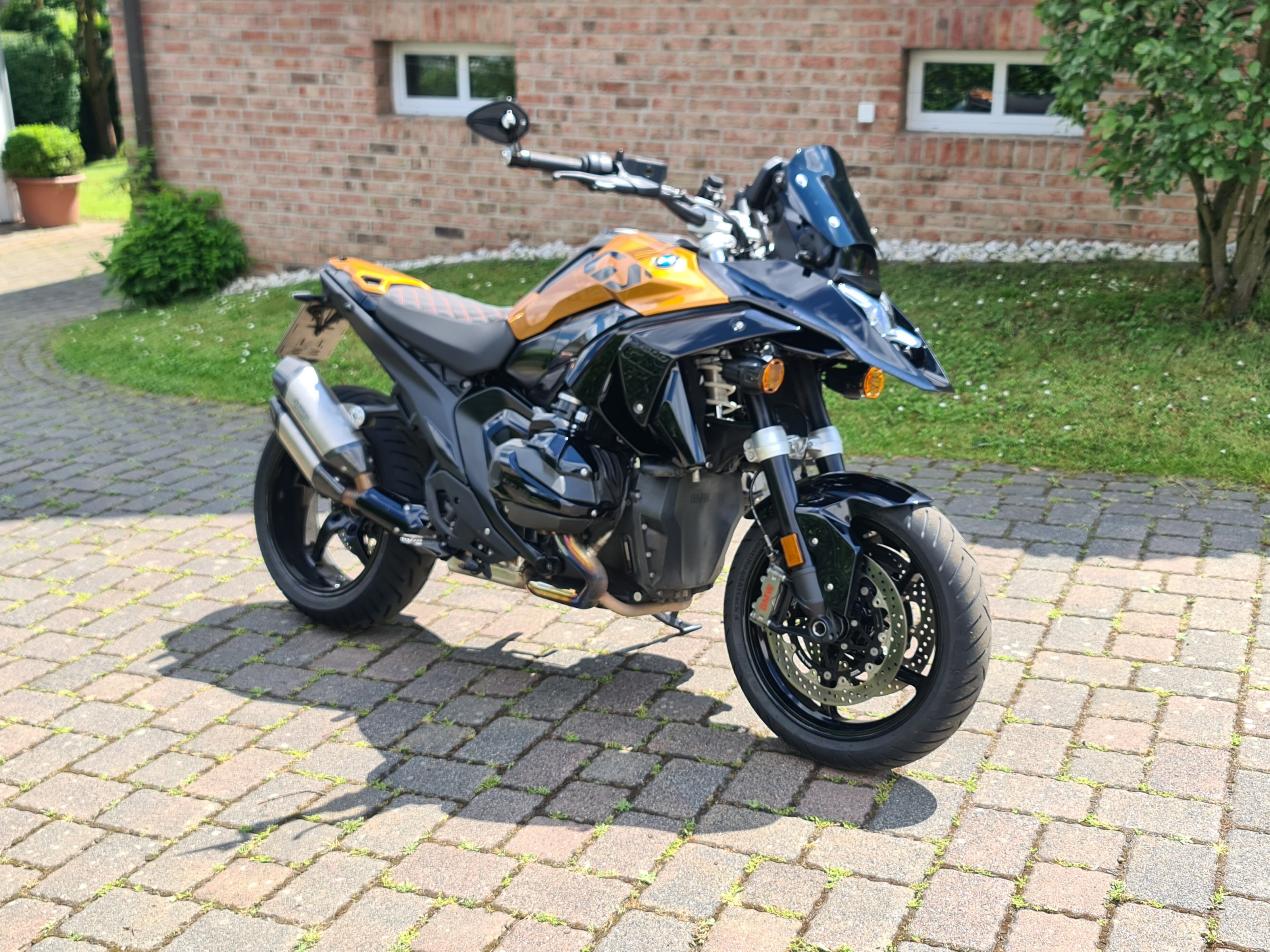

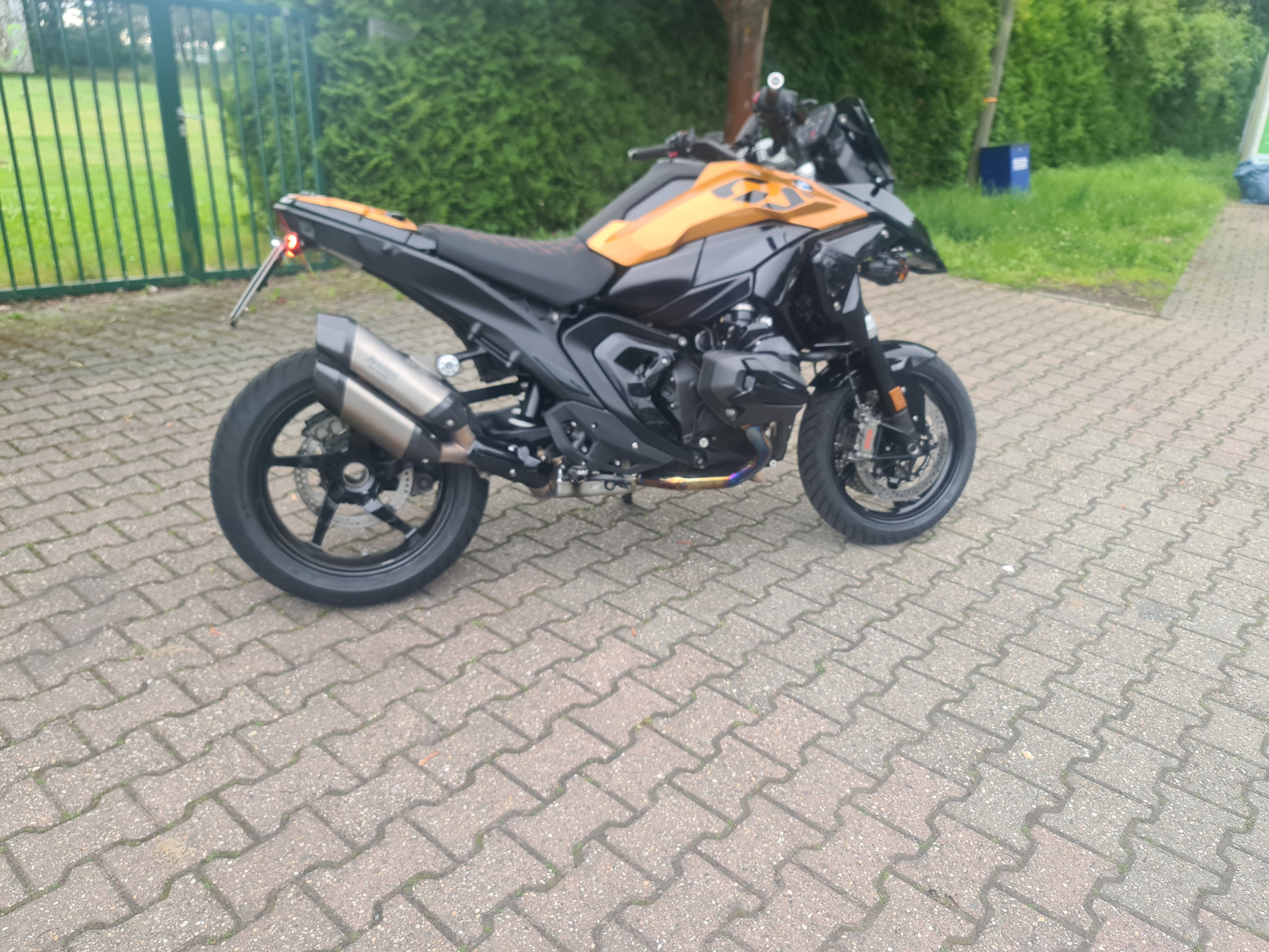

Anhang anzeigen 695012Anhang anzeigen 695011
Sieht gut aus mit dem steileren Auspuff đŸ‘đŸŒ
Wie hast du das denn angestellt wenn ich fragen darf?
Na, mit Handwerklicher Arbeit
Schauen wann dem Auge der passende Winkel schmeichelt, Schablone aus Pappe anfertigen, auf das Rohr ĂŒbertragen, den Keil zart heraustrennen, den ESD hoch klappen bis die Rohe anliegen und mit Wig wieder verschweissen.
Den dann am Halter ĂŒberstehenden Teil abtrennen und von hinten an den Halter wieder anheften.
Shark
Shark
14.07.2013
BeitrÀge
601
So Àhnlich habe ich das an meiner 1250er auch gemacht ist kein Hexenwerk

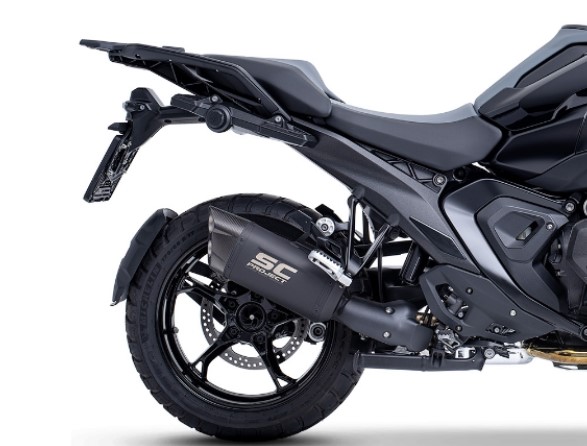

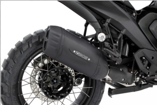

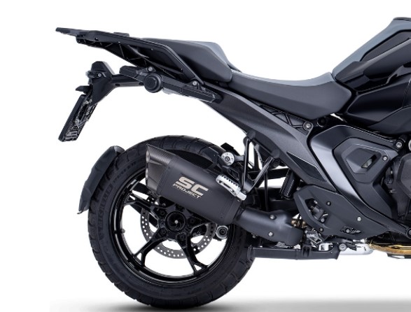

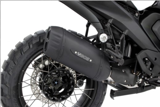

also bei mir ist es fast klar ...einer dieser 2 wirds...wenn ich mich mal entschieden habe^^
