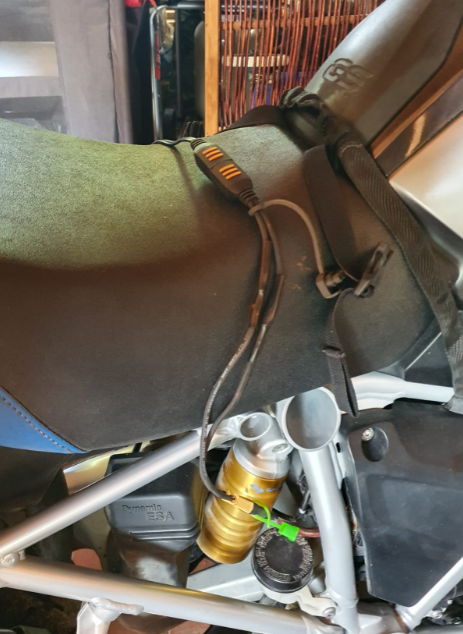

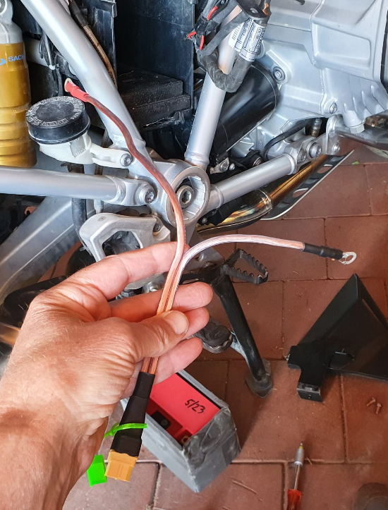

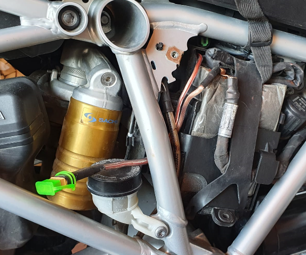

An dieser Stelle noch ein kleiner Tipp am Rande: ich habe mir mit Freunden zusammen die Start- und Ladekabel an der Mopedbatterie heraus gelegt, so dass ich leicht mein CTEK Ladeerhaltungsgerät in der Garage anstecken kann und auch unterwegs schnell Fremdstarten kann. Wir haben codierte XT60 Stecker aus dem Drohnen Zubehör verwendet die auch den Fremdstartstrom gut abkönnen. Sie sind auch sehr klein. Wenn wir unterwegs sind, dann haben wir immer "Überspielkabel" dabei damit wir schnell Moped--Moped verbinden und fremdstarten können. Ausserdem haben wir noch ein separates Kabel "XT60 ---> Kfz Startklemmen" dabei um und ggf schnell an eine Autobatterie anklemmen zu können. Siehe Bilder unten (noch an meiner alter 12LC, die 1300er hats inzwischen auch.
