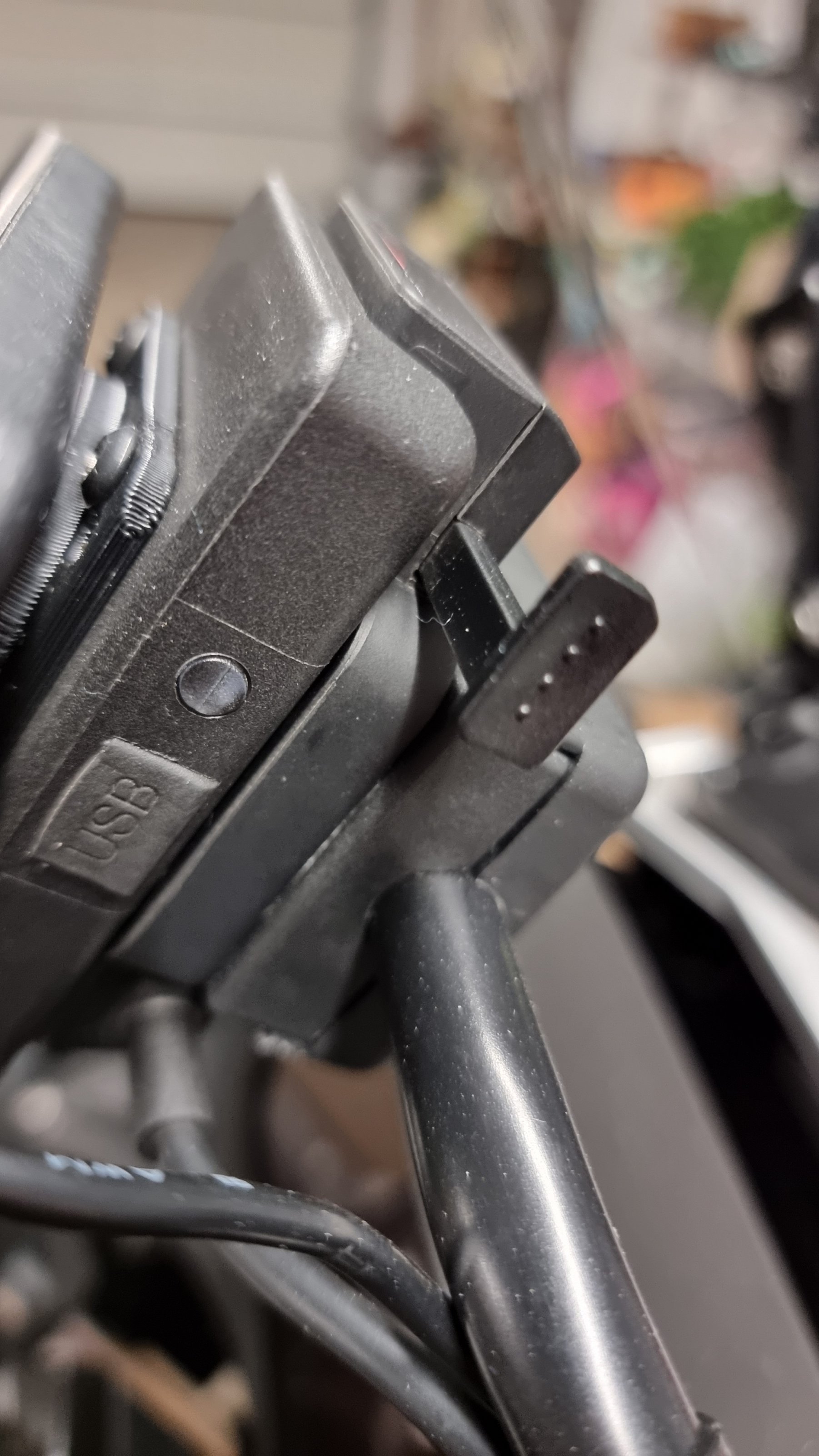

ich suche eine Möglichkeit meinen Halter so zu sichern, dass man den Schieber nicht reindrücken kann.
Ich dachte daran eine M1 Schraube dort reinzusetzten. Es soll nur gegen Spontandiebe schützen. Wenn ich es dann lösen möchte muss ich halt die Schraube mit Mutter erst entfernen
Habt ihr eventuell noch andere Ideen?

Hast du einen 3D-Drucker zur Verfügung?
Für meine Zümo-XT-Halterung habe ich mir einen Sperrschieber gedruckt.
Der wird einfach zwischen Halterung und Auslöseknopf gesteckt.

3D Druck ist kein Problem aber den Halter kann jeder ja einfach rausnehmen oder?

Naja, eben nur eine Minimalsicherung an der Tanke usw.
Außerdem sieht man das Teil kaum, wenn die PLA-Farbe passt.
Erstmal sorgt es für Verwirrung, wenn der Knopf sich nicht drücken lässt.

Danke aber Tanke ist nicht Problem sondern mehr Garagen, Parkplätze usw.

Einfach den original Halter der GS (ist mit Zündschlüssel abschließbar) nehmen?
Gast 61523
Ich würde eine art Klammer, Alu Stück mit einer Nut die über die Stange und den Drückernubsi geht, das man das ganze nicht mehr hineindrücken kann, dann entweder mit einem kleinen Schloss oder Schraube (Gewinde im Alu Teil). Das ganze so klein wie möglich. Den Drücker direkt am Gehäuse absägen ? Geht dann noch das entfernen bzw. eindrücken mit z.B. einem Schraubendreher. Ansonsten wie du geschrieben hast kleines Gewinde in die Drückerstange und Schraube rein. Ist dann alles wirklich nur mini Diebstahlsicherung. Wobei bei der abschließbaren einmal richtig am Navi ziehen dann war es das auch.

5mm Loch reinbohren und 3mm Einziehmutter einquetschen. Dann kannste deine Schraube eindrehen. Und im Idealfall noch ne T10 Schraube für die Garmin Schraubendreher.. :grin:

Hab das Ganze nicht komplett auf dem Schirm, aber wäre nicht die Möglichkeit gegeben, diesen Entriegelungshebel (mittels 3D-Druck) umzugestalten, dass er entnommen werden kann und nur zum Entriegeln eingeschoben werden muß?
Nur so ein Gedanke, der mir beim Betrachten des 1. Bildes durch den Kopf gegangen ist
