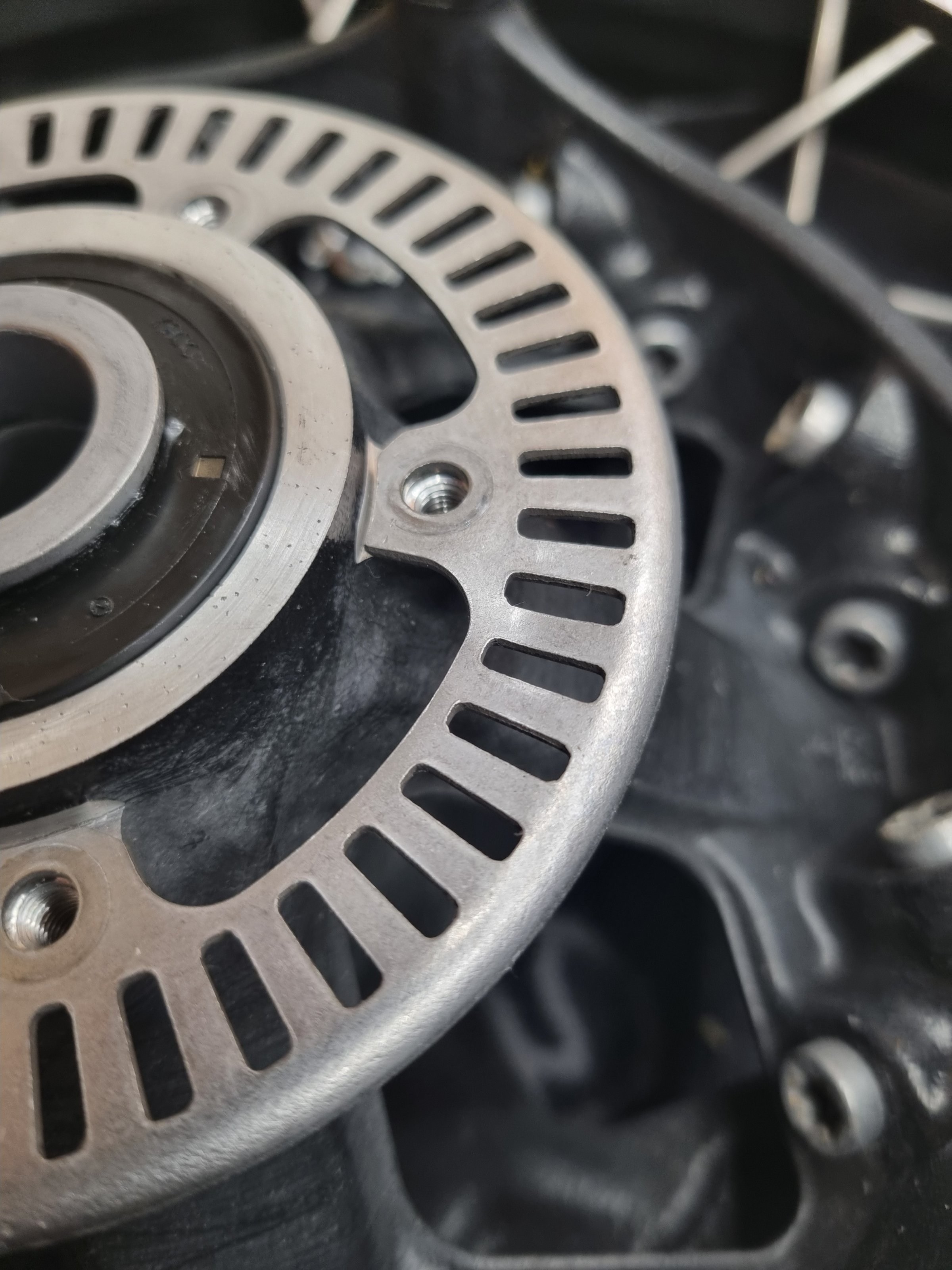

Habe gerade noch einen Beitrag hier gefunden, bei dem die Fehlermeldungen "Traktionskotrolle", "ABS" usw. auch beschrieben waren. => 3-fehlermeldungen-nach-vorderradeinbau.
Ursache war dort ein deformierter Sensorring am Vorderrad.
Habe gerade geschaut: Sensorring ist auch bei mir tatsächlich deformiert. Hat wohl beim Ein-/Ausbau einen mitbekommen...
Ein erster Ansatz.
Allerdings wundert mich noch die "Nicht-Funktion" des Start/Stopp-Schalters.
Lars

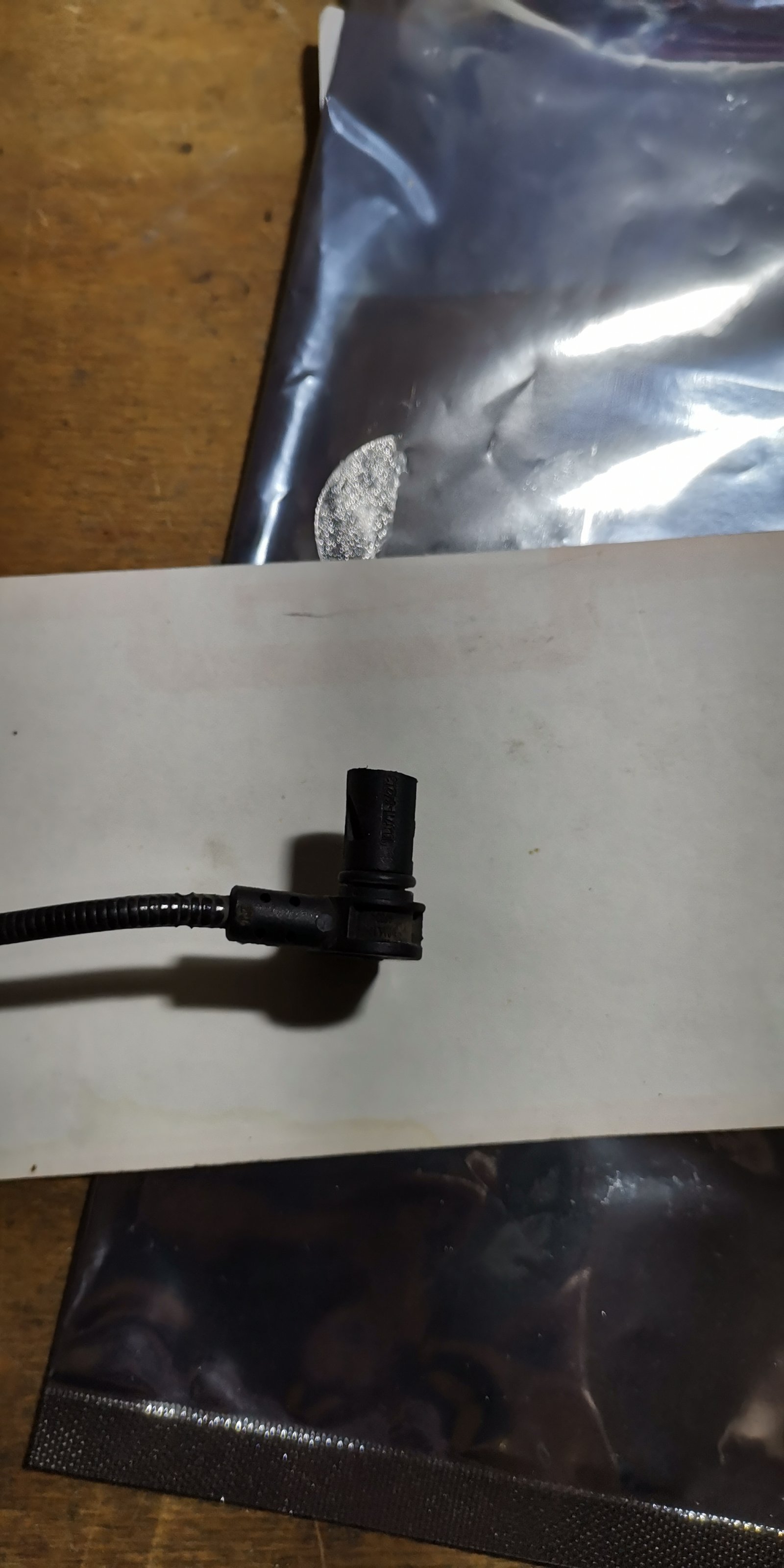

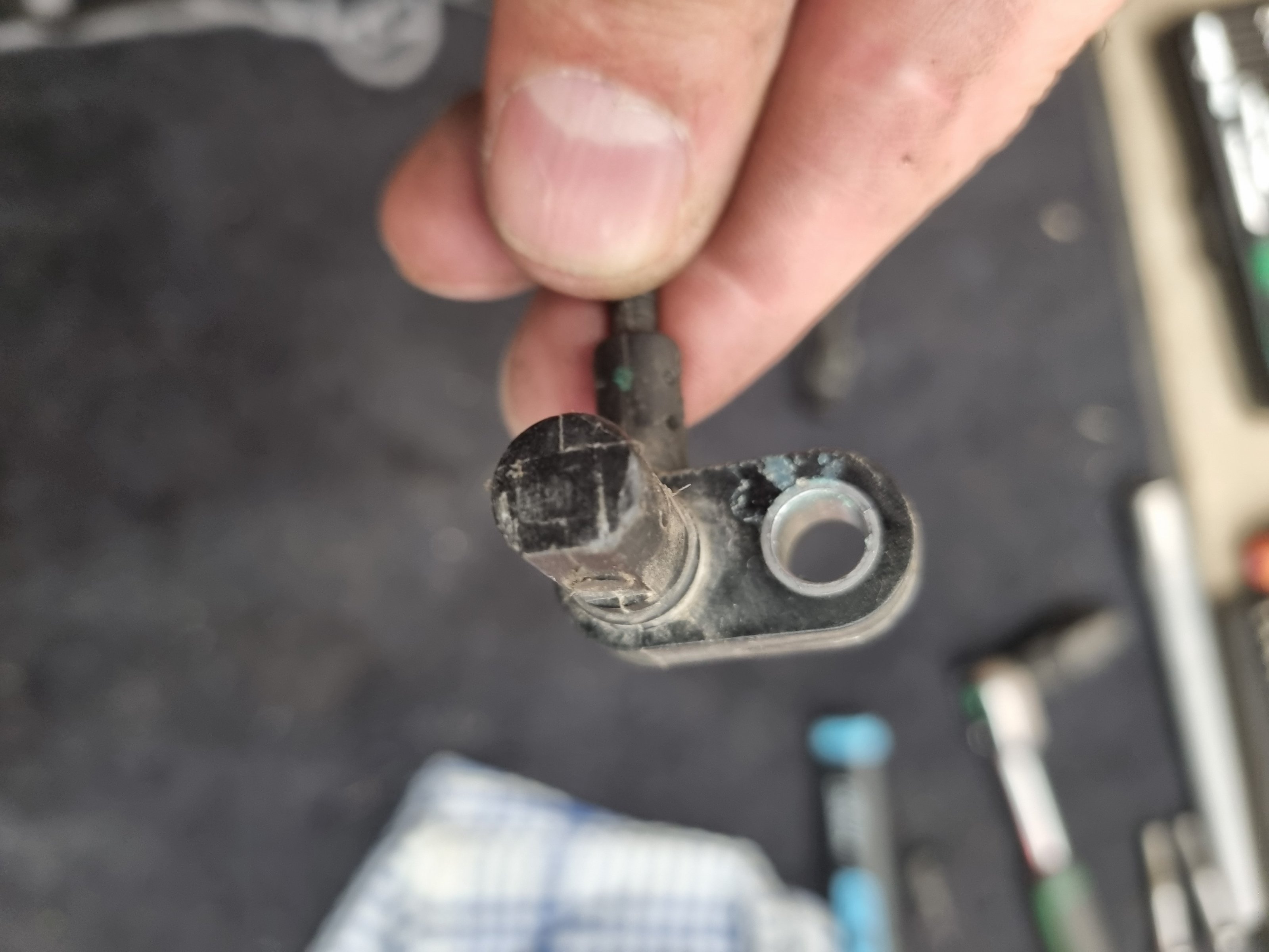

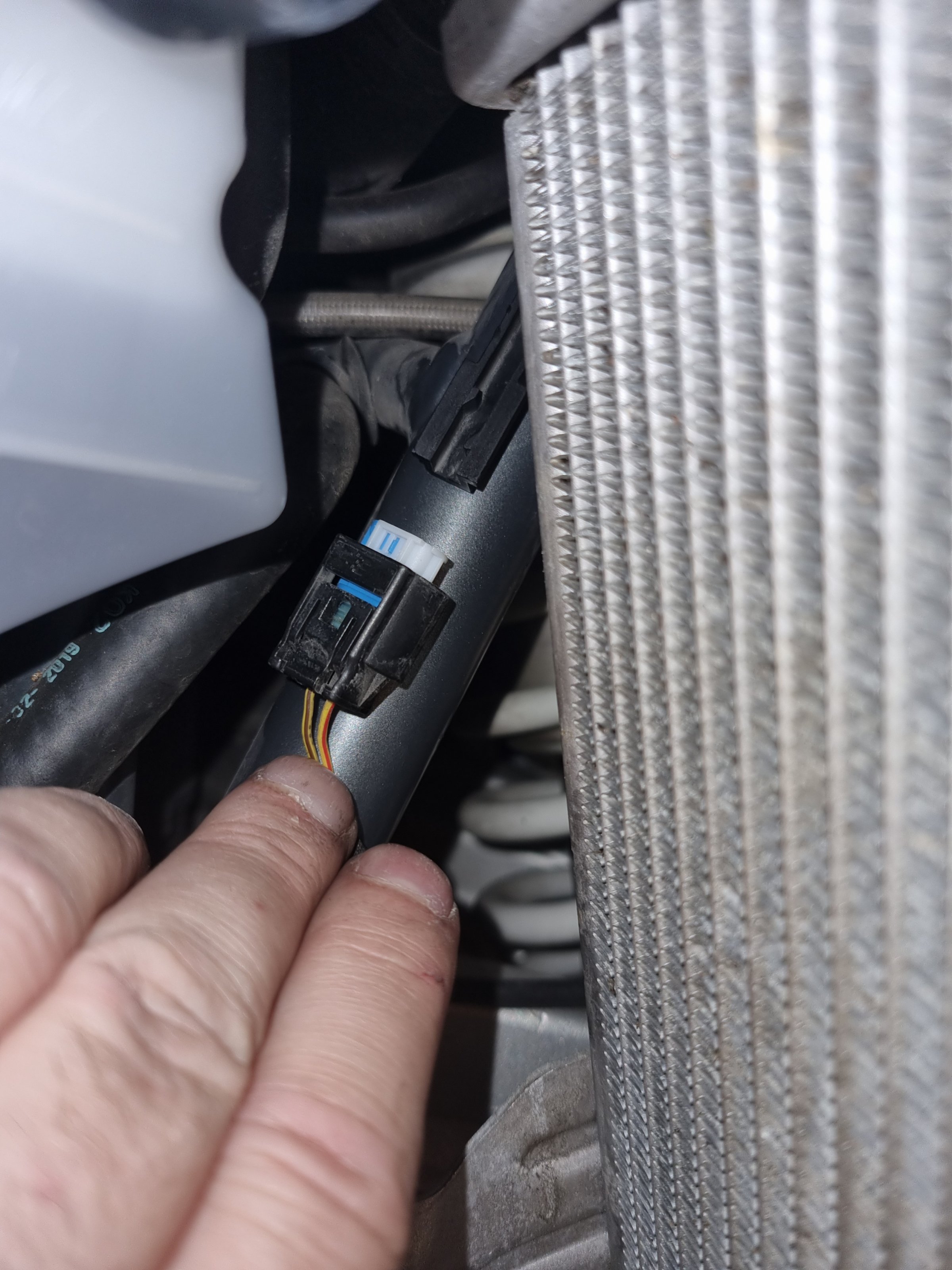

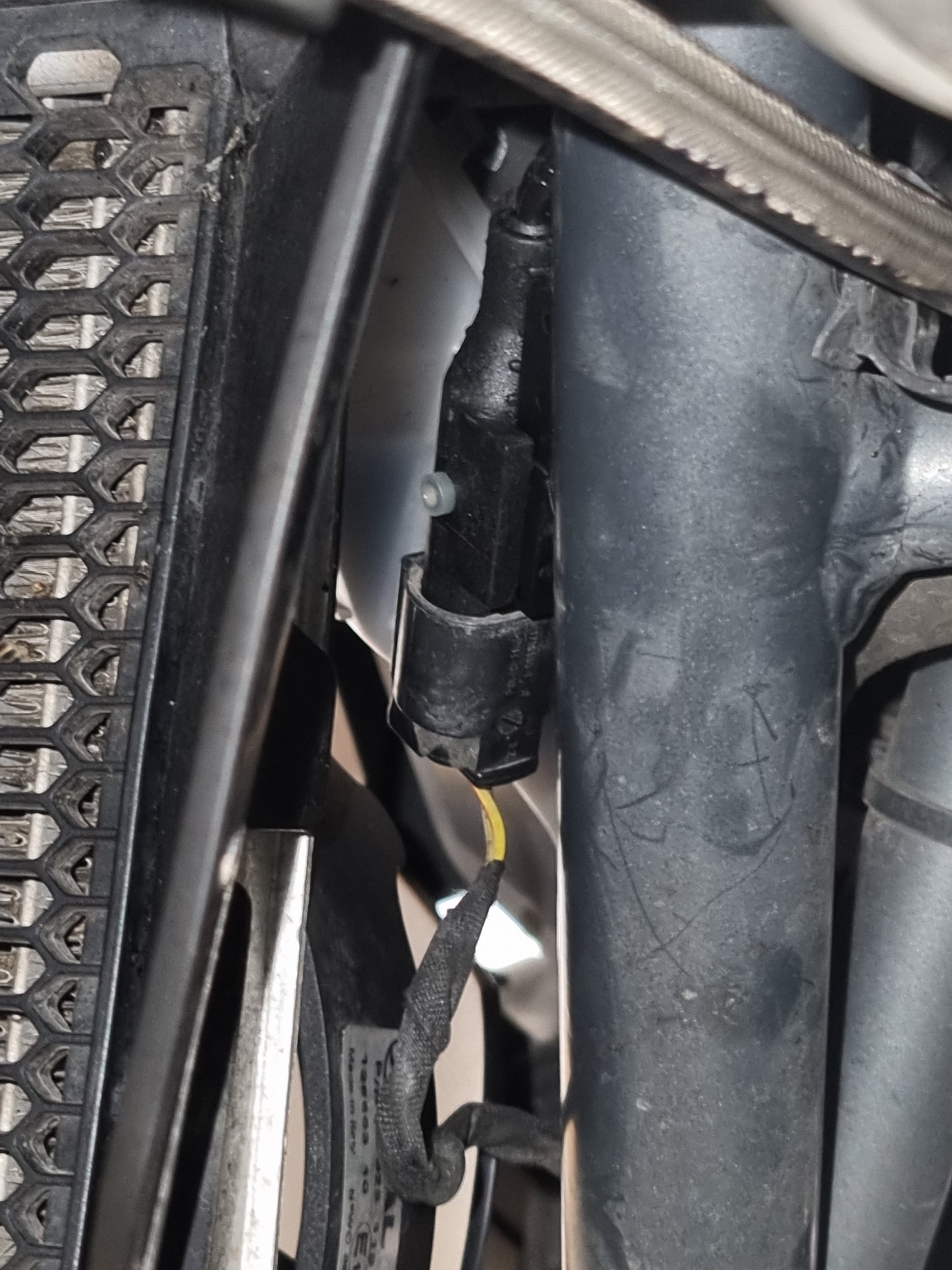

Hallo und Moin,
Rückmeldung von der erfolgreichen Reparatur.
Es hat am verbogenen Sensorring gelegen.
Ich habe den Sensorring und auch den Sensor getauscht. Der Sensor zeigte Druckstellen und Schleifspuren.
Der Austausch des Sensors ist mit einigem Aufwand verbunden (Meine Fresse!!! :madssmiley:was für'n Akt!).
  • Kotflügel vorne ausbauen
  • Seitenverkleidung rechts abbauen
  • Kühlerlüfter abbauen (oben Stecker abnehmen, unten Spreizdübel rausziehen und Lüfter nach unten herausziehen)
  • nach Trennen der Steckerverbindung Leitung ausfädeln
Die Sensor-Steckverbindung liegt am Rahmen befestigt hinter der Kühlerlüfterzarge.
Nachdem man den Stecker abgezogen hat, kann man die Steckerbuchse von der Halterung lösen, indem man mit einem kleinen Schlitzschraubendreher (2,5 mm) von unten die Verriegelungslasche beiseite drückt und dann die Steckerbuchse nach oben abzieht (alternativ mit Halterung vom Rahmen abreißen und danach lösen => die Halterung leidet dann aber...).
Das eine Bild (mit Fingern) zeigt nur noch den Stecker vom Kabelbaum und oben die Halterung mit der Verriegelung (ohne Sensor-Steckerbuchse).
Alles wieder zusammengebaut, Fehler gelöscht und Probefahrt.
=> alles funktioniert!
Was eine kleine Nachlässigkeit und die eigene Blödheit doch für Auswirkungen haben kann ...
Ersetzte Teile (aktuelle Preise bei meinem Dealer):
  • Sensorring 34 52 9 480 186 (47,25 €)
  • Raddrehzahlsensor 34 52 5 A78 1C5 (128,50 €), Ersatz für 34 52 8 551 611
Ich hoffe es hilft Anderen, falls sie vor dem gleichen Problem stehen.
Viele Grüße von der Ostsee
Lars
Andi#87
Andi#87
07.11.2010
21.365
42781
R 1250 GSA 2019
SO ähnlich sah mein Sensor auch aus, aber der ABS Kranz war noch vollkommen in Ordnung....
