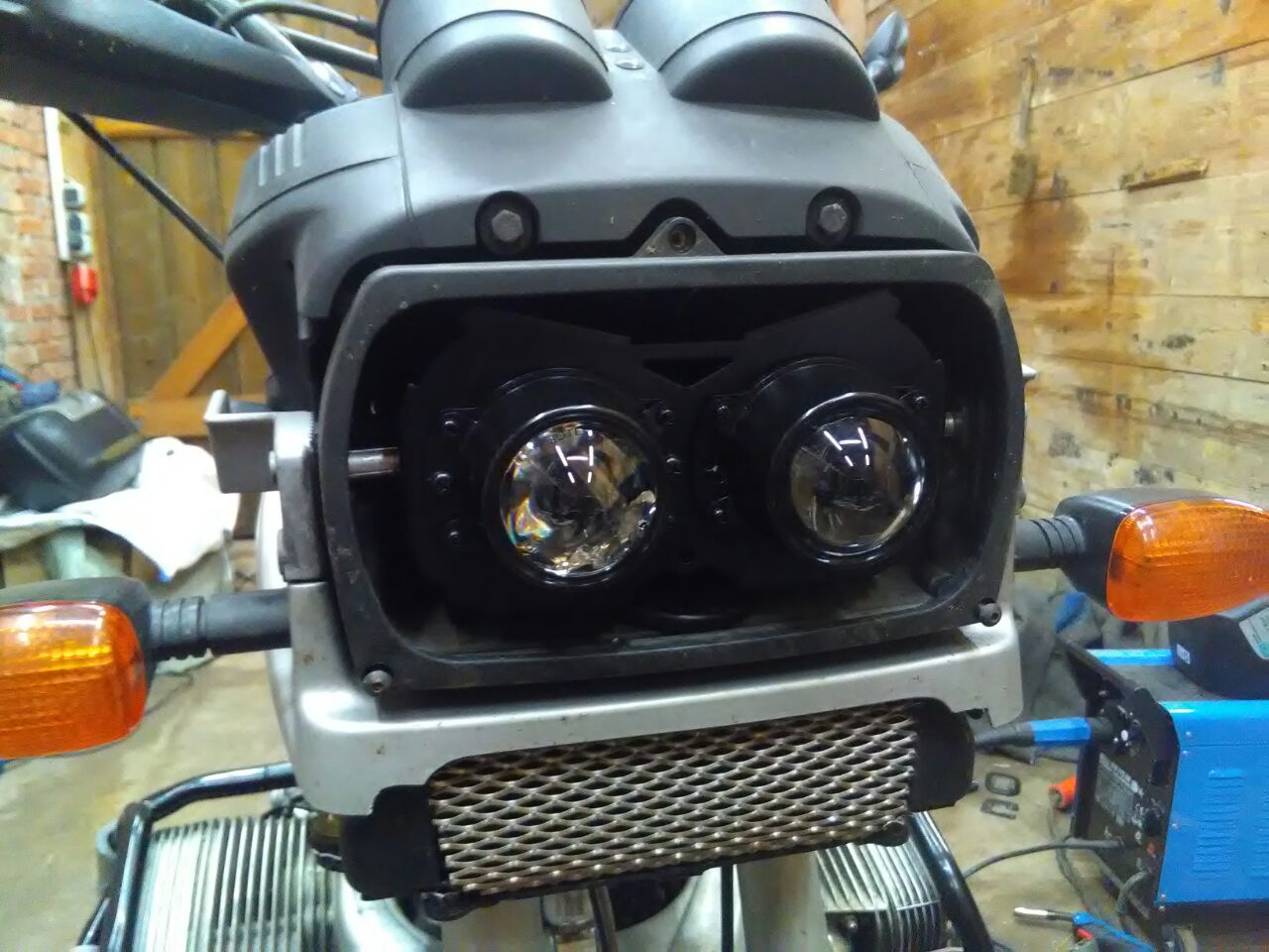

Ich hab mich auch mal drangemacht:
Da lästere nochmal einer über die "Karl Dall"-Version.
Zum Thema "Shin Yo"-Einsätze für den DSW-Look: Die sind einfach nur Schrott, kann Gerd und co. zur beipflichten. Schlecht gerechnete Einsätze, lausiges Licht, lediglich vor der Eisdiele "cool".

So, heute war die erste Nachtfahrt.
Das Licht zeichnet ein schönes scharfes Bild, die Ausleuchtung ist aber tatsächlich enttäuschend. Das Fernlicht ist mehr eine Umfeldbeleuchtung als ein Fernlicht. Bei totaler Dunkelheit ist es okay, aber wenn ein Auto entgegenkommt oder hinter einem fährt, fällt das schlechte Licht auf. Der Fortschritt zu den alten Triom ist eher gering.
Vielleicht probiere ich als nächstes mal LED Scheinwerfer.

Dass die Ellipsoiden so schlecht sein sollen war mir neu, aber wie gesagt ich werde berichten sobald ich Erfahrungen gesammelt habe. Die ersten Tests in der Scheune geben ein besseres Licht als bisher.
ich erwecke mal das Thema.. Gibts schon Erfahrungen zu dem Scheinwerfer den du gebaut hast? Hast du vielleicht Vergleichsfotos was das Licht angeht?
Hat sich jemand von euch den aktuellen TT Doppelscheinwerfer gegönnt oder live gesehen? Es scheint mir da sind Hella Einsätze drin. Kann dazu jmd was sagen? Überlege nämlich die Einsätze zu kaufen und den Rahmen selber zu bauen.
Greetz Micha
