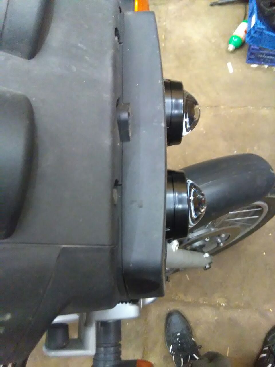

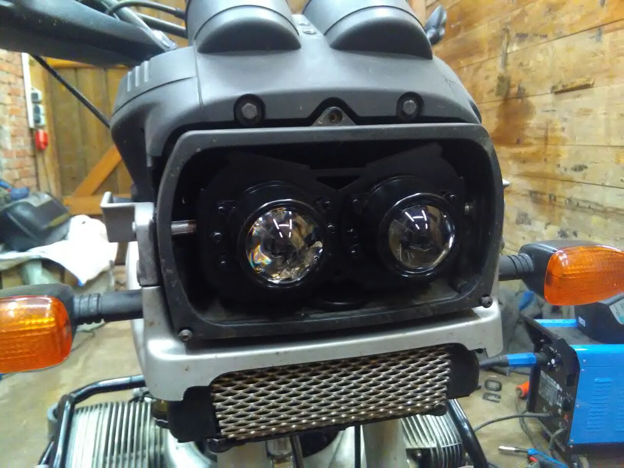

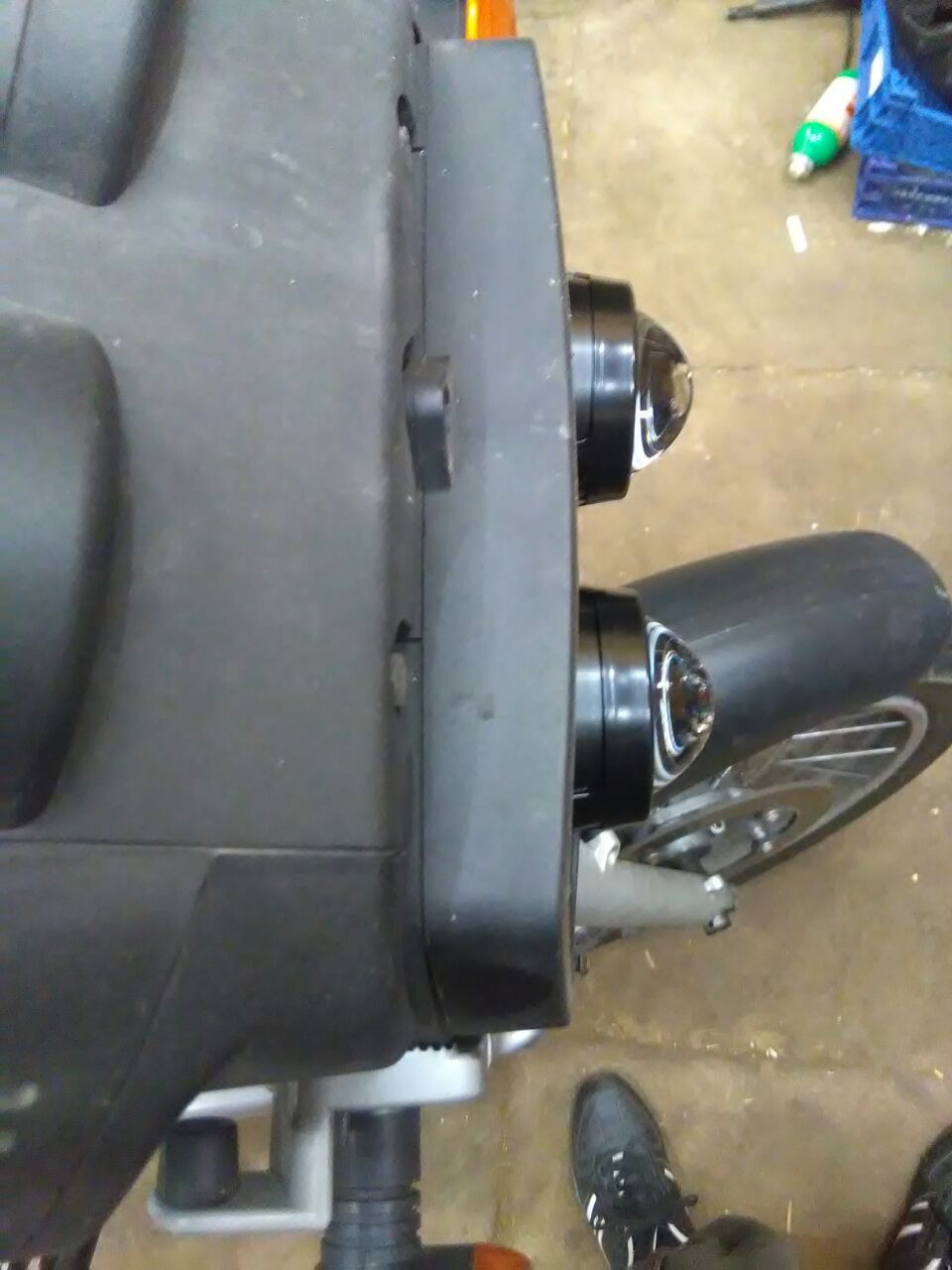

Ich hab mich auch mal drangemacht:
Das sind die Ellipsoidscheinwerfer vom Louis, mit der Halteplatte vom Louis:
https://www.louis.de/artikel/ellipsoid-abblendscheinwerfer-h1/10033012
https://www.louis.de/artikel/ellipsoid-fernscheinwerfer/10033013
https://www.louis.de/artikel/universal-halteplatte-fuer-bestellnummer-10033012-013/10020919
Zusammen ~100€
Von den Ohren der Halteplatte (an denen die Befestigungslöcher sind) musste ich ein Stück absägen, damit sie sich tief genug im Scheinwerfergehäuse versenken lassen. Dann habe ich die originalen Schrauben zur Scheinwerferbefestigung links/rechts durch längere ersetzt, passende Distanzen zugesägt und die Platte mit Muttern auf die innen überstehenden Schrauben verschraubt.
Hält und wackelt auch nicht. Ich werde trotzdem noch eine Abstützung nach hinten montieren, damit sich die Platte sicher nicht verdreht.
Das einzige Manko bisher ist dass die Scheinwerfer recht weit rausstehen. (Hier mit dem originalen "Rahmen" montiert)
Dafür habe ich drei Lösungsansätze:
1.: Die Befestigungslöcher der Halteplatte zu Langlöchern umarbeiten, dann kommt man nochmal ein paar mm rein, dann stehen die Scheinwerfer innen im Originalgehäuse an. (Mit dem Sägen von Löchern in das Originalgehäuse können die Scheinwerfer ganz versenkt werden)
2.: Eine Distanz für die Blende anfertigen (ca. 15-20mm)
3.: So lassen und fertig
1. ist für mich Blödsinn, bringt nur in Verbindung mit 2. eine bessere Lösung, da ich das Originalgehäuse nicht aufsägen möchte.
Deswegen mache ich vermutlich nur eine Blende und lasse die Scheinwerfer so rausstehen wie es ist. Mir gehts nicht um die Optik, nur um das bessere Licht verglichen zum alten Triom Mist (Nun gut, den Busscheinwerfer möchte ich wirklich nicht).

Interessante These. Theoretisch hast du natürlich Recht wenn die Wespe zermatscht ungefähr 25mm im Durchmesser hat und Vanta Black zum Frühstück hatte. Ich werde mal am bisher verbauten Scheinwerfer nachmessen wie die Dimensionen des Norm-zermatscht-Tier auf der GS wohl aussehen.
Da ich überzeugter Nicht-Putzer bin werde ich aber in Zukunft auch darüber berichten können.

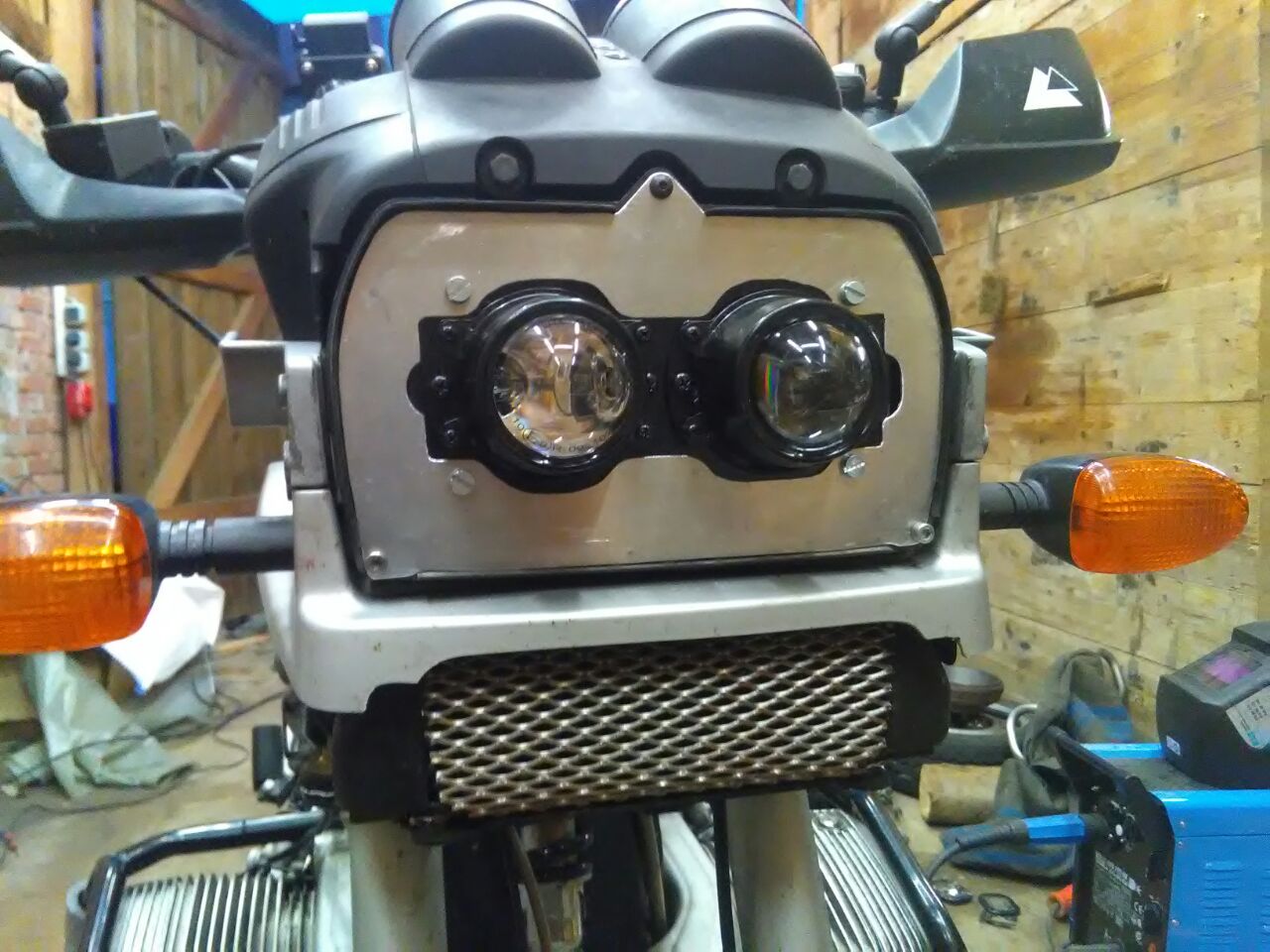

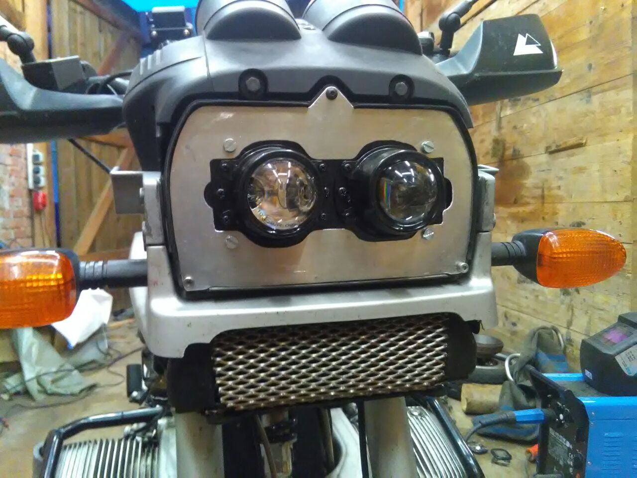

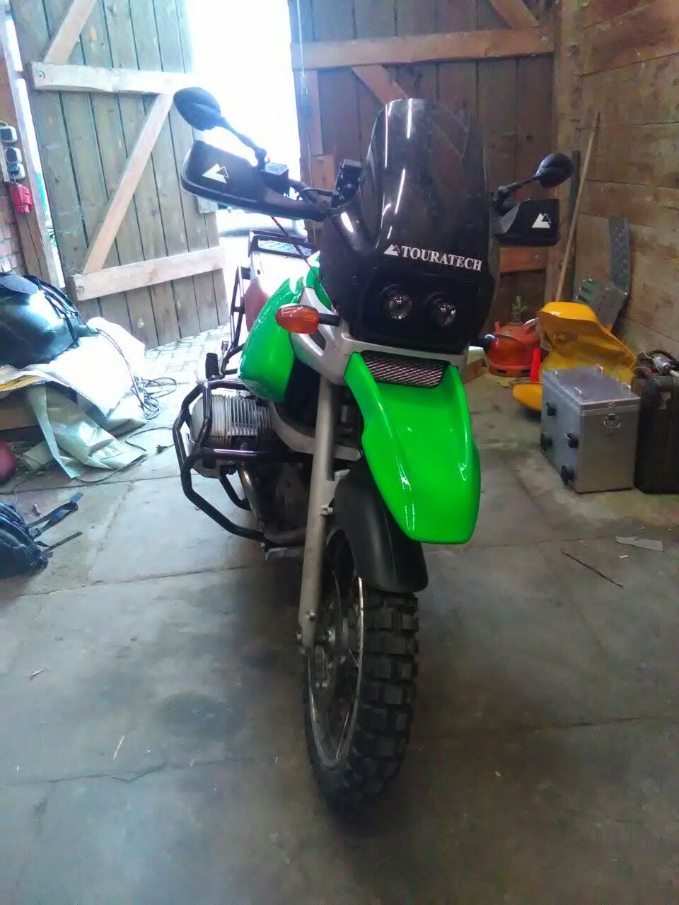

So ist vorerst der Endstand.
Ich habe doch noch die Platte etwas tiefer gesetzt, bei maximaler Ausnutzung der Tiefe wird die Platte bündig mit den Befestigungsschrauben der Blende. Daher habe ich eine ähnliche Lösung gewählt wie die Touratechscheinwerfer, nur mit der zusätzlichen Befestigung durch die Scheinwerferschrauben seitlich. Dadurch ist es nahezu vibrationsfrei, kein Vergleich mit dem TT Teil. Ausbau der Scheinwerfer ist auch ohne das Licht neu einzustellen möglich.
Blende drauf und fertsch.
Dass die Ellipsoiden so schlecht sein sollen war mir neu, aber wie gesagt ich werde berichten sobald ich Erfahrungen gesammelt habe. Die ersten Tests in der Scheune geben ein besseres Licht als bisher.
