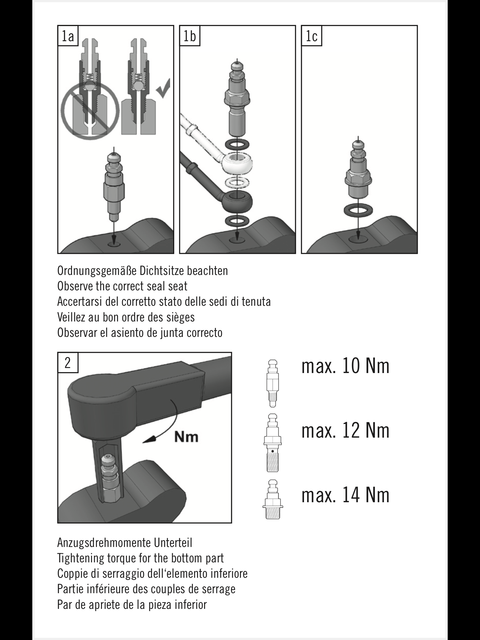

Ja, die Bedienungsanleitung war mir natürlich bekannt und wurde auch vor Einbau gelesen (liegt ja schließlich jeder Schraube bei).
Hatte halt jetzt gerade lediglich das Drehmoment für vorne falsch im Kopf gehabt, werde aber sowieso (s. oben) erstmal mit den von BMW vorgeschlagenen 10 Nm probieren.
Trotzdem danke nochmal für die Anleitung.

Hi, bei Stahlbus muss man die Bedienungsanleitung genau lesen…
Die Kegelschraube (hinten) mit 10 Nm, die Hohlschraube vorne mit Dichtring 12 Nm (ggf. Dichtringe ersetzen)
Das ist ganz große Klasse (als hätte das nicht jeder gemacht) Und was machst Du nun, wenn des dropsxdem nicht dicht ist?
Nochmal lesen? :facepalm:
