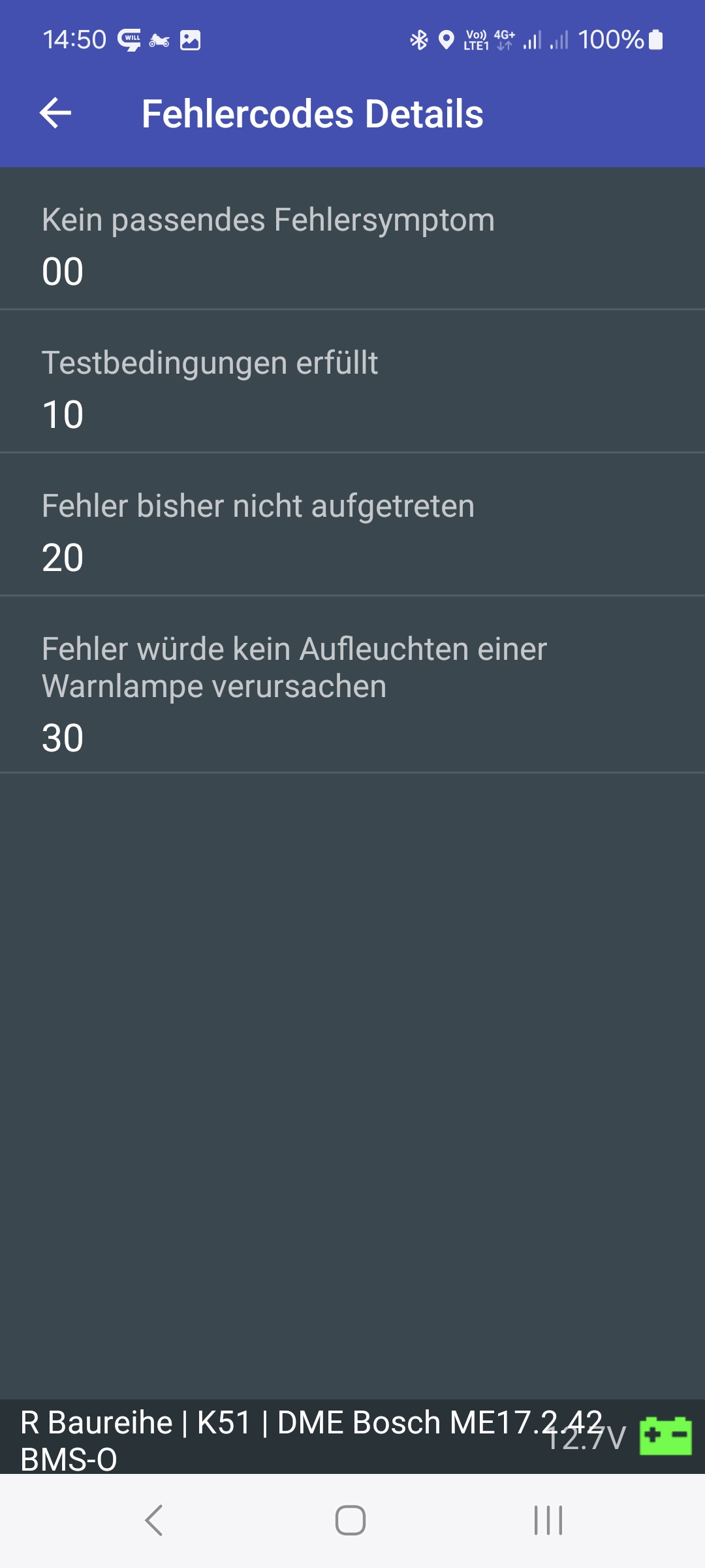

Hallo an die Spezialisten.
hab schon längere Zeit diesen Fehler im Fehlerspeicher.
hab mit Motoscan die Adaptionswerte zurückgesetzt, leider erfolglos.
kann es helfen, wenn ich die Drosselklappe ausbaue und reinige, oder ist es wahrscheinlich ein mechanisches Problem?
über Hilfe oder Erfahrungen damit wäre ich dankbar.

Hatte ich auch mehrmals. Fehler nur löschen bringt nix. Hatte erst meinen Luftfilter im Verdacht da er nach einer Marokko Reise doch schon nach 8.000 km ziemlich voll mit Sand war. Filter getauscht aber Fehler kam wieder.
Dann mal die Ansaugkanäle geprüft – an beiden Drosselklappen war ein kleiner schwarzer Rand den ich mit einen Pinsel und Benzin entfernt habe. Danach habe ich in der MotoScann App die Gemischaufbereitungs-Adaptionswerte zurückgesetzt und Fehler gelöscht (steht auch so in BMW Service Information zu diesem Fehler). Siehe da Fehler kommt nicht wieder und Motor läuft meiner Meinung nach sauberer und er ruckelt im Konstantfahren nicht mehr. Info dazu auch unter BMW Default Code

So, gestern beide Drosselklappen ausgebaut und gereinigt, und siehe da, nach einer ausgiebigen Probefahrt keine Fehlermeldungen mehr. 👍

noch etwas.
die Ansaugkanäle hab ich auch gereinigt. waren auch Ablagerungen dran.
@ambi hat recht, läuft auch meiner Meinung nach sauberer und es ruckelt im Konstantfahren nicht mehr.
