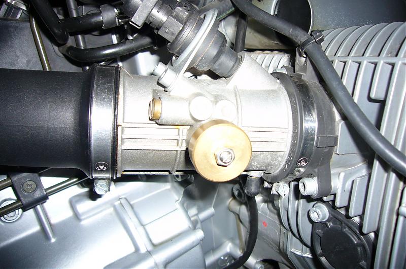

Hallo! Ich bin neu hier und vielleicht kann mir jemand helfen! Bei meiner jetzt erworbenen R 1100GS (Baujahr 98) ist an der rechten Drosselklappe eine Schraube zu sehen, die mit einer Mutter gekontert ist und eine Metallabdeckung festhält. Die Schraube ist geschlitzt. Ist hieran die Drosselklappensteuerung / Seilwinde befestigt? Bei anderen 1100ern sehe ich da eine "schicke" Metallabdeckung. Wisst ihr was ich meine? Sollte ich da was umbauen? Kann mir jemand einen Tipp geben? Vielen Dank. Jürgen

Hallo! Dachte ich mir fast, dass ihr damit nichts anfangen konntet. Deswegen: hier mal ein Foto von der Schraube an der Drosselklappe. Weer hat so was schon mal gesehen bzw kann mir sagen, wie ich den "Originalzustand" wieder hinbekomme! Danke! Gruß Jürgen

Mich würd mal interessieren, ob sich der Deckel beim Gasgeben mitdreht.
Dann ist er nämlich an der Drosselklappenwelle verschraubt.
Wie das Original aussieht steht in Gerd seiner Antwort beim 5.Bild von unten.

Frag den vorherigen Besitzer, was das soll! Wenn es sich mitbewegt ist es die DK-Achse - und wenn nicht, dann wohl "Frankensteins Schraube"!
Hab ich noch nie gesehen und - sorry - sieht mir nach Bastelstunde aus.
Deine Erklärung erwarte ich nun wirklich mit grosser Spannung!

solltest Du die Schraube, welche in dem goldfarbigen Teil, welches an der Drosselklappenwelle befestigt ist, meinen, handelt es sich um einen sogenannten "Tickerkiller". Dieses Teil soll die Drosselklappe "ruhig" legen. Eine genauere Beschreibung findest Du beispielsweise hier:

Das Ding hindert die Drosselklappe etwas am freien Drehen indem axial leicht dagegen gedrückt wird. Nix Serienmässiges

Vielen Dank für die Infos!! Ja, es ist ein Tickerkiller!!!! Was es alles gibt!! Hab ich gleich mal gegoogelt. Viele Beiträge in verschiedenen Foren, aber eigentlich niemand, der das Ding wirklich lobt (Neupreis 39 €). Was mich interessieren würde (wenn das Thema nicht schon zu abgedroschen ist): 1. Eure Meinung dazu?? 2. Sollte ich es dran lassen? 3. Wie funktioniert der Umbau auf "Original" bzw kann man das selbst einfach machen oder sollte der Freundliche ran? Danke!! Gruß Jürgen

Zur Funktion sage ich nix, bin allerdings der Meinung dasss ich es nicht brauche.
Der Rückbau ist fast unmöglich wenn Du den originalen Deckel nicht hast. Die Dinger gibt's nicht einzeln.
Sonst wäre es easy. Das Tickerdingens weg und den Deckel mit CURIL draufgepappt. Wenn Du lediglich die Funktion killen willst: Schraube ganz raus und stattdessen eine kurze Schraube luftdicht (lumpigstes LOCTITE) eingesetzt.
Die Mimik drückt (einstellbar) axial gegen die Drosselkappenwelle ( Bild ganz oben in 4V Drosselklappenteil überholen ), eliminiert die Axialluft der Welle und verursacht eine erhöhte Reibung zwischen 9 und 10
