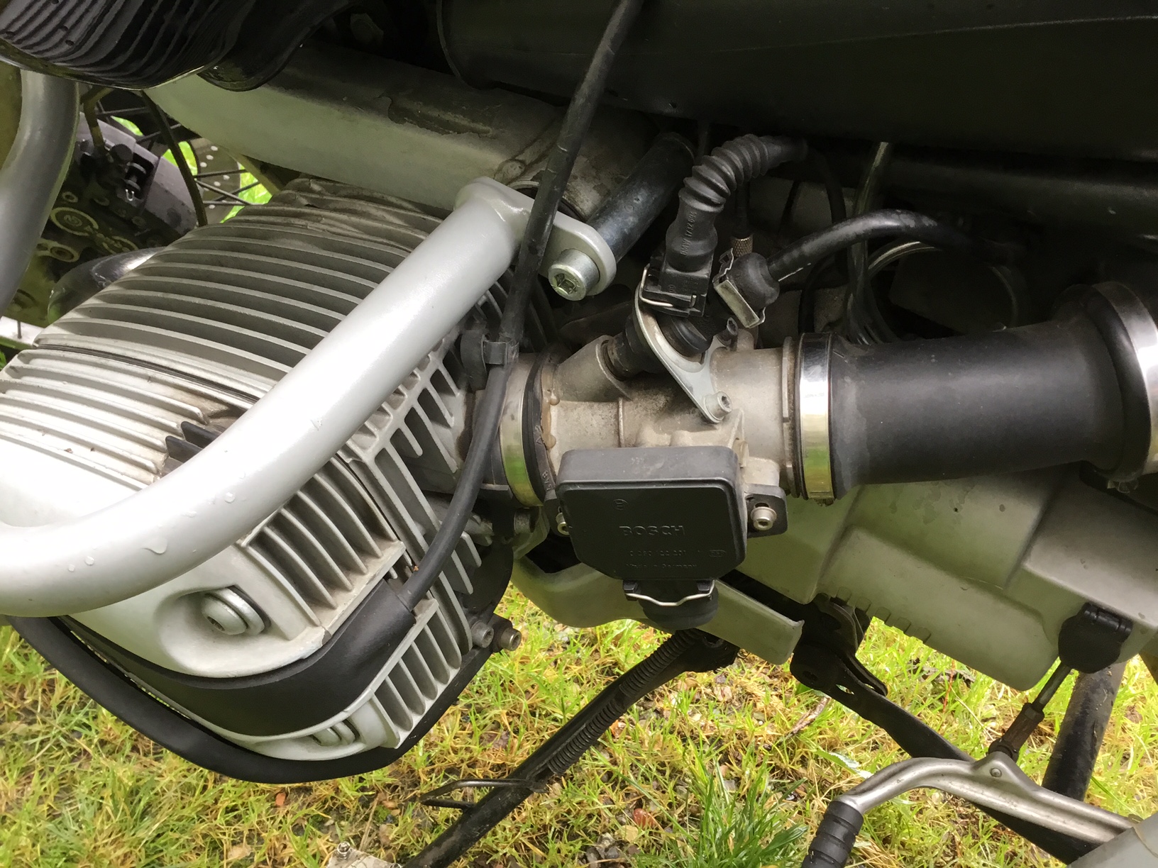

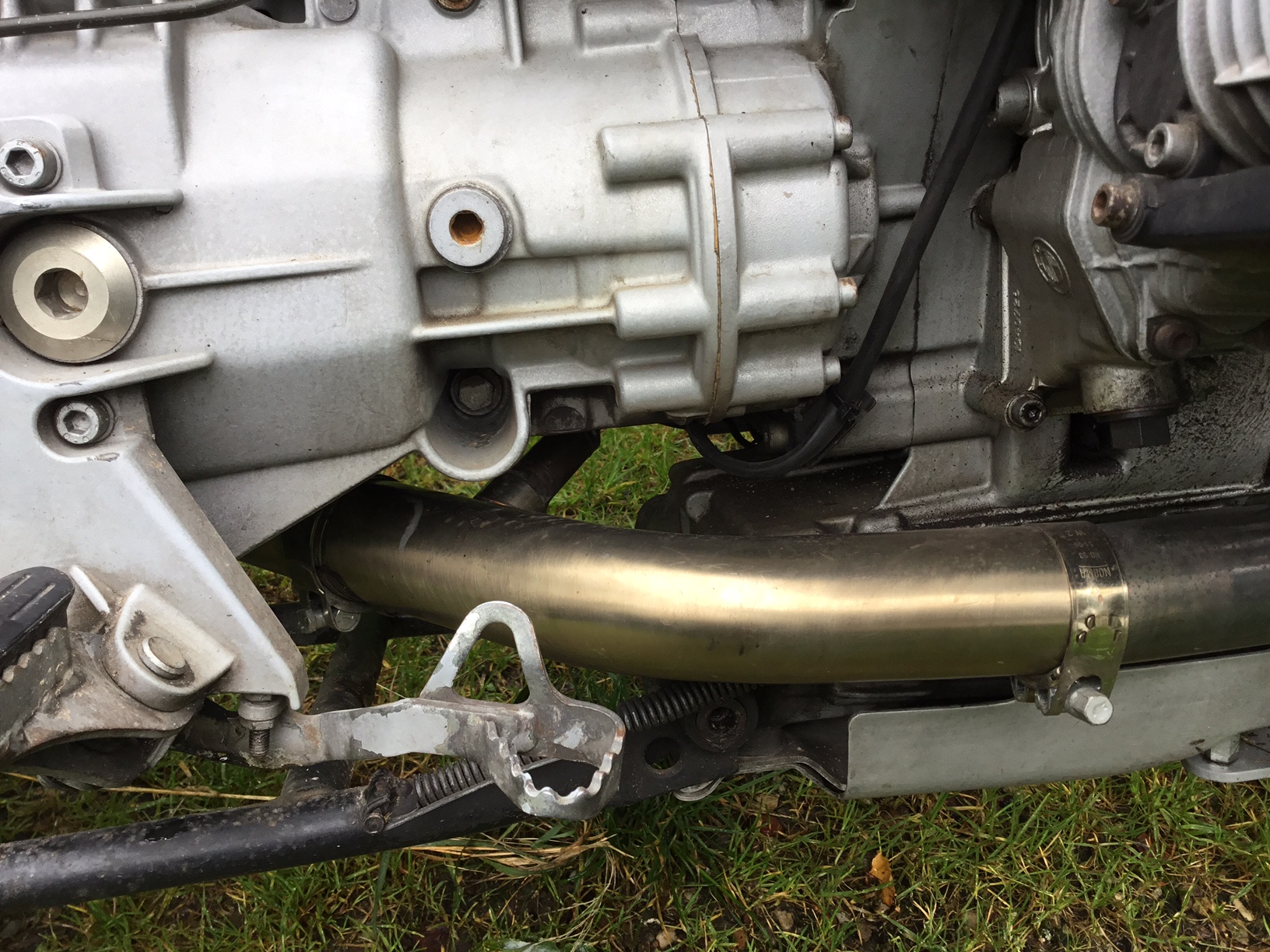

hier mal einpaar fotos, man bemerke baujahr 94 mit 150000KM, war geadre in der stadt alles leuft gut, ist halt nur
der bowden zug der rechts gewechselt werden muss. also von der linken drosselklappe zur rechten.

Danke Lin...
Ich würde trotzdem den ganzen Gaszug ersetzen ( ist glaube ich nur als eine Einheit erhältlich )
Und vor der Synchro, Luftfilter,Ventilspiel,Kerzen und Oel und Filterwechsel machen/kontrollieren ( wenn nicht schon gemacht).
Vielleicht wäre es sinnvoll neue Einspritzventile ( von Tills 4-Loch für die 1200 er) zu montieren..
Bei den Kerzen hab ich beste Erfahrungen mit den NGK Iridium ( mit dem richtigen Wärmewert!) gemacht.
PS: rechts fehlt die Abdeckung zur Drosselklappen Welle....Schau Dir die Gummi-Hülsen, unten am Drosselklappengehäuse, die die Oeffnung für ein Synchro-Gerät abdecken, an..ob die allenfalls rissig oder porös sind.
