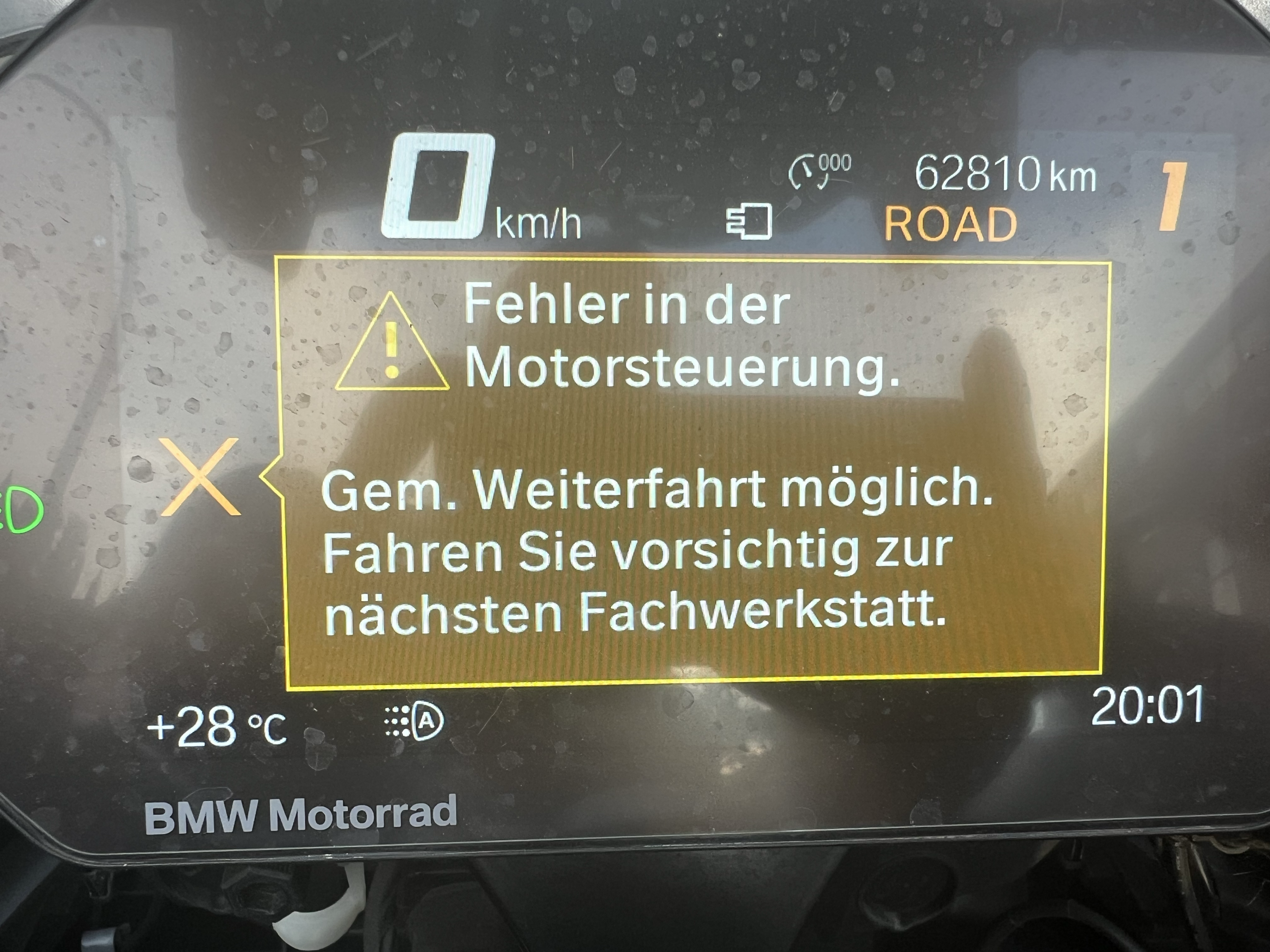

Hallo zusammen,
die Route ist geplant, die Grobstöller sind aufgezogen und das Zelt ist eingepackt. Morgen sollte es von Berlin aus über den TET durch Polen nach Litauen gehen. Vorgestern, auf einer kurzen Strecke zum Baumarkt, ging meine R1200 GS (Bj. 2017) allerdings in eine Art Notlauf und zeigte mir die Fehlermeldung "Fehler in der Motorsteuerung. Gem. Weiterfahrt möglich. Fahren Sie vorsichtig zur nächsten Werkstatt".
Da sich der Motor wirklich ungesund anhörte, ließ ich mich zu Riller & Schnauck in der Rhinstraße in Berlin abschleppen (meine Standardwerkstatt).

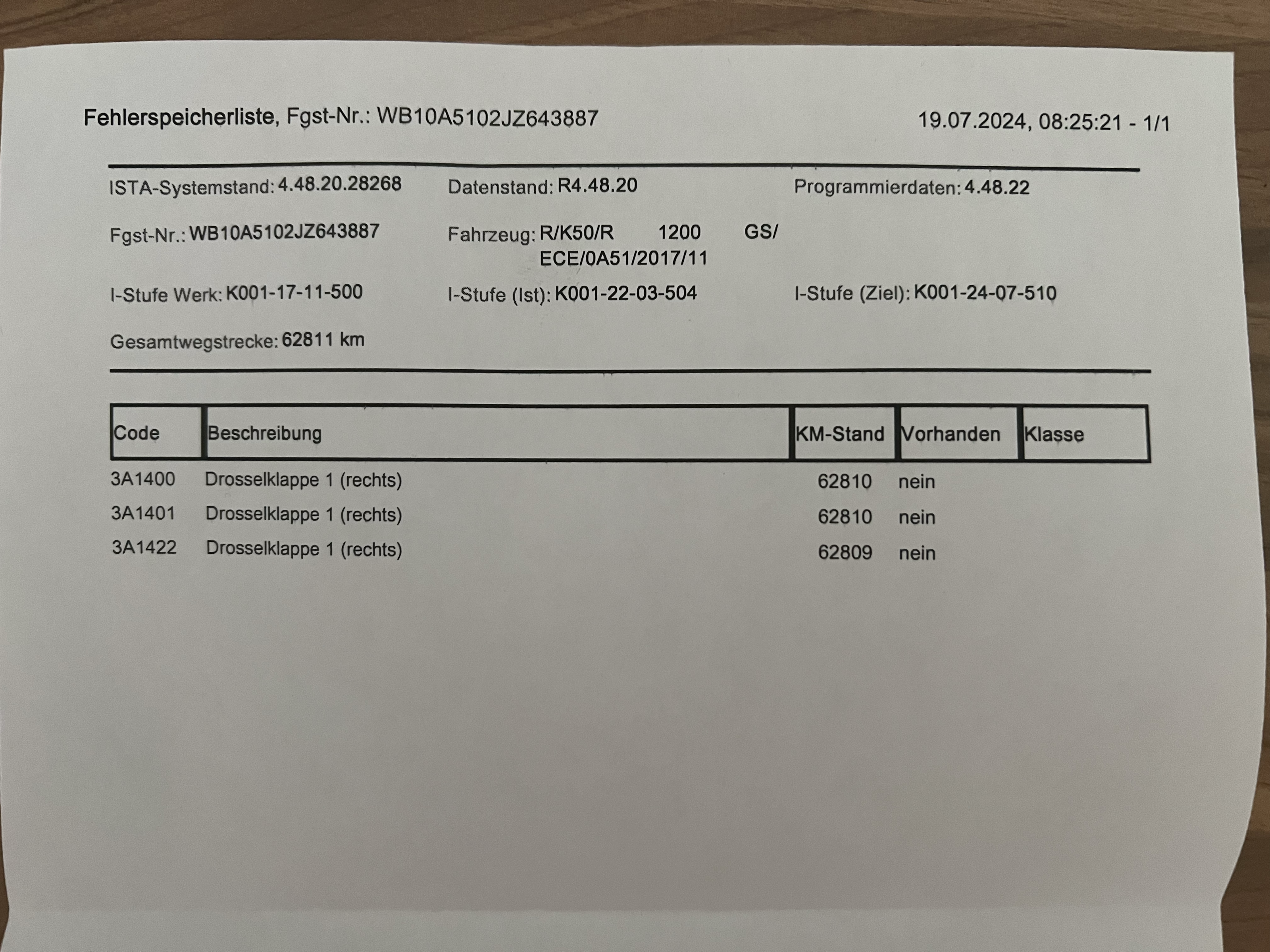

Als die Werkstatt nächsten Morgen erneut besetzt war, lief der Motor wieder problemlos. Den Fehlerspeichereintrag nannte eine Fehlfunktion der rechten Drosselklappe (s. Foto).
Sie löschten den Eintrag und wünschten mir Glück, dass es nur eine einmalige Sache sei, da sie über die nächsten 3-4 Wochen komplett ausgelastet seien und es sich niemand näher ansehen könne.
Am selben Tag trat der Fehler erneut auf. Sieht stark danach aus, dass der Urlaub ins Wasser fällt. Bei den Werkstätten von Riller und Schnauck in der Nonnendammallee und bei der BMW Niederlassung am Kaiserdamm habe ich nach Terminen gefragt, aber die können mir erst am Montag eine Rückmeldung geben. Beide stellten mir jedoch schon in Aussicht, dass es sehr unwahrscheinlich sei, dass sich zeitnah etwas ergibt.
Habt ihr eine Idee, was ich selbst probieren könnte um das Problem einzugrenzen?

Warum meldet der Fehlerspeicher fehlende rechte Drosselklappe...ist das normal bei einem Fehler? oder kann das eine korrupte Kabelverbindung sein? Das er wirklich die Rechte Drosselklappe nicht erkennt?
Das bedeutet höchstwahrscheinlich nur, daß der Fehler ein zweitweiliger ist und im Moment nicht anliegt. Solche Zeitfehler mag man ja immer am liebsten.
Hier kann man einen gewissen Anhalt für die Codes bekommen, wobei die Liste aber für Autos gültig ist und deswegen die Aussagen nicht unbedingt auf die Goldwaage zu legen sind. Im vorliegenden Fall könnten sie übertragbar sein: BMW Fault Code Lookup - BMWFaultCodes
Hiermit geht's weiter
3A1400
Fault Information - BMWFaultCodes
3A1401
3A1422
Es gibt hier im Forum auch Aussagen, wonach sich an den Drosselklappenanschlüssen Kontaktfehler einstellen können sollen, die durch Reingung derselben und Aufspielen aktueller Software behoben werden können. Der Softwarestand des Fahrzeuges ist offenbar 2022 mal aktualisiert worden, es scheint aber einen neueren zu geben.

Ja und dann meldet die Diagnose den den Spruch " Drosselklappe links nicht vorhanden"
ob das ein defekt oder eine fehlende Drosselklappe, fehlende Verbindung, unplausible Rückmeldung ist...is dem Kerl wurscht...
