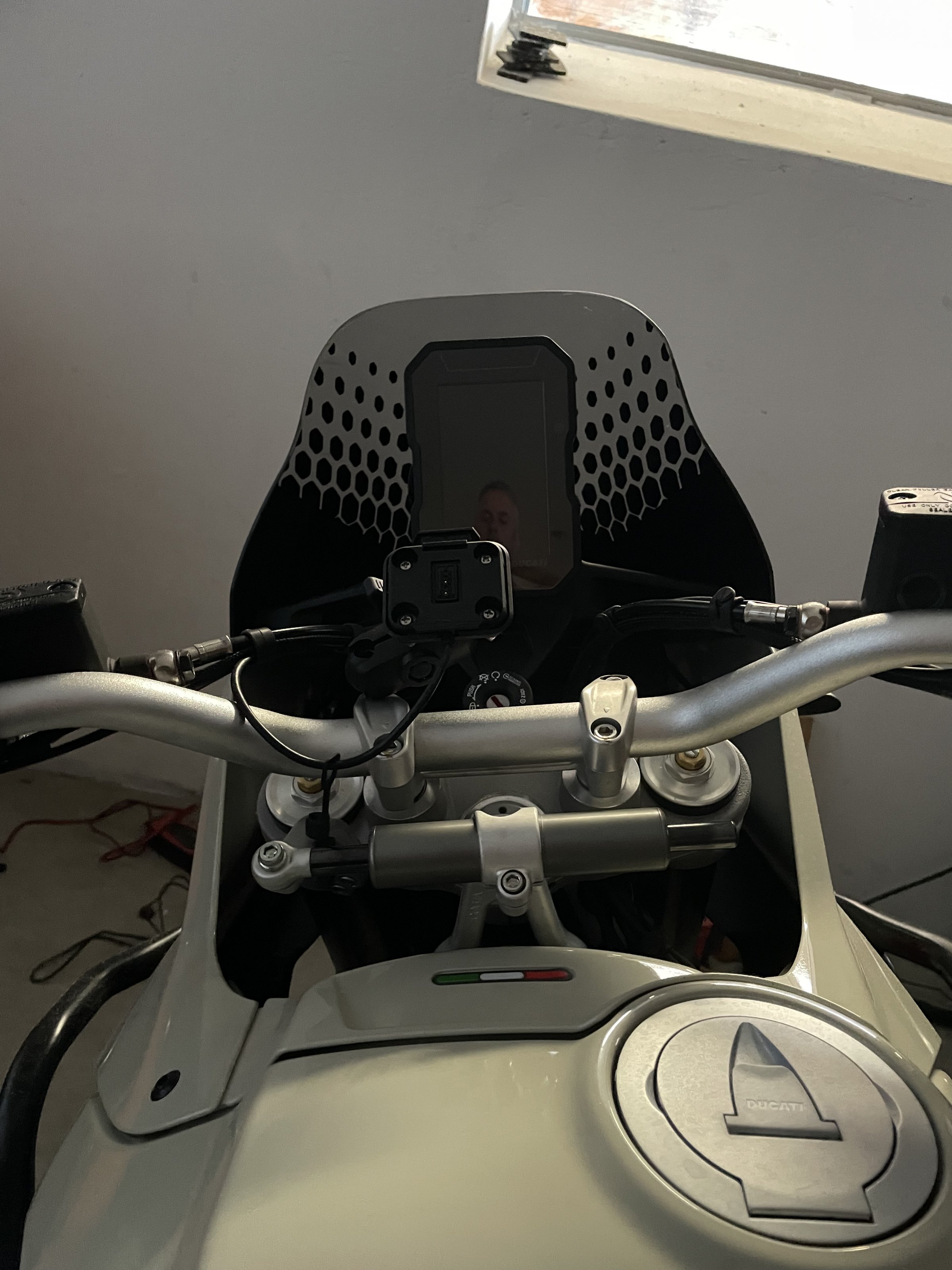

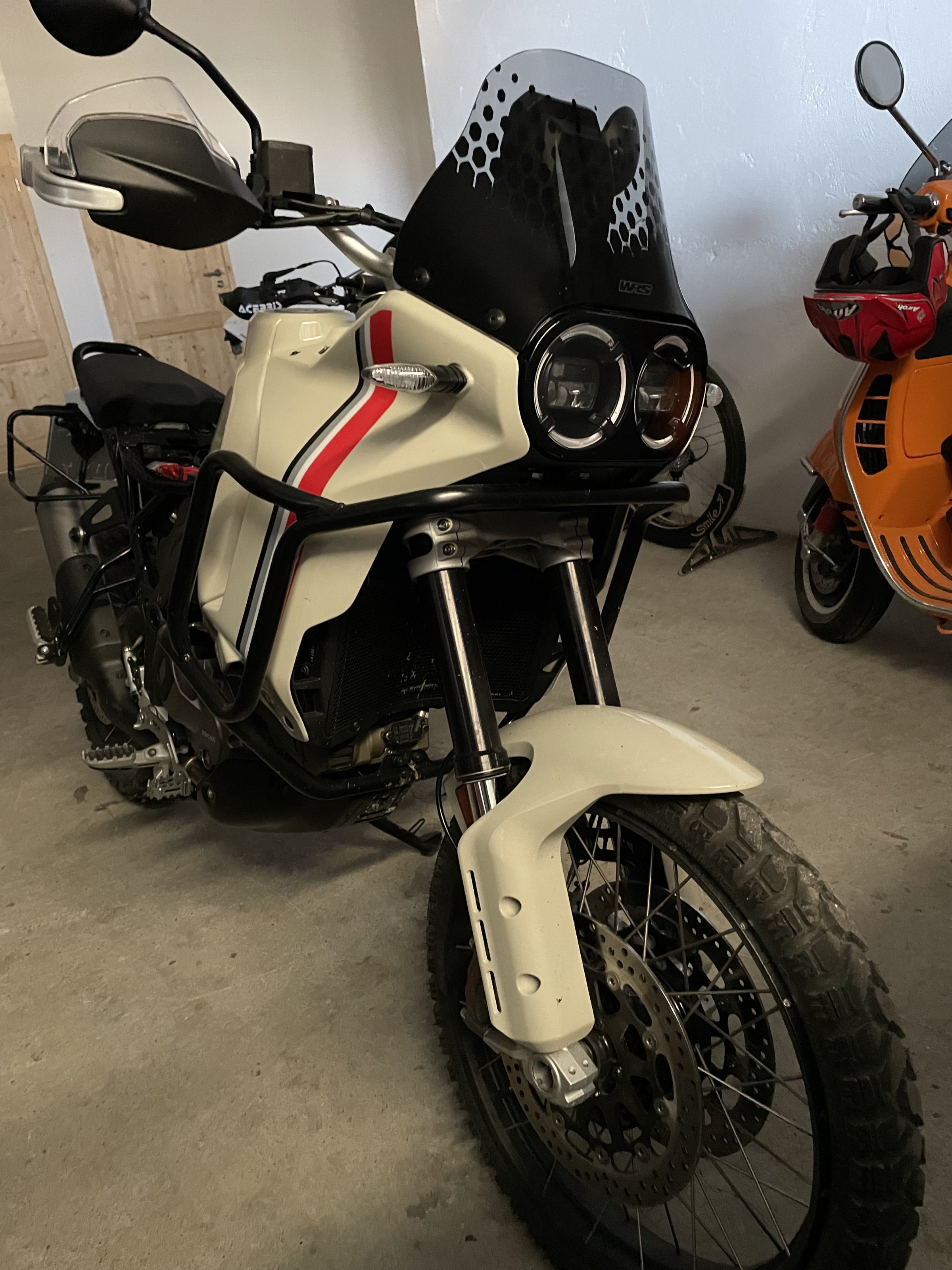

Ich bin mit dem Fein Multimaster sogar an die kürzere Scheibe von WRS herangetreten.
Jetzt noch 2-3 cm über dem Dash.
Sieht krass dynamisch aus.
Kommt jetzt Bitteschön nicht mit ABE ..
Grund waren die immer noch störenden Windgeräusche bei meiner Bayerwaldtour mit Autobahnanreise.
Bis 100 gings, darüber laut.
Hab den Helm gern im Wind, möchte nicht durch eine Scheibe gucken. Schneller als 150 fahr ich selten auf der Bahn. Der Winddruck ist da nicht so schlimm.
Testfahrt mit maximal verkürzter Scheibe steht noch aus.

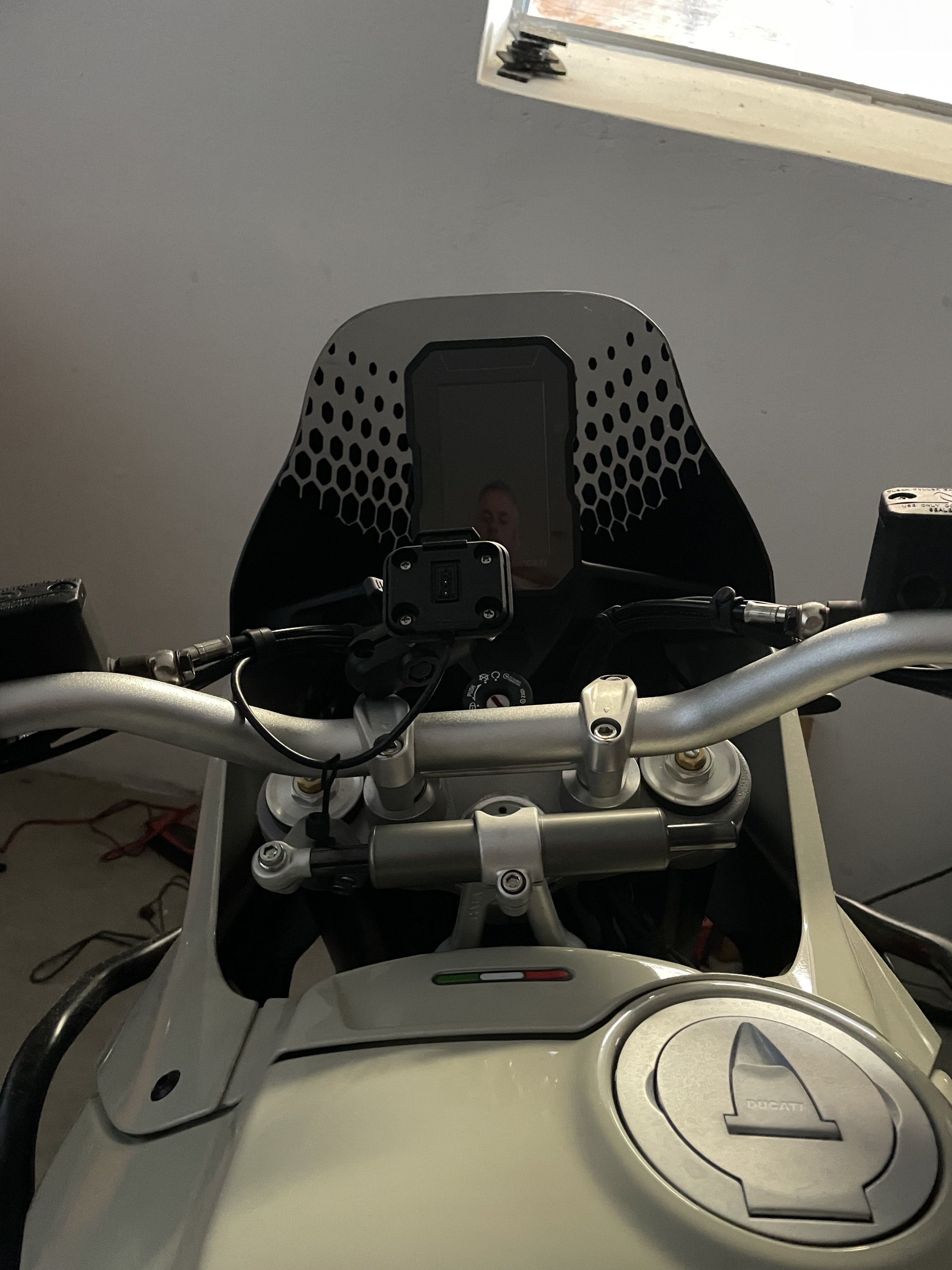

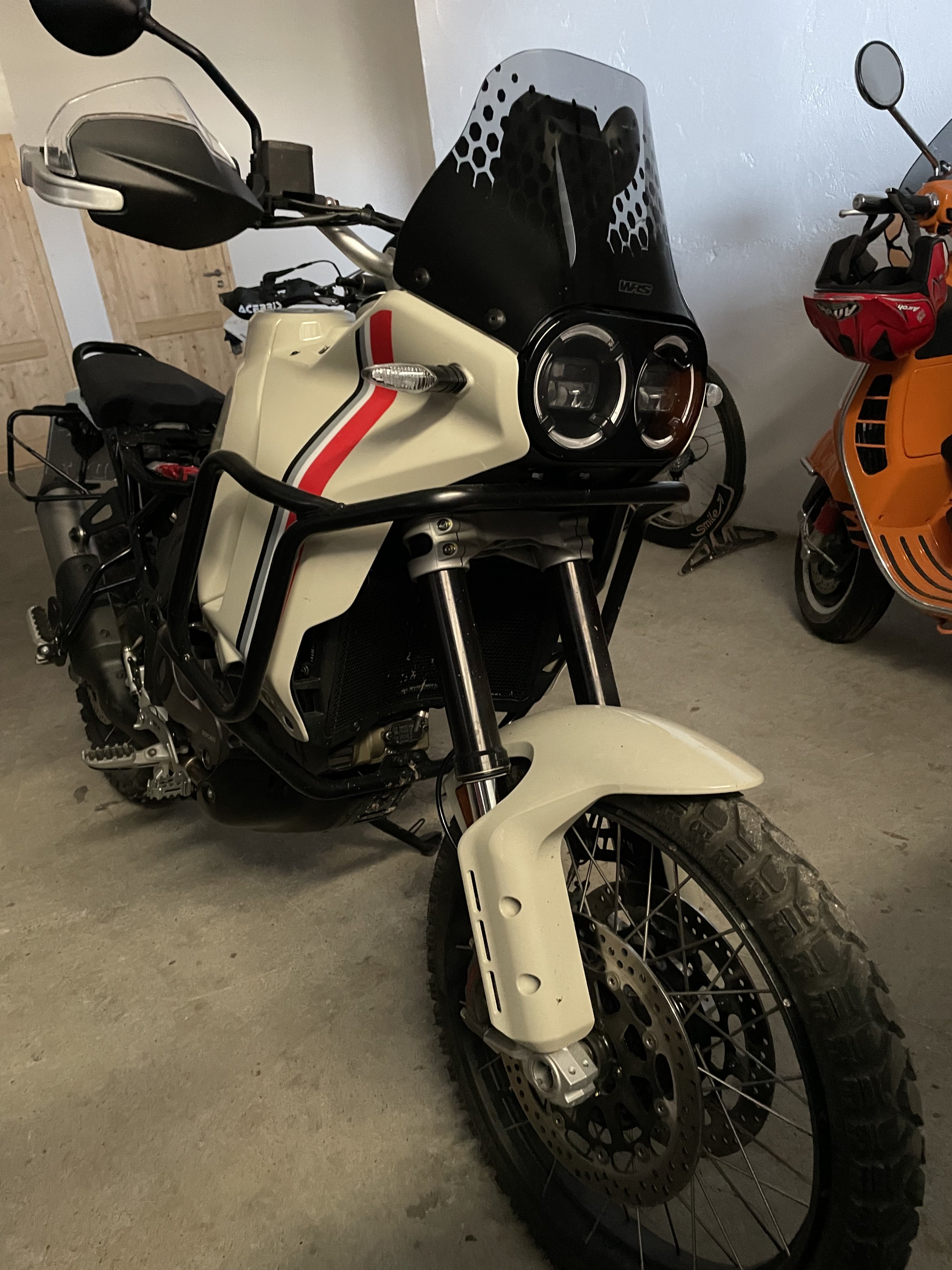

Die Sitzbank hab ich nach den 500 km Tagesfahrt gleich zum Märkl nach Karlshuld gebracht, der fertigt die Wundermilchbänke. Ist von mir 20 Kilometer entfernt.
Er meint, keinen anderen Schaum, nur die Kanten etwas wegnehmen und eine leichte Mulde ausfräsen.
Kommt nächste Woche.
Schaltautomat braucht Zuwendung.
Raufschalten konsequent unter Last.
Runter Hand weg vom Gas.
Dann gehts nicht schlecht, zwar keineswegs butterweich, aber das ist vielleicht auch der geringen Laufleistung geschuldet.
Zur Hohen Scheibe muss ich auch noch sagen, das der Wind super nach oben abge leitet wird und erst 10cm darüber es Lauter wird.(Buffering). Und ich sagte ja auch schon das kleinere Fahrer,davon provitieren könnten ,wenn sie Jethelme mit Schirm fahren .Ob das jetzt offroad konform ist ,bleibt jedem selbst überlassen und sooo teuer ist sie nun auch wieder nicht. Z.Z. 190€ ich habe 240 bezahlt beim Kauf:(

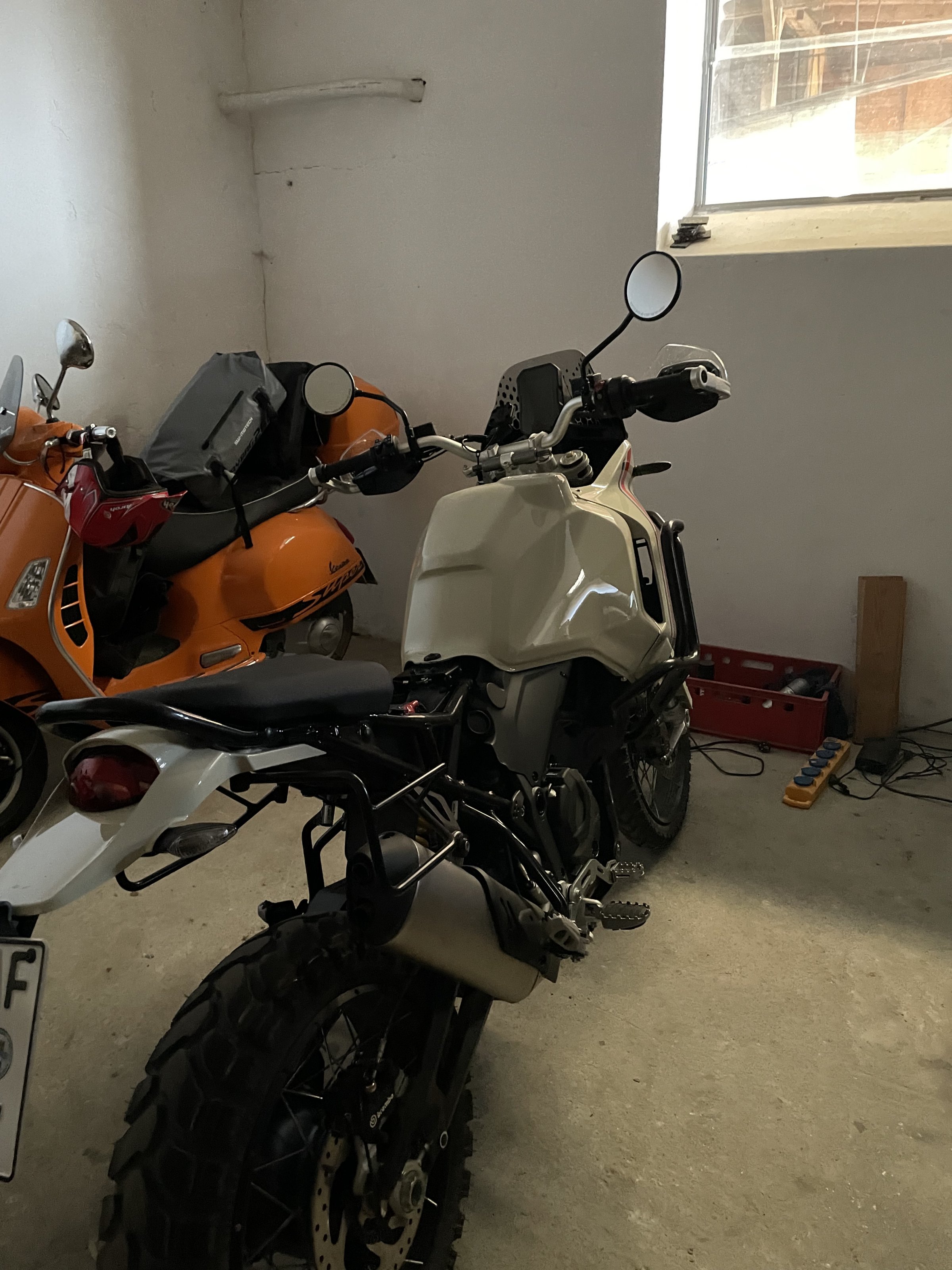

Da nich für!
Bilder kann ich morgen im Stall machen, für Freilauf fehlt mir zur Zeit die Zeit.

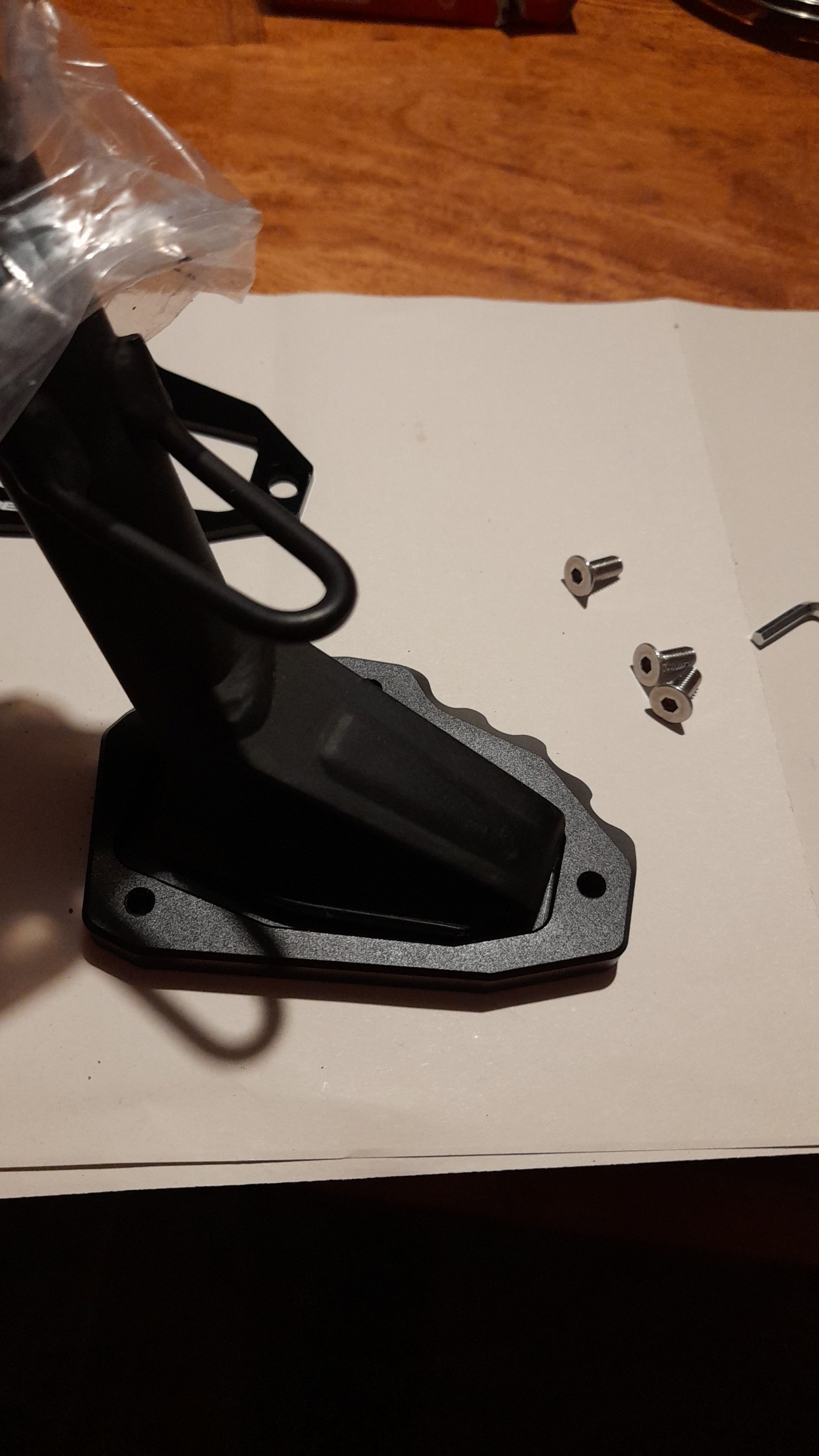

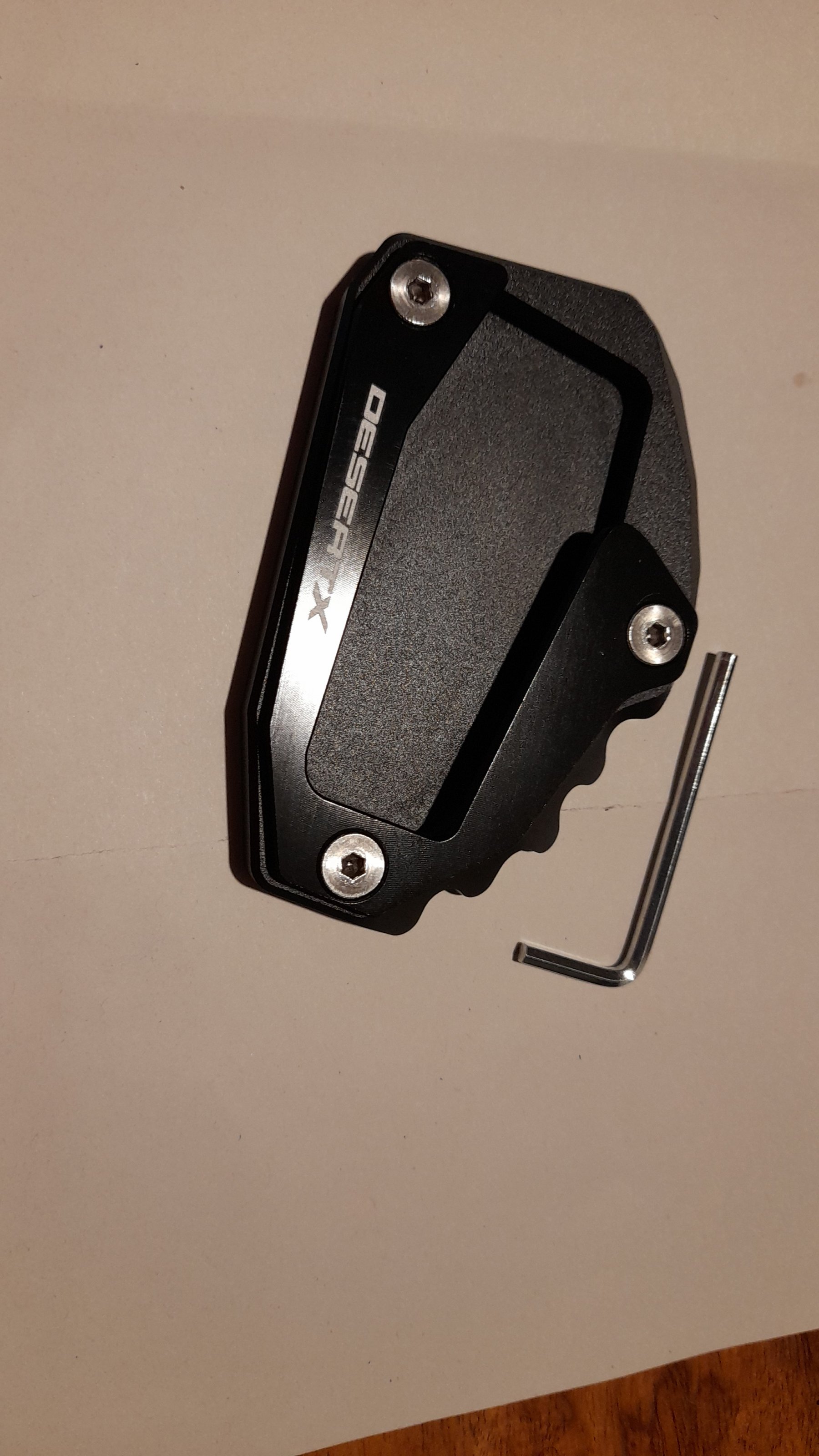

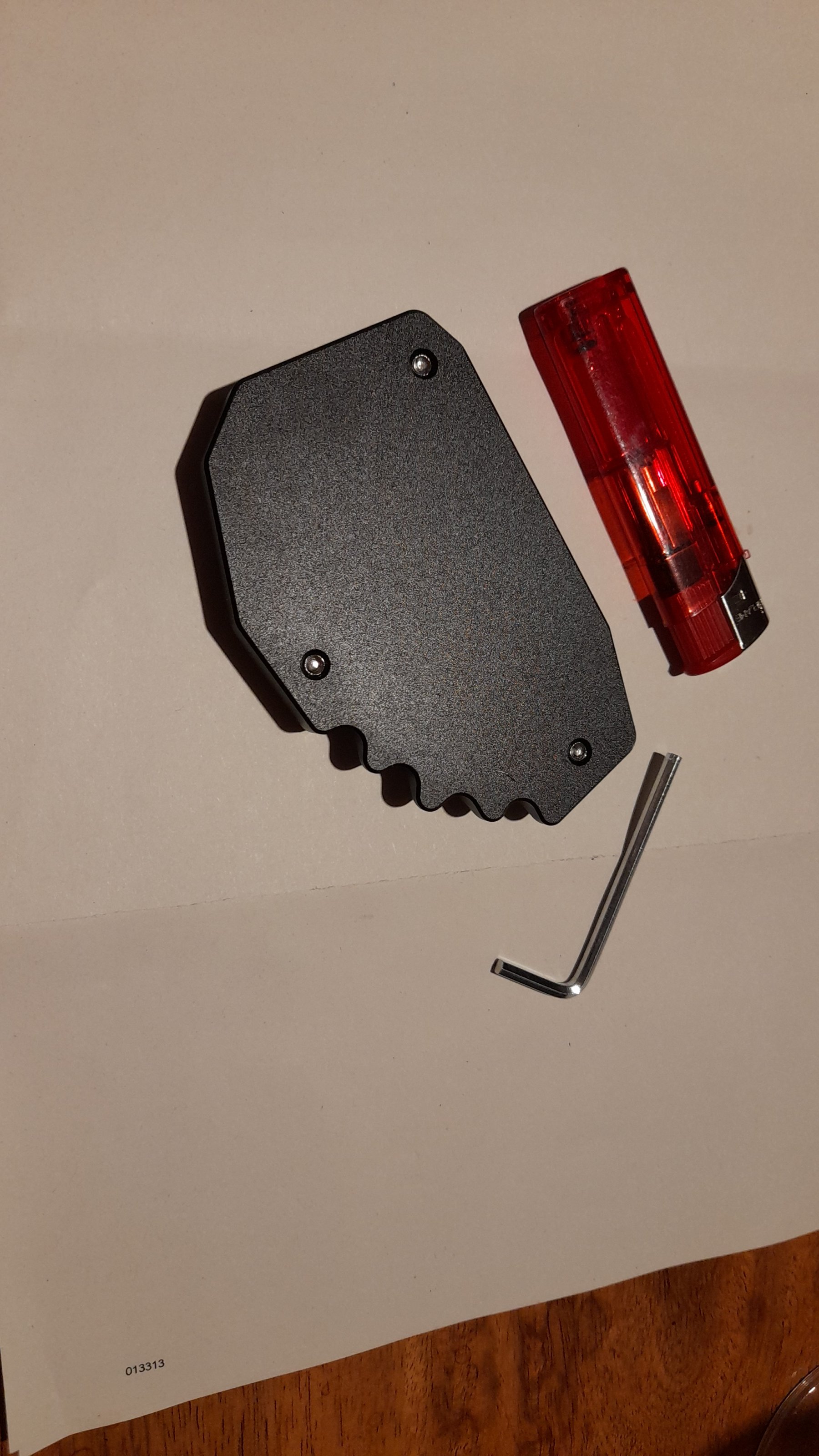

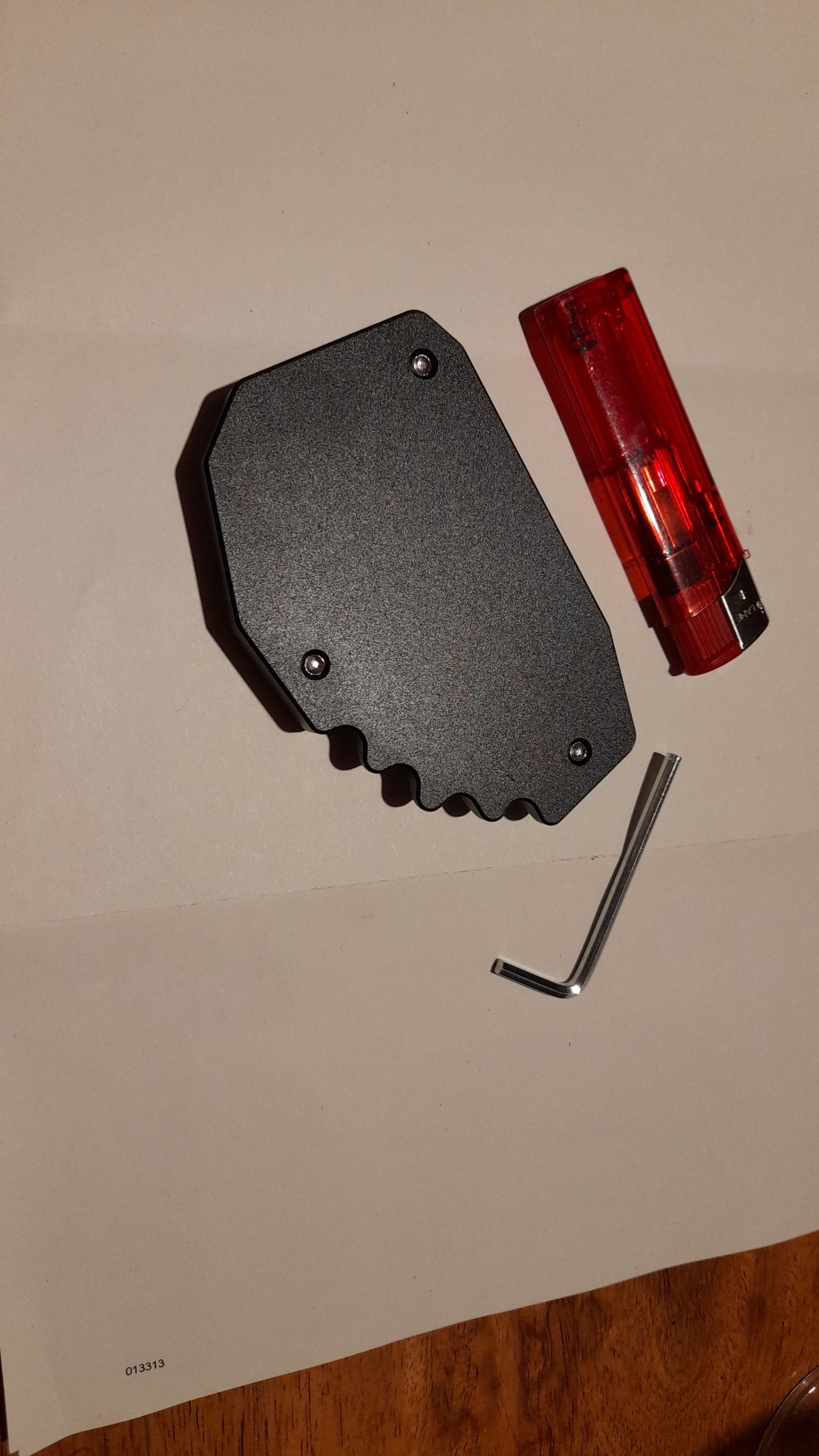

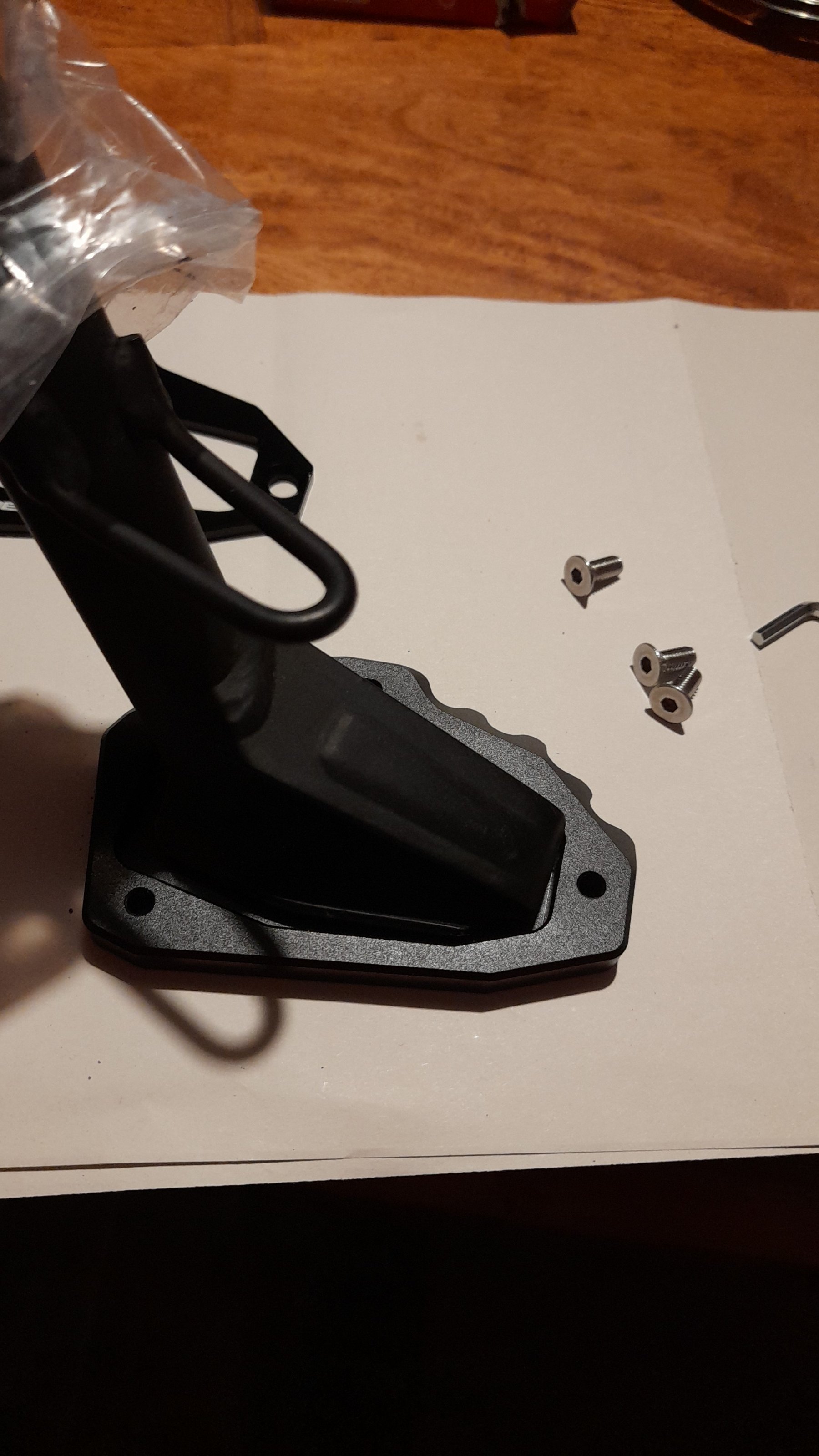

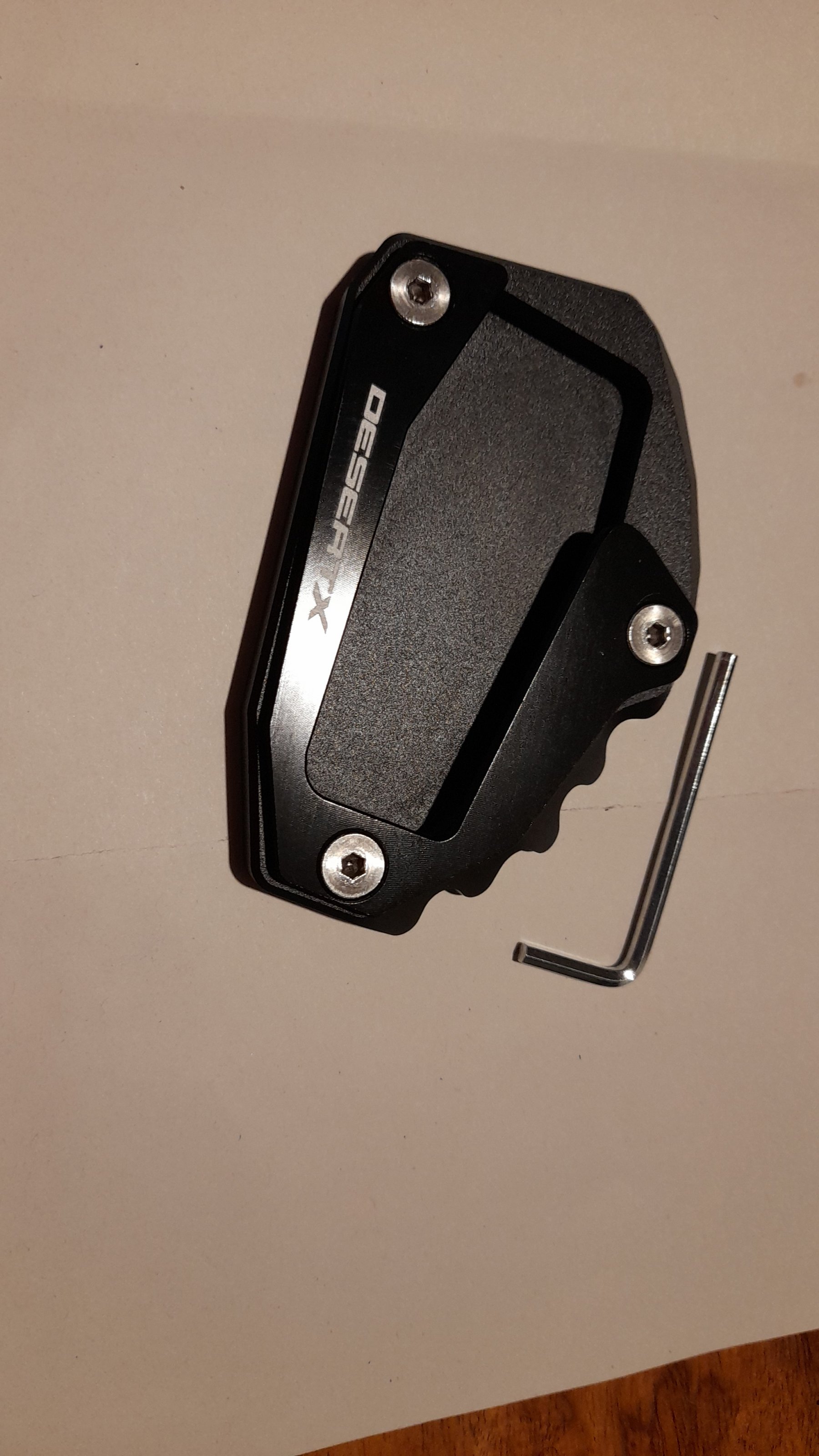

Na, ja aber das gleiche Problem .
Heute ist meine Auflageverbreiterung 23,70€ von Amaz. gekomnen ,und passt nur an den 1. OEM Seitenständer am kürzeren passt er nicht ,weil die Auflage 3-4mm breiter wurde. Entweder passig schleifen ,oder den langen wieder verwenden. Ganz schön gross das Teil:conffuused:
