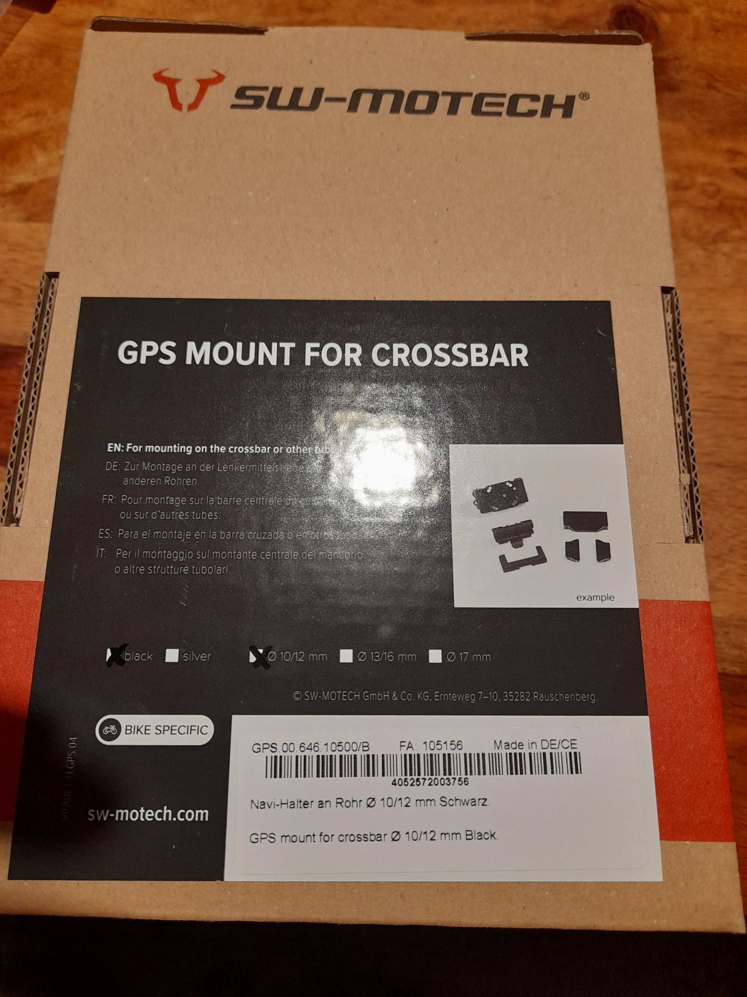

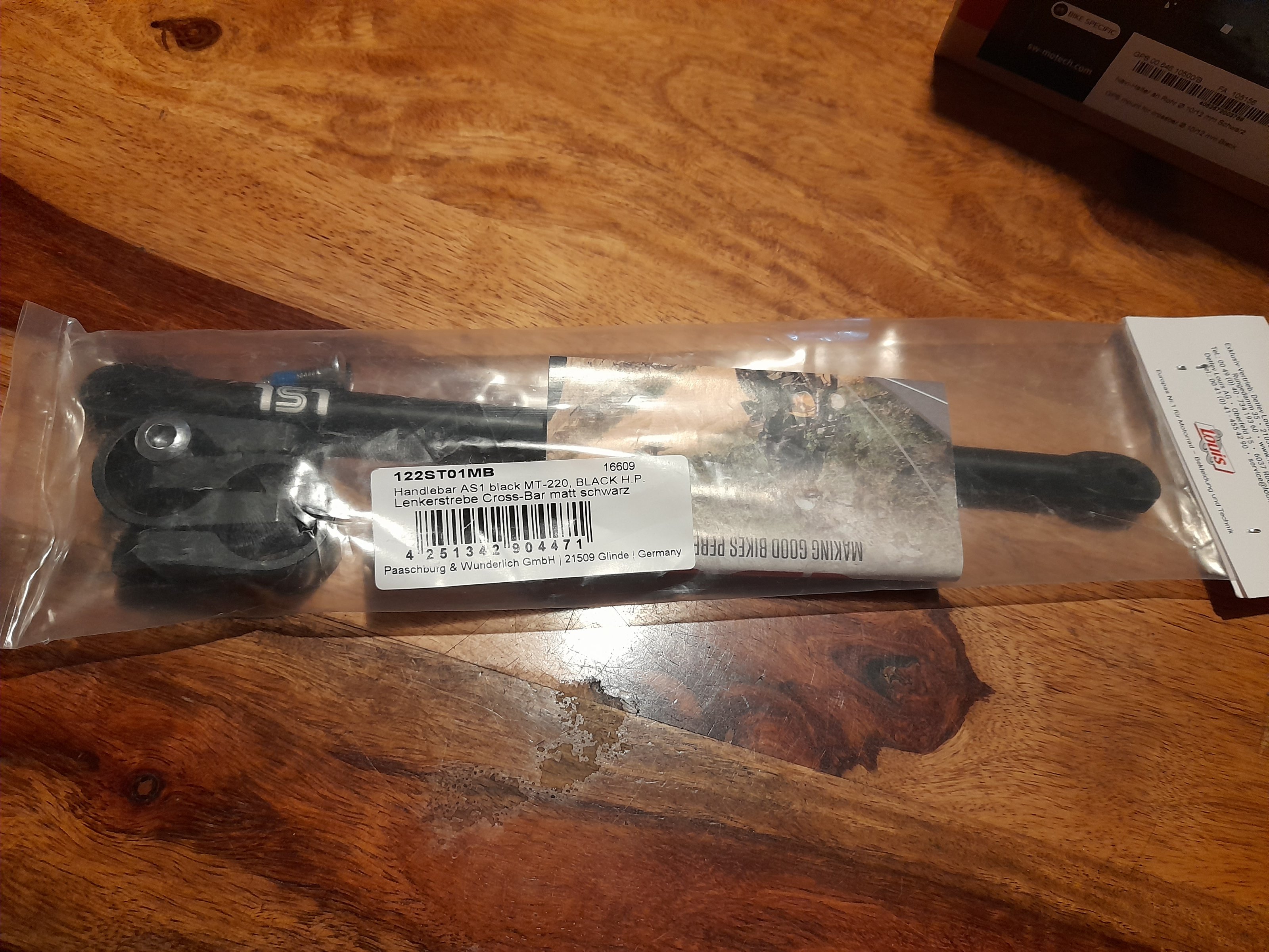

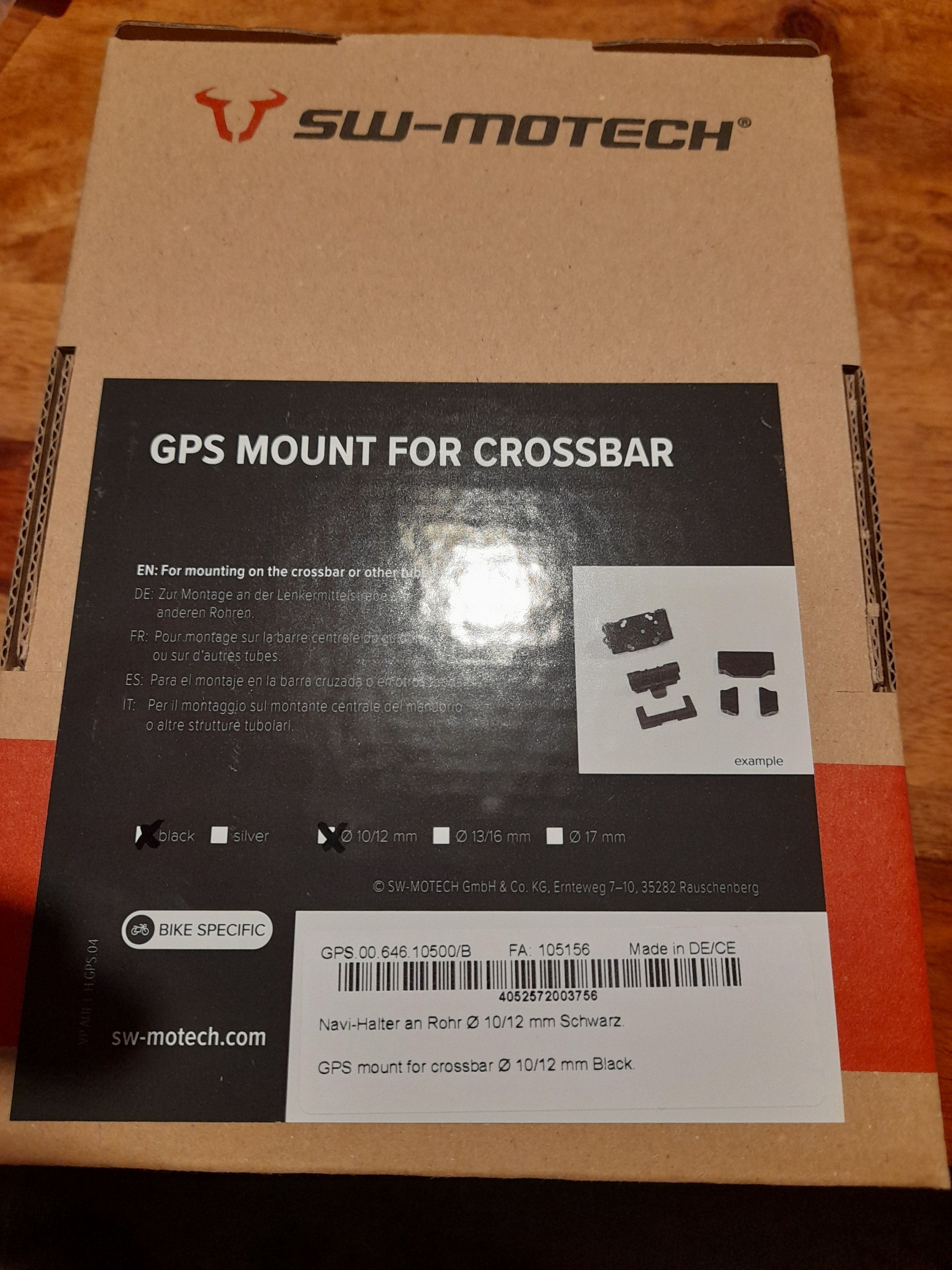

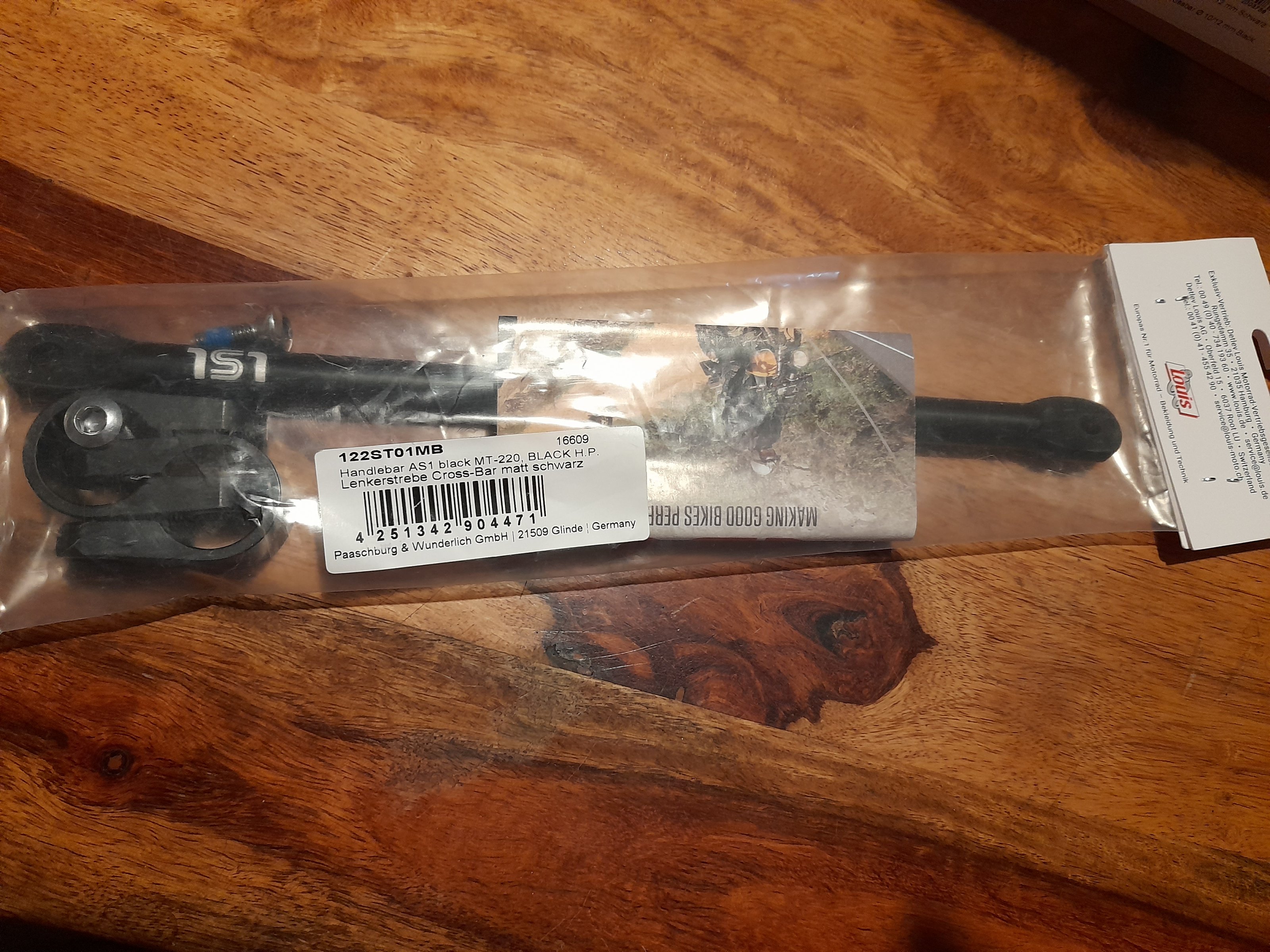

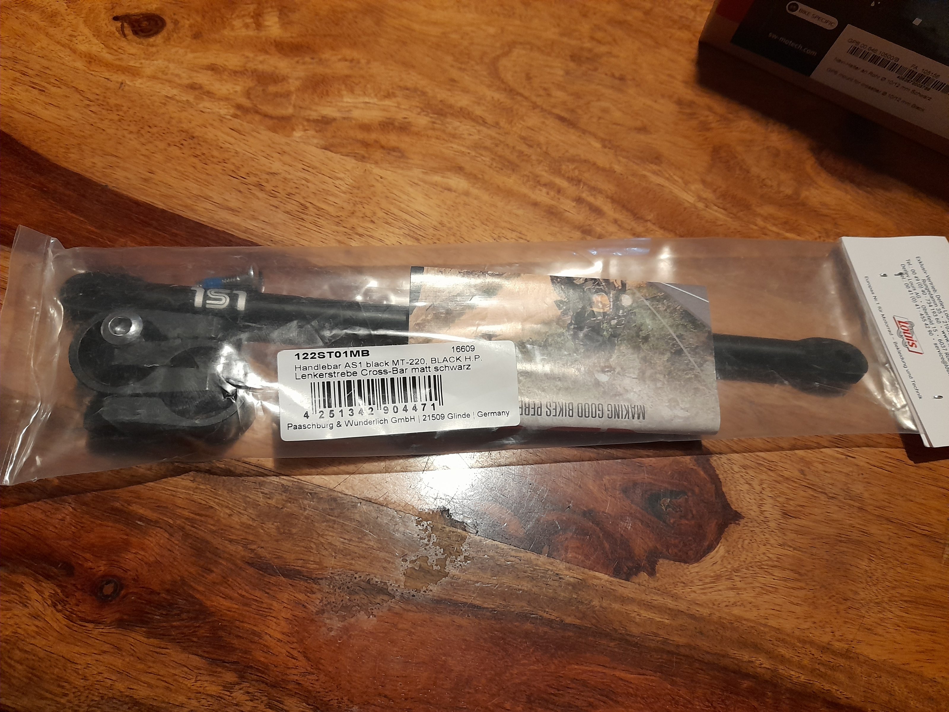

Vorerst wird das Garmin Zumo XT auf einer Lenkerstrebe LsL Cross-bar (Lois 22€) mit einer SW Motech:smile: Navihalterung (Lois 52€ ),Winkel schwenkbar verbaut. (Sonnen einfall)
Man riet mir ,es nicht oberhalb des Displays zu verbauen ,da es da sehr Sturz gefährdet ist.
Ob alles so passt werde ich die Tage sehen.
:gruebel:Eine Staubschutzfolie kommt auch noch aufs Display:angel:

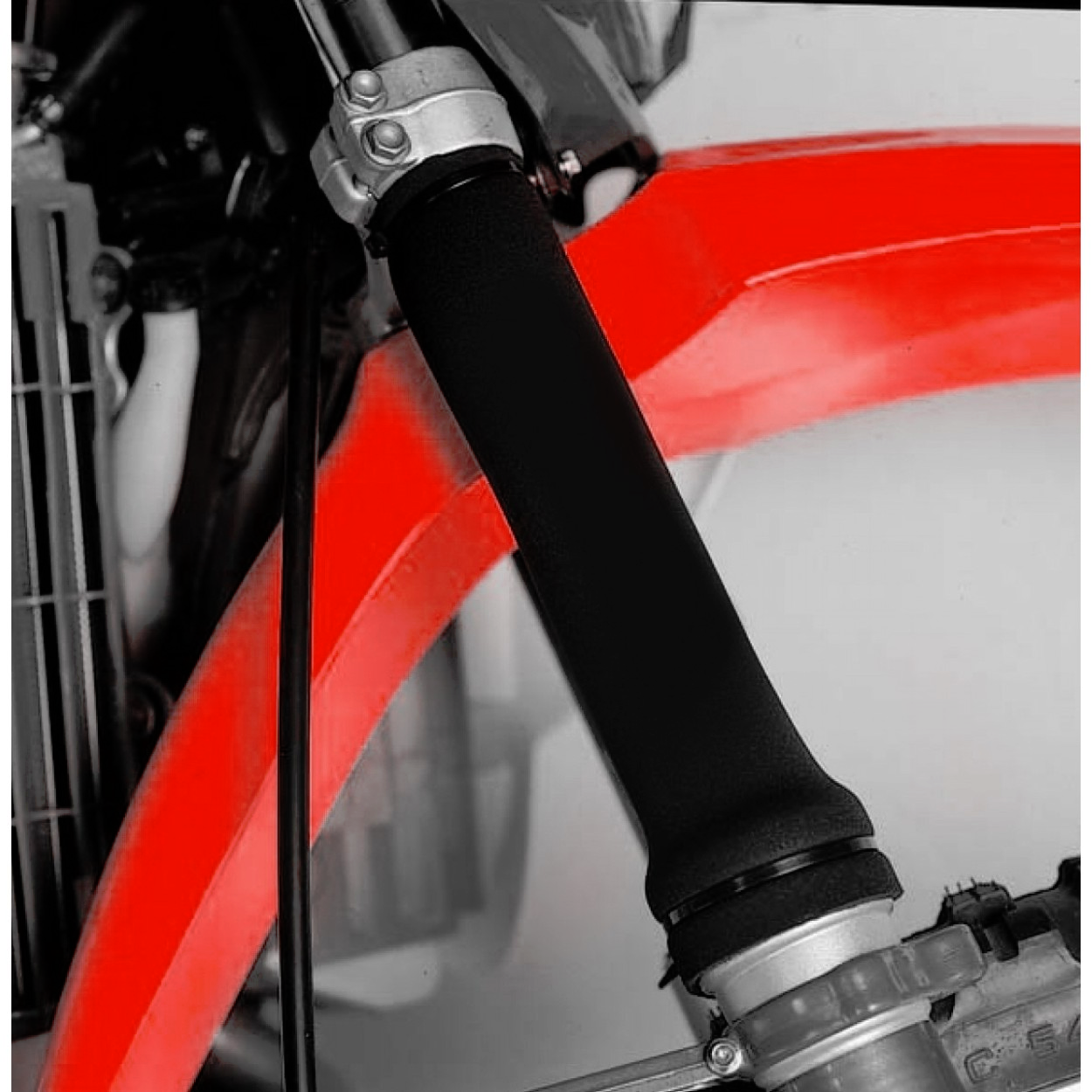

Also wenn solche " Socken " an die Gabel kommt dann ausschließlich
solche Neopren
Wie die richtig Montiert werden sieht man im Bild .
Alles andere ( notfalls noch einen wirklich guten und dichten Klettverschluss ) ist ein kompromiss. Der Rest ist verkaufs Spielzeug.
An den Crossern habe ich die dran und die werden nur zum Winter hin gelöst und darunter kontrolliert.
Solange die nicht beschädigt sind braucht man definitiv auch nichts reinigen.
An der X und der anderen großen wird ohne gefahren ................
Acerbis Neopren Gabelschutz | jetzt bei Enduro-Store.de

Ja Harald, so hatte ich die auch immer an meiner SXC montiert und wenn ich da mal alle paar Wochen drunter geschaut habe, sah das auch immer sehr sauber aus. 👍 Geschlossene Neos natürlich.

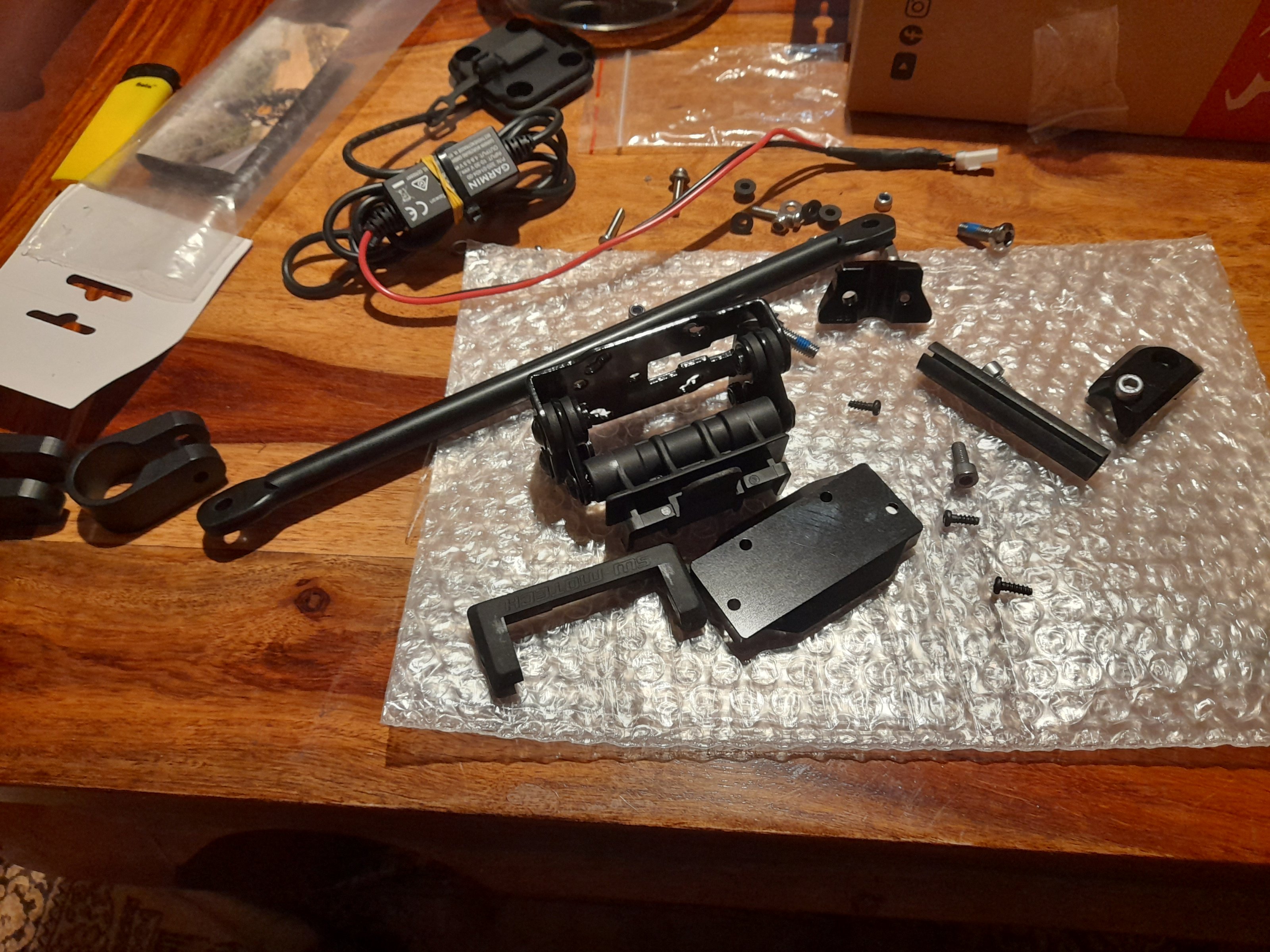

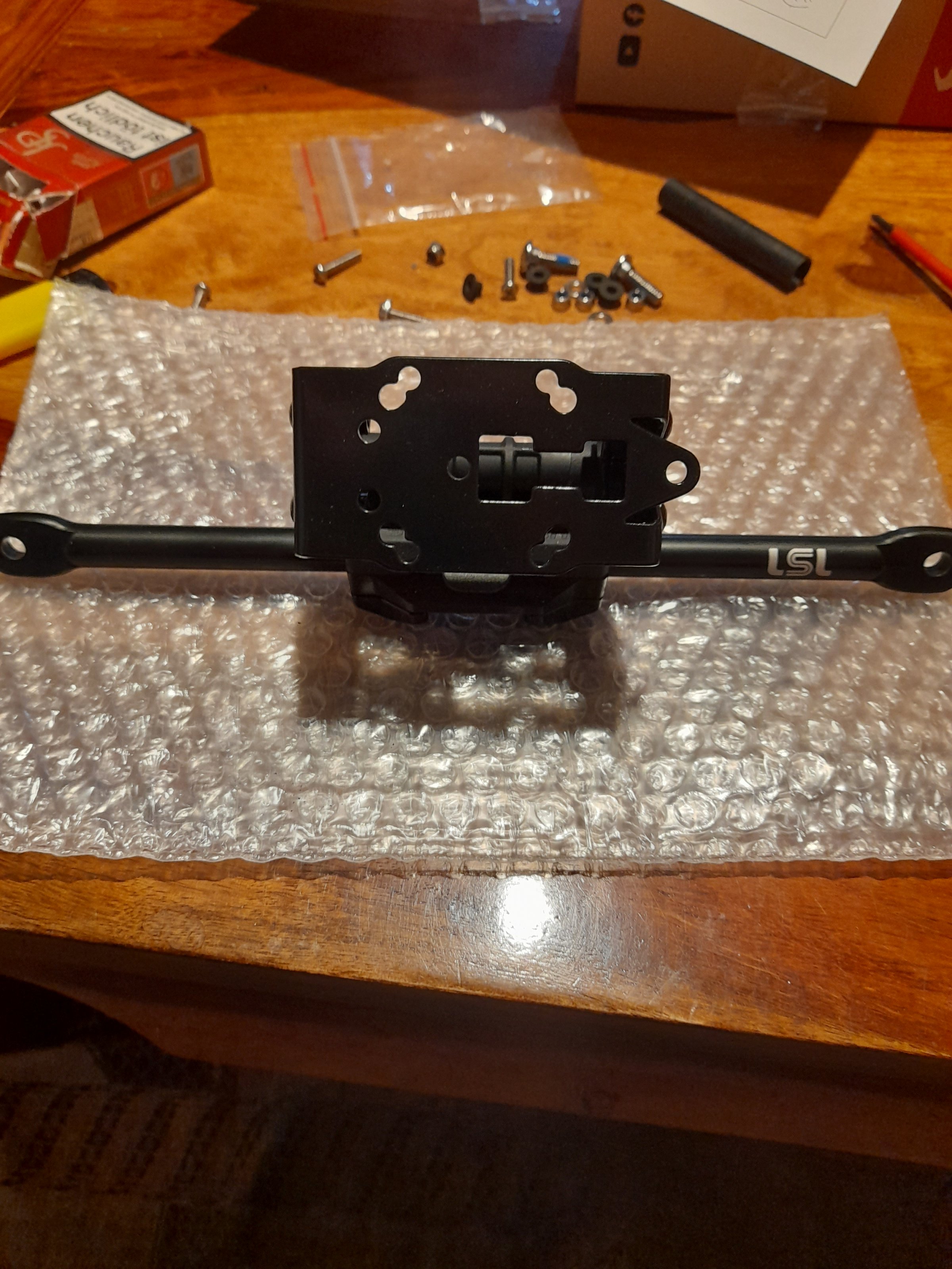

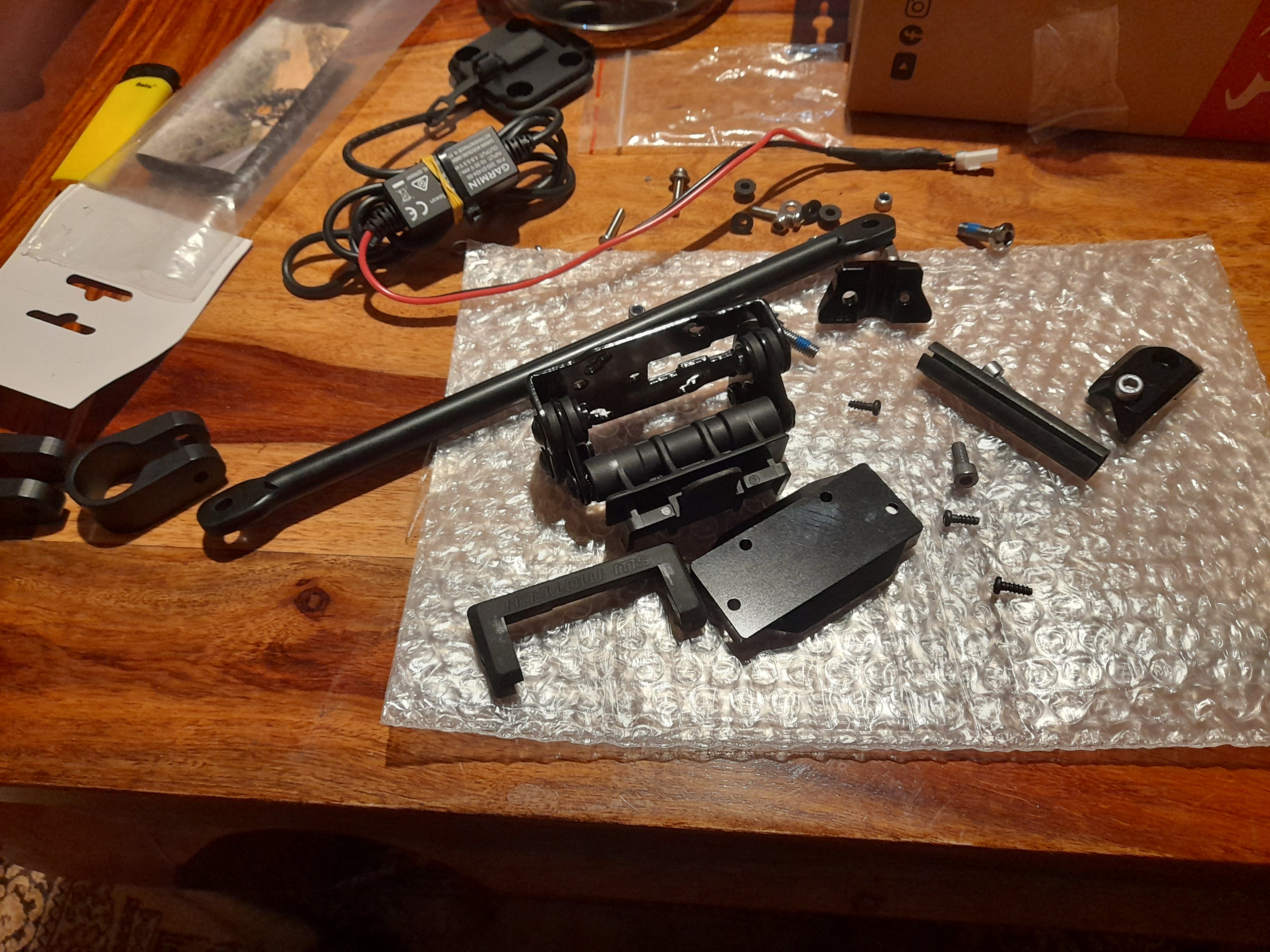

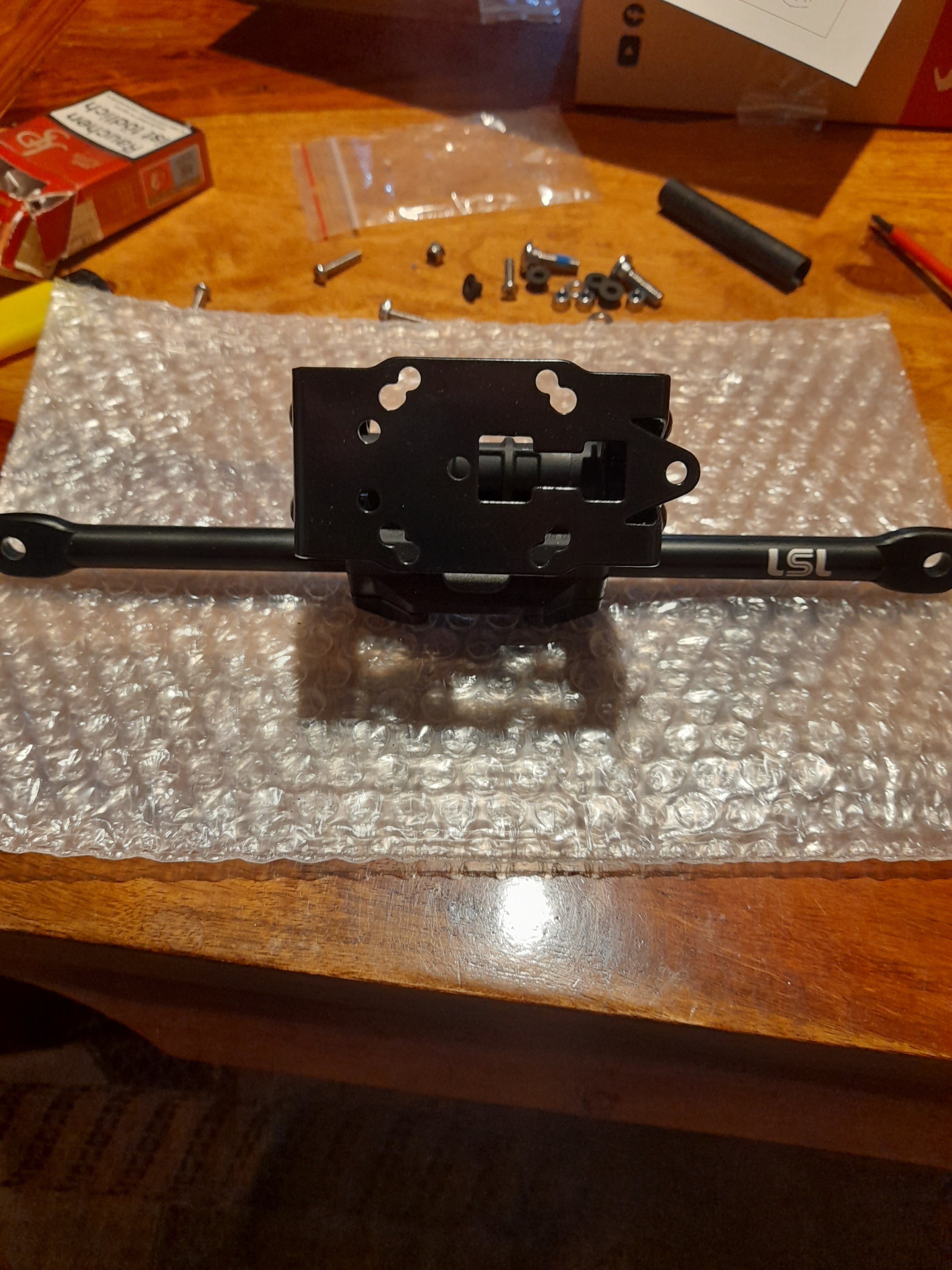

Z.z.Kaos:tanz::fragezeichen::verwirrt_2:????? Teile sind gekommen ,aber lesen ,und verstehen ,mein Handycap,oh mann:stomp:,nach 1,5 Std sortieren ,montieren ,wieder auseinanderbauen ,schwarze Scheisse,alles glänzt,boah ,es werden weniger Teile. 🙃

Das sieht doch schon mal so aus, als ob es so sein müsste. Jetzt nur noch die Halterung des XT da drauf schrauben, Lenkerstrebe anbringen, Stromzufuhr sauber verlegen (denk an die kleine Schlaufe für ausreichend Kabelweg beim Lenker-Komplett-Einschlag) und fertig ist die Laube... äh, die Navi-Halterung...
Du schaffst das! 👍

Das kleine schwarze U auf die Platte rechts daneben mit den kleinen 4 Schrauben befestigen ..
Und die auf die Lenker Strebe schrauben .
Du schaffst das .,….
Aber
Denk dran
Das Teil ist von Wunderlich , nicht das du auf einmal die 300 Kg Marke geknackt hast 😂😂😂😂😂
Montiere die Halterung so , das du von vorn das Oberteil reinschiebst .
So hast du die absolute Sicherheit das bei rütteln auf Kopfpflaster sich die Verriegelung nicht lössen kann und der Schlitten nach hinten herausgleitet und das Xt dann ” Tschüss sagt ”
