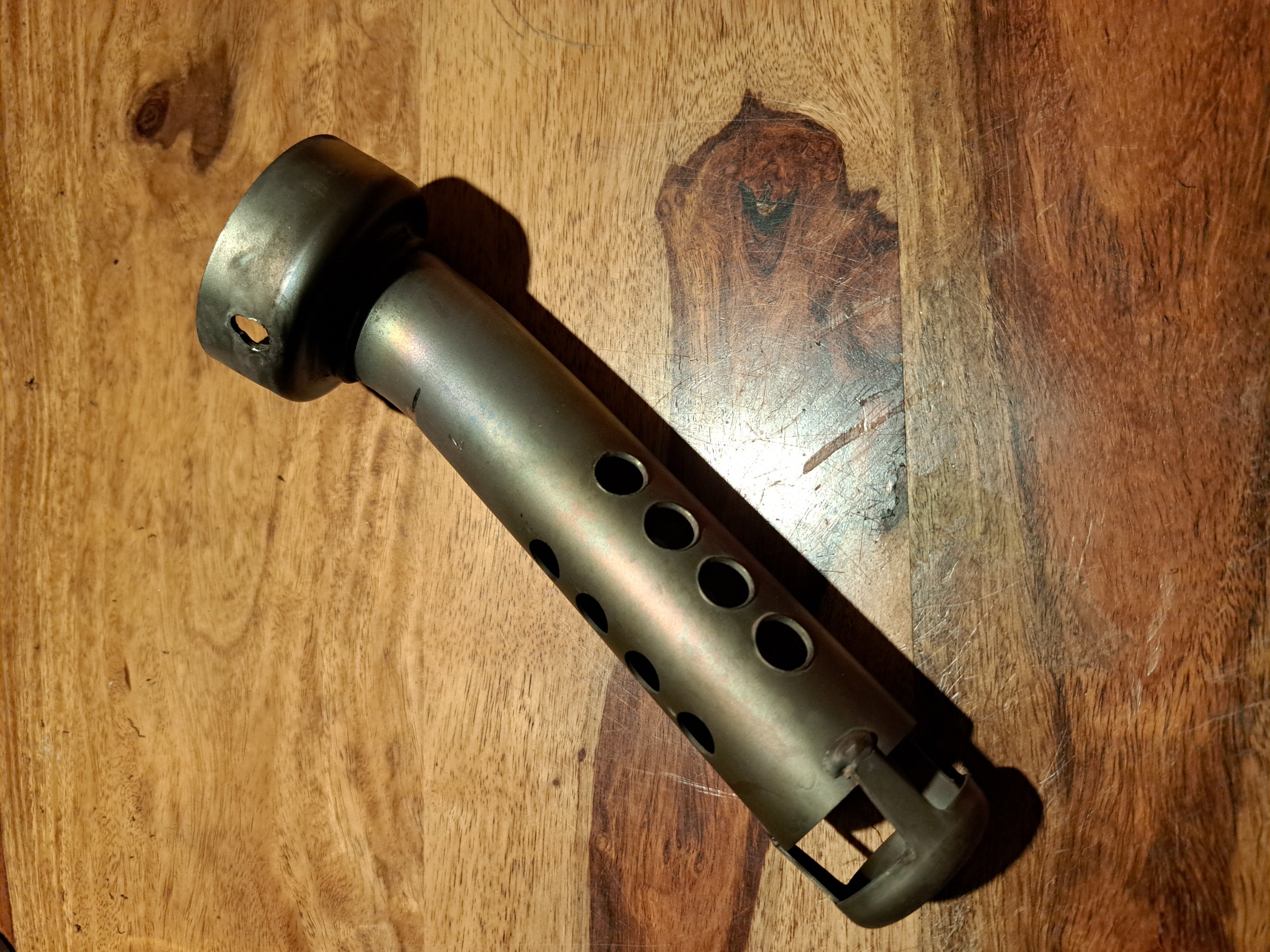

XTZ Tenere 700 bj .2019, 2020 und jetzt 2021alle verkauft ,und neuerdings eine Desert Xund 1 Norden
Vergleich Serie und Arrow-Slip-On
Ich habe mal eine Vergleichsmessung der beiden Dämpfer gemacht, die aber keinen Anspruch auf absolute Genauigkeit hat. Da jedoch die Bedingungen gleich waren, dürften die Differenzen der Messungen einigermassen aussagefähig sein.
Gemessen wurde in 0,5 m Abstand in Höhe der Auspufföffnung in einem Winkel von 45 Grad.
Zu den Kurven: Die oberen Kurven sind die gesammelten Schallereignisse über einen Zeitraum von z.B 10 Sek. und die untere Kurve zeigt die aktuellen gesampelten Schallereignisse jeweils über das Frequenzband.
Diagramme mit schwarzen Hintergrund hochaufgelöst - Diagramme mit weißem Hintergrund geglättet.
Ein Vergleich der Schallpegelkurven zeigt eine zwischen 5-10 dB höhere Lautstärke in tieffrequenten Bereich, da wo der Schallpegel nach unten bei beiden abfällt. Der Arrow zeigt hier den höheren Pegel was dann auch für den dumpferen basslastigeren Klang verantwortlich ist. Das Niveau bleibt immer noch unter den Werten des 100 Hz Bereichs des Original Dämpfers.
Der Schallpegel oberhalb von 200Hz ist bei beiden Dämpfern sehr ähnlich. Bei höheren Frequenzen dominieren die mechanischen Geräusche.
Da das Ohr ein logarithmisches Empfinden für den Schallpegel hat empfindet man die 10 dB Unterschied als doppelt so laut - das ist aber die 10fache Schallleistung.
Da die Lautstärke bei tiefen Frequenz schon abgefallen ist, machen die 10 dB auch nicht so viel aus (leise plus 10 dB ist halt "doppelt so laut wie leise").
Der Klang: Der Arrow klingt dumpfer also basslastiger, das hört man besonders beim hochbeschleunigen aus niedrigen Drehzahlen, das hört sich dem Einzylinder stampfen ähnlich an. Das Abmagerungsgebrabbel im Schiebebetrieb ist auch etwas deutlicher zu hören. Mir gefällt der Klang gut er steht der Desert X besser als das Original. Es ist aber keine Krawalltüte was auch Mitfahrende bestätigt haben und was für mich als Freund von leisen Motorrädern wichtig ist.
Einen Unterschied in der Motorleistung kann ich natürlich nicht ausmachen weder plus noch minus.
Gruß aus Köln

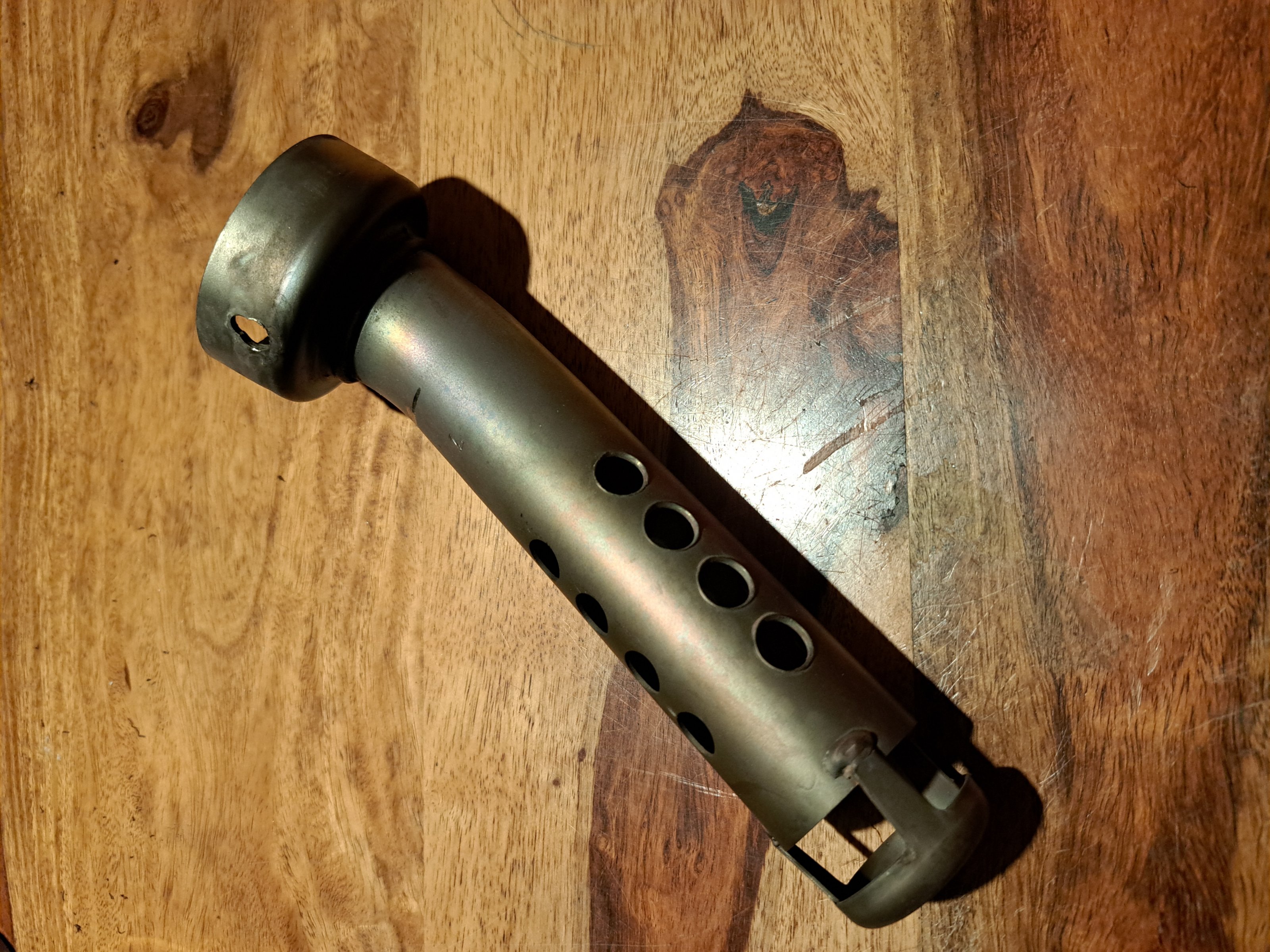

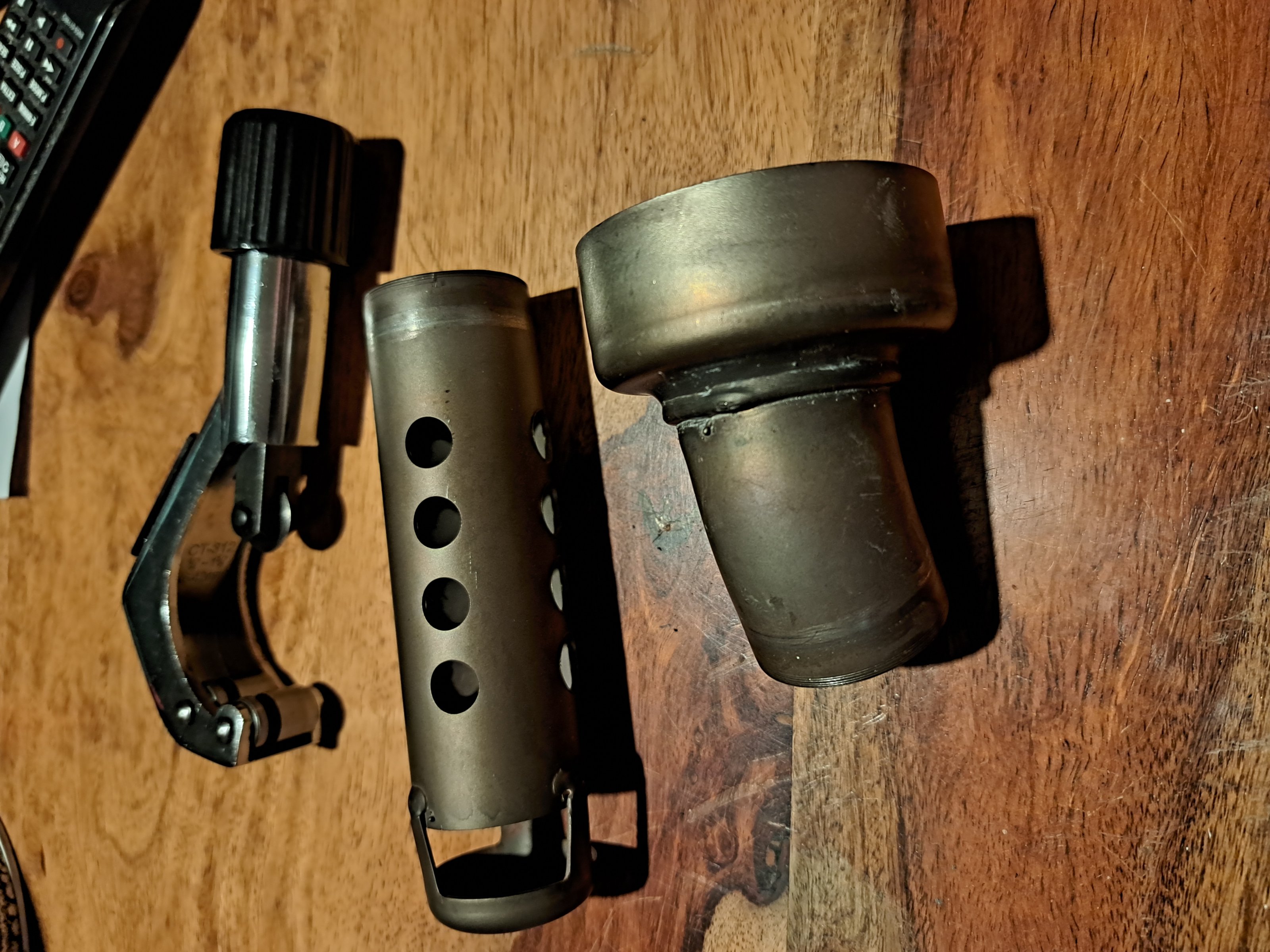

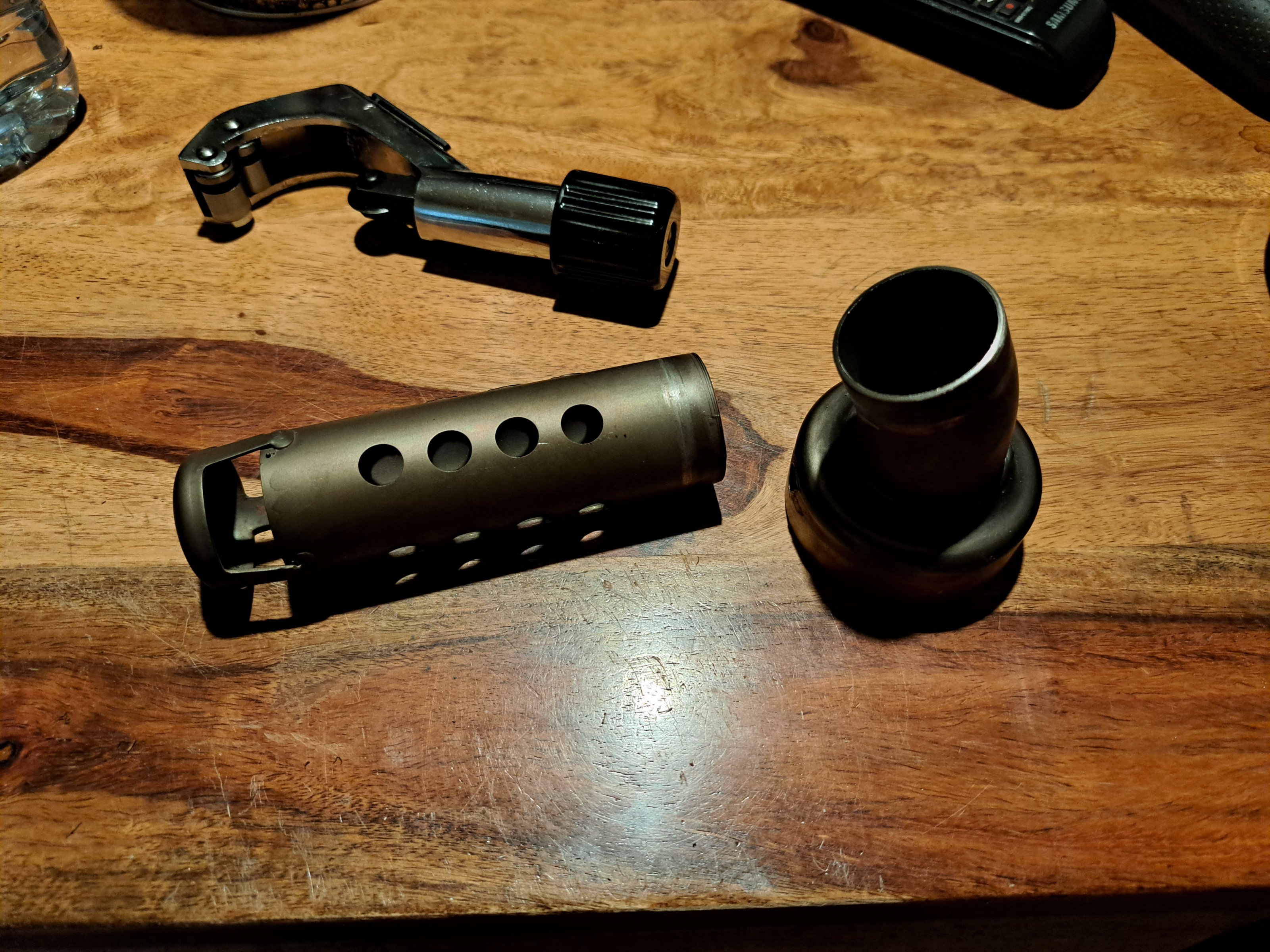

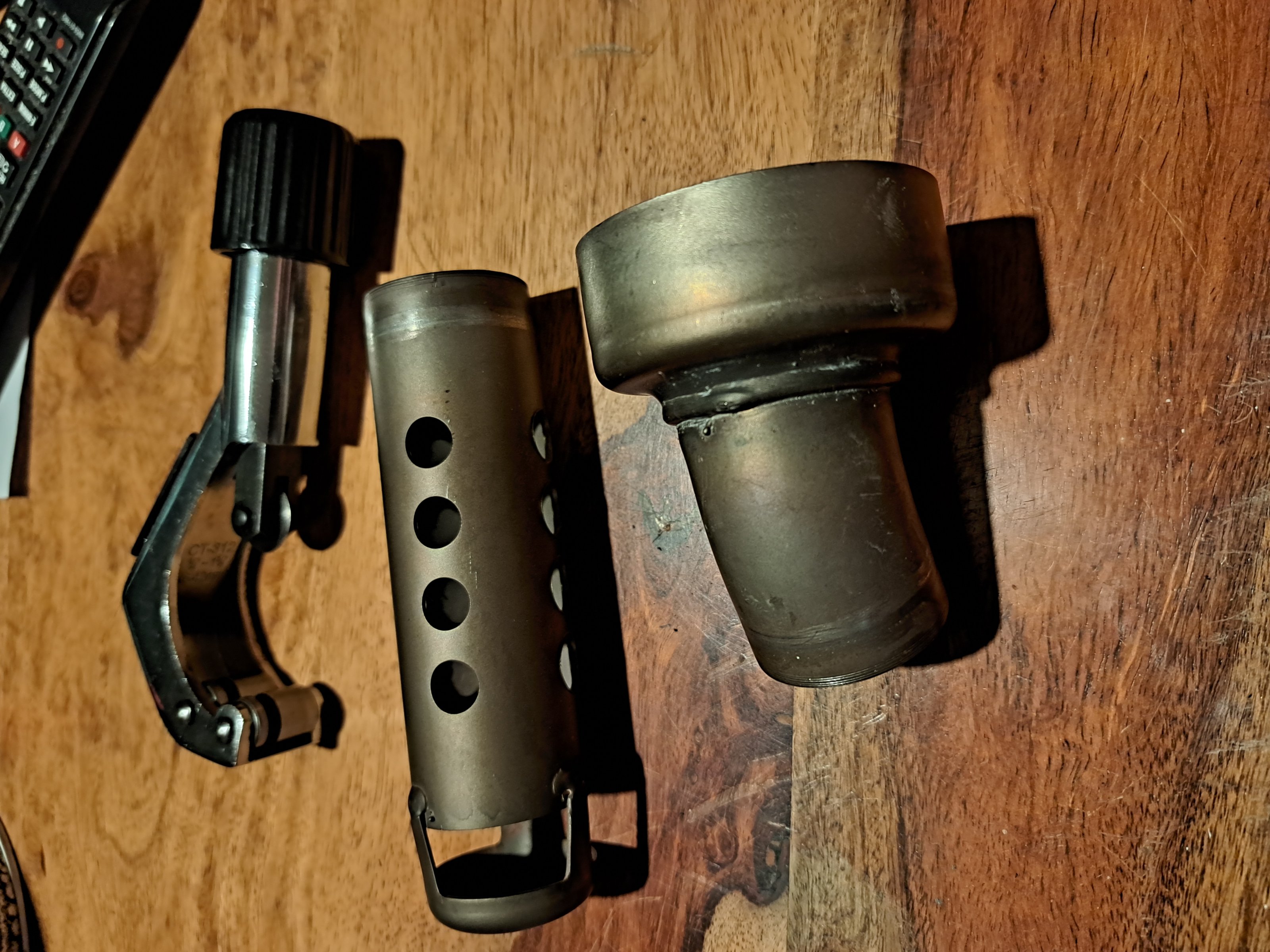

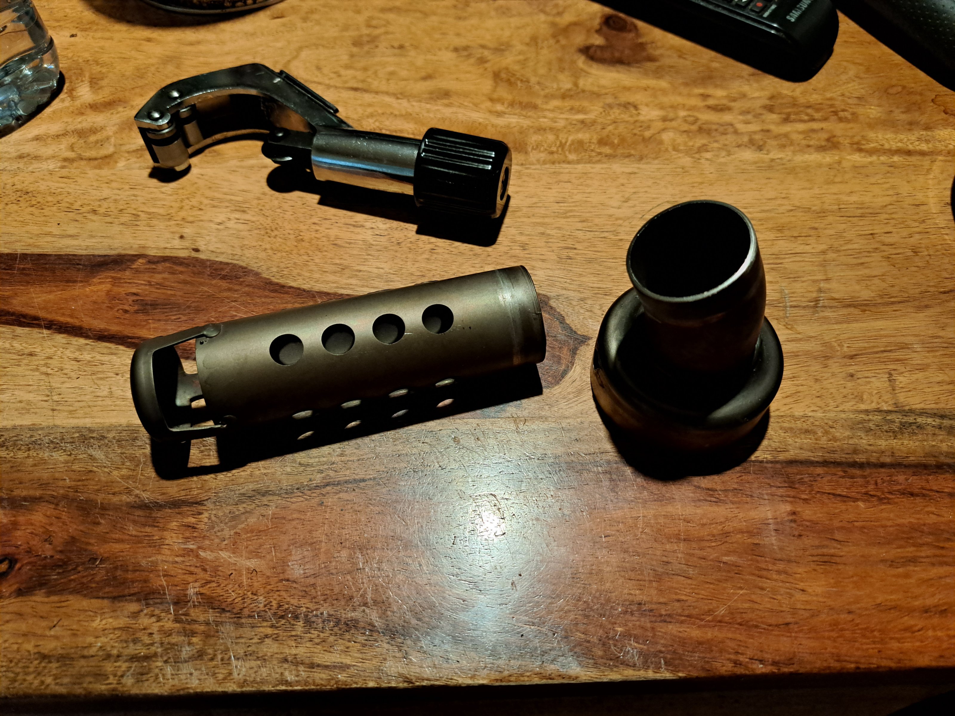

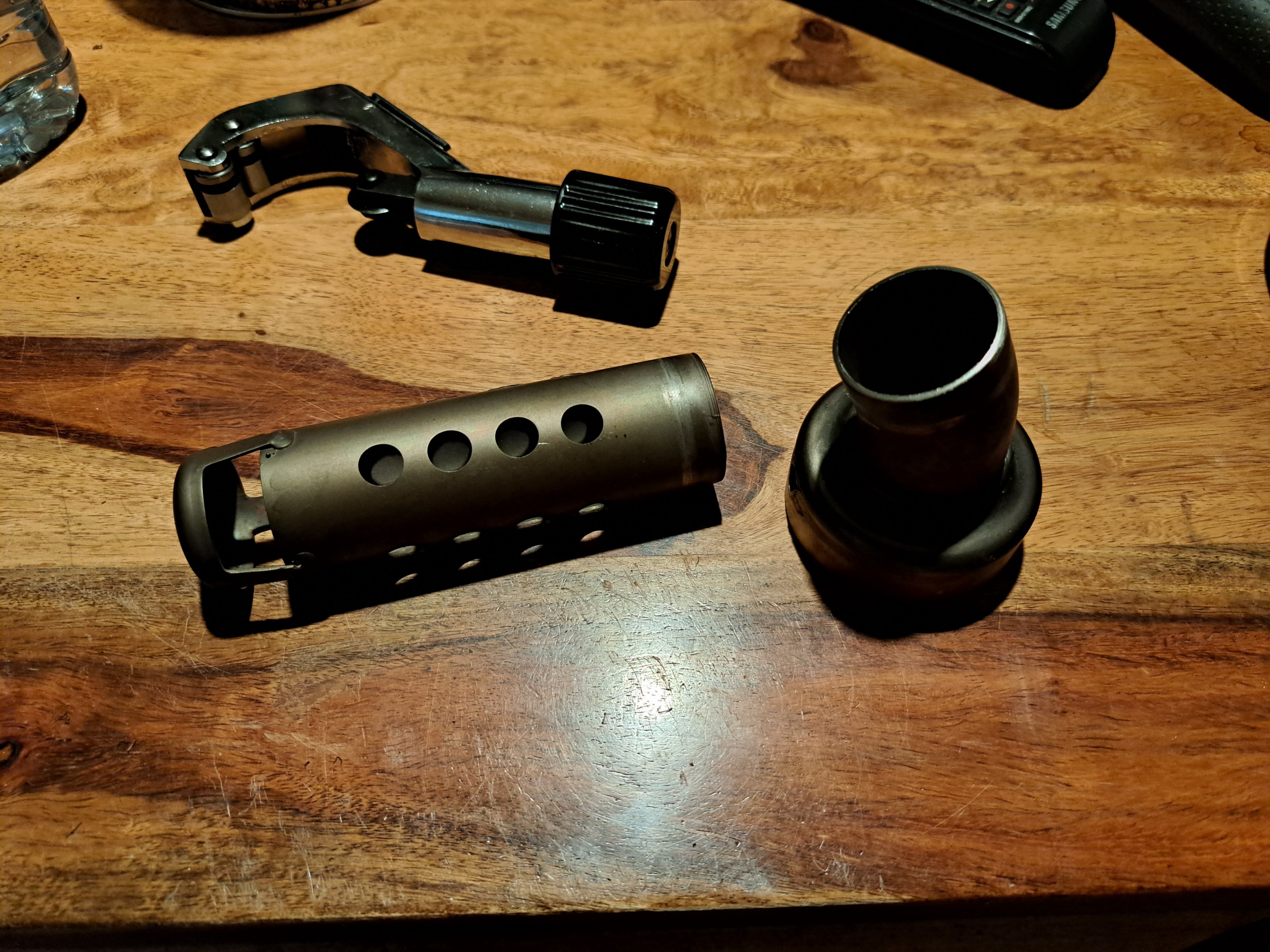

Gestern habe ich den Eater nochmals ausgebaut und bin ohne damit 50 km gefahren .Nicht übermässig laut,oder aufdringlich ,aber Ducatispezifisch dumpf ,geiler Sound .Und mann hört den Motor noch besser. Allerdings das Riesen Loch ,was verdächtig nach hinten zeigt ,könnte zu einer Kontrolle führen .Die DB ,wird keinesfalls überschritten ,denn die Lautstärke wird durch den Sammler schon mächtig reduziert.
Darum werde ich den SCProjekt-Eater mit einem bestellten Rohrschneider ,etwas modifizieren .Die 95 erlaubten db werden nicht überschritten. Ich werde es aber auch noch chekken.:smile:Das hinter der Endkappe liegende leicht gewinkelte ,gelochte 15 cm Rohr werde ich erst mal entfernen und hoffe das es noch so dumpf vom Ton her ist ,wenn die Endkappe wieder verschraubt ist.Und die Rennleitung kann gerne Messen:giggle:.
Eieiei...Du bist doch keine 16 mehr oder ein hirnloser Ingnorant..... :(
Ob nun 95 DB erlaubt sind oder nicht, mit Schneidarbeiten am Eater bist Du auf der falschen Seite unseres gemeinsamen Hobbies.
Und ohne Eater fahren....really? :( Gibts Bei Dir noch nicht genug lärmgeplagte Anwohner oder gesperrte Strecken ?
Dem muss man doch nicht aktiv noch Vorschub leisten!
30 Umdrehungen,Knack,und ab :biggrin: ,wie gesagt es wird nicht lauter,denn der Sammler nimmt schon alles weg,nur Duc -scher. :verliebt:
