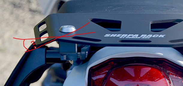

Ich schreib mal was sicherheitsrelevant abgebaut und geändert werden müßte .
Diese Heckplatte ist ein nogo .
Die Kante durchrennt dir die Knochen in Nullkommanix .
Die müssen abgewinkelt sein damit genau das nicht passiert .
Selbst Alukoffer haben das mit ihren Kanten schon mehrfach belegt so gemacht …
Spiegel hatte ich schon erwähnt …
