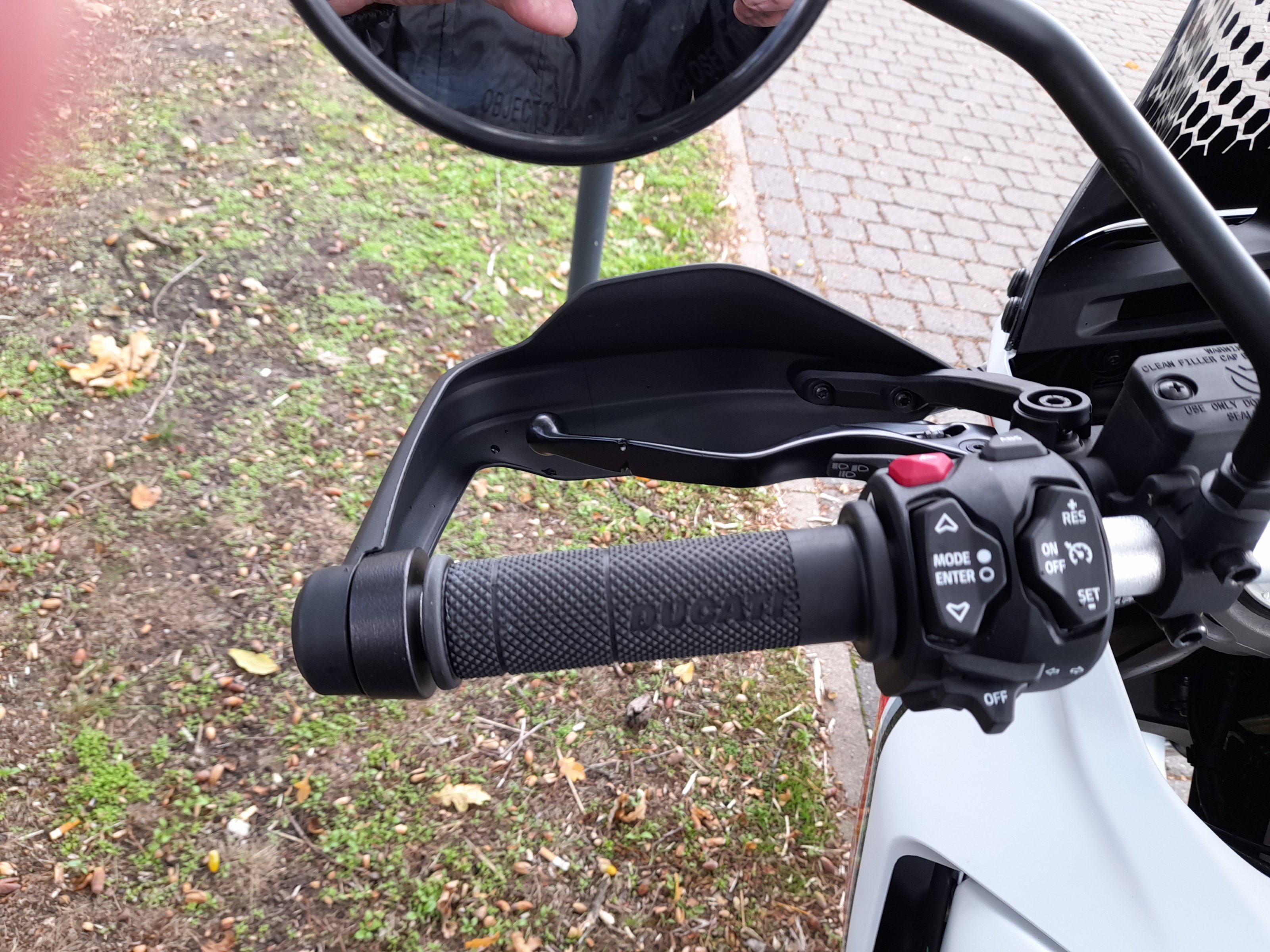

In der Straßen Position - für den Normfahrer - stehen die Hydraulikanschlüsse unterhalb der Kröpfung am Lenker an. D.h. die Amaturen können nicht weiter runtergedreht werden. In der Regel stellt man die Hebel in Verlängerung der geraden Linie Unterarm - Handrücken ein somit für die stehende Position weiter nach unten. Der Lenker wird für die Offroad Position nach vorne gedreht und somit kommen die Amaturen auch weiter runter. Wem es von der Ergonomie (sei es aus Vorlieben oder Körpermaßen) nicht paßt, kommt in der Tat an Grenzen.

Kannst du mal ein Bild davon einstellen, wo es im Bezug zu den Hydraulikanschlüssen so dermaßen eng hergehen soll?

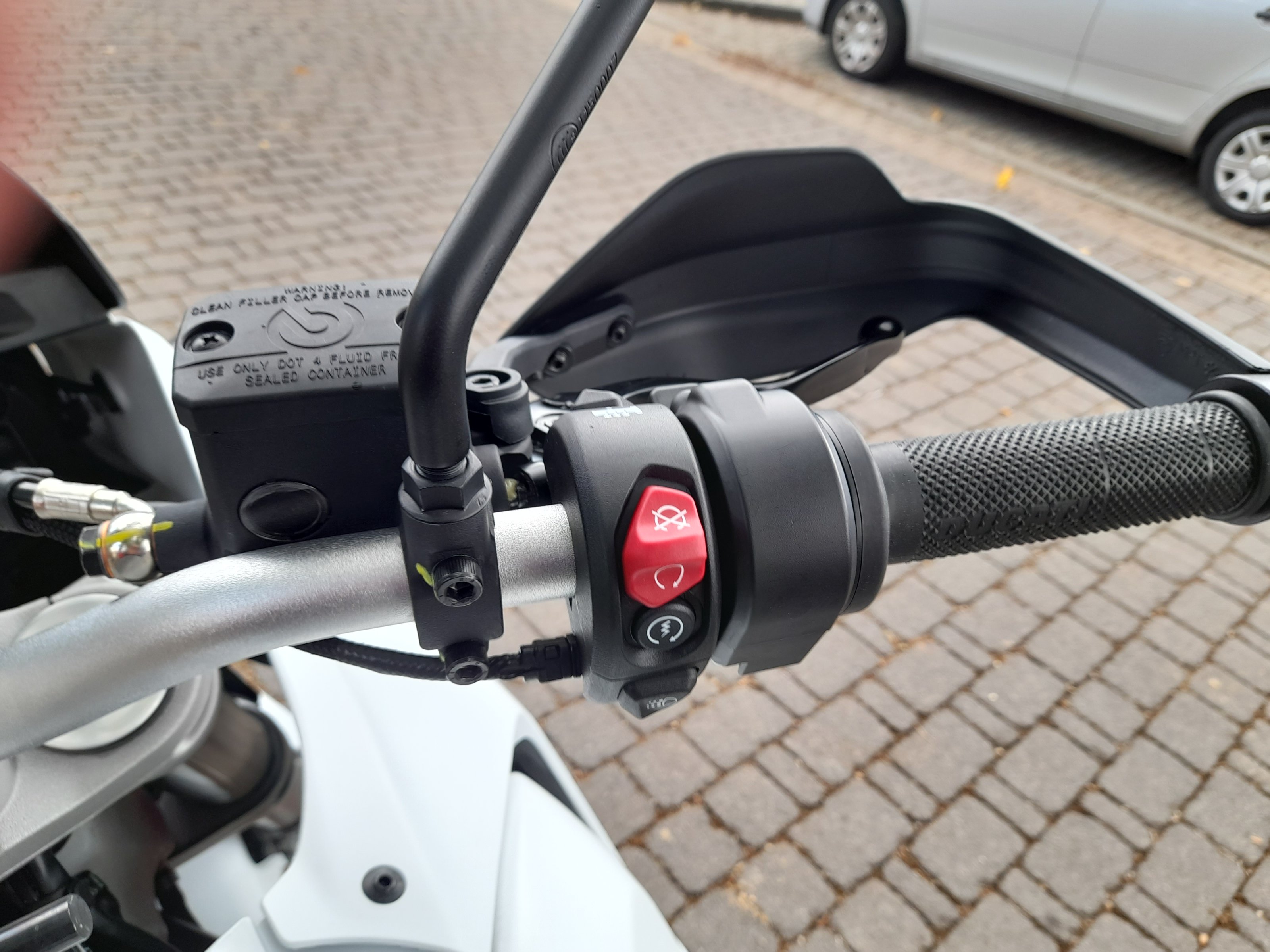

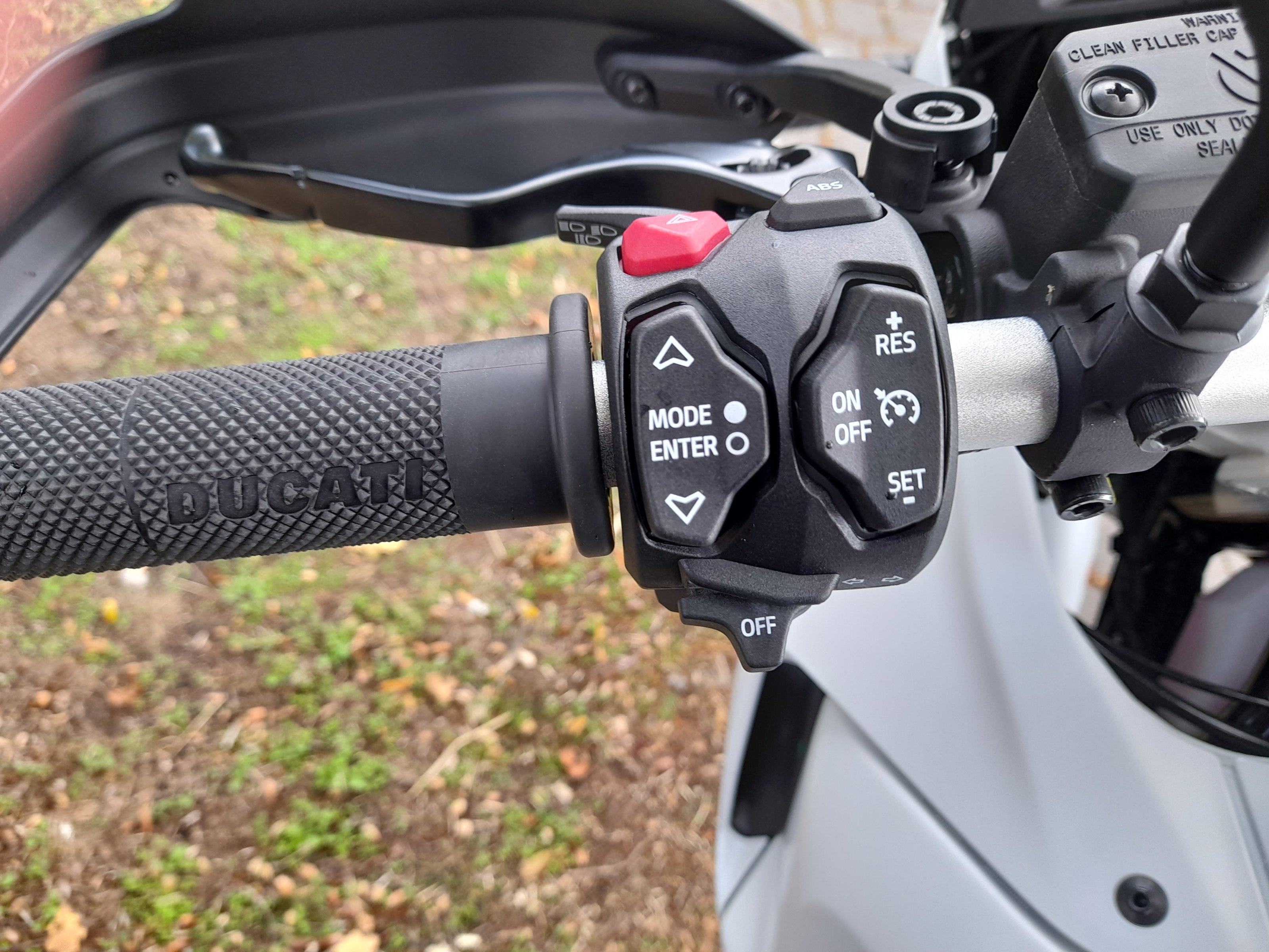

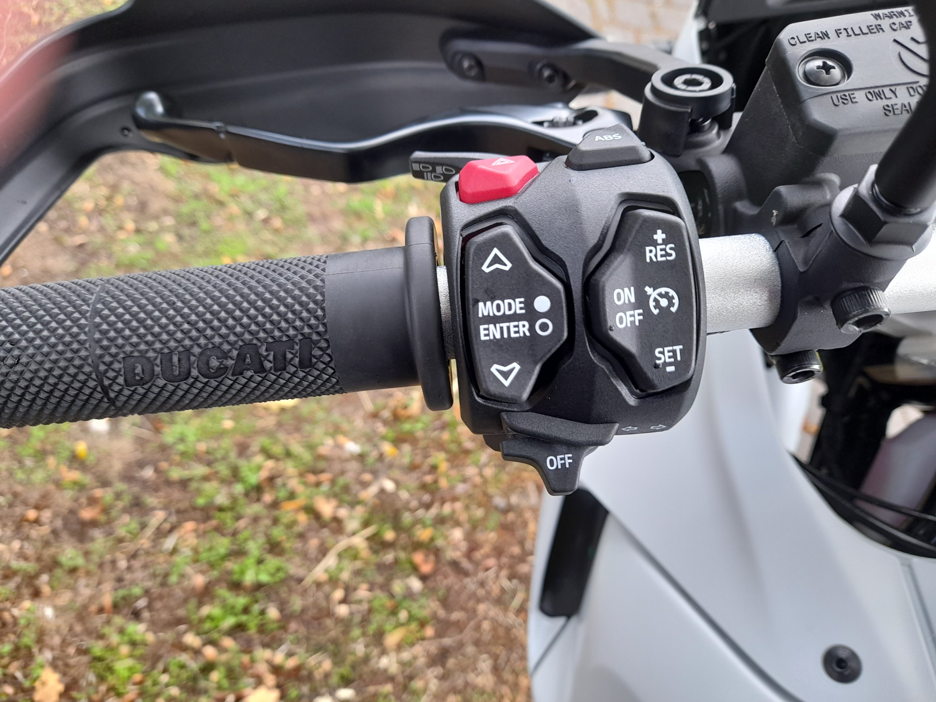

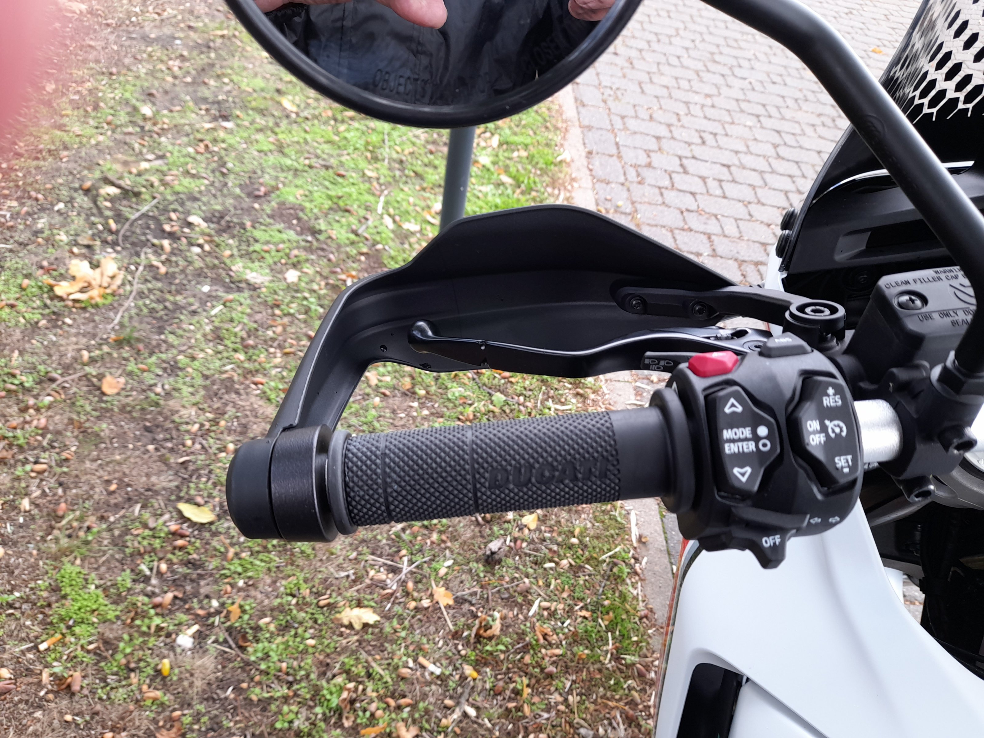

@Bitchone
Ich versuch´s nochmal: Der Lenker läßt sich von der Onroad Stellung nach vorne drehen, in die Offroad Stellung. Dabei drehen sich die Armaturen nach unten und hängen steiler runter.
Offroad Stellung bedeutet, die Lenkerenden kommen etwas höher, was für eine stehende Position bequemer ist. Damit es mit der Unterarm- Handrückenlinie wieder passt, müssen ja auch die Armaturen steiler nach unten hängen - was sie dann ja auch tun. Also bisher logisch.
Jetzt wurde von Dritten bemängelt, dass der Einstellbereich für die Drehung der Armaturen begrenzt ist.

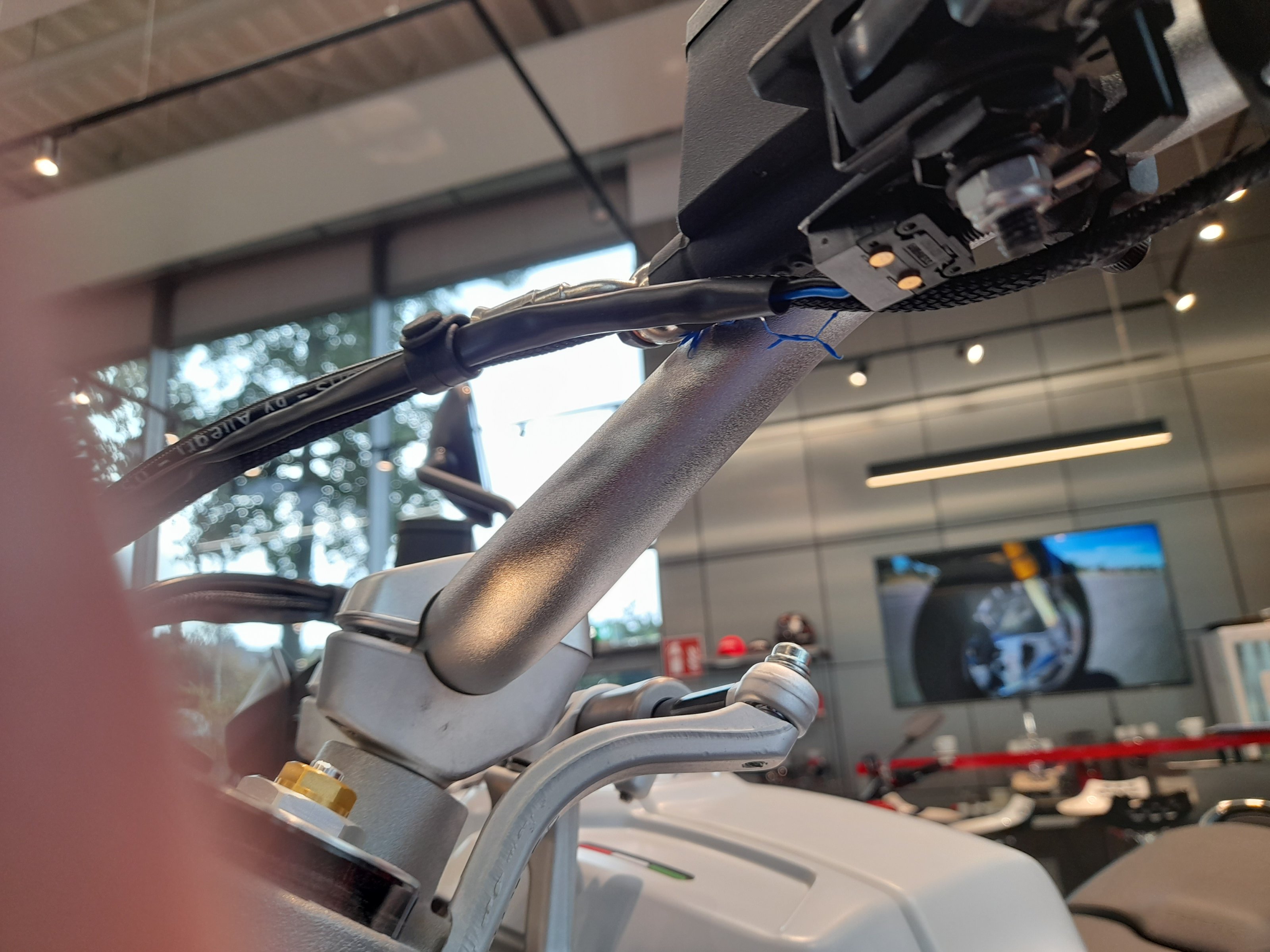

Ja, man kann sie nur so weit nach unten drehen, bis der Lenker vom Hydraulikanschluss berührt wird. Das sieht man sehr gut auf Bild 160504.jpg von XTZ 1960 - und das ist auch die Serienposition.
Jetzt wollen manche aber aus ergonomischen Gründen die Armaturen noch steiler nach unten (weil die individuellen Körpermaße das erfordern z.B.) oder weil ihnen danach ist - von mir aus.
Ich hätte für mich gerne den Lenker in der Road Position und die Hebelei etwas steiler nach unten - sozusagen Schwerpunkt auf stehend Fahren und sitzend ein Kompromis.
DAS GEHT NICHT!
Was natürlich geht ist: Lenker in die Offroad Position und Armaturen nach oben drehen, damit die Linie Unterarm - Handrücken wieder stimmt. Das wäre dann eine Road Position mit erhöhtem Lenker.

Wenn ich den Lenker nach vorne drehe, bewegen sich die Griffe auf einem Drehkreis, der weiter vor den Steuerkopf verlagert wird - das kann irgendwann komisch werden.
Die Desert X ist explizit entwickelt worden um das stehend Fahren zu optimieren. Und das empfinde ich auch als eine herausragende Fähigkeit. Beim langsamen trialartigem Fahren läßt sich die DX sehr gut über die Fußrasten steuern - Gewicht rechts auf die Raste und sofort wird mühelos eine Rechtskurve eingeleitet -toll!
Nicht vergessen auch der Fußbremshebel hat eine stehend Funktion - die Fußspitze wandert beim Stehen nach oben und dafür läßt sich die Höhe etwas anpassen.
Wer nicht nur auf Forstautobahnen unterwegs ist, sollte sich mit dem Stehen-Fahren mal auseinandersetzen.
Dann noch der Hinweis auf die Profis: In nahezu allen Desert X Videos wird in den schwierigen Passagen stehend gefahren, sei es in der Wüste oder bei Schritttempo im Schnee. Im Stehen läßt sich der Körperschwerpunkt einfach besser über dem Motorrad halten (Stichwort Skifahren).

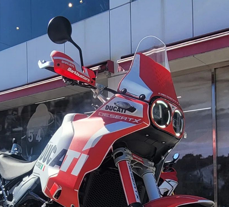

Hallo XTZ1960,
ich hab noch die Original Handguards montiert - eigentlich will ich damit ja nicht ins Gelände...
Mal sehen was im neuen Jahr geht, vielleicht probier ich mal den NL TET - wer weiß

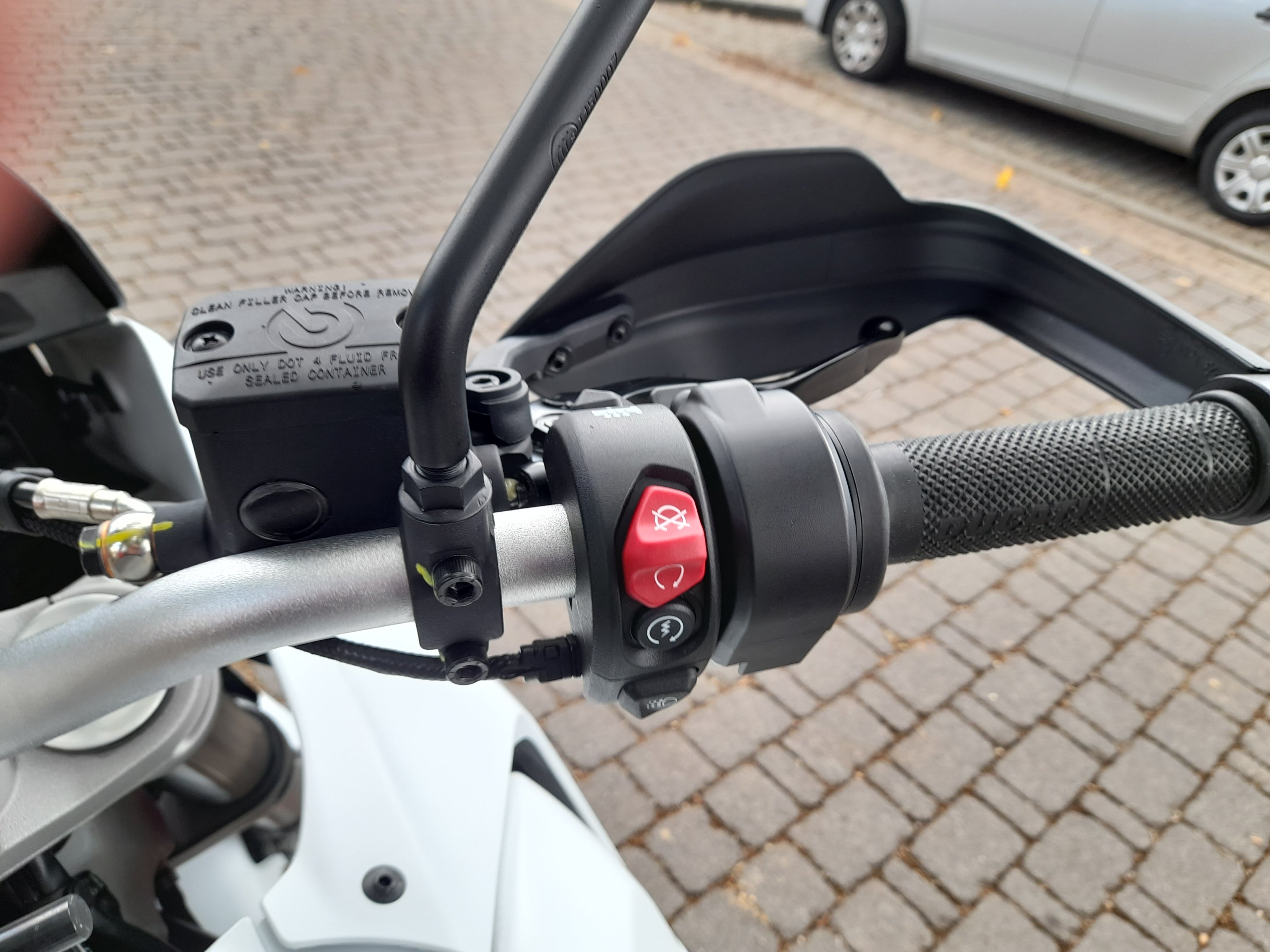

Du, ist doch gar kein Thema. Sicher kann man in der Amateurliga auch mit falsch eingestellten Armaturen Pokale einfahren. Ändert aber nichts daran, dass du zum einen einiges durcheinander würfelst und zum anderen das ein oder andere falsch empfielst.
Da die Meisten die DesertX auf der Straße bewegen werden, wird man die Armaturen auch dafür einstellen. Auch im Gelände gilt an sich, im Stehen fahren so oft wie nötig aber nicht so oft wie möglich.
Wenn nun der Lenker in Offroadposition nach vorn gedreht wird und sich die Armaturen dabei eben auch mit nach vorn unten drehen, dann sollte es für den Umstand doch reichen. Trotzdem ist immer noch Platz vorhanden, um die Armaturen für noch Verrücktere weiter nach unten drehen zu können. Bis sie dann wohl am Lenkerholm anschlagen. Wer es noch weiter braucht ist dann wohl noch verrückterer und muss sich nun nicht beschweren und womöglich Ducati noch ein Vorwurf machen, wenn das nicht auch noch funktioniert. Es ist dann eben noch falscher als falsch, auch wenn es das an sich nicht gibt. Falsch ist falsch.
Hier mal ein Bild vom Gewinner des diesjährigen Erzbergrodeos Manuel Lettenbichler
Hier kann man schon gut erkennen, in welchen Verhältnis der Kupplungshebel zum Lenker steht. Und die Jungs fahren eben richtiges Offroad.
Stellt man dann die Hebel ansonsten wieder jedes Mal zurück, wenn man mal eben eher kein Offroad fährt?
Gleiche Thema ist an sich auch der Fußbremshebel. Die, die mit ihrer DX öfters Gelände fahren, werden die tolle Funktion des verstellbaren Bremspedals nutzen und die obere Position immer aktiv haben.
Die, die eher mit der Duc nur auf der Straße fahren, fahren weiter in der herkömmlichen tiefen Position, weil sie eben auf der Straße auch eher nicht im Stehen fahren.
Der Hebel bietet eben ab Werk gleich eine Schnellfunktion, man muss den Hebel eben nicht erst mit Werkzeug verstellen.
Was ich schon an verdrehten Armaturen gesehen habe, da lagen die Hebel schon fast unterhalb des Lenkers. Die Handprotektoren mussten konstruktionsbedingt dann auch so weit runter gedreht werden, dass man in denen schon hätte Regenwasser sammeln können. Eine Schutzwirkung hätten die jedenfalls so nicht mehr gehabt, wären bei einer Berührung z.B. mit einem Baum einfach nach hinten weiter geklappt und man hätte sich schön die Hand zwischen dann freiligendem Lenkerende und dem Baum eingequetscht.
An der Stelle gibt es mMn nach nur ein richtig, alles andere ist nur gefühlte zusätzliche Komforteinstellung, welche mitunter aber zu Lasten der sicheren Fahrzeugbeherrschung geht.
