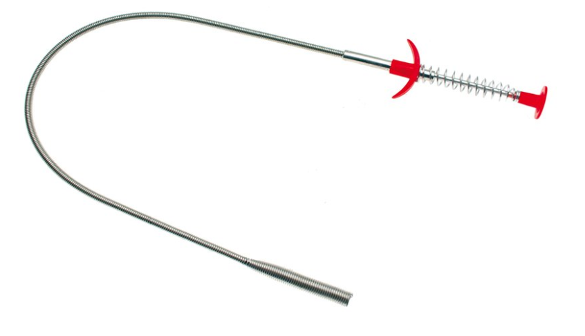

Damit könnte es klappen. Ist aber wahrscheinlich
so teuer wie 3...5 neue Stöpsel.
Kauf die Stöpsel, dann hast Du noch den einen
oder anderen übrig, wenn mal wieder einer abtaucht. :)

Ich hatte sogar mal irgendwo ne lange Arterienklemme, aber wie das so ist, wenn man es braucht, findet man es nicht :happyyeah:
Na, also richtig billig ist der Stoepsel nicht, dafuer, dass fast nichts an ihm dran ist
11 11 1 341 418, Groessenordnung ein Heiermann.
Wenn der alte der 2V-Boxer passen sollte, ist der erstens billiger, und den drueckt man zweitens auch nicht so leicht ins Gehaeuse. Dafuer ist er dann nicht so schoen buendig mit der Gehaeuseoberflaeche 11 11 1 744 327, Groessenordnung ein halber Heiermann.
