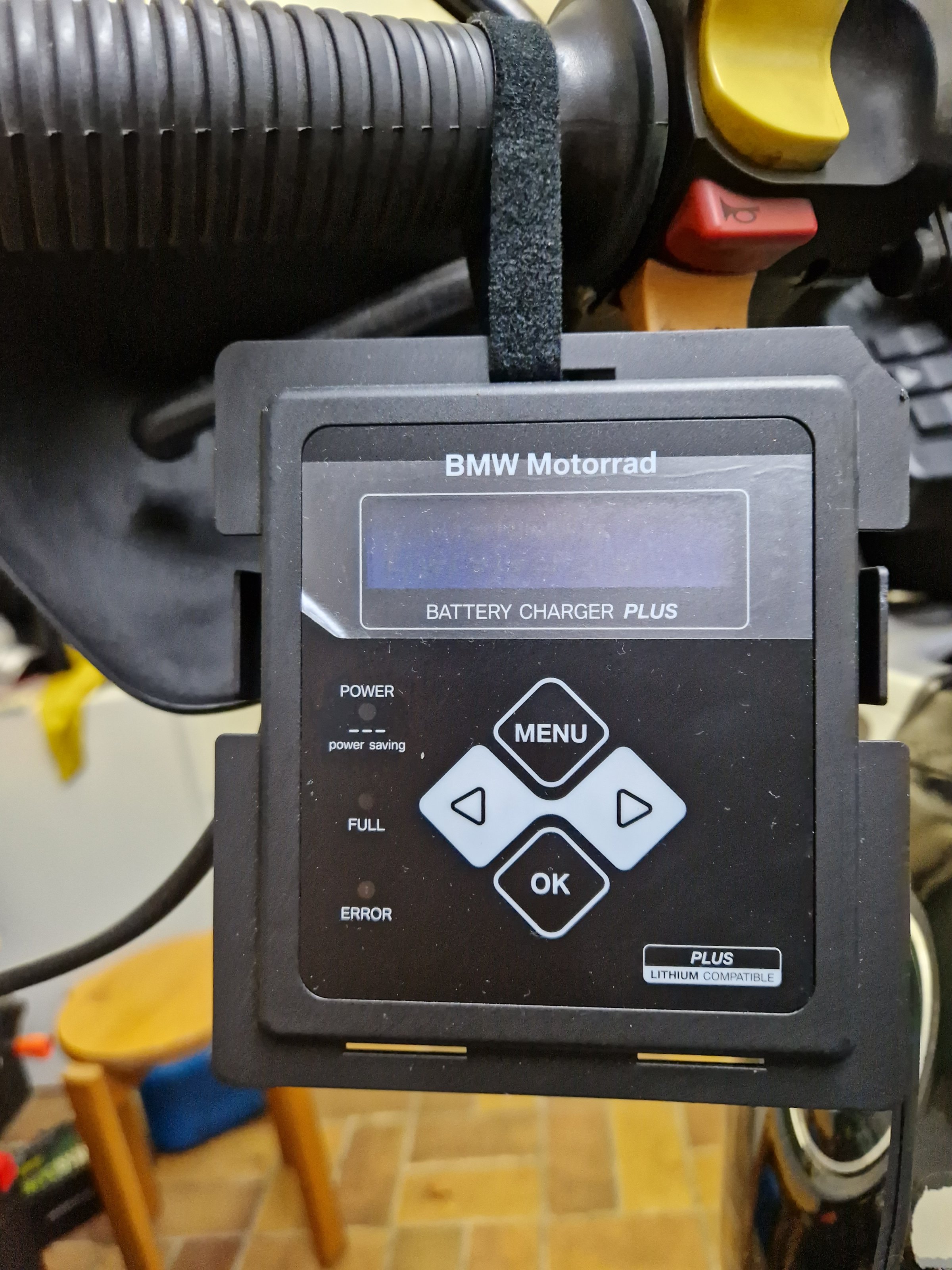

Bei mir hat es jetzt 3 Jahre in Folge sehr gut geklappt das Gerät immer in der Motorradsteckdose und im Stromnetz eingesteckt zu lassen.
Die Batterie ist immer voll, die "natürliche" Selbstentladung wird durch die automatisch geregelte Erhaltungsladung aufgefangen.
Da ich auch im Winter mal fahre, ist das für mich die perfekte Lösung.
Die Batterie scheint auch happy zu sein.
Ich nutze das aktuelle BMW-Ladegerät.

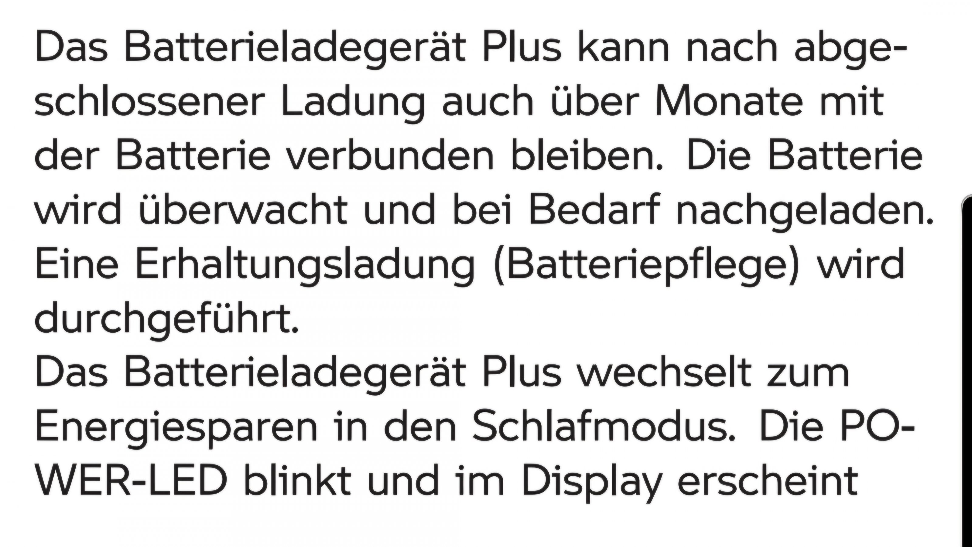

Mir hat ein Ingenieur aus dem Hause Fritec (Hersteller des (schwarzen) BMW-Ladegeräts Plus) erklärt wie das Ladegerät funktioniert: bei der Erhaltungsladung gleicht es durch angepassten Ladestrom die natürliche Entladung einer stehenden Batterie so aus, dass mir dann immer fast 100% der Leistung/Kapazität zur Verfügung stehen.
Und das ist genau das was ich brauche und was ich seit über 3 Jahren auch so praktiziere.
