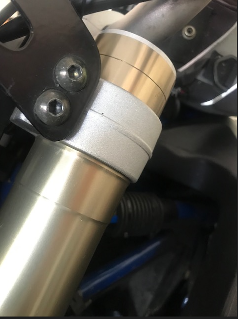

Servus Gemeinde, bin letzte Woche eine 950smr gefahren. Die Katie ist nicht so kopflastig und wesentlich weniger. Aktuell stehen meine Gabelholme etwa 3mm über der Gabelbrücke hinaus. Welchen Überstand fahrt ihr? Weiß jemand was max. Geht bzw ab welchem Überstand es bei höheren Geschwindigkeiten nervös oder instabil wird?

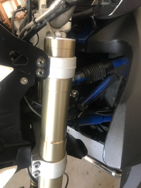

Diese Abmessungsdetails dazu stehen auch in der Betriebsanleitung (Fahrzeugshöhe), wobei dort von der Variante, die @kh500h1 gewählt hat, abgeraten wird.

Ich denke selbst so weit überstehende Tauchrohre wie die bei kh500h1 zu sehen, sollten den Nachlauf nicht so verringern das die MM unfahrbar wird.
Versuch macht kluch! :nicken:
