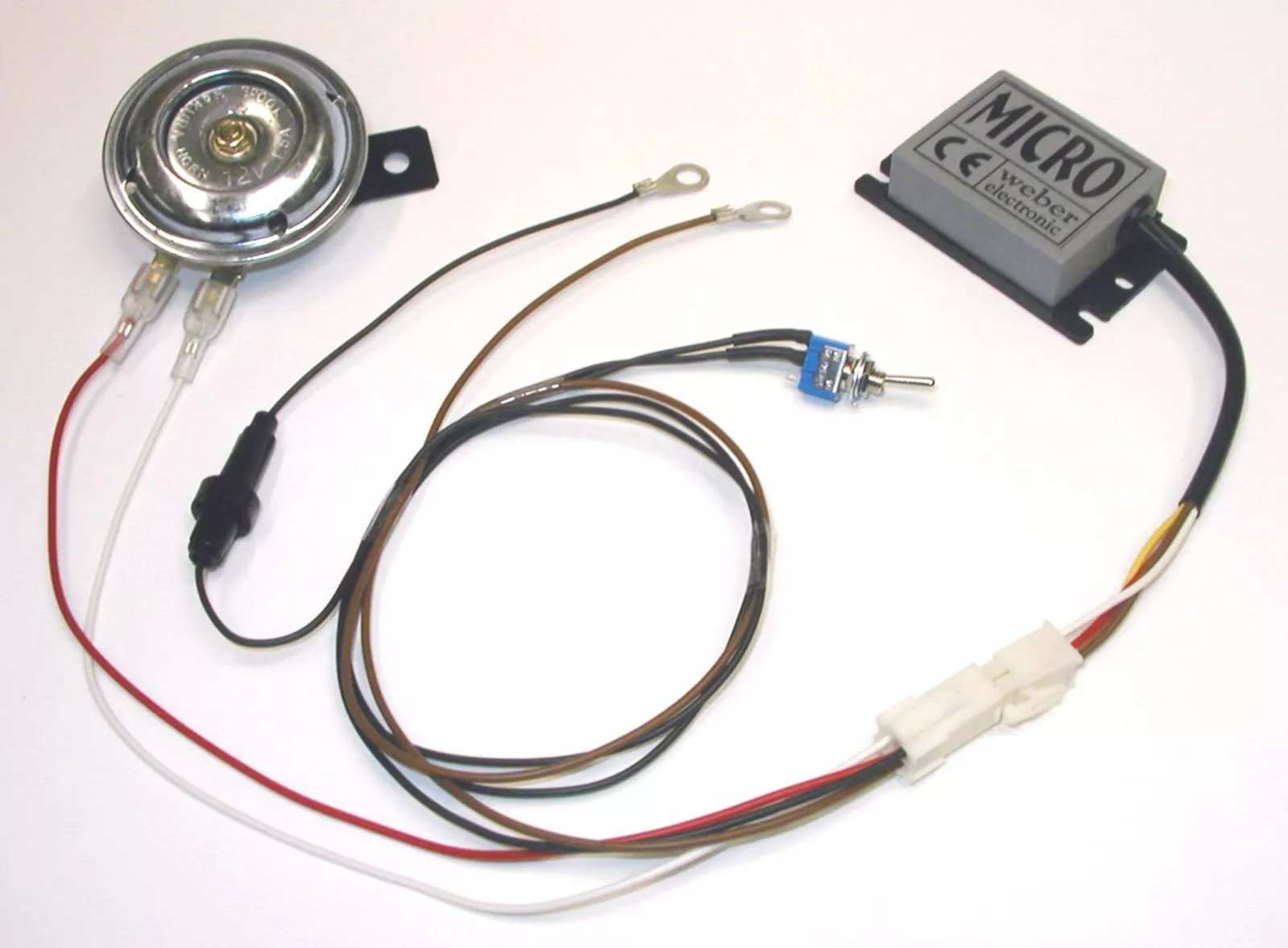

Da meine Bikes F700GS und R1200GS von Haus aus keine hatten, habe ich sie günstig mit einer "Micro" vor Jahren nachgerüstet.
Hier der link:
Weber-Electronic - seit 30 Jahren die Top-Adresse für professionelle Motorrad-Alarmanlagen
Das Teil kostet komplett 70€, ist schön klein (weniger als halb so groß wie eine Zigarettenschachtel) und funktioniert bestens.
Es spricht nach dem Einschalten auf Lageänderung an, also Bewegung, vom Ständer runter nehmen, vom Seitenständer hoch etc.
Ok, die Blinker blinken jetzt nicht, aber es funzt und macht Krach.
Vorteil und Nachteil zugleich, Du musst die selbst verlegen und Einbauen - Ist aber nicht schwer.
Dafür bestimmst Du allerdings wie und wo hin Du es installierst und bewegst Dich somit außerhalb der bekannten DWA
und ist damit dann ggf schwerer aufzufinden und außer Gefecht zu setzen etc.

hatte das Teil damals nur spaßeshalber mitbestellt aber deine Lösung wäre auf jedenfall auch nicht schlecht scheint auch nicht mehr Platz zu benötigen
