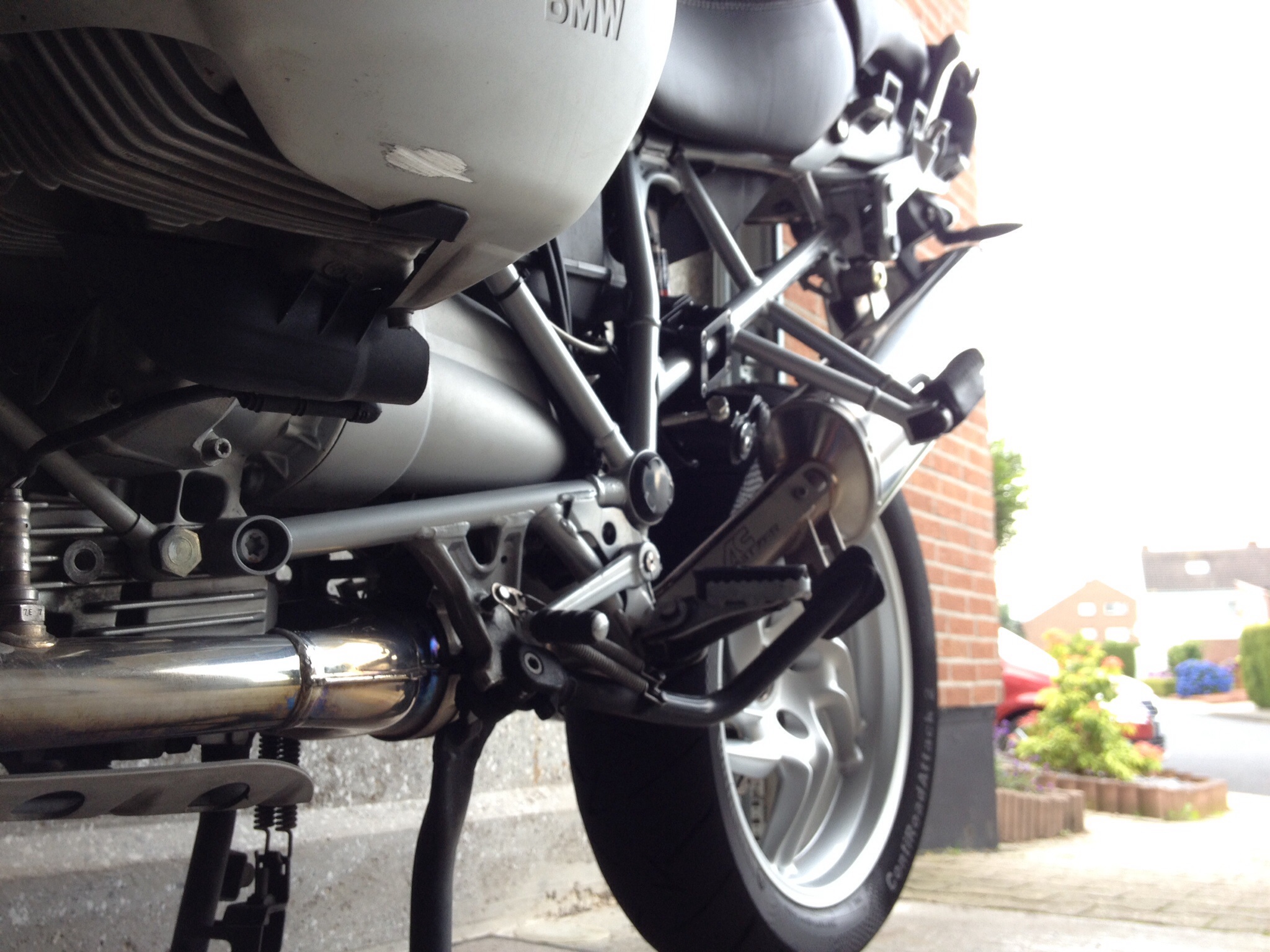

Ich habe nur Schleifspuren an den Zylinderschützern und den Rasten entdecken können.
Hier mal nur die linke Seite, aber die Rechte sieht genauso aus...
dann ist zumindest für Dich alleine das Fahrwerk nicht an seiner Grenze, denn wäre das der Fall, würden zuerst Ständerteile aufsetzen, weil sie zu stark durchfedert

Das beruhigt mich leider nur bedingt.
Ich denke, wenn der Seitenständer aufsetzt sind die Zylinderschützer vermutlich schon durch...:(
Ich bin leider kein Fahrwerkspezie, aber auf mich wirkt es fast so, als sei die Kiste vorne zu tief.
