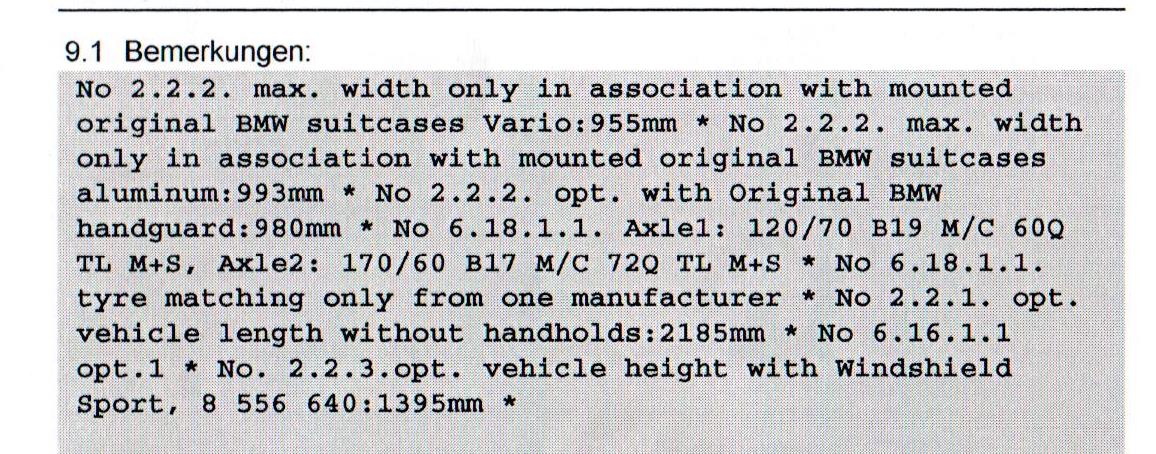

Hier mal ein Auszug aus meinem CoC, R1200 GS EZ 01/2018, also NACH dem Zeitpunkt der Gesetzesänderung.
Da steht ja wohl eindeutig drin, dass ich auch Reifen mit Speedindex "Q" (160 km/h) fahren darf. Müssen allerdings vom gleichen Hersteller sein. Da der Heidenau Speedindex T (190 km/h) hat, also besser oder höherwertig, spricht bei meinem Motorrad nichts dagegen, den Heidenau zu fahren. Außer ich - ich würde eher was anderes nehmen. Aber dürfen täte ich tun :o
