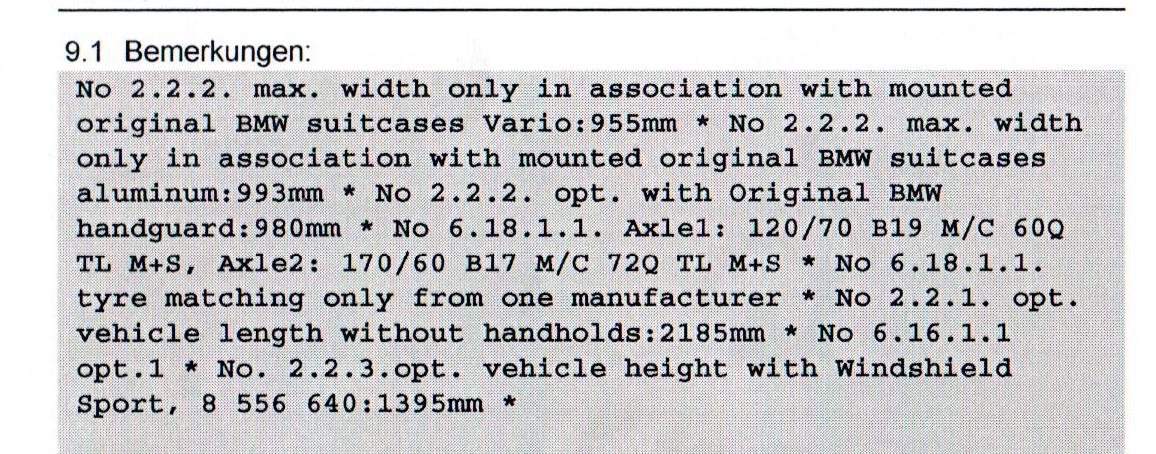

Hier mal ein Auszug aus meinem CoC, R1200 GS EZ 01/2018, also NACH dem Zeitpunkt der Gesetzesänderung.
Da steht ja wohl eindeutig drin, dass ich auch Reifen mit Speedindex "Q" (160 km/h) fahren darf. Müssen allerdings vom gleichen Hersteller sein. Da der Heidenau Speedindex T (190 km/h) hat, also besser oder höherwertig, spricht bei meinem Motorrad nichts dagegen, den Heidenau zu fahren. Außer ich - ich würde eher was anderes nehmen. Aber dürfen täte ich tun :o

klar genauso "rechtssicher" wie die Besitzer von Euro 5 Diesel ohne Umrüstwillen noch durch den TÜV kommen.....
Wenn Du mir die Anweisung des BMVI an die Innenministerien der Länder zeigst, wie der neue §36.1 umzusetzen ist...einverstanden...solange Du das nicht kannst...sind Deine Ableitungen der COC-Eintragungen nur Vermutungen....
sitzt doch an der Quelle..also wie verfährt RLP bei Zweiradkontrollen ab 2019 ???
Ich denke schon, daß die Fa. Heidenau hier, aufgrund der gefährdeten Arbeitsplätze einen deutlich höheren Wissensstand hat und auch seit Monaten bereits alle Möglichkeiten rechtlich geprüft hat....dennoch sagt Heidenau, Stand gestern 03.12.18, ...derzeit keine veränderter Stand...es KÖNNTE sein, daß COC geltendes nationales Recht bricht.....KÖNNTE

Na da kann ich Dir aber auf alle Fälle weiterhelfen:
EU-Recht geht vor nationales Recht, also das nationale Recht findet keine Anwendung, wenn höherrangiges Recht besteht.
Ich spar mir jetzt die paragrafengenaue Ableitung, aber Fahrzeuge werden nicht mehr nach StVZO zugelassen, sondern nach Fahrzeugzulassungsverordnung, wichtig für das momentane Thema ist § 6 Absatz 3, Nachweis der Zulassungsfähigkeit über das CoC-Papier, welches im Gesetzestext als Übereinstimmungserklärung bezeichnet wird.
Was die CoC angeht wurde mit der Fahrzeugzulassungsverordnung EU-Recht in nationales Recht übernommen.
Meine CoC erlaubt mir Speedindex "Q" (und höher) in Diagonalbauweise (Kennzeichnung "B" vor dem Felgendurchmesser) zu fahren, wenn M+S drauf steht. (Natürlich nicht mit Edding)
Da brauche ich keine Arbeitsanleitung von Kontrollorganisationen, das Lesen der einschlägigen Vorschriften ist in diesem Fall relativ einfach und verständlich (wär's doch nur überall so) und Rheinland-Pfalz wird genau wie alle anderen Bundesländer auf der Grundlage geltenden Rechts Kontrollen durchführen.
Ich gebe zu, dass es bei den neueren BMW-Moppeds einfacher ist, als bei Motorrädern, die vor Jahren noch nach StVZO erstmals zugelassen wurden und von denen noch sehr viele gepflegt, gehegt und benutzt werden. Ich kann auch nix zu anderen Herstellern sagen, da weiß ich nicht, was alles in den Zulassungsbescheinigungen, CoC-Papieren oder Fahrzeugscheinen steht. Das muss man in jedem Einzelfall vermutlich neu bewerten. Für solche Fälle, in denen es nicht so eindeutig aus den Unterlagen hervorgeht, da kann ich mir Arbeitsanweisungen vorstellen, was nicht heißt, dass die eine direkte Bindungswirkung auf die Bewertung der Behörden haben.
Für meinen Fall kann ich mit Fug und Recht behaupten: Mein Motorrad darf die Heidenaus fahren, selbst wenn Heidenau sich da nicht weit aus dem Fenster lehnen möchte. Eigentlich müsste ich formulieren: auf meinem Motorrad "dürfte" ich die K60 Scout fahren,
denn Sinn macht der Reifen meiner Meinung nach bei dem Wettbewerb nicht mehr. Ich käme nicht auf die Idee, mir und meinem Traktor die Heidis anzutun.

sorry, dann hätten alle Euro 5 Dieselfahrer nach deiner Zulassungsverordnung keine Probleme....ist aber nicht so.
Auch hier hat das BMVI etwas national erlassen und alle geltenden EU-Zulassungen entsprechend aufgehoben.
Würden Deine Ausführungen gelten, gäbe es keinerlei Zwangsabmeldungsschreiben seitens des KBA an die Fahrzeughalter
.....Text sieht zwar wichtig aus, zeigt mir aber nirgends, daß Du mit Deiner Annahme Recht hast.
Wenn es so einfach wäre, wie von Dir beschrieben, wäre Heidenau ja mäßig dämlich, diese Zulassungsverordnung nicht zu nutzen....aber nein, die ändern alle Reifenempfehlungen und schreiben explizid...nur DOT 2017 (entsprechend §36.1))!!!
Heidenau verfügt über die gleiche Datenbank wie ich, es wäre eine Kleinigkeit die COC-Eintragungen auszulesen und entsprechende Freigaben für den K60Scout mit DOT 2018ff auszustellen......machen Sie aber nicht...sonders verzichten auf die Produktion des erfolgreichsten Heidenau ever..??!!....
Wenn Dein Text zielführend wäre...warum läge sich Heidenau dann aus dem Fenster...entweder stimmt was Du oben ausführst und Heidenaus Anwälte sind dämlich, oder es stimmt nicht....

Bei den Dieselfahrern ist das etwas anderes, da hat man festgestellt, dass die Hersteller geschummelt haben und etwas attestierten, was in Wirklichkeit gar nicht gestimmt hat. Von daher trägt der Verwaltungsakt der Zulassung, den Makel der "Nichtigkeit" gewissermaßen auf der Stirn geschrieben. Die erteilte Zulassung wurde unter falschen Voraussetzungen erteilt.
Würde dies bei einer Reifenfreigabe auch so passieren, also man würde feststellen, dass falsche Angaben des Herstellers zu einem Erfüllen der Anforderungen geführt haben, dann würde genau das Gleiche passieren, die Genehmigung würde widerrufen. Natürlich wäre es viel schwieriger die Halter/Besitzer/Benutzer zu ermitteln und anzuschreiben, vielleicht würde man das über eine Rückrufaktion lösen, wie auch immer. Dann wären Reifen und Dieselproblematik vergleichbar.
Im vorliegenden Fall hat man mein Fahrzeug zum Verkehr zugelassen und mir erlaubt die "Q"-Reifen zu fahren und es ist bisher noch nicht herausgekommen, dass die Reifen- Hersteller die Zulassung ihres Produkts mit falschen Angaben erschwindelt haben.
Von daher muss es mir erlaubt sein, mich an das geschriebene Gesetz zu halten.
Da mein Motorrad-Modell keine Reifenbindung hat, haben die Bereifungs-"Empfehlungen" eben nur empfehlenden Charakter.
Die Produkthaftung lassen wir mal außen vor, das dürfen wir unterschiedlich sehen und ist nicht Gegenstand des Themas Heidenau K60 Scout.
