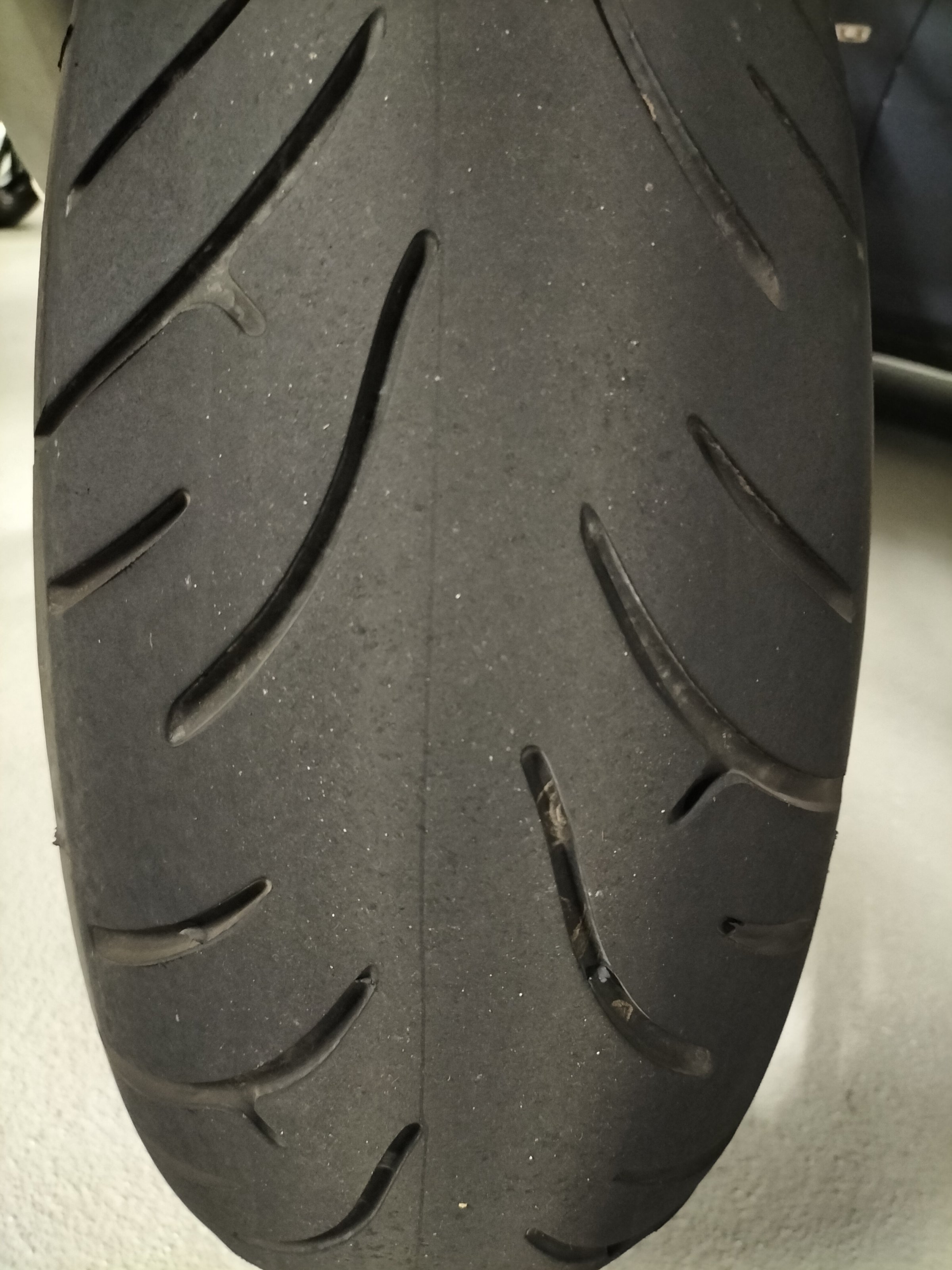

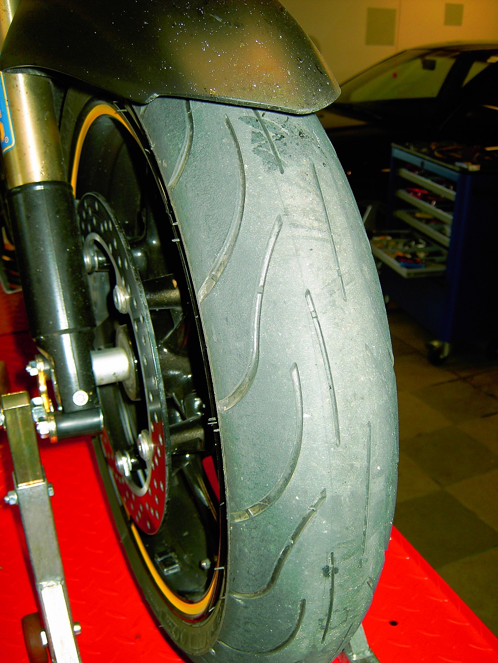

Gestern nach der Tour ist mir am Hinterrad ein "Streifen" auf der Lauffläche aufgefallen. Der Streifen umfasst den ganzen Umfang des Reifens und ist mit dem Fingernagel spürbar, d.h. die Tiefe ist im 1/10mm-Bereich. So schaut's aus:
Man erkennt auch, dass der Streifen nicht total gerade verläuft, sondern im Bereich der Rillen die Richtung ändert.

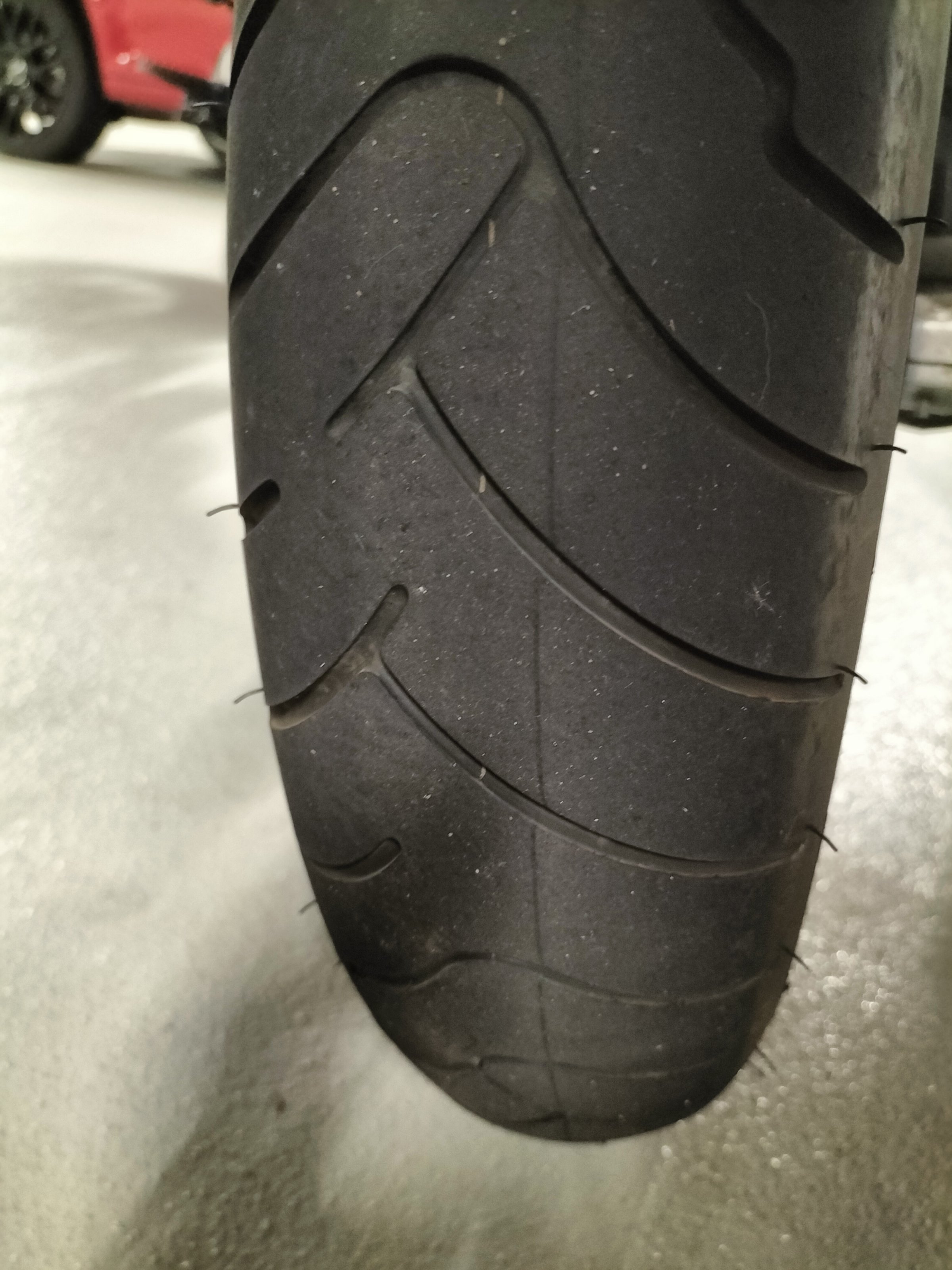

Daraufhin hab ich mir den Vorderreifen angeschaut. Und der hat komischerweise ebenfalls einen Streifen:
Die Tiefe ist die gleiche. Hier verläuft der Streifen leicht quer. Ebenfalls der komplette Reifenumfang, ebenfalls mit dem Fingernagel spürbar.
Reifen sind Bridgestone Battlax BT023 aus Herstellungsjahr 2019. Luftdruck im Bereich 2,3 Bar.
Kann mir jemand erklären was das ist bzw. woher das kommt?

Ich kenne derartige Streifen bis jetzt nur von Michelin Reifen, und der Hersteller begründet diese irgendwo auf seiner Website (ungefähr aus der Erinnerung) mit einer separaten leitfähigen Schicht zur Ableitung statischer Elektrizität. Allerdings verläuft diese schmale Linie bei Michelin vollkomen gerade durchgehend seitlich von der Laufflächenmitte. Eventuell handelt es sich bei Bridgestone um etwas ähnliches? Auf die Schnelle finde ich den Beleg dafür nicht, aber soweit mir erinnerlich, erklärt Michelin es in einer FAQ.
Hab's woanders noch gefunden: Neuerdings ziert ein umlaufender leitfähiger Rußstreifen (siehe Markierung) die Motorradreifen von Michelin – er beeinflusst laut Hersteller nicht das Fahrverhalten, sondern soll lediglich die Erdung der Maschinen sicherstellen - Reifenpresse.de

Franz Gans hat Recht. Dient der Erdung.
Gruß, Markus

Trotz eventueller Zweifel an der Erklärung ist ja weiterhin nicht klar, zu welchem Zeitpunkt des Reifenlebens (Herstellung., Lagerung, Nutzung?) dieser Streifen seine Aufgabe hauptsächlich erfüllen soll. Nachdem er extra Geld kostet, darf man annehmen, daß dieses - auch wenn es auf den Kunden umlegbar ist - nicht völlig zum Spaß ausgegeben wird.
Die Originalerklärung bei Michelin habe ich nicht mehr gefunden. Wer weiß, ob dieser Eintrag dort überhaupt noch existiert. Ich glaube mich zu erinnern - aber sehr unsicher - daß es sich vor allem um den (alten) Pilot Power handelte, bei dem dieser Streifen gut sichtbar war, und von dem ich einige - trotz eher zur Schonung neigender Fahrweise - wegen ihrer "kurzen" Lebensdauer heruntergeritten habe.
Aaaber: Das begründet bestenfalls den Streifen bei Michelin, jedoch nicht zwingend auch den bei Bridgestone. Was hindert Dich daran die Truppe anzuschreiben und konkret danach zu fragen?
Elektrostatische Aufladung bei Luftreifen als Problem scheint sich vor allem mit den modernen Silica-Mischungen als ein solches darzustellen. Deswegen sind die Reifenindustrie und auch andere auf diesem Sektor schon längere Zeit unterwegs.
Verhinderung der elektrostatischen Aufladung von Luftreifen (Patentanmeldeschrift):
Verhinderung der elektrostatischen Aufladung von Luftreifen - Patent 0816040
Fahrzeugluftreifen mit elektrisch leitfähig ausgebildeter Seitenwand:
DE102014205904A1 - Fahrzeugluftreifen mit elektrisch leitfähig ausgebildeter Seitenwand - Google Patents
Die Antwort auf eine bereits erfolgte ähnliche Anfrage an Bridgestone findet sich auf Seite 3 im vorletzten Beitrag: Lauffläche vom Reifen auffällig
