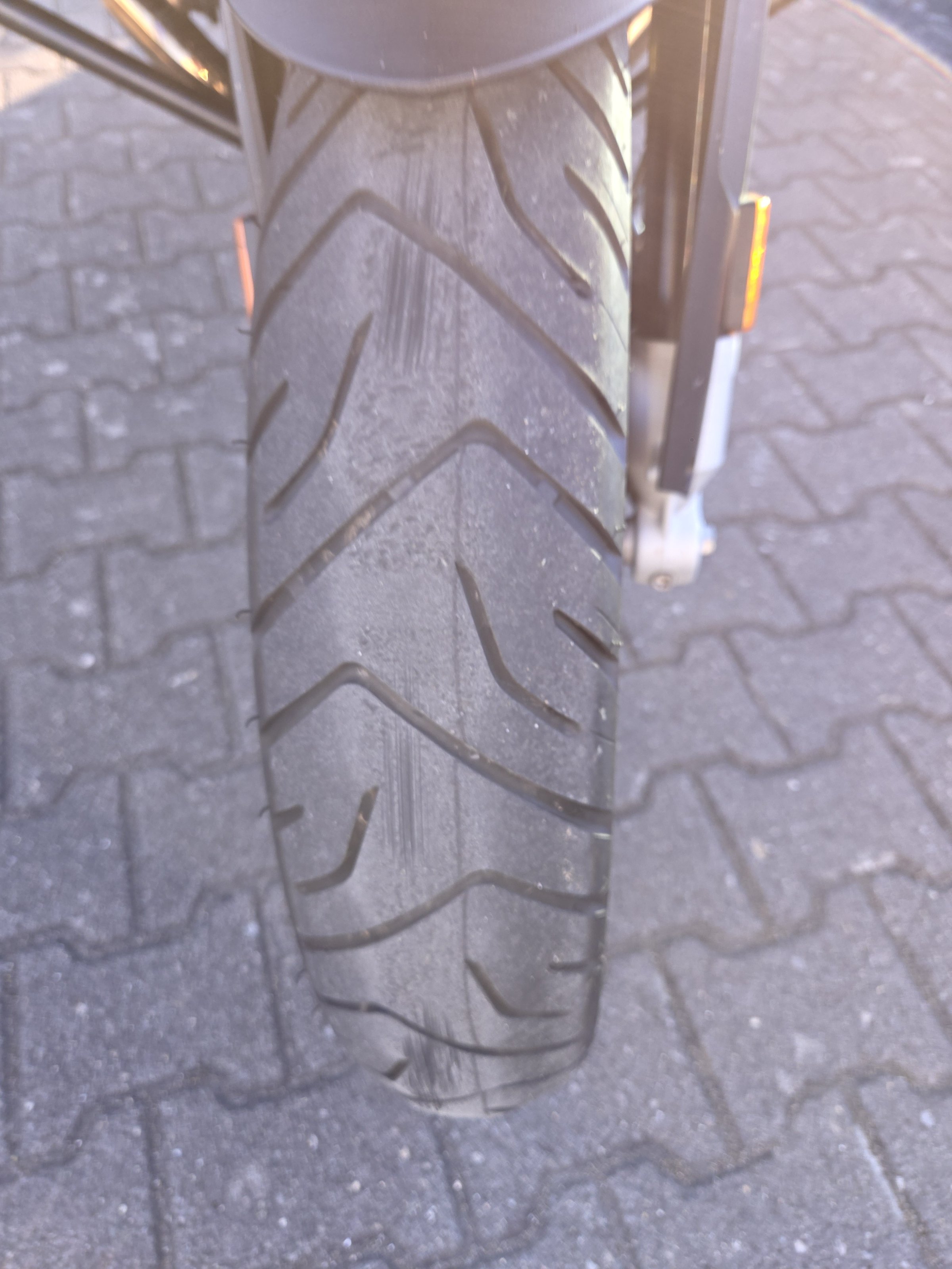

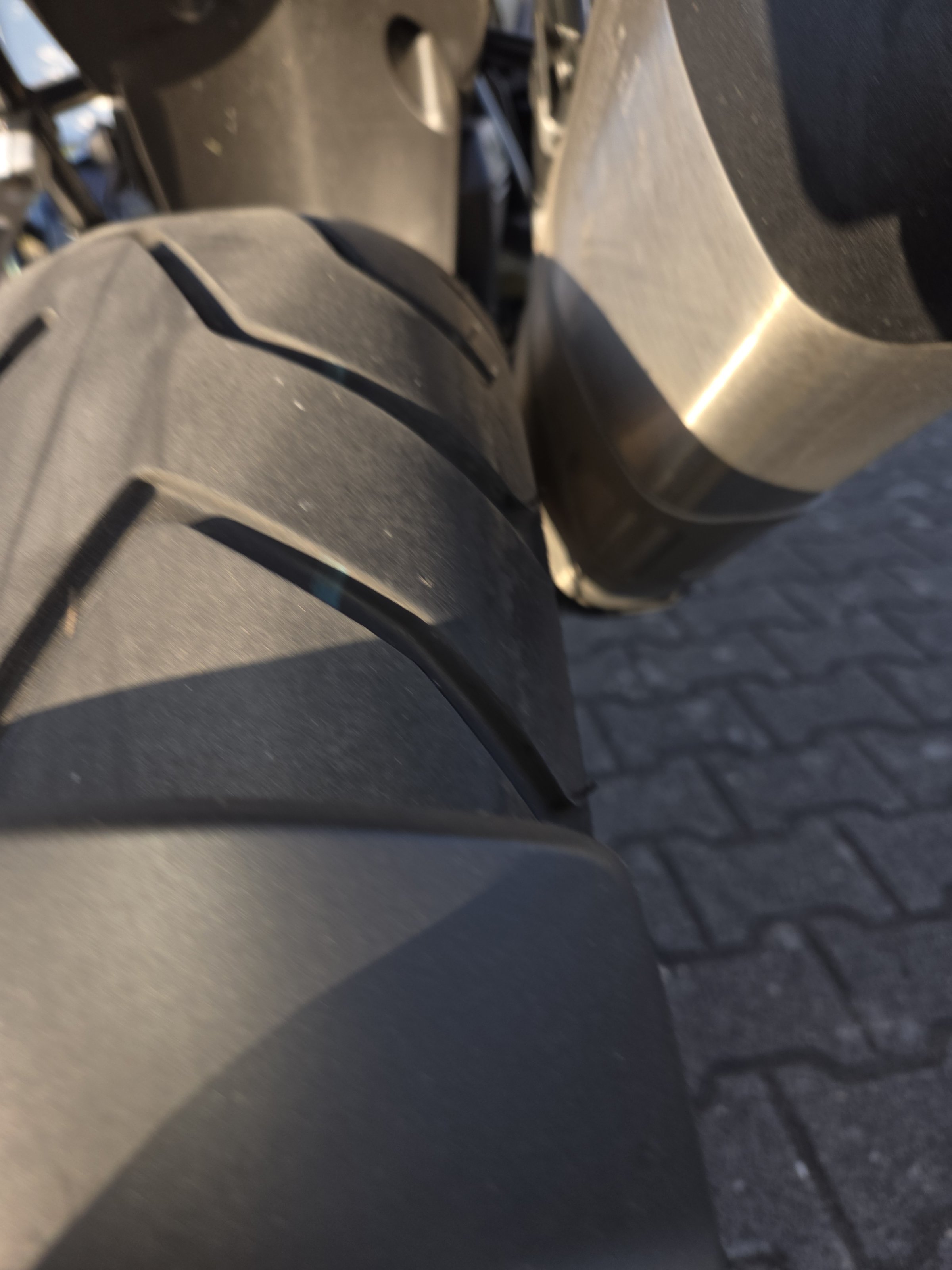

wenn in einer Patensschrift so was steht, dann würde ich mal nicht schlauer sein wollen, nur weil ich das nicht verstehe..
Beschreibung
[0001] Luftreifen, die statt Ruß als Füllstoff im wesentlichen bestimmte Silicatfüllstoffe enthalten,
besitzen überlegene Lauf- und Abriebeigenschaften. Solche rußfreien Reifen- auch "Green tires" genannt - neigen aber dazu, sich elektrostatisch aufzuladen, weil ihr elektrischer Widerstand erheblich größer und damit ihre elektrische Leitfähigkeit erheblich kleiner ist als die von rußhaltigen Reifen. Die elektrostatische Aufladung von Reifen und - bei hohem Widerstand - das Verhindern des Abfließens elektrischer Ladungen vom Fahrzeug zur Erde kann zu erheblichen Störungen und Gefährdungen führen, wenn eine vorhandene elektrische Ladung durch eine leitende Verbindung zur Erde abfließt. Beispielsweise kann eine solche Verbindung durch eine ein- oder aussteigende Person oder durch das Einführen eines Tankschlauches hergestellt werden.

da isoliert, ist die elektrostatische Aufladung ja erst möglich.
erst wenn man mit Tankrüssel oder sonst leitend mit der Erde verbunden wird kommt die Entladung.
Diese Isolation soll mit dem besser leitenden Sterifen vermindert werden.
Vl anderen Reifen, ist bekannt dass die schlechter haftende Mittelschicht auch unter die babbigere Außenschicht gezogen wurde, von daher ist es auch möglich, dass der Leitende Mittelstreifen bis zum Felgenhorn irgendwo leitend weitergeht. Ich weiß nicht warum du dich da so aus dem Fenster lehnst wenn du das doch auch nicht verstehst, und mit zornigen Assieworten um dich schlägst.
Einer der beim Patentamt vorstellig wird, kommt mit esoterischen Vorschlägen?
Eine schlüssige Erklärung ist es für dich nicht.
Wenn der Streifen leitender wäre und auch die Aufladung vermindert was ist daran komisch?
