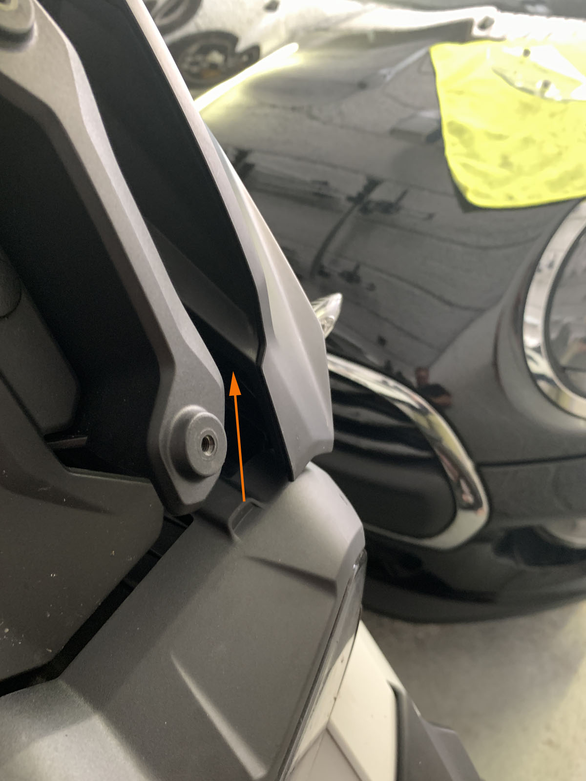

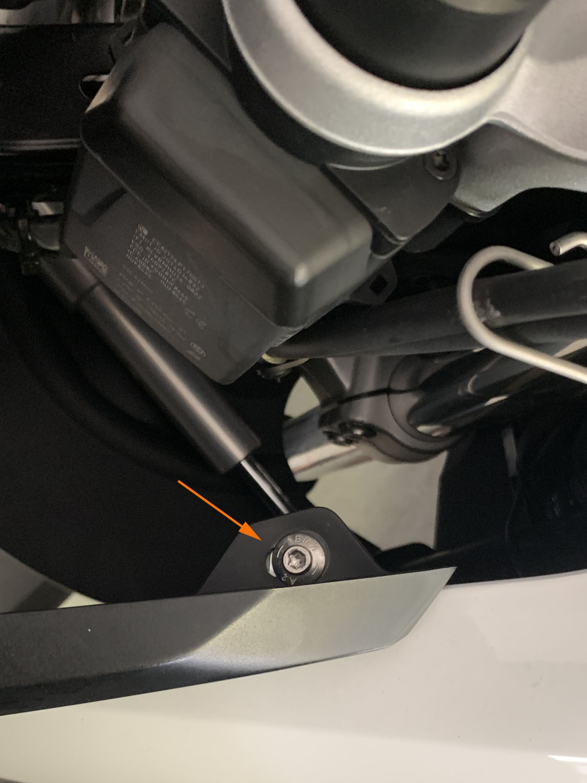

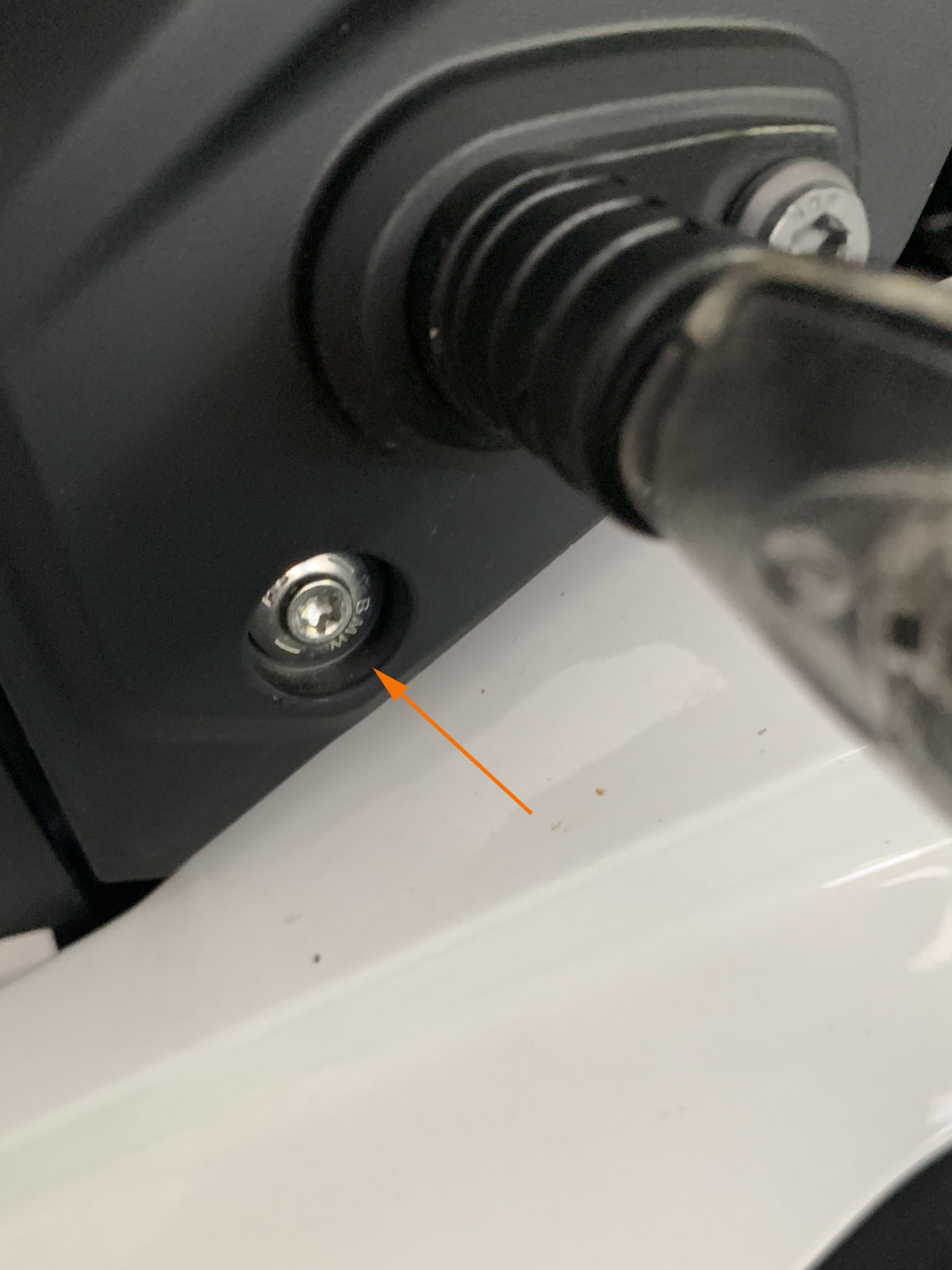

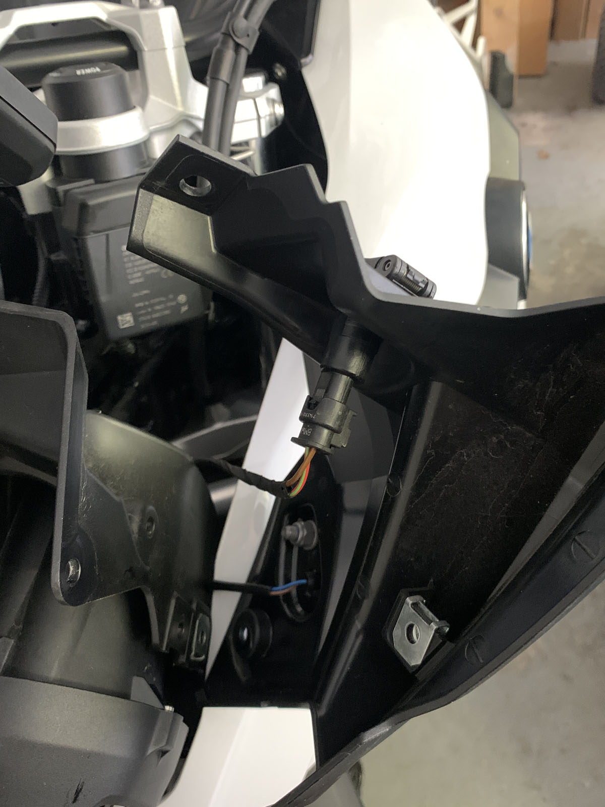

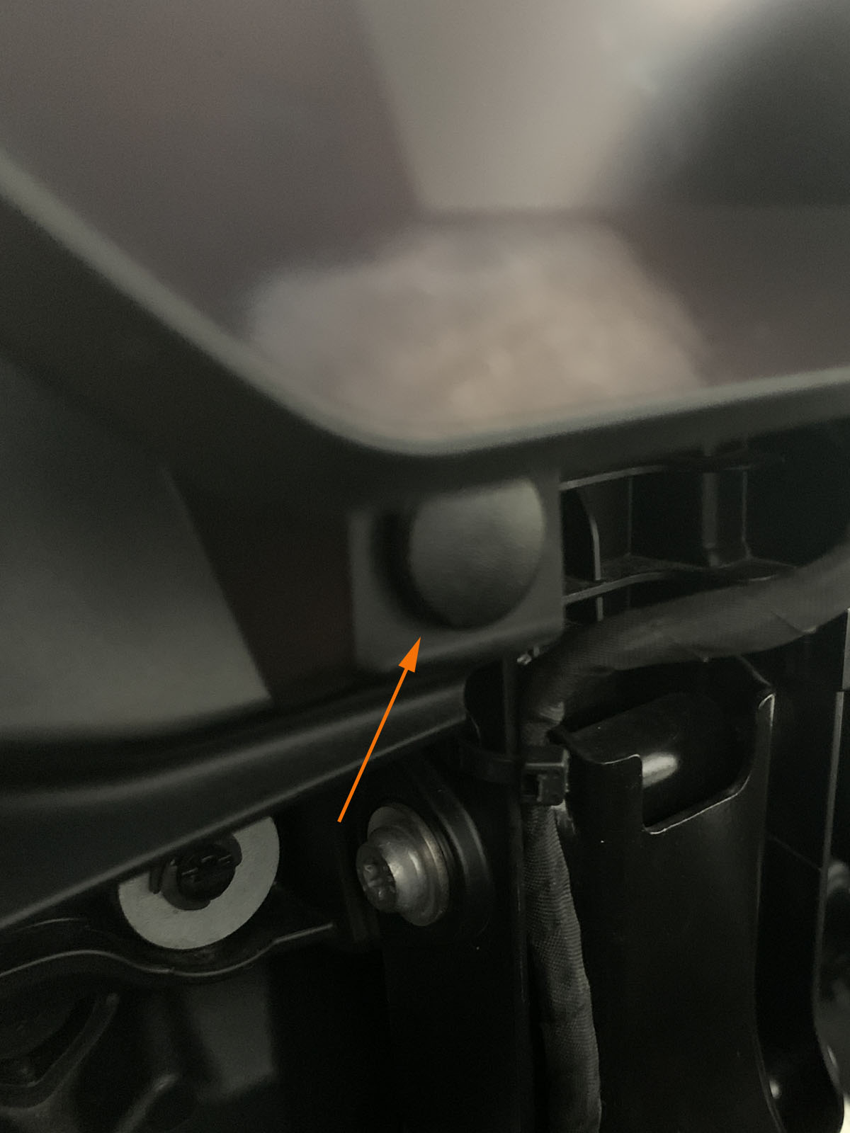

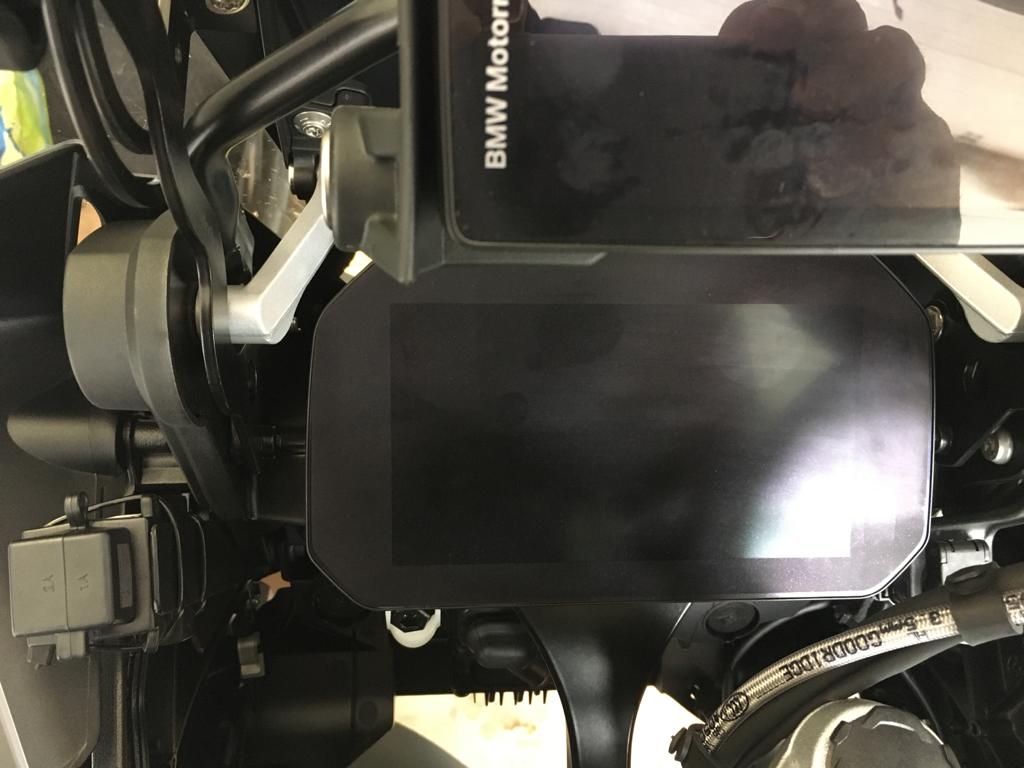

So, hier meine Anleitung:
Zuerst die Scheibe vorne ab und unter dem TFT/Zeigerinstrument den Kunststoffdübel mit einem Schlitzschraubendreher ziehen.
Dann folgende Schrauben entfernen (sind alle das selbe Format - Verwechslung später ausgeschlossen):
2.jpg Diese Schraube sieht man auf dem Bild nicht, kann sie aber fühlen. Ich habe ein TX-Bit in einen Bithalter gesetzt und bin so dran gekommen.
Sieht dann so aus:
Stecker ab, DIN Dose raus, USB rein, Stecker dran - fertig.
Viel Erfolg

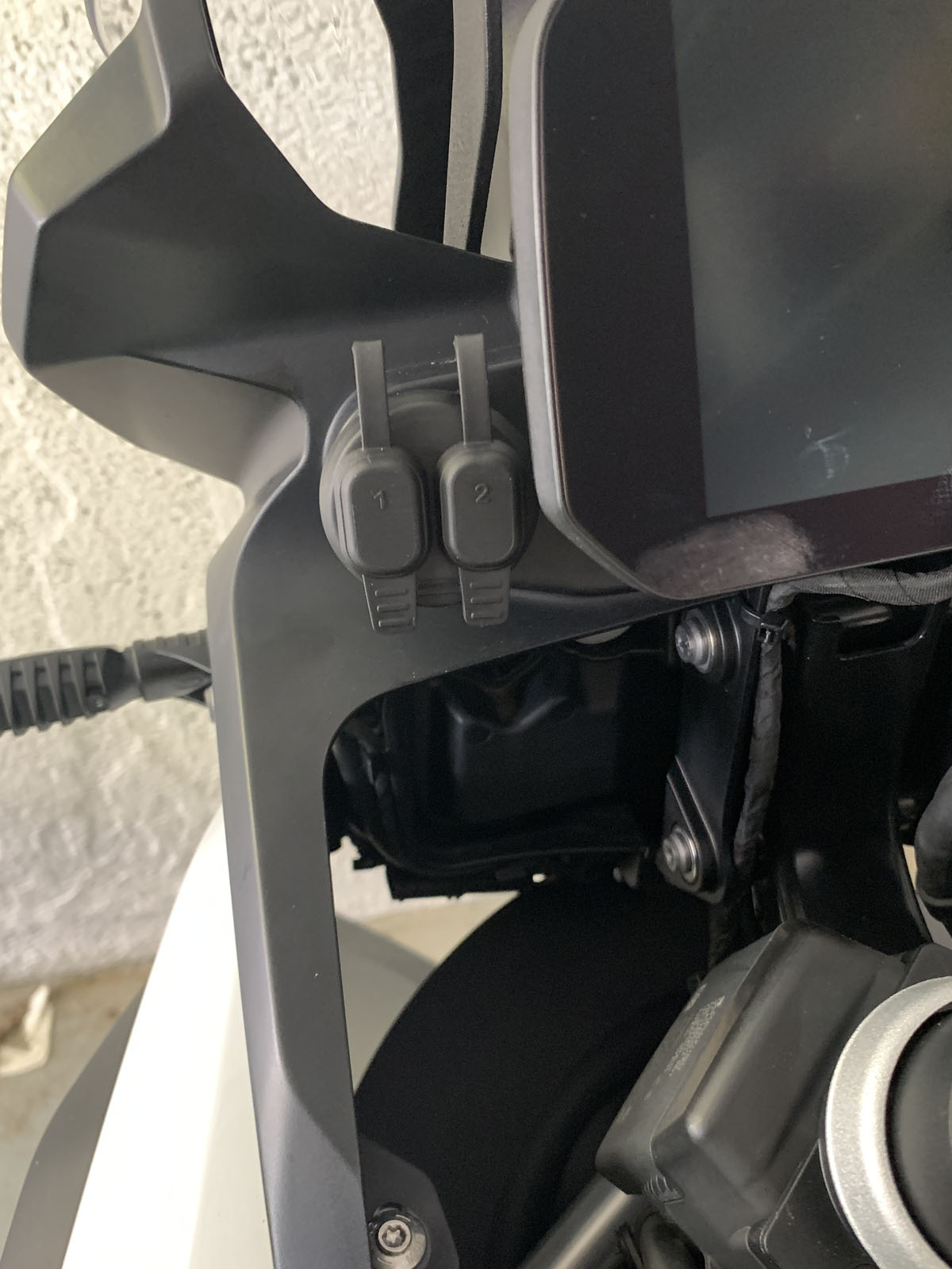

An der Adventure ist die Originaldose ja rechts vom Display, die USB-Dose wird dann links vom Display verbaut. Ich stell morgen mal ein Bild davon ein.

Hier mal meine Lösung:
Ich benutze kein Navi, habe aber von Werk aus die Vorbereitung. Navigieren lasse ich mich von der Connected App.
Bot Check
Hierfür gibt es einen Adapter um ein Handy in die Navihalterung zu geben und mit dem Handy zu Navigieren. Dieser hat auch gleichzeitig 2 USB Buchsen und wird über die Navihalterung versorgt.
Somit habe ich die normale Steckdose und 2 USB buchsen. Unabhängig davon ob ich ein Handy einklippse oder nicht.
