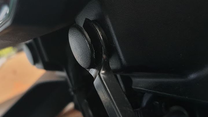

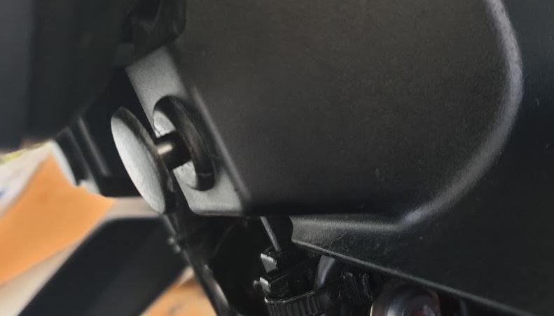

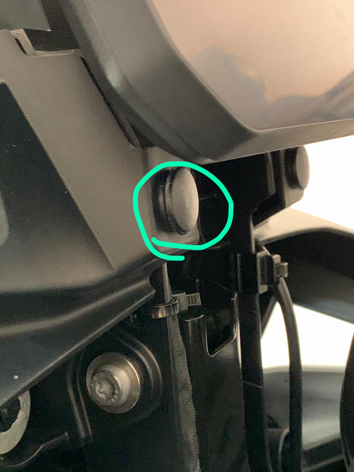

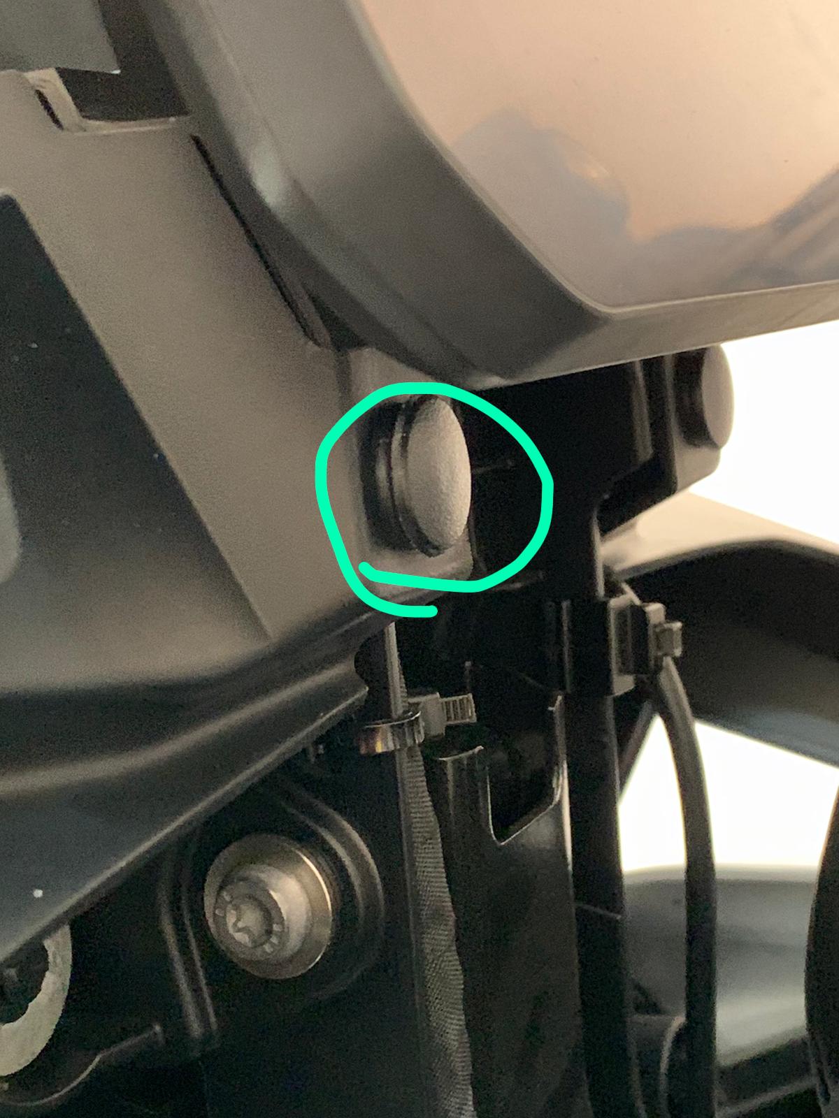

Hallo zusammen ich bin am Motorrad nur ich weiß nicht wie ich diese Abdeckung abbekomme
Das will einfach nicht ab.
Wenn ich das Teil ab habe dann käme ich sofort dran an den Kabel
GSLudwig
GSLudwig
11.01.2016
2.911
Südsteiermark
R1250GSA, und andere.
Einfach mit einem Werkzeug oder einem Schraubendreher den Stift raushebeln

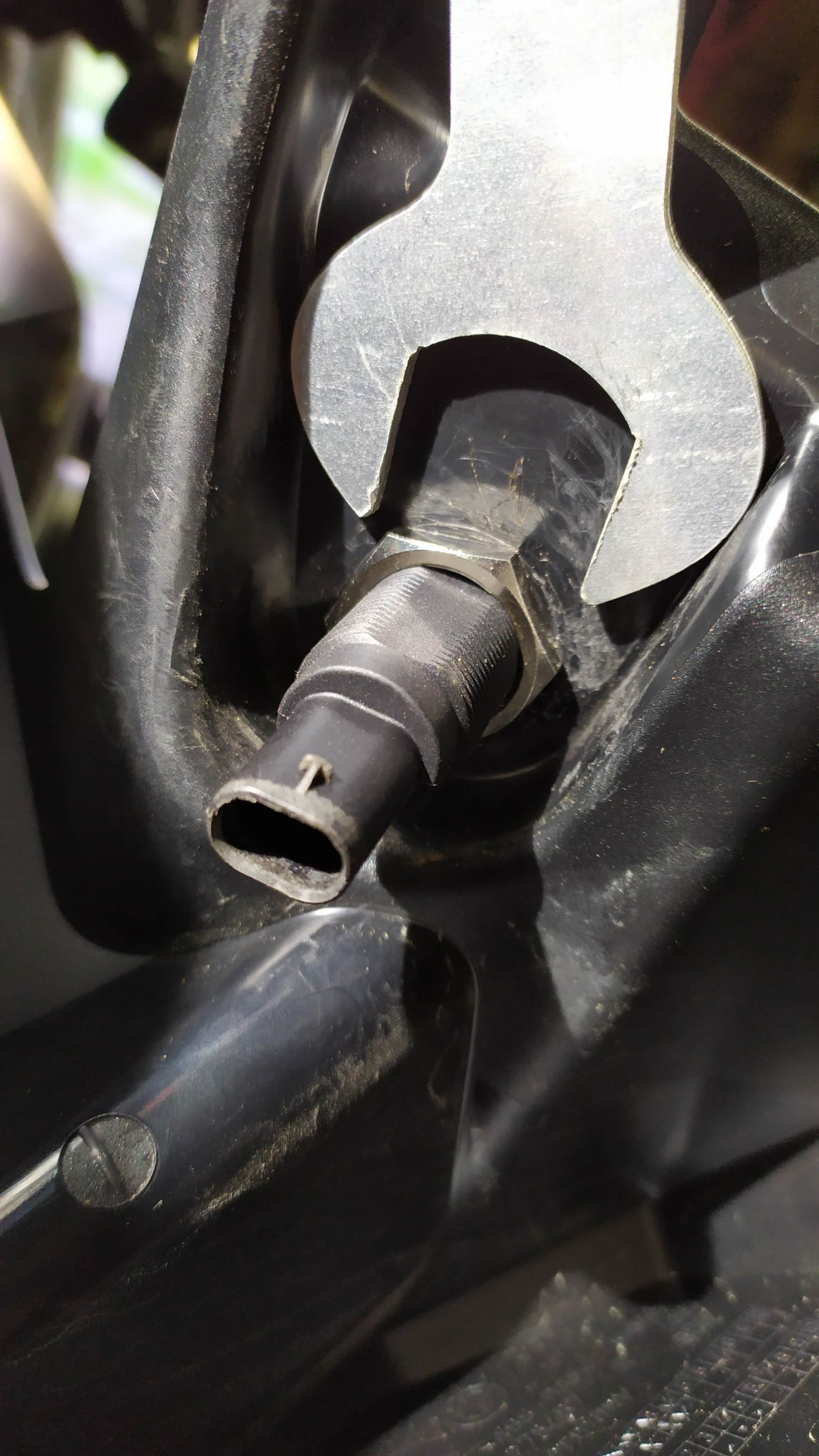

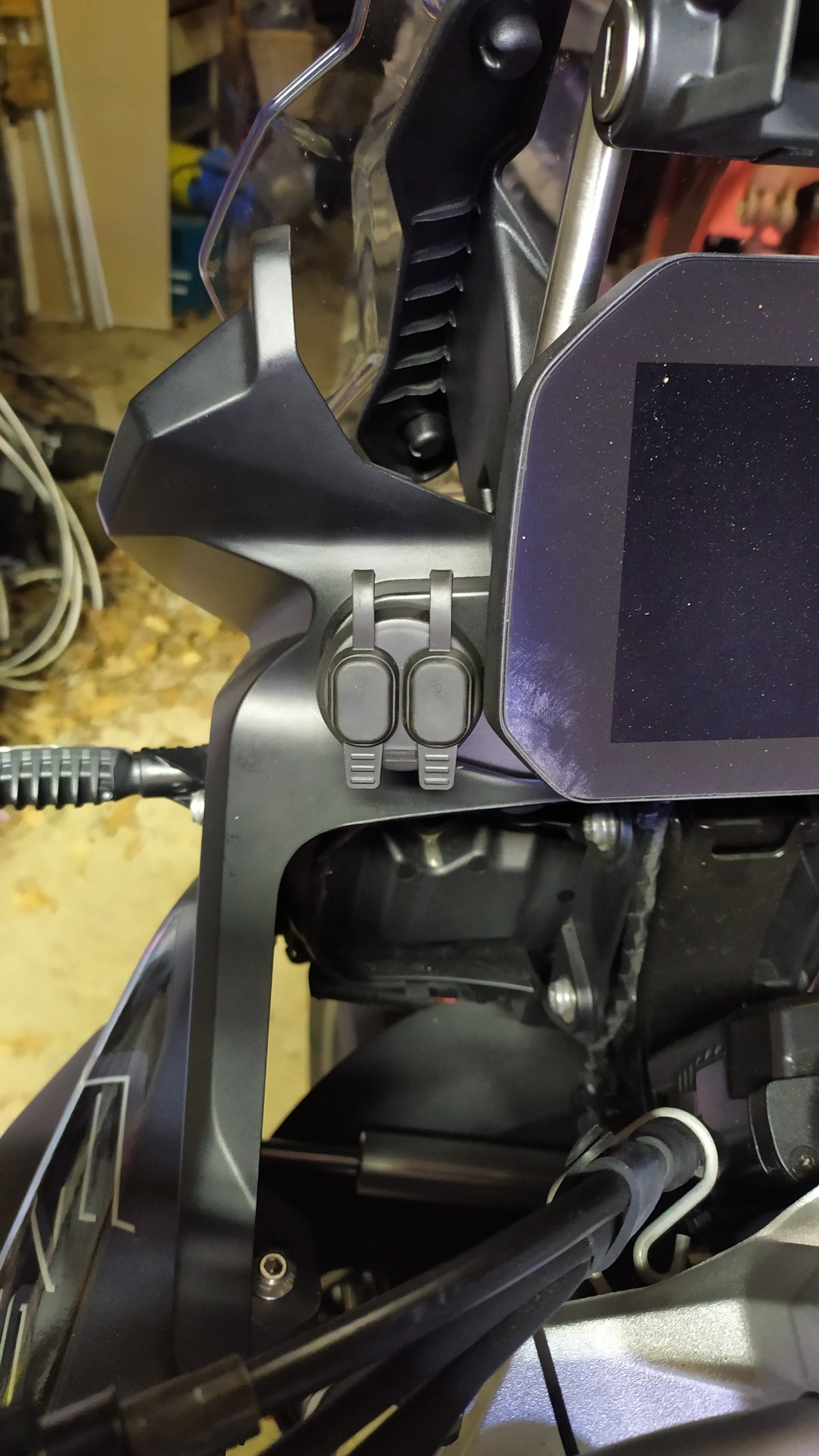

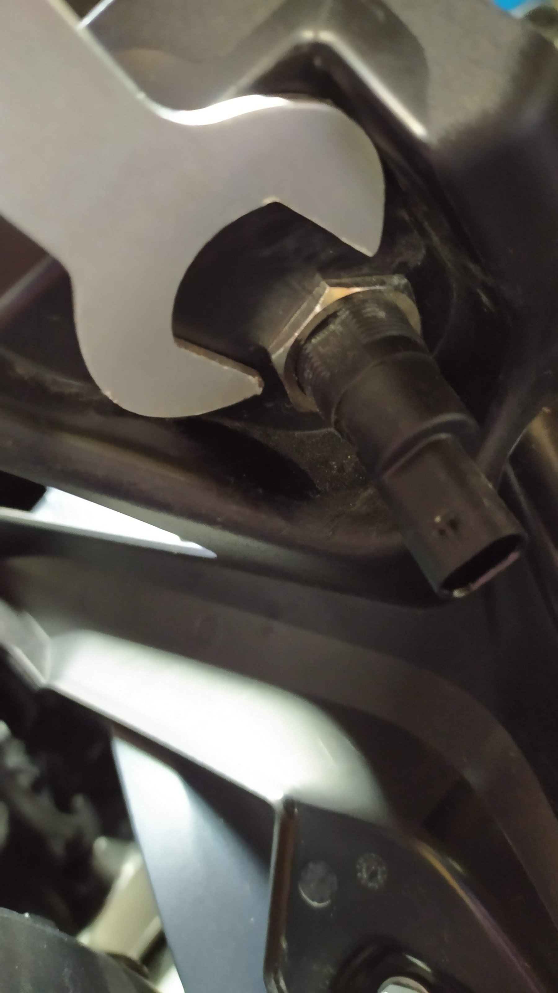

Hallo , Ich habe auch die Wunderlich USB lösung .
ABER bei einer 750GS kann man den Schlüssel nicht benutzen ( nicht zum ausbau / einbau der USB Dose ).
Schaut euch die Bilder an .
Am Ende sieht es aber Gut aus :)

Hallo, der Einbau von dem Wunderlich USB Stecker hat an meiner 1250GS ohne Probleme funktioniert. Lenker eingeschlagen mit dem mitgelieferten Maulschlüssel die Schraube gelöst. Stecker mit einem Schraubendreher gelöst getauscht und alles wieder verbunden. Dauer 5 Minuten.

Ja das hilft natürlich, besonders, weil es hier um die 750er geht. :rollleyyes:

Kleiner Tipp zum Anbau: Anstatt dem blöden mitgelieferten Maulschlüssel kann man auch aus dem Ratschekasten die Aufsätze für Radmuttern bzw. Zündkerze nehmen......weiß jetzt nicht mehr welche ich bei der 750er genommen habe. Ohne Verkleidung Blinker links abbauen bin ich aber auch nicht drangekommen. Der Blinker ist dann von innen auch noch mit einer Schraube gesichert (Hinter der Verkleidungsscheibe)......Scheibe abbauen ist dann auch in sofern besser wenn man die runtergefallenen Schrauben nicht unten aus der Verkleidung popeln möchte ;)
