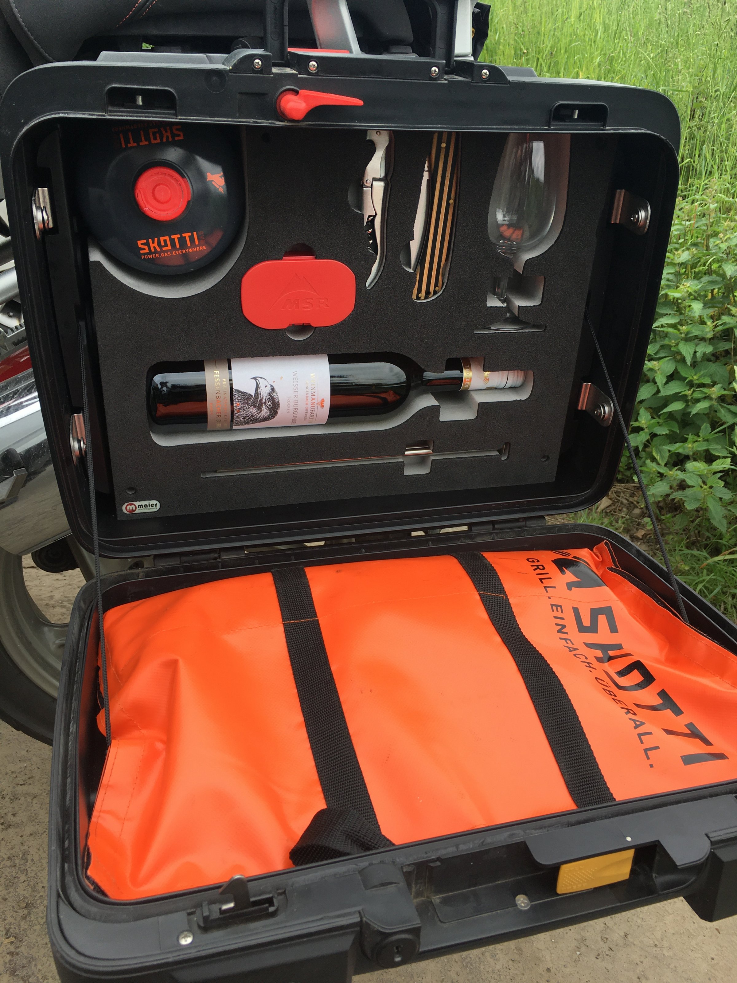

Diskutiere Einbauküche für Motorradfahrer im Smalltalk und Offtopic Forum im Bereich Community; Sodele: Einbauküche für Motorradfahrer ist fertig. hier gibts noch weitere Bilder Einbaukueche

Wenn man davon ausgeht, dass die Einsätze herausnehmbar sind und man die Koffer dann auch "normal" nutzen kann, dann hast Du das toll umgesetzt!
Wie hast Du denn die (Moosgummi?) Einlage so exakt ausgeschnitten bekommen?

Super gemacht 👍
Sauber ausgeschnitten - und dann noch einen Einsatz für die Espresso Liebhaber ;)

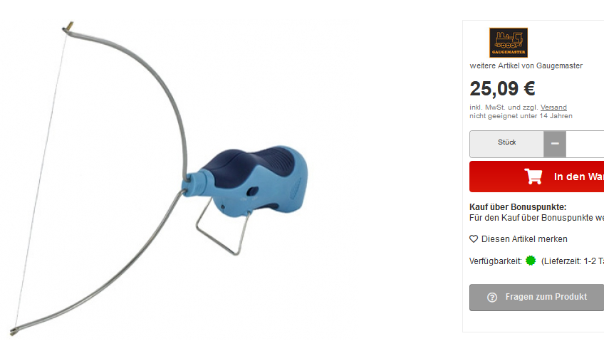

Ich denke, es gäbe noch eine günstige Variante zum selber Ausschneiden, die wir früher zum Bau von Surfbrettern genutzt haben.
So ein Heißdrahtschneider ist ideal zum Schneiden von Schaumstoffen.
Wir haben die Teile damals selbst gebaut. Ist im Grunde das Lötkolbenprinzip.

ja klaro, den Einsatz kann man herausnehmen und z.B. eine Innentasche verwenden. Die Ausschnitte wurden gefräst.
Wenn Du das damit hinbekommst, so dass es nicht aussieht wie von einem Hamster auf LSD ausgefressen, bist Du mein Held 😂
Ich habe früher auch Styrokerne für Modellflugzeuge geschnitten, bis das mal 1/2wegs passabel aussieht muss man ganz schön viel Zeit investieren.
Und: Bei weitem nicht alle Schäume sind damit zu bearbeiten. Eure Surfbretter waren sicherlich aus den klassischen Hartschäumen, keine EVA oder ähnliches.

Der Tipp diente nicht dem Ziel, dein Held zu werden. 😉
Die leichten Surfbretter waren damals aus Styropor und wurden mit Epoxidharz laminiert, die etwas billigeren aus einem PU Schaum und Polyester.
Die Form haben wir mit Heißdraht Geräten geschnitten und anschließend natürlich noch feingeschliffen. Unser Gott hieß noch Robby Naish. 😁
War auch nur ein Hinweis für diejenigen, die in der Garage keine CNC-Fräsmaschine haben.

Robby Naish kenne ich natürlich, das Styro für ein Surfbrett hatte ich bereits im Keller. Kam allerdings aufgrund anderer Projekte nie dazu.
Ich wollte auch nur darauf hinweisen dass Heißschneiden bei dieser Art Schaum materialbedingt nicht funktioniert. Eine Lösung wäre ggf. Extrudiertes Polypropylen (EPP). Ist auch zäh, lässt sich heissschneiden, dämpft aber nicht so gut.
